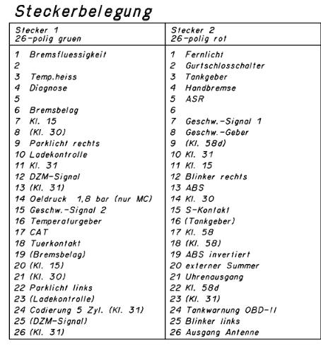

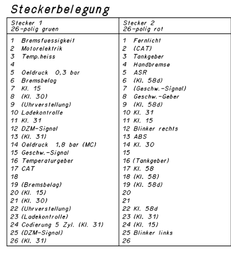

ich hab hier mal einen Schaltplan des KI, allerdings noch vom 100er C4. Beim A6 gab es die Zeichnung so in der Form leider nicht mehr. Da es eine zum Teil unterschiedliche Belegung bei den Anschlußsteckern gibt, hab ich Dir mal die zum Schaltplan gehörige, als auch die für den A6 ab 95 drangehängt.
Audi 100 C4 Audi A6 C4 ab 95 Grüße Max

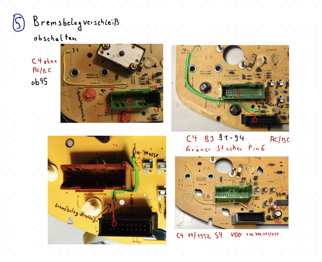

Für mich hat das Brücken wie hier beschrieben gut geklappt: viewtopic.php?p=1404071#p1404071
Um an die Kupplungsstation zu kommen, muss die Schwellerverkleidung gelöst werden. Dazu erst den geriffelten "Deckel" der Einstiegsleiste abhebeln - sind noch Schrauben drunter.

Danke für die Antworten!
Hat problemlos geklappt, endlich Ruhe
