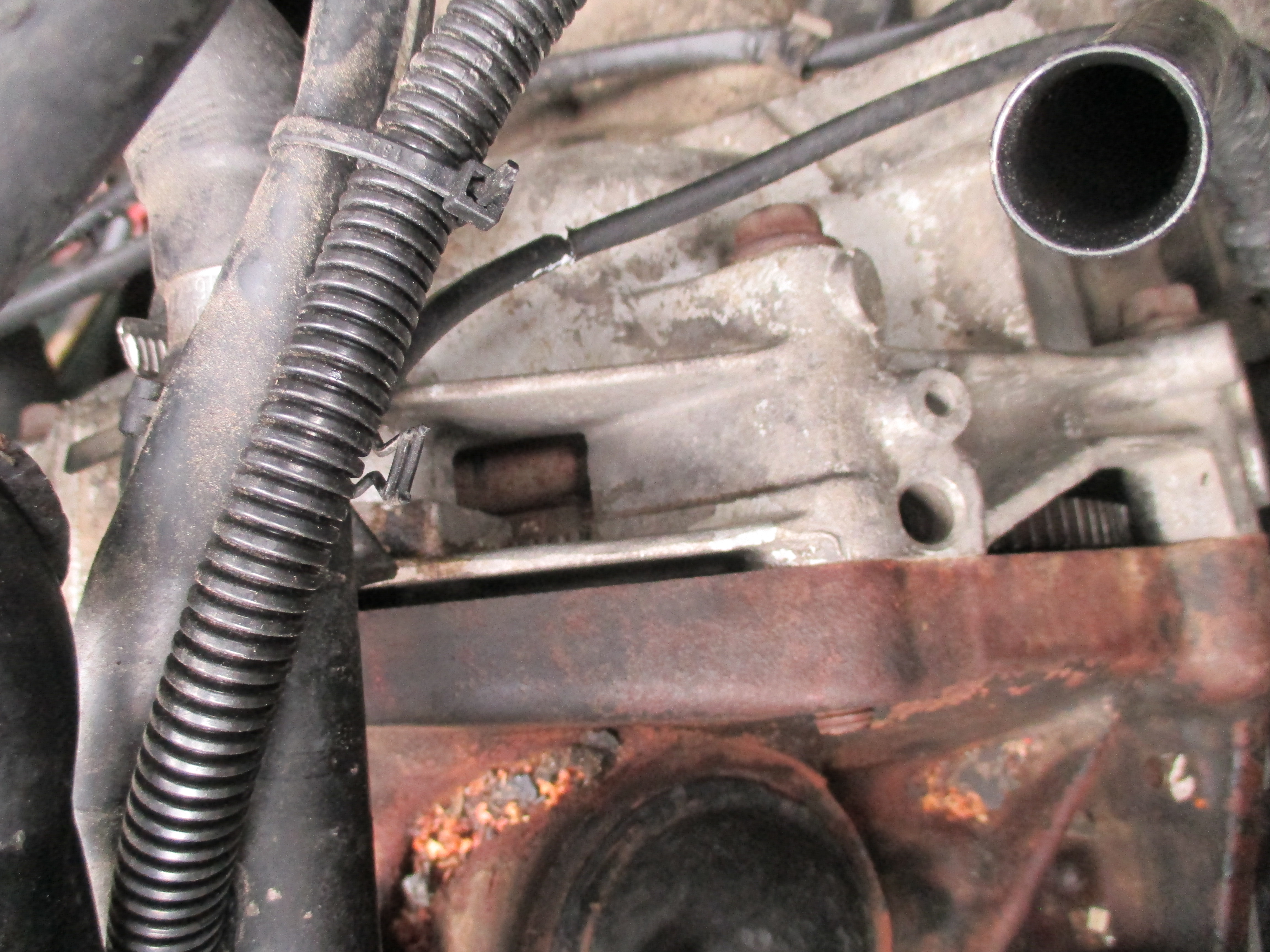

Kurz vor dem Jahresende bin ich am Verzweifeln. Nachdem ich nun endlich keine Falschluft mehr am Motor habe, bekomme ich meine Zündung nicht gescheit eingestellt. Trotz Vorhandenseins von
und

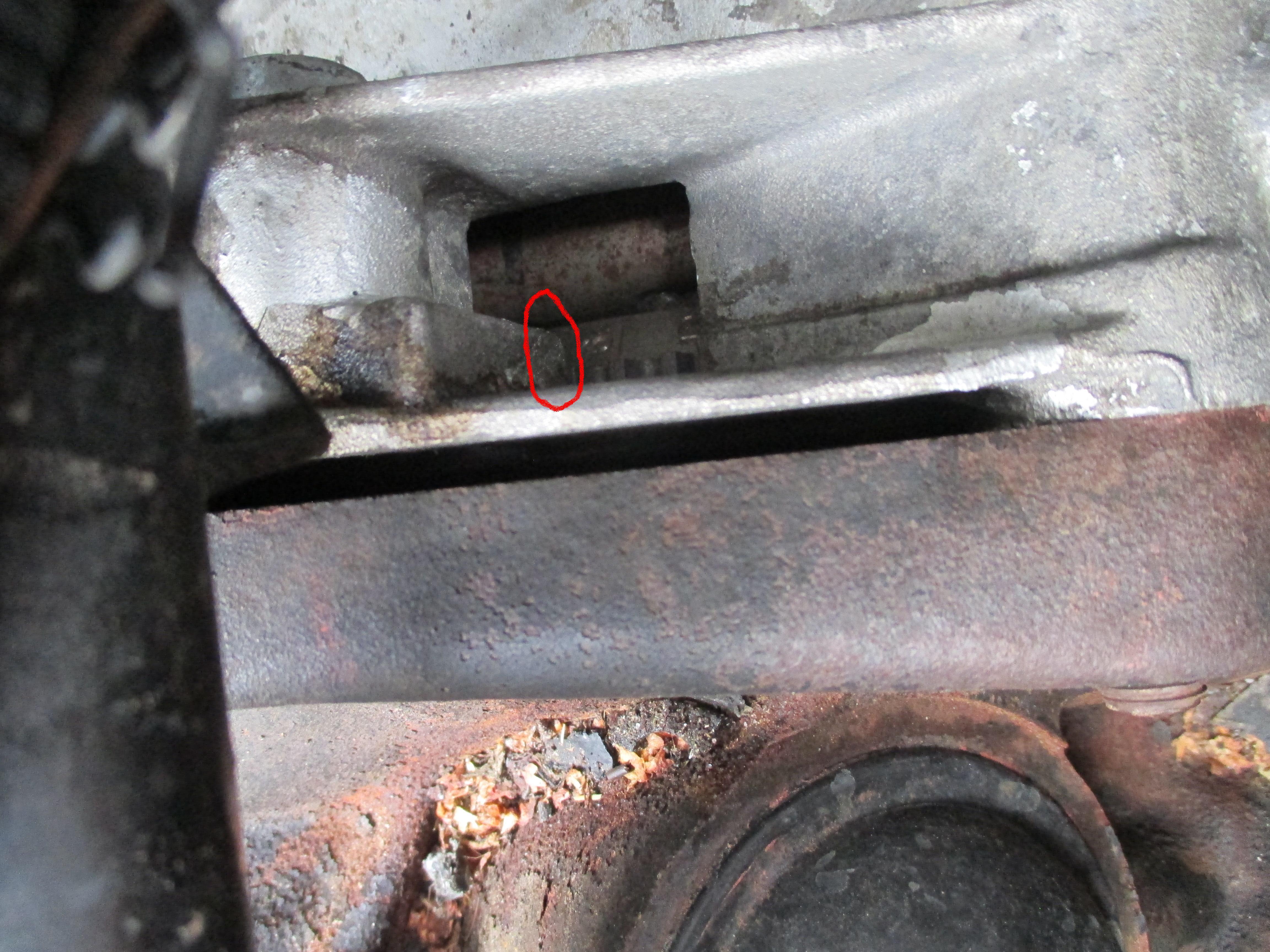

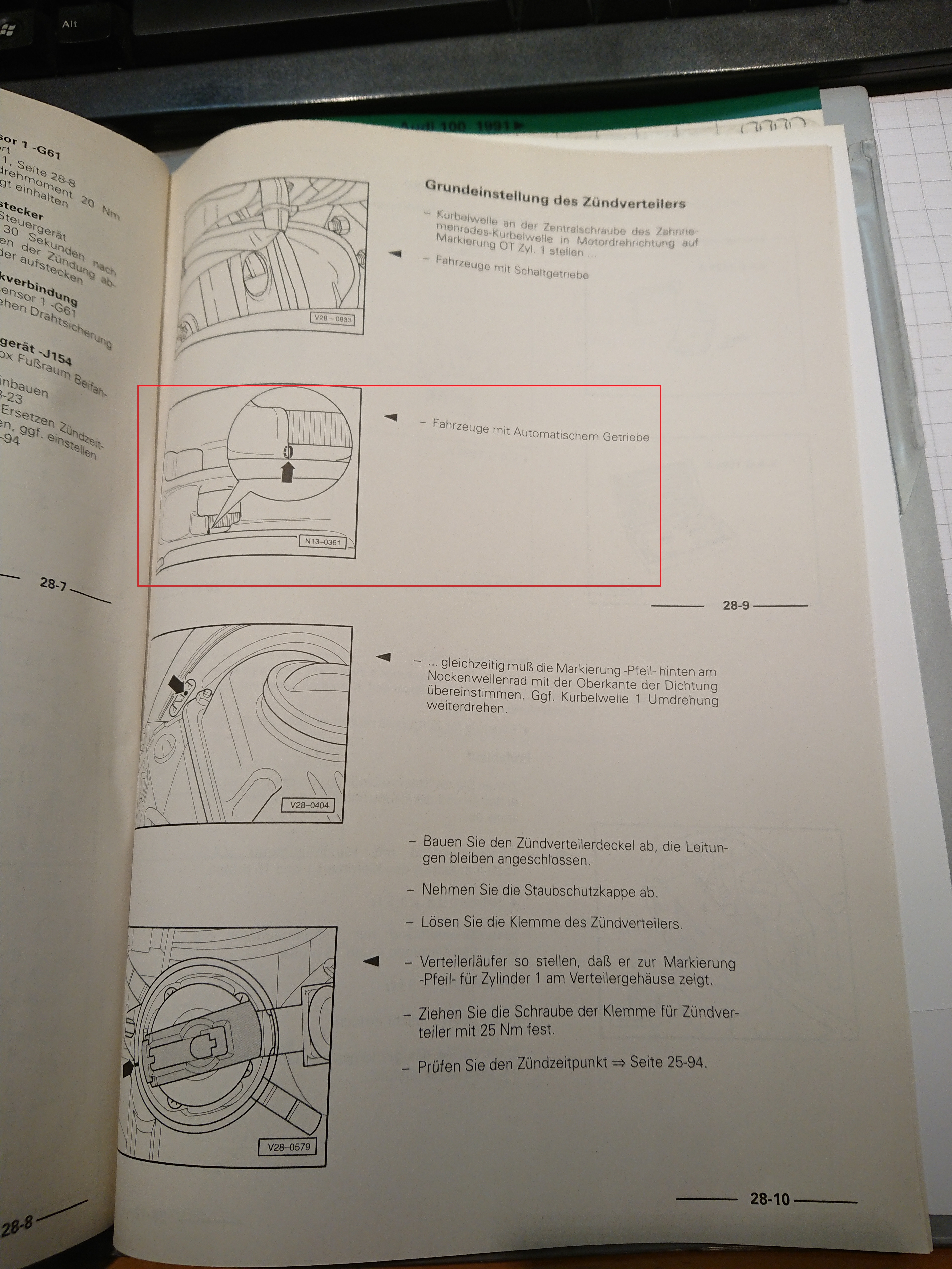

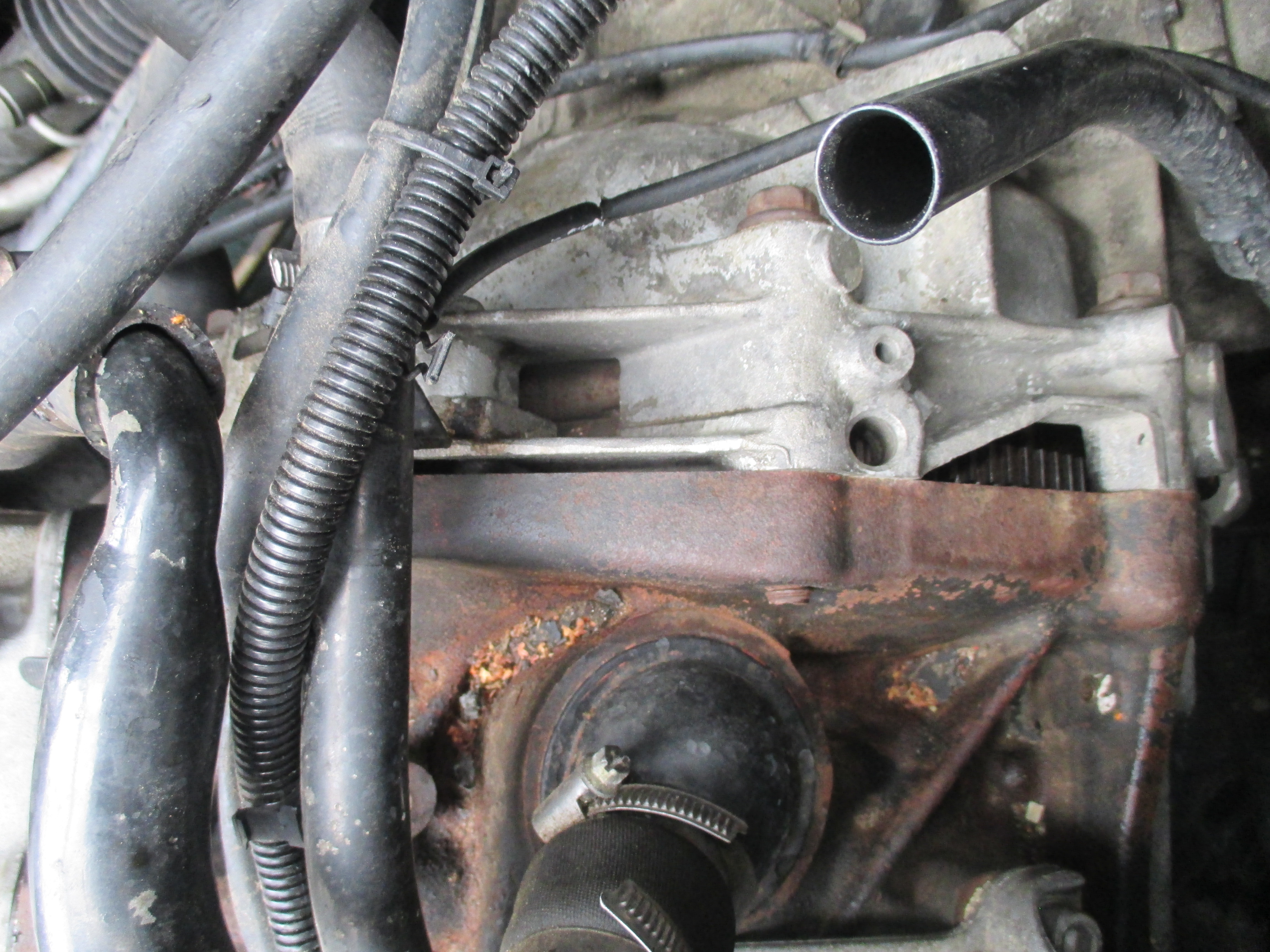

weiß ich nicht wirklich, wo die genaue Zündmarkierung auf dem Schwungrad ist. Im RLF für die Zündung und auch im Netz sieht man immer nur diese Abbildung
bei meinem AG4 sieht das aber so aus
Ich hoffe, man kann genug erkennen.
Lege ich die Zeichnung der Schaltwagen zugrunde, sollte die Zündmarkierung rechts an der Kante sein. So habe ich ihn auch momentan eingestellt und komme mit allen Werten, auch der Lambdaregelung, hin. Aber beim stärkeren Beschleunigen meint man, dass irgendwann ein Zylinder dazuschaltet. Hoffentlich habe ich das einigermaßen verständlich erklären können.

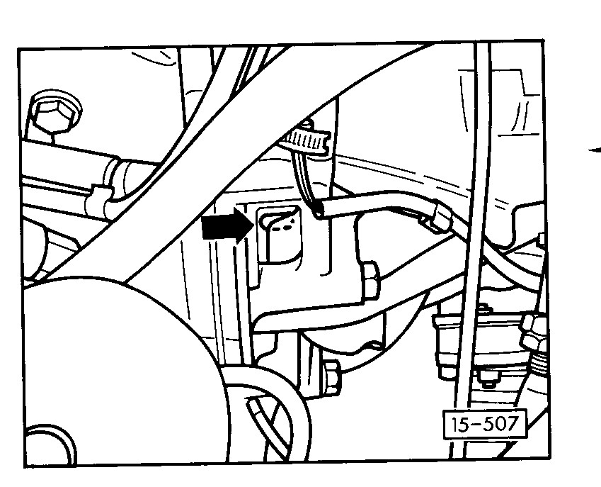

ich habe mal meine RLF´s durchforscht um zu sehen ob ich falsch liege.
Leider stand dort nicht, wo gebrück werden muß.
Dafür habe ich allerdings diesen Link gefunden.

Die Bezugsmakierung für Automatik ist im Bild von ceag doch beschrieben!!!!

Mein Abblitzloch am Getriebe sieht aber anders aus, siehe meine Fotos.
Ich vermute, dass es sich im Link um ein AG3 handelt.

Doch, am Schwung ist etwas zu erkennen, das ist nicht das Problem. Aber das "Gegenstück" der Markierung, halt das feste Teil der Getriebeglocke sieht bei mir komplett anders aus und ich weiß nicht, zu welcher Kante des Schaulochs hier die OT-Markierung des Schwungs fluchten muss.

also ich würde sagen, daß das die richtige Gußkante ist:

Beitrag von MainzMichel »
Eben wurde ich verstanden, vielen Dank!
Ja, ich hoffe, dass das die richtige Kante ist. Weil - darauf habe ich aktuell NICHT eingestellt. Warum auch immer meinte ich und auch ein Kumpel, der in einer freien Werkstatt arbeitet, dass der rechte Rand des Schaulochs die Bezugsmarkierung ist. Von der OT-Position an der Riemenscheibe würde das auch eher hinkommen, aber die ist ja wohl recht ungenau.

Ich hätte intuitiv die linke Seite des Schaulochs genommen, denn dort ist eine extra Nase eingegossen. Das deckt sich mit dem Bild aus Jens' RLF.
