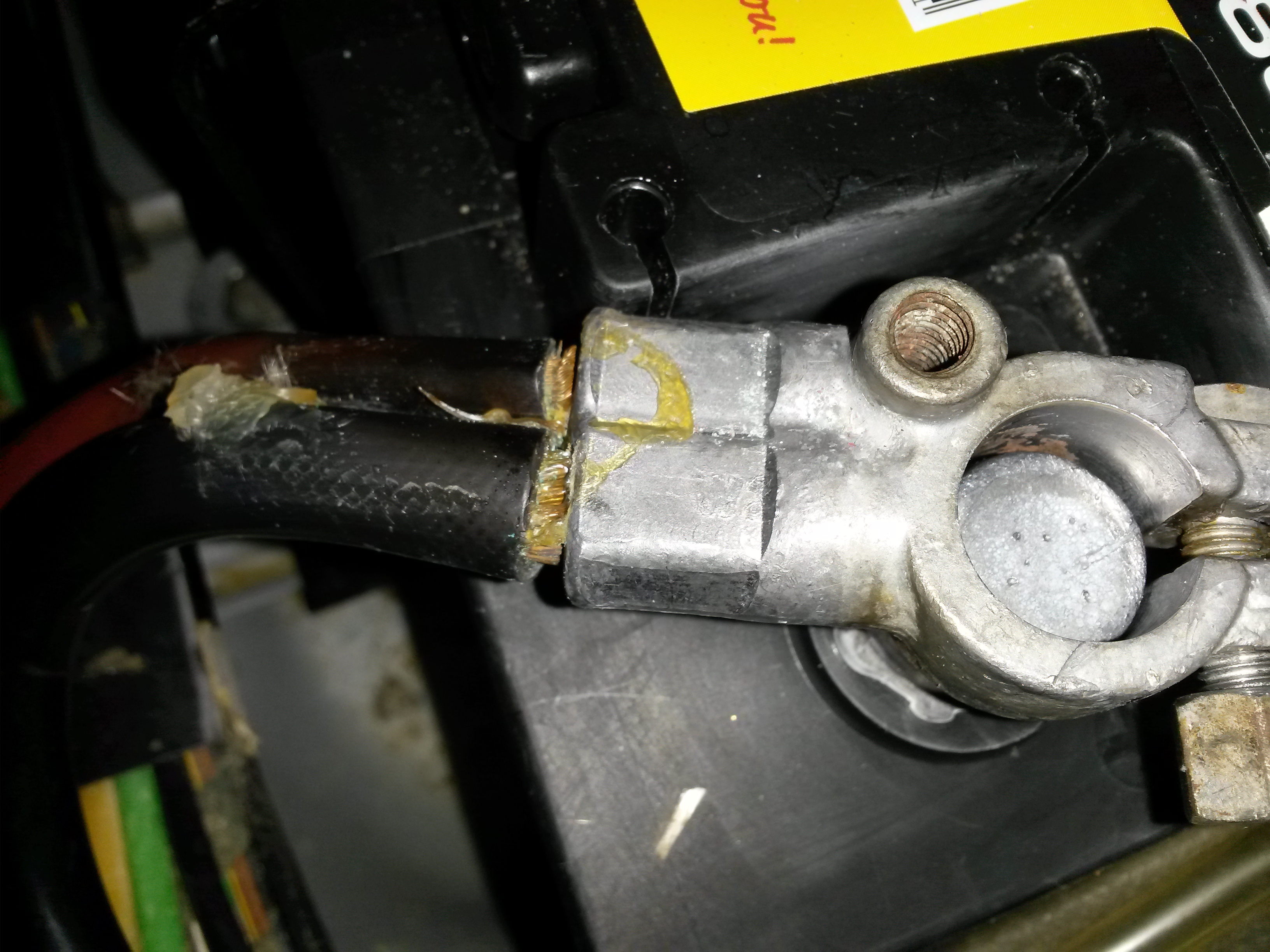

beim C4 meiner Freundin besteht das Problem, dass die Klemme des Batterie Pluspoles immer sehr heiß wird, sobald die Klima läuft. Zeitgleich mit der Klima laufen die Lüfter dauernd, daher der höhere Strombedarf.
Da die Klemme an der Stelle heiß wird, wo beide Adern (35mm² & 12mm²) zusammen verpresst sind, ging ich zunächst davon aus, dass die Quetschung nicht mehr in Ordnung ist. Somit habe ich einen gebrauchten Kabelbaum besorgt und gestern haben wir diesen verlegt.
Leider besteht das Problem noch immer. Heute haben wir dann in der zwei Jahre alten LiMa einen gebrauchten Laderegler verbaut. Auch das half nicht. Dann haben wir noch die Batterie aus meinem C4 eingebaut, auch das brachte keine Verbesserung.
Sobald alle Verbraucher eingeschaltet sind, wir die Klemme am Pluspol heiß (nicht warm) und die Bordspannung fällt auch knapp unter 12V laut KI Anzeige. Gemessen an der Batterie: 13,6V.
Hat jemand eine Idee, wo das Problem liegen könnte?

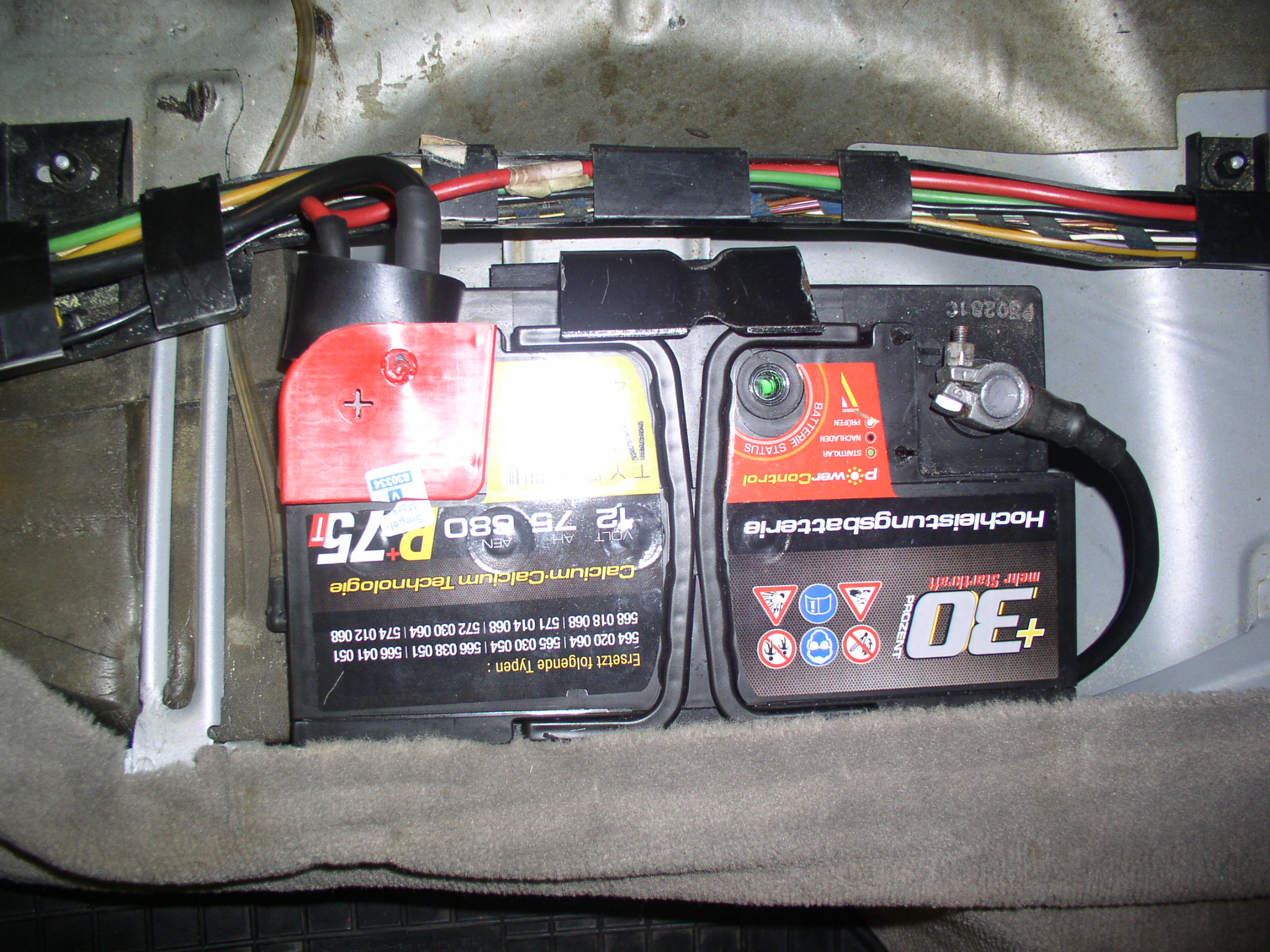

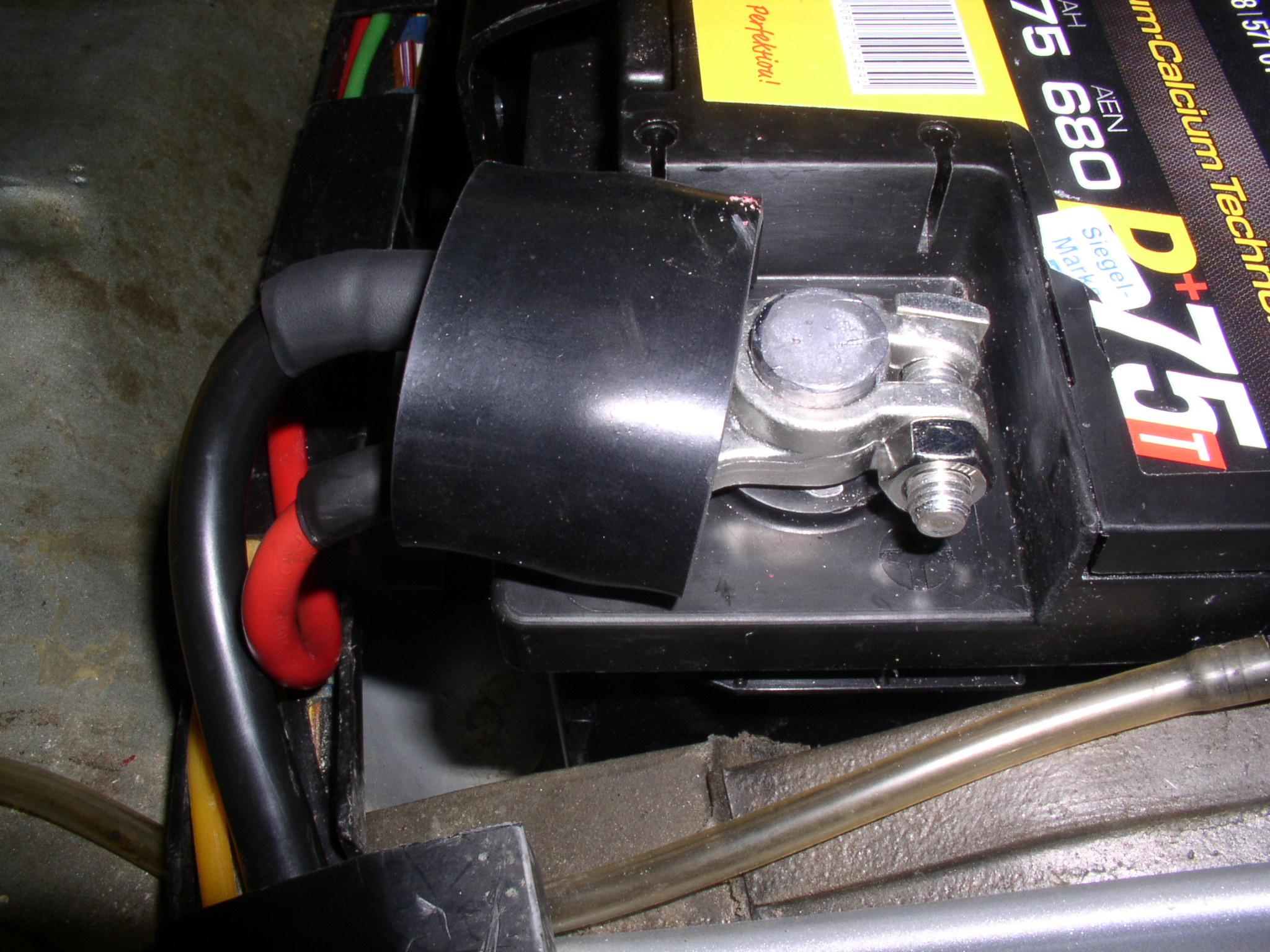

aufgefallen ist das Ganze, als die Rücksitzbank ausgebaut wurde und die Abdeckkappe des Batteriepoles verschmort war.
Ich hoffe auch, dass der gebrauchte Kabelbaum nicht schadhaft ist, dass was man ja leider nie bei Teilen, die man nicht selbst ausgeabut bzw. vorher begutachtet hat.
Wir haben die Bole der Batterie, also auch die Polklemmen mit feinem Schmirgelpapier von Oxidation befreit und die leicht mit Polfett eingefettet.
Beim meine C4 (aus dem wir die andere Battie testweise verbaut hatten) sahen die Kontakt wesentlich schlimmer aus.

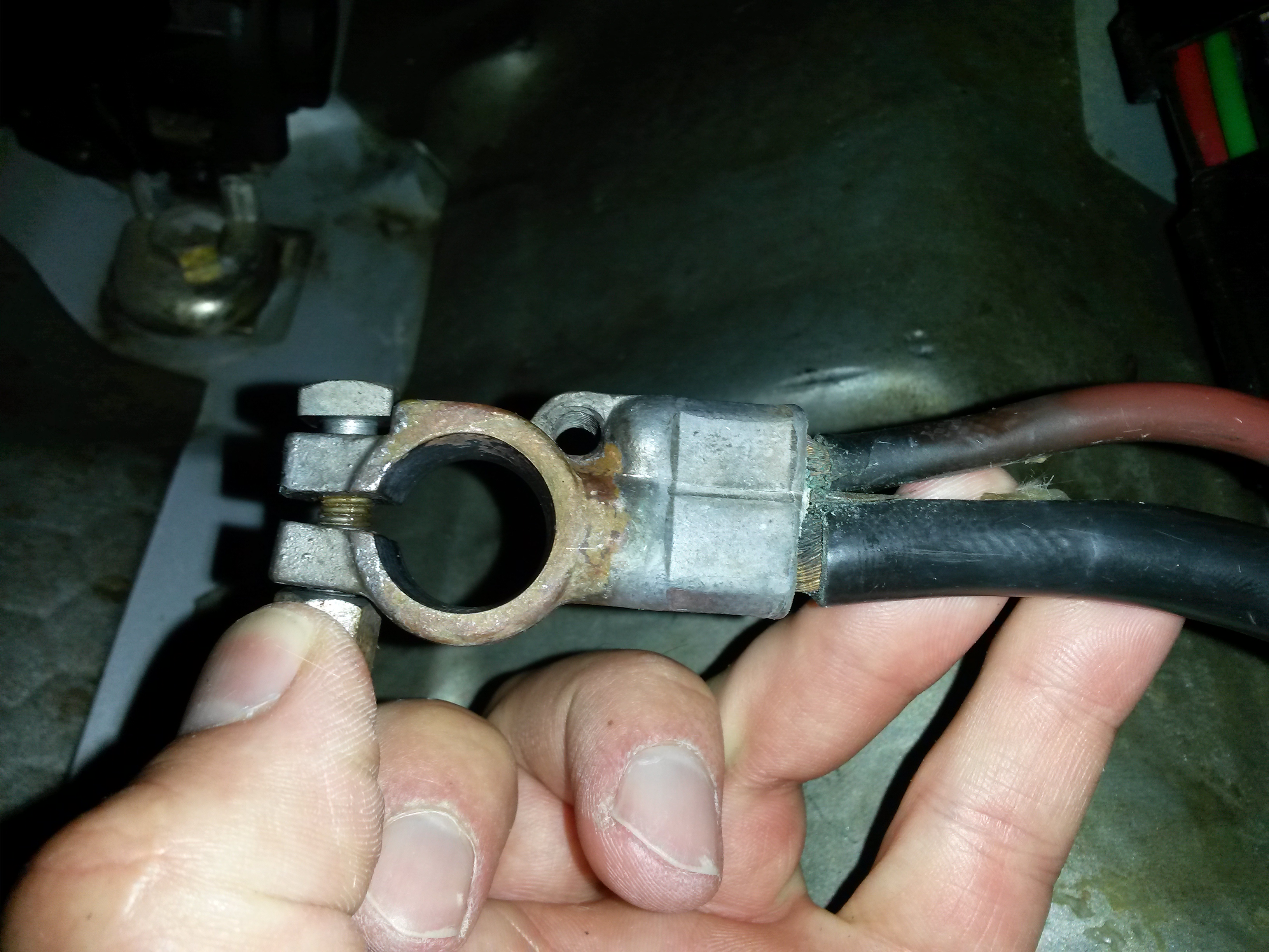

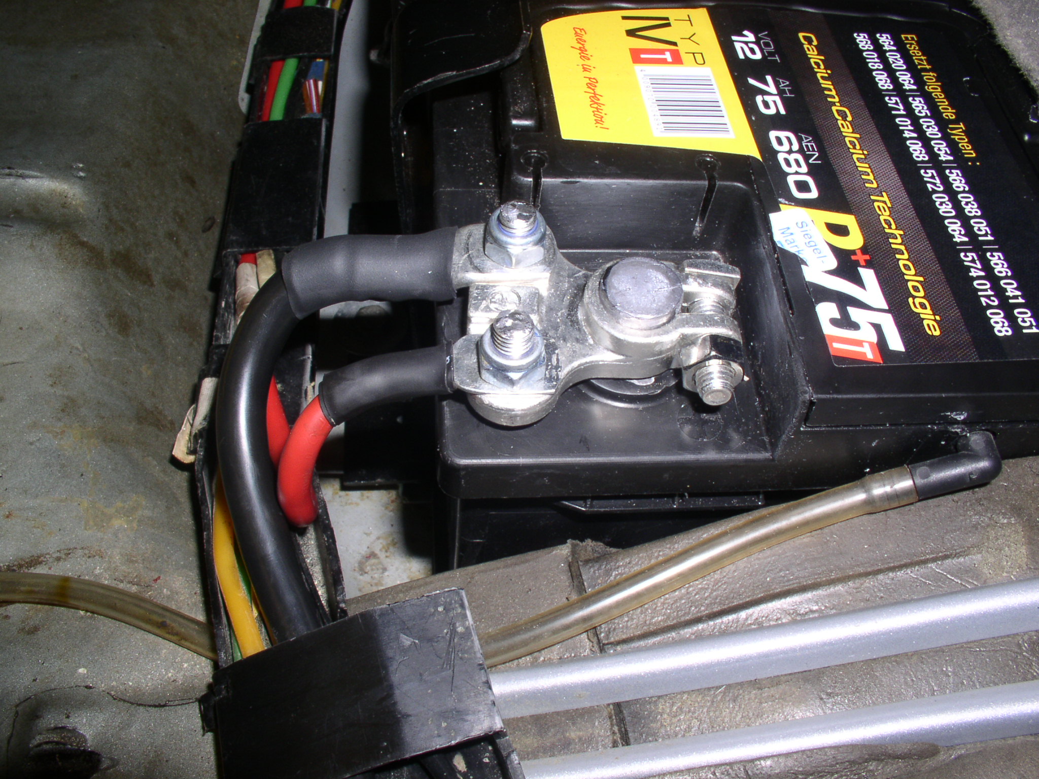

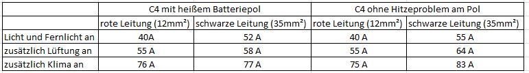

nachdem ich nun ein geeignetes Strommessgerät besorgt habe, ergaben sich nun folgende Werte: Daraufhin haben wir uns die Polklemmen noch einmal genauer angeschaut.
Hier die von meinem C4 ohne das Problem: Nun der neue(alte) vom Problemfall: Von unten sieht er so aus: Die Schwarzfärbung der roten Ader hat sich allerdings erst nach der Montage eingestellt, das sah beim Einbau noch nicht so schlimm aus.
Fazit:
Anscheinend war die orginal verbaute Batteriepoklemme defekt. Die neue gebrauchte allerdings auch.

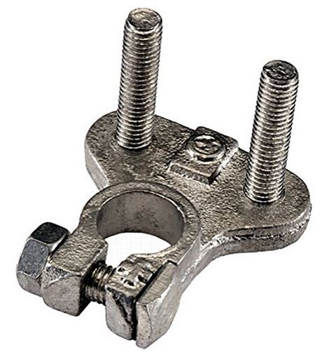

Heute haben wir zunächst einmal eine neue Batteriepolklemme bestellt: (HELLA - Batteriepolklemme 8KX 747 875-01)
Wenn diese eingetroffen ist, werden wir die Adern von der alten Klemme lösen und hoffen, dass diese noch lang genug sind um zwei neue Rohrkabelschuhe zu verpressen.
Falls nein, werden die Leitungen mit Stoßverbindern verlängert.
Danke für Eure Hilfe, ich halte Euch auf dem Laufendem.
Fazit:

kurze Rückmeldung. Es lag an der orginal Batteripolklemme. Inzwischen ist die neue verbaut und das Problem ist gelöst. Gruß

Danke für die Bilder - die haben sehr geholfen. Hatte auch Ende des letzten Jahres enorme Spannungsprobleme. Bei mir war es ein völlig zerbröseltes Massekabel Batterie zur Karrosse.Ceag hat geschrieben:Hallo zusammen,
Aber grundsätzlich scheint die PlusPol-Kabelführung ein Problem zu sein.
