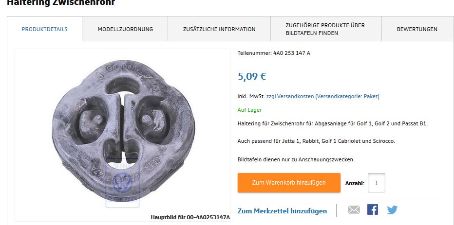

habe die Teile heute bei Audi geordert.
Leider so direkt nicht lieferbar, aber über classic parts bzw. Audi Tradition.
Was mich nur wundert, die Gummis für den Quattro unterscheiden sich in der Teilenummer von denen für den Quattro.
Weiß jemmand warum?
Habe jetzt die für den Quattro bestellt (um Versandkosten zu sparen).
