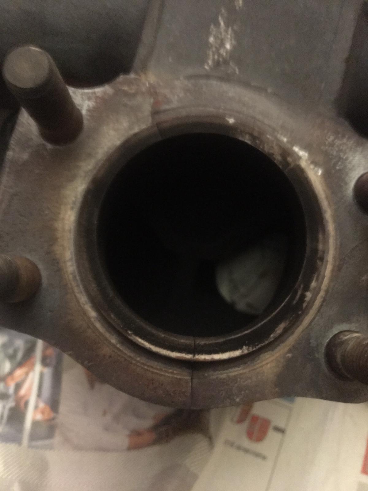

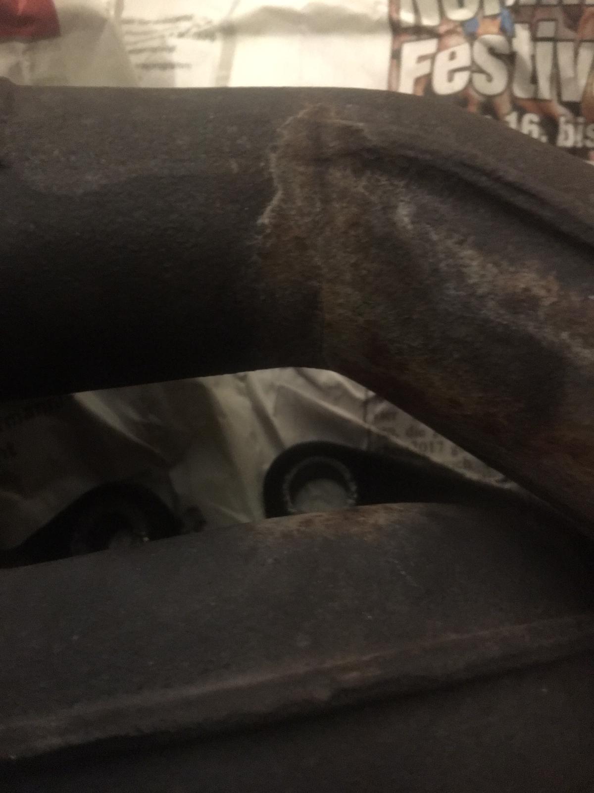

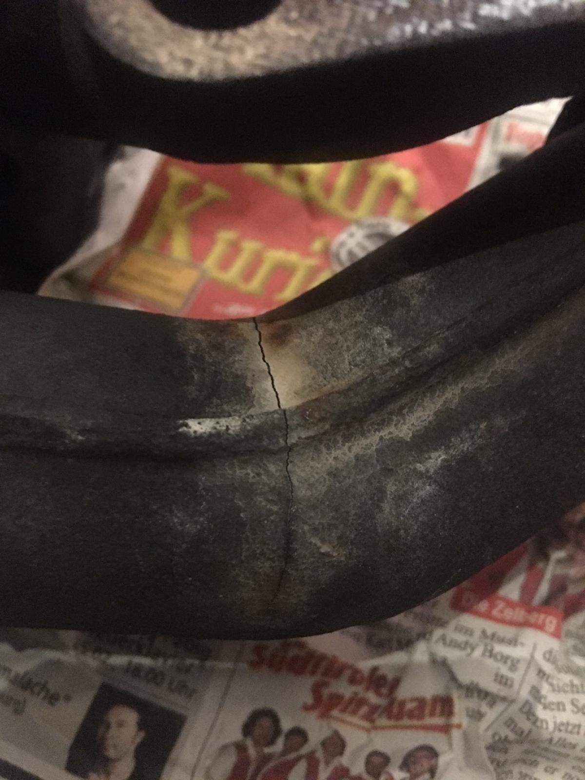

Hallo Jan,
Also aktuell läuft er wieder sauber und fällt auch nicht mehr so stark ab und ist auch nicht mehr abgestorben. Mir ist dann nur ausfgefallen das an einer Stelle sehr schwarz war also die Abgaskrümmerdichtung undicht gewesen ist. Also habe ich einen gebrauchten Krümmer besorgt und diesen von einem Instandsetzer " ReadHead auch bekannt aus Youtube " planen lassen sowie checken lassen.
War zwar auch nicht frei von Rissen, aber laut denen absolut kein Thema.
Also den alten habe ich dann zurück bekommen und der sah aus wie auf dem Foto.
Meine Frage von da her ist das normal oder schon extrem für diese Krümmer ? Ist jetzt 23 Jahre drin gewesen.
Ich vermute das der Kümmer wohl das Problem gewesen ist.
Abgaskrümmer
Abgaskrümmer
Abgaskrümmer
Abgaskrümmer
Abgaskrümmer
Abgaskrümmer
Abgaskrümmer
Abgaskrümmer
Gruß Peter

Oha ... Also so stark hab ich das noch nicht gesehen, der ist ja schon fast abgebrochen
Naja bei so nem großen riss bzw den Rissen kann natürlich sein dass dadurch die Sonde irgend ein Müll gemessen hat.
Das wird bei mir wohl eher nicht der grund sein zumal zuletzt noch kein riss zu sehen war.
Aber schön zu hören dass bei dir wieder alles funktioniert .

Eine der Schrauben war auch schon fast draussen wo er dann undicht gewesen ist.
Aber ist sehr sparsam gelaufen teilweise mit unter 10l im Normalverkehr inkl. auf Gas genauso was mich schon gewundert hat, denn da hätte er theoretisch mehr brauchen müssen da Gas ne geringere Energiedichte hat.
Jetzt habe ich ein Lambdaschätzeisen verbaut und kann damit sehen wie sich die Sonde verhällt. Aktuell sind auch keine Fehler drin ! Hat sich anfangs mit dem neuen Krümmer nach weniger Leistung ( Benzin und Gas ) angefühlt. Mit dem Riss war er irgendwie agiler gewesen.
Komisch oder ? Einen der Risse hat man von Oben schon immer gesehen...der war schon drin als ich Ihn gekauft habe. Die anderen habe ich nie gesehen weil die nicht sichtbar gewesen sind, daher weiß ich nicht wie lange die schon drin sind.
