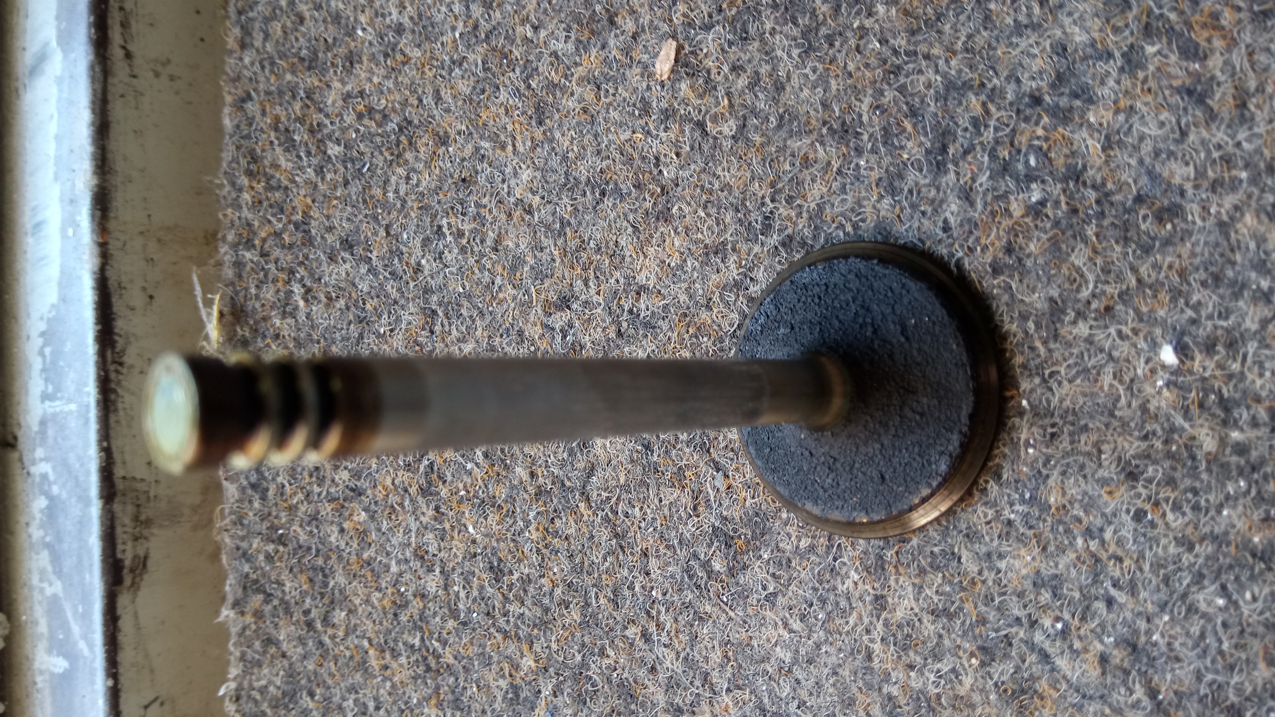

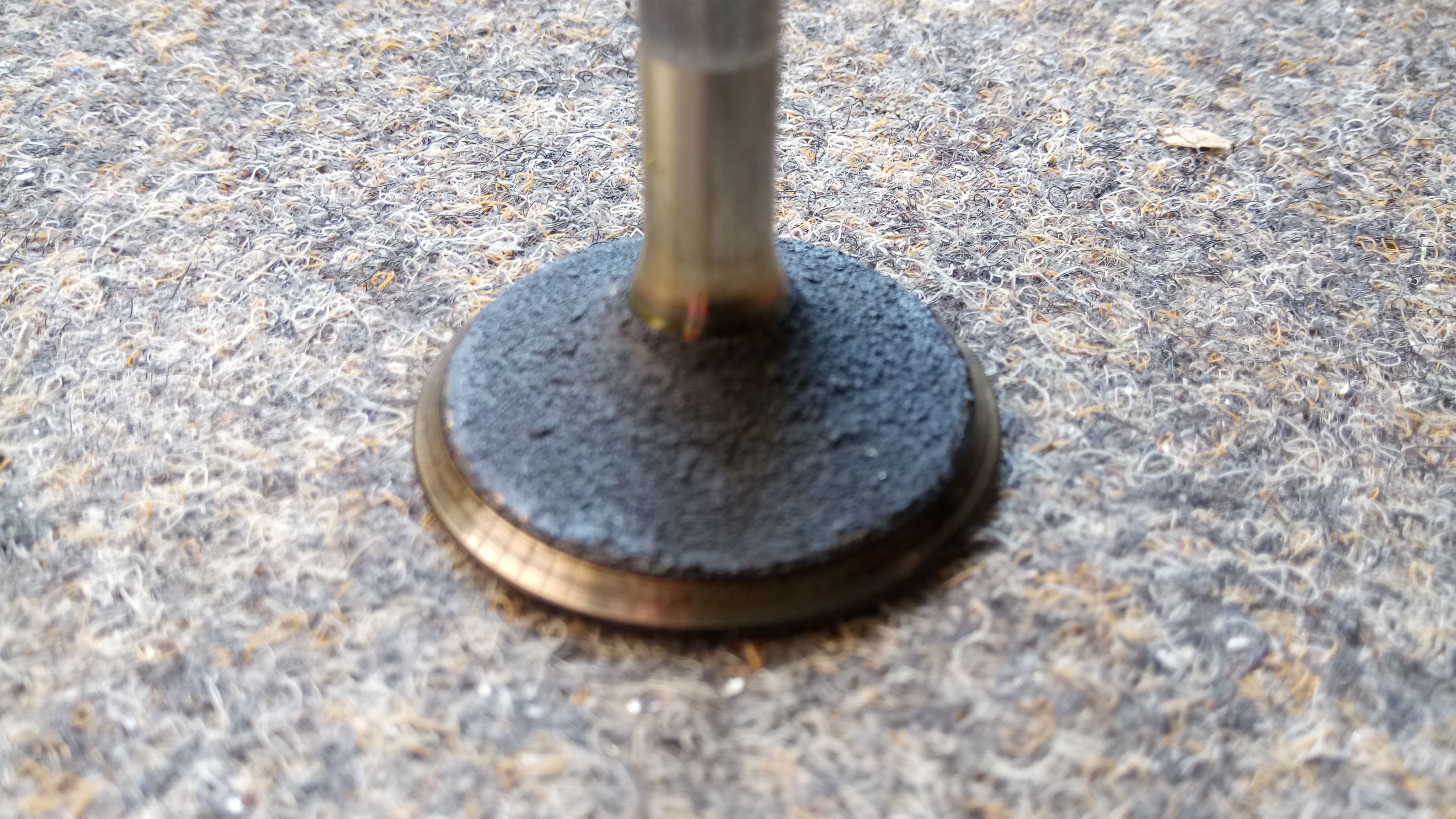

vor rund zwei Jahren und 20tkm hat mich mein 100er im Stich gelassen und ich durfte bei minus graden die Kopfdichtung wechseln (viewtopic.php?f=27&t=158621)...
Hatte damals, auch aus zeitlichen Gründen, auf das planen vom Zylinderkopf verzichtet. Jetzt ist sie wieder hin. Der Kopf wurde heute geplant und ich bin wieder am zusammenbauen.
Ich hatte immer seit der Reparatur (bei der auch ein bisschen schief gelaufen ist) einen leichten Wasserverbrauch. Ein oder zwei mal hatte ich zuvor auch schon Druck auf dem Kühlsystem und das Wasser wurde im Motorraum verteilt. War eine Frage der Zeit und der 100er hat wieder einen wirklich schlechten Zeitpunkt gewählt.
Die KGE ist recht stark zugeschlammt, der Ansaugtrakt ist aber quasi frei von Öl. Woher kommt die Öl-Kohle auf den Einlassventilen? Die Auslassventile sind "sauber". Nicht metallisch glänzend, aber ohne Verkrustungen. Welche Ursache kann das haben? Das kann doch nur über den Ansaugtrakt kommen?! Eventuell wegen dem Wasseranteil im Öl, also der gleiche Grund der zur Verschlammung der KGE geführt hat?
Ich stecke da jetzt doch wieder nicht unerheblich viel Geld rein, bleibt ja nie nur bei der Dichtung, und will jetzt mal ein bisschen länger was davon haben ;)

Hi Benny,
hast du auch einen mesbaren Ölverbrauch?
Würde in die Richtung verschlissene/defekte Ventilschaftdichtung schließen.
Wolfgang

Mojn Mojn,
Würde auch auf verschlissene/defekte
Ventilschaft-Dichtungen tippen.
Wenn der Kopf einmal runter ist, dann ist es eh'
angeraten gleich Neue einzusetzen, Ventile einzuschleifen und Simmerring neu zu machen.
Immer neue Kopf-Schrauben zu verwenden sollte bekannt sein.
Wieviel Km ist Dein C4 gelaufen, bevor vor 2 Jahren die Kopfdichtung defekt war ?

Alle Dichtungen und alle Schläuche sind vor zwei Jahren neu gemacht worden. Bei neu machen 237tkm, jetzt 259tkm. Öl Verbrauch hätte ich vorher etwa 500ml, nach der Überholung 30-50ml auf 1000km. Kaum messbar.
Jetzt kommen noch ESD und Hydros neu.
Grüße Benny

Tja, wenns nicht die VSD sind, wirds wohl über die Entlüftung kommen. Aus dünner Luft entstehen solche Ablagerungen jedenfalls nicht.
Vielleicht lagert sich das auf den Einlassventilen ab weil die beim schließen der Ventile der Luftstrom abrupt gebremst wird und der Ölnebel durch die Trägheit dann quasi auf die Ventile klatscht, während er an den Wänden des Ansaugtrakts ungehindert vorbeizieht... ?

Aber bei einem so geringen ölverbrauch? Wenn ich bedenke wie meine einlassventile aussahen und ölverbrauch jenseits der 2 Liter ( wahrscheinlich hab's nie wirklich gemessen, war zwar an meinem 20v aber trotzdem, die einlasseventile müssten eigentlich immer relativ sauber sein.
ich kann mir 2 Ursachen vorstellen:
Dass es Öl/ölkohle ist, ist wohl doch klar, zwar komisch bei so wenig Verbrauch aber Vlt fährst du nur kurzsttecken und/oder fährst immer mit wenig Last? Und dadurch kommt nicht so viel Sprit rein der das ölabwaschen würde?!
Oder was ich als unwahrscheinlicher ansehe: du fährst immer sehr viel Last und deshalb werden die einlassventile sehr heiß im Gegensatz zum normalen fahrstil und deshalb "verbrennt"/verkocht das Öl noch auf dem einlassventil?!
So Ablagerungen kenne ich eigentlich nur auf auslassventilen vor allem weil es kanalseitig ist?!

Vielleicht sind die Ventile zwar eingeschliffen, aber der Sitz zu breit (dann 3 Stufen Fräsen). Mit Benzin Dichtigkeit kontrolliert?
Ich denke die sind undicht, dann drückt es in den Ansaugtrakt etwas zurück.
Im Endeffekt ist das nicht viel auf dem Bild.
Was sind das für Rattermarken auf dem Sitz am Ventilrand?
