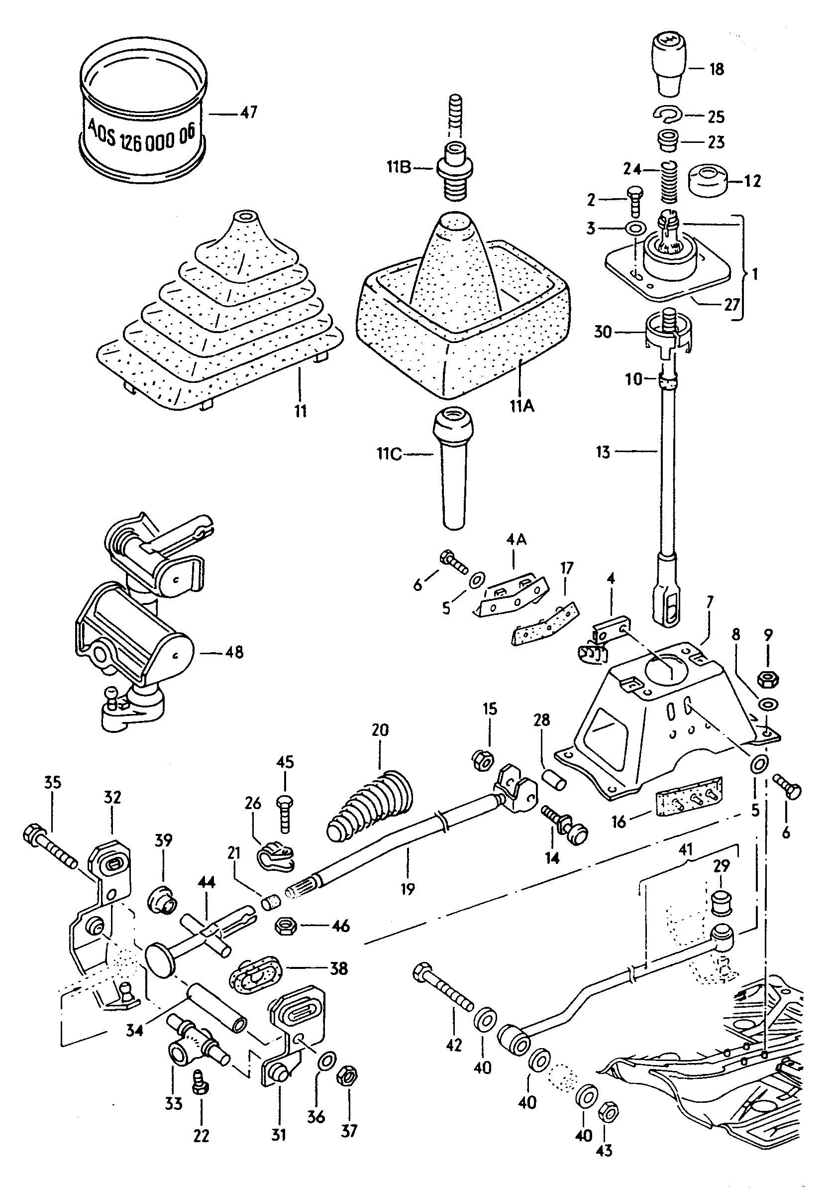

hatte ein ähnliches Problem mal bei meinem B2. Da ging der Rückwärtsgang nicht mehr raus. Passierte aus heiterem Himmel.
Die Ursache war die defekte, oder besser gesagt, die zerbröselte Kugelpfanne am Schaltgestänge. Mittlerweile weiß ich das sowas öfters beim B2 vorkommt. Hier isses die Pos. 29
Wie´s beim C4 ist weiß ich jetzt allerdings nicht. Aber vielleicht ist das ja ein Ansatz für dich.
Die Kugelpfanne für den B2 gibt´s übrigens sogar noch beim Freundlichen für 4 Euro nochwas.
Gruß heiner

Danke schon mal für`n Input. Manu dürfte wohl am nächsten dran sein, Kugelpfanne bzw. insgesamt das Schaltgestänge ist stabil, an gekipptem Aggregat durch defekte Motor- oder Getriebelager liegt es auch nicht, wenn man das Gestänge am Getriebe entfernt geht erst nix an der Eingangsschaltwelle... die Blockade ist definitiv im Getriebe.
