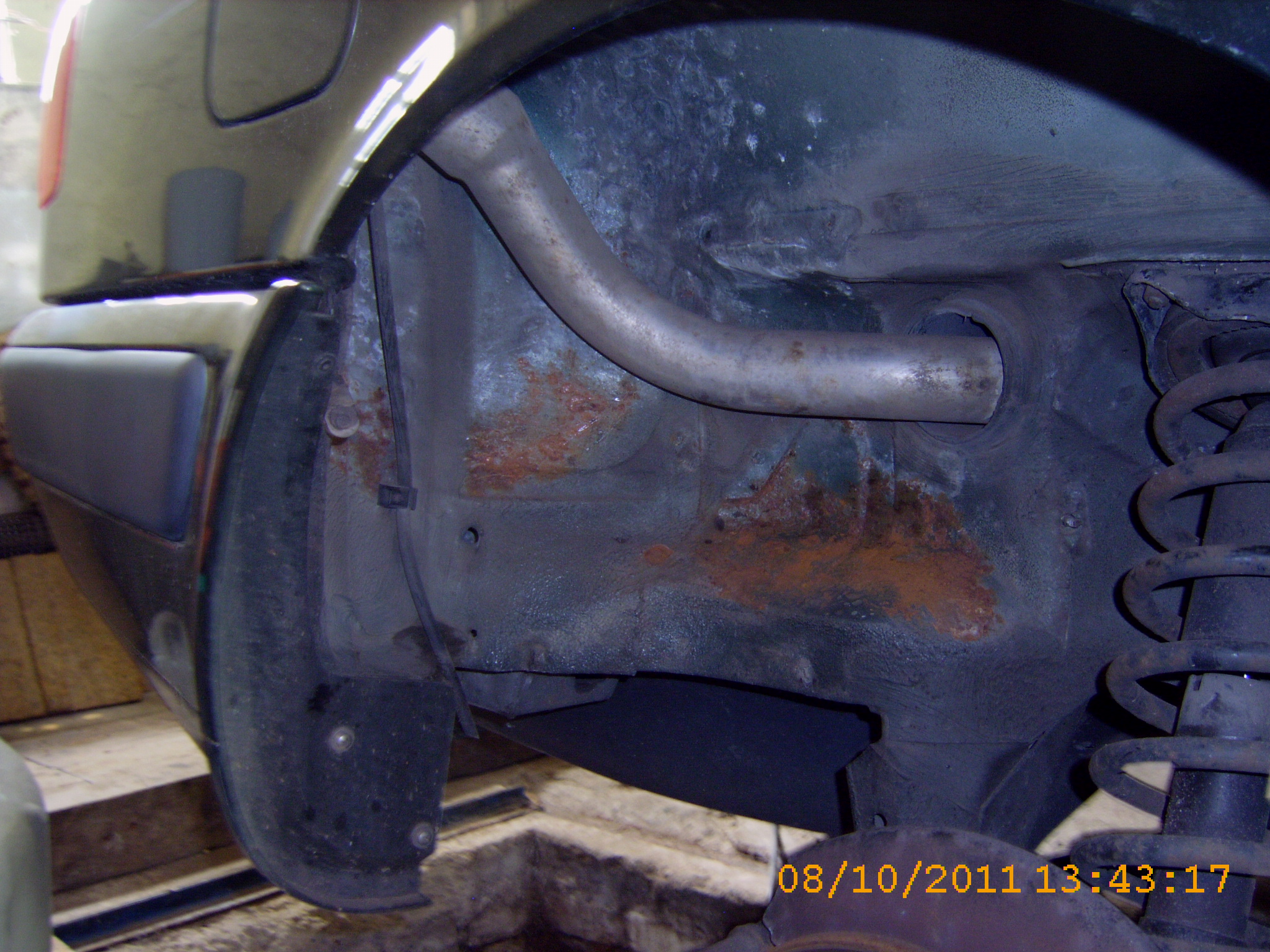

Musste 2011 mal an die Stoßstangenhalterung hinten rechts ran. Dazu muss die Plastik-Radschale raus.
Da hab ich auch 'nen Schock bekommen.
Bevor dieses Jahr der Winter kommt mach ich nochmal alle Rad-Schalen raus.
Radkasten hinten rechts nach Demontage der Plastik-Schale

Re: Ne rostige Sache...
Axel, schonmal nen Kotflügel zwei Winter lang draußen liegen gehabt? Der rostet auch nicht wirklich, sondern da trifft die Theorie auch die Praxis!
Unzwar schützt da die Korrosionsschicht das noch vorhandene Blech!
Lediglich schlimm sind die Stellen an denen die Feuchtigkeit nicht mehr rauskann. Dazu zählt auch der Unterboden, der zwar super versiegelt ist aber an ein paar Stellen Feuchtigkeit reinlässt, von außen nicht sichtbar aber von innen pfui.
Das einzige Beispiel am 44iger wo eine sichtbare Stelle durchgerostet ist, ist der silberne AVANT der am Seitenteil hinten dann ein längliches ROSTLOCH hatte mit dem Aufkleber "Bitte keine Werbung einwerfen". Finde das Bilder leider gerade nicht....
Wie auch mein typ89 quattro NG...angeblich 300.000 KM... Und das war ein absoluter Wartungsstau! Zündkerzen bei denen die mittlere (Elektrode oder Katode?) ELektrode schon "im Keramikkörper" verschwand. Ich hab bisher viel gesehen, auch Zündkerzen die etwas verschlissen sind, sowas aber auch noch nicht. Bin auch nicht stolz drauf, aber auf dne Zustand des 89iger jetzt dafür umsomehr! Der Kofferraum ist eben durch Wassereindringung etwas vom Rost befallen, allerdings auch nur die untersten Punkte.
Gleich danach kommen die Kotflügel welche das Dreck-liegenbleiben-Problem wie sogar noch die heutigen Audis haben... Einmal gescheit gemacht und man hat Ruhe!
Würde man die Problemstellen einmal konsequent behandeln und dann beim Einsatz auch den Dreck wieder wegspülen würden die 44iger auch ewig halten. ZWar auch nicht im Sinne des Erfinders, aber schonend fürn Geldbeutel.
Der Langtextschreiber

was ist denn eigendlich von Zinkfarbe, als erste Korrosionsschutzschicht zu halten?
Bspw Zinga oder Zink-Staubfarbe von E-Coll.
Hat einer mit sowas schon Erfahrungen sammeln können?

Bislang hat sich bei mir nur der übliche 2K Rostschutz bewährt.
Der hässlich rote hält ahnlich gut, allerdings bin ich von dem 2Komponenten Lack noch mehr "zufriedener".

Superbericht - vielen Dank dafür, insbesondere für die Bilder. Da kann man ja als C4-Fahrer direkt einen Schreck bekommen.
Ich werde meinen in Kürze auch dazwischen nehmen (müssen). Zur Zeit werfen lediglich die Kotflügelkanten leichte kleine wenige Blasen - aber da tut sich sicherlich irgendwas darunter. Ich muß aber dazu sagen, das die Kotflügel 1998 gezogen wurden, sprich, der Vorbesitzer hatte die Auflage wegen 245er Reifen bekommen. Dafür sind die Spätschäden gering. Leider wurde das auch an den hinteren Radläufen gemacht und da geht es jetzt auch los.
Mich würde ein wirklich guter Lackaufbau (incl. Rostschutz) interessieren. POR15 habe ich - zumindest im Netz - noch gefunden. Ist das das Mittel der Wahl?
Was Epoxi-Lacke angeht, hält sich der Preis eigentlich auch im Rahmen. Eisenglimmer EP500-20 von Mipa um die 25 Euro/Liter plus Härter.
Im Korrosionsschutz-Depot wird Fertan als erste Schicht angepriesen. Hat jemand Erfahrungen damit und auch mit dem kompletten Aufbau einer nachhaltigen Konservierung gemacht?

Mit Fertan hatte ich an meinen ersten Auto erfahrungen gesammelt -> Das Zeugs ist Schrott.
Ich bin genau nach gebrauchsanweisung vor gegangen, es hat dann den Rost abgedreckt und nach ein paar Monaten sah man den Rost wieder. Danach habe ich sofort die Sündhaft teure 1L Flasche entsorgt.

Also ich hab mit Fertan auch keine guten Erfahrungen gemacht, sowohl bei meinem Bremssätteln als auch beim Unterboden, obwohl ich auch das Anleitung vorgegangen bin.

Mein Lieblingsgrundanstrich seit einiger Zeit ist 2k Epoxy Grundierung, von Lesonal. Da drauf dann 2k Chassislack bei Teilen die unter dem Auto verschwinden. Oder halt ne normale Lackierung.
Entscheidend ist aber dass man den Rost so gut es geht entfernt. Also Sandstrahlen halt bei demontierbaren Teilen.
Wenn du glaubst du hast den Rost mit Bürsten oder schleifen gut entfernt, dann mach mal Pelox drauf. Das schwarze was man dann sieht ist Rost.
Pelox Re löst den aber an, also danach nochmal bürsten da geht noch einiges weg.
Da es Säure ist, muss es hinterher komplett abgewaschen werden. Auch würd ich das nicht in die Nähe von Falzen bringen.
Kriecht es da rein bekommt man es nicht mehr raus.
Auch ganz gut als einfache soforthilfe wenn der Rost nicht ganz weg ist, bei eingebauten Teilen etwa: Owatrol. 2-3 Anstriche, reicht erst mal.
Es rostet nicht (so schnell) weiter und man kann es gut kontrollieren. Und auch einfach nochmal nachstreichen wenn notwendig.
Hab ich auch schon auf Motorblöcke gepinselt.
