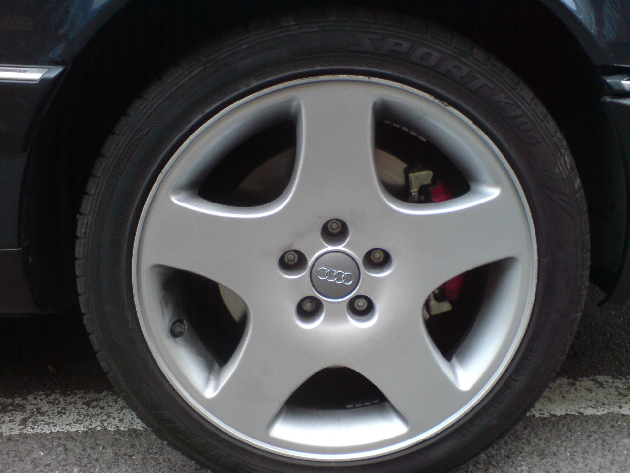

habe den umbau erst gestern gemacht an meine 220V und muss erlich sagem einfach MACHEN lohn sich
