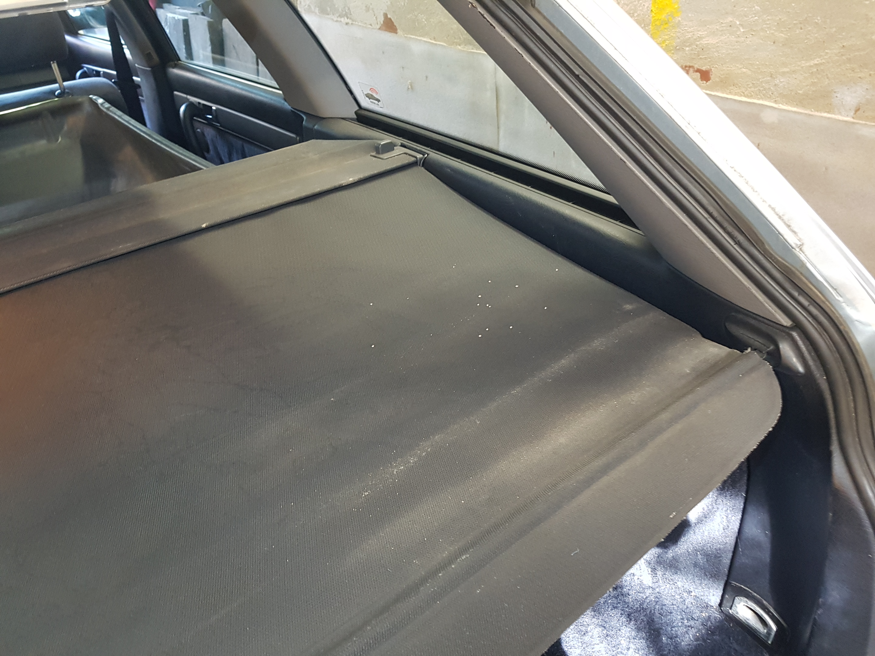

- scotty10
- Beiträge: 1553
Re: Unterschied A100/A6 Avant
Hallo Allerseits ,
@ MainzMichel

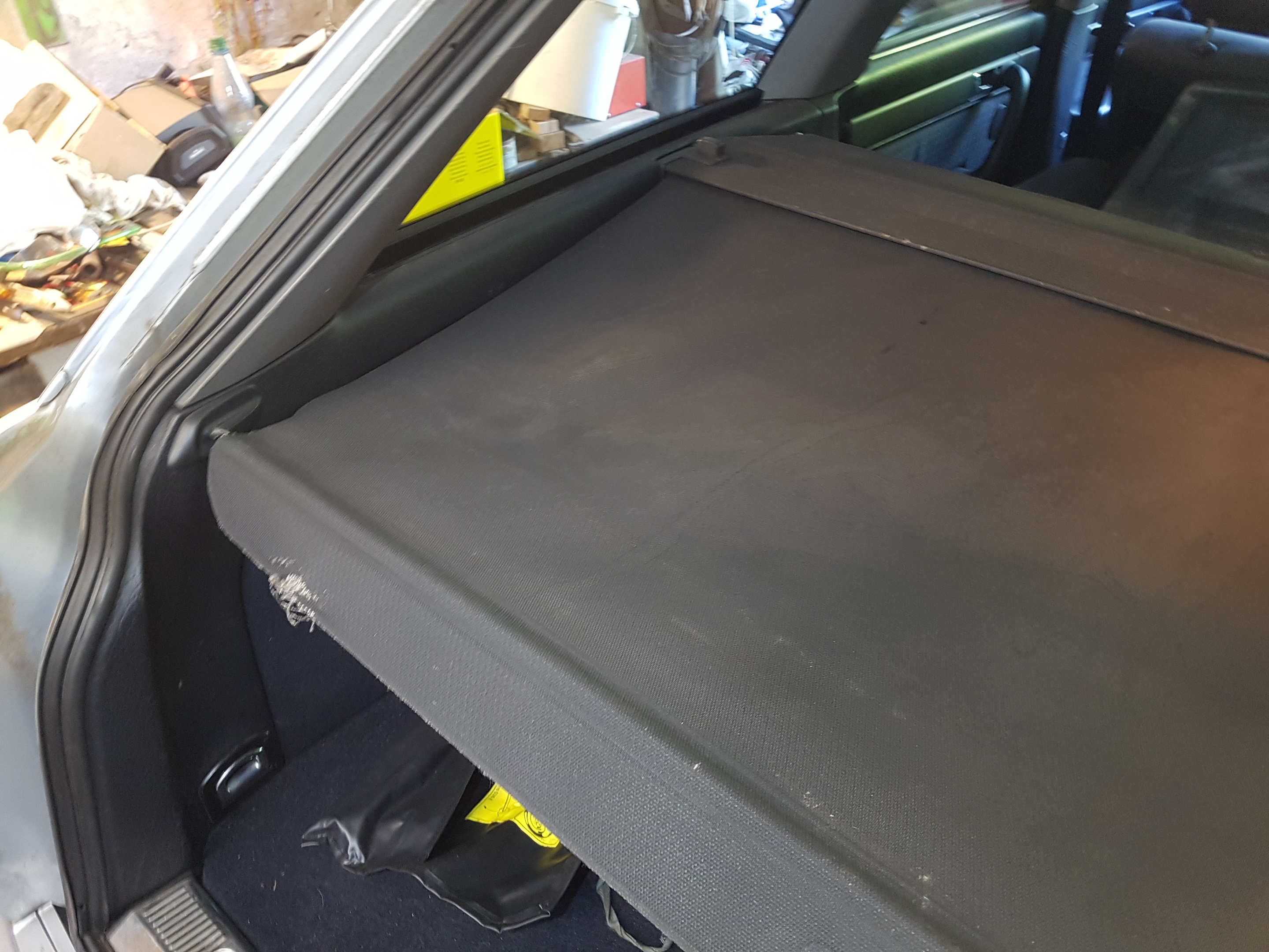

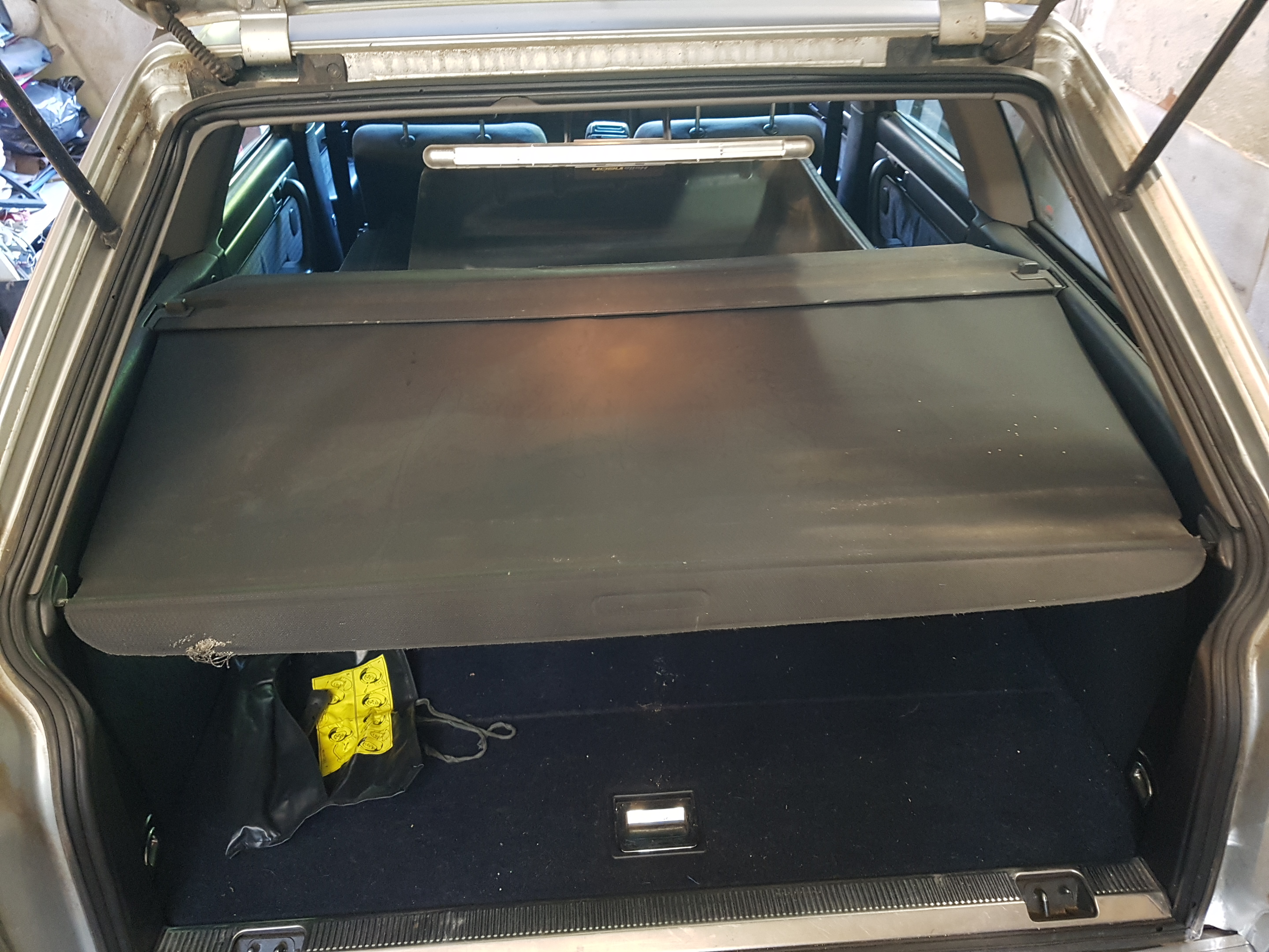

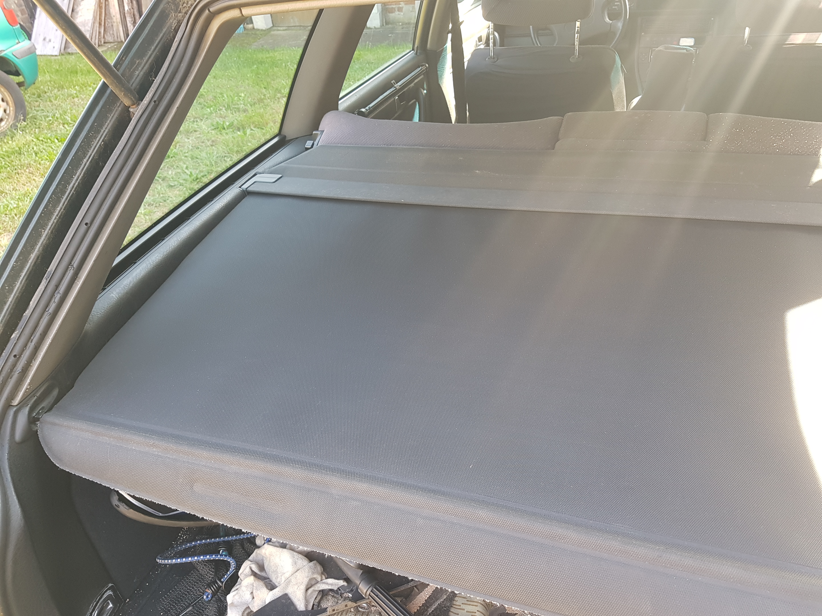

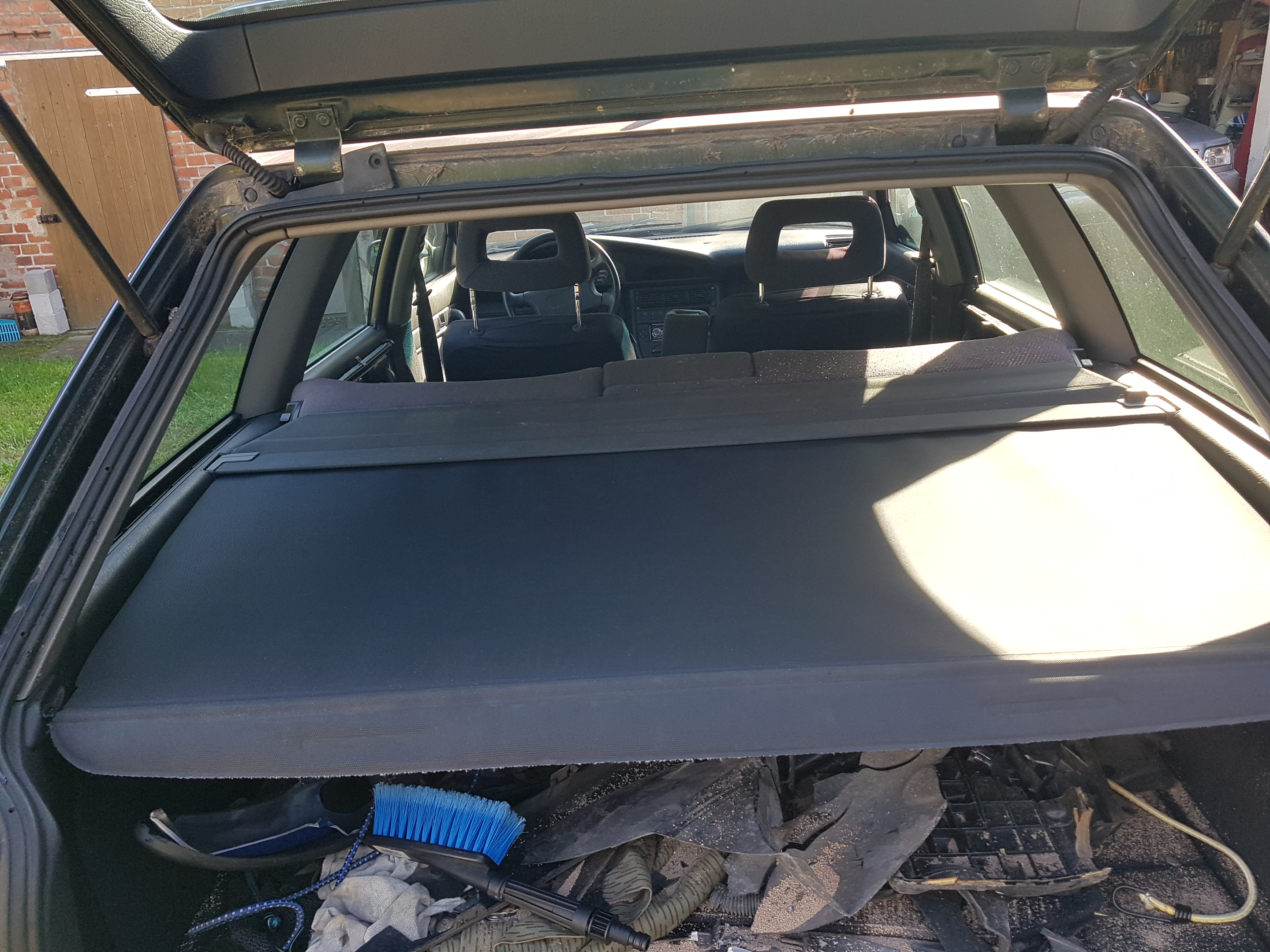

Hab eben die Laderaum- (Kofferraum) Rollo's mal quer-getauscht .
Bei meinen beiden Avant passen die Rollo's vom Einen in den Anderen .
(siehe Bild-Beschriftung)
@ MainzMichel
- Rollo vom A6 C4 (Bj. 95) im 4A C4 (Bj. 92)
- 20250920_152420.jpg (2.77 MiB) 623 mal betrachtet
- 20250920_152431.jpg (2.32 MiB) 623 mal betrachtet
- Rollo vom 4A C4 (Bj. 92) im A6 C4 (Bj. 95)
- 20250920_152134.jpg (2.19 MiB) 623 mal betrachtet
- 20250920_152121.jpg (2.24 MiB) 623 mal betrachtet
- 20250920_152116.jpg (2.11 MiB) 623 mal betrachtet
Vielen Dank!
Ich bin auch ständig am überlegen, was ich denn falschgemacht haben könnte. Zumal es vorne (im Bereich des Rollos) UND hinten (wo das ausgezogene Rollo eingehakt wird) gleichermaßen nicht passt.
Ich bin ratlos.
Adios
Ich bin ratlos.
Adios

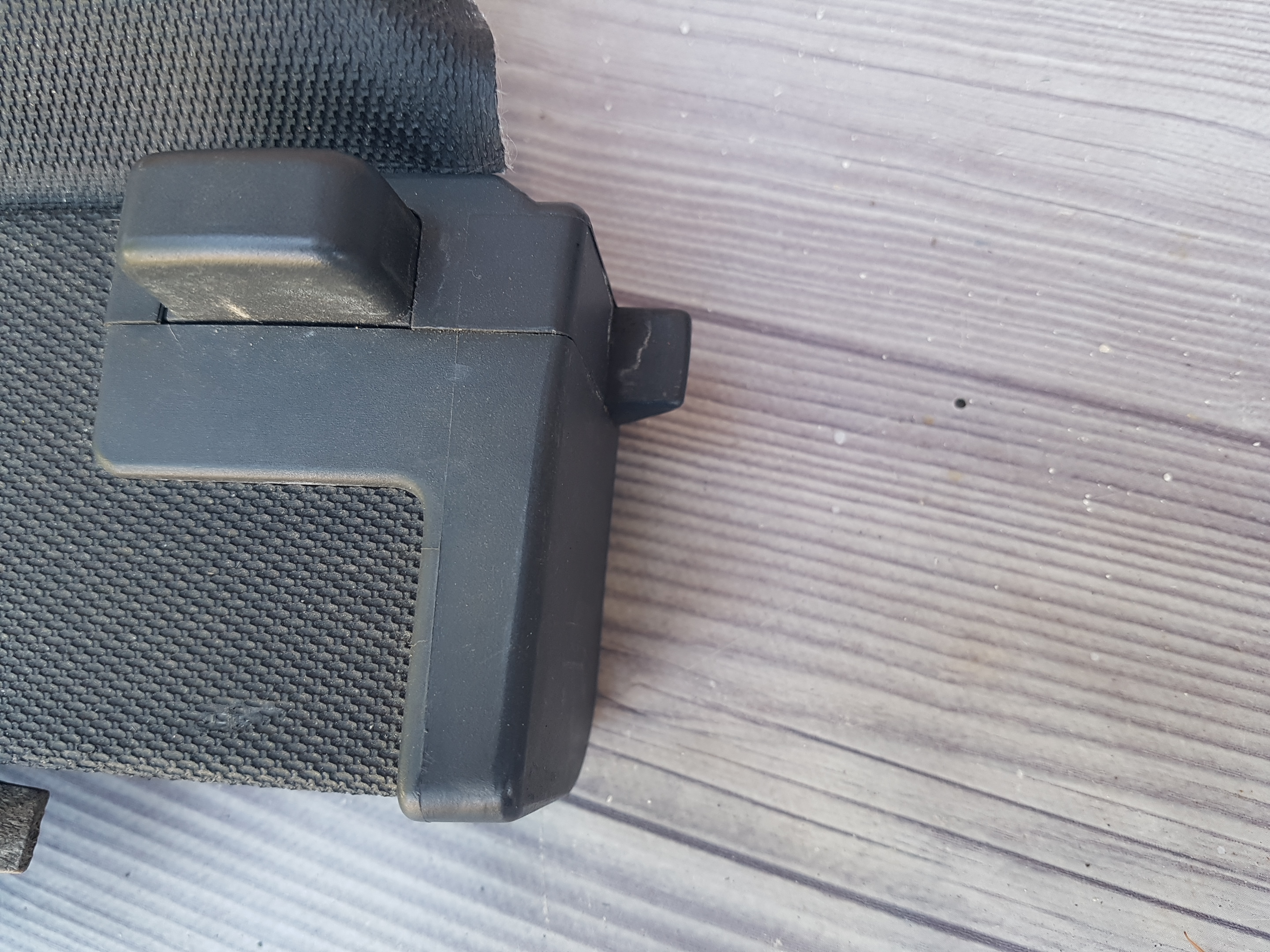

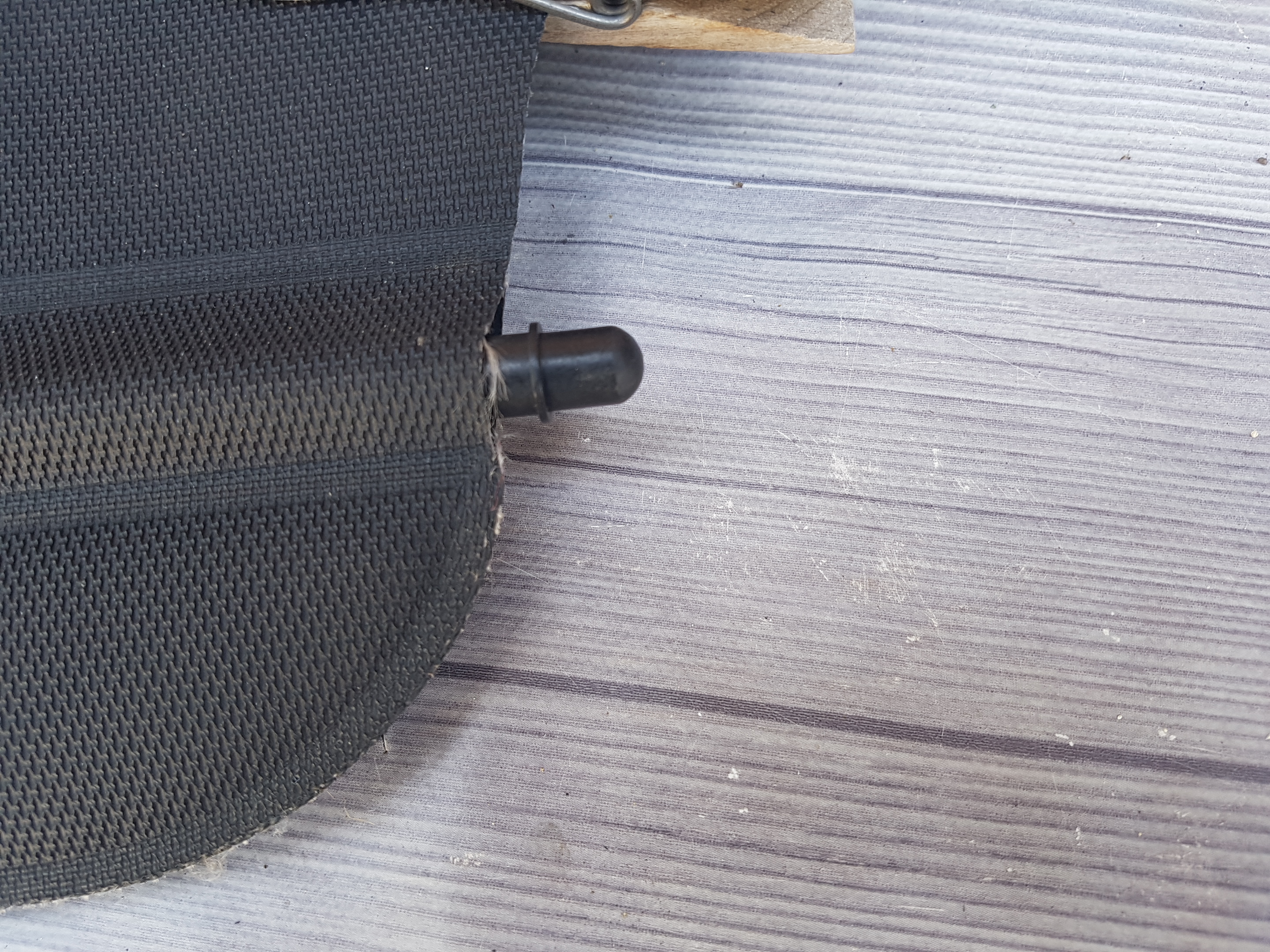

Musste - anfangs - auch etwas "fummeln" und dachte es passt DOCH nicht 1:1 .
Aber als ich die "Nasen" und "Gnubbel" wieder gangbar gemacht hatte , hat alles gepasst .
@ MainzMichel
- ...die "Gnubbel" waren nach innen gerutscht und kamen nicht weit genug raus - kann man rausziehen
- 20250921_142202.jpg (3.08 MiB) 540 mal betrachtet
