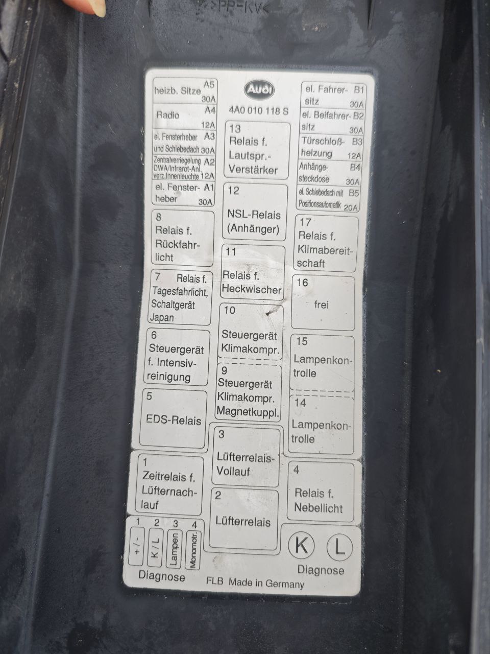

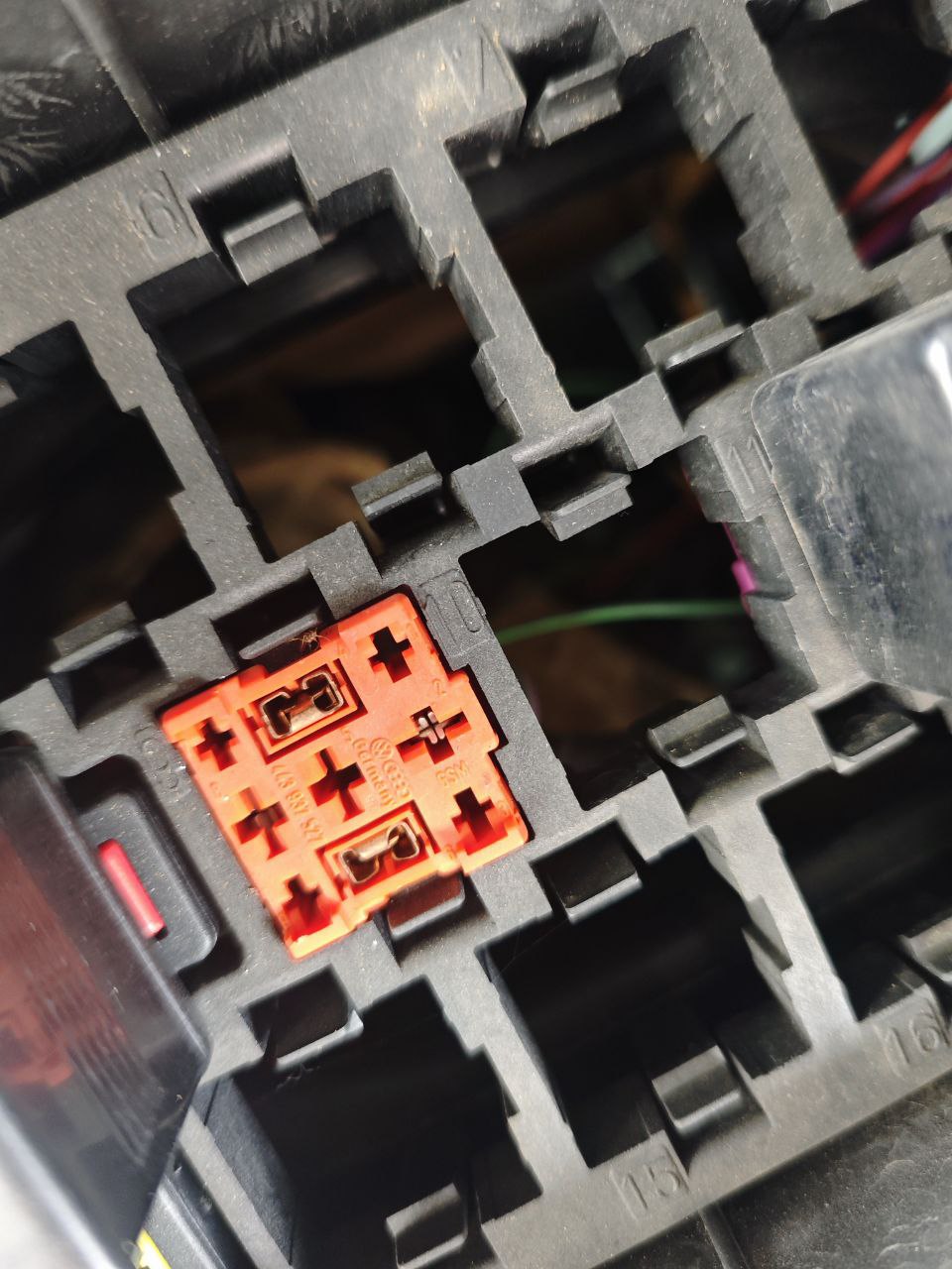

ich habe mir für eine sehr schmale Mark einen 1993er Audi 100 2.3 quattro Avant AAR für unsere Balkanrallye dieses Jahr gegönnt. Die Klima macht weder kalt noch warm, und nach einer Suche im Relaiskasten, war schnell klar warum!
Steckplatz 9 ist leer. Da sollte das Steuergerät Klimakompr. Magnetkuppl. sitzen. Bei mir ist da nix.
Steuergerät hab ich bei Ebay gefunden:
https://www.ebay.de/itm/295622900774
Aber das interessante ist: Das belegt ja auch Platz 10. (Steuergerät Klimakompr.) Jetzt ist es aber so, dass ich auf 10 gar kein Anschluss habe. Ich lehne mich mal aus dem Fenster, und behaupte, das muss nicht so?

Laut Schaltplan kommt nur auf Platz 9 das Relais für die Kupplung.
Vielleicht hat der Vorbesitzer das Relais gezogen, weil die Magnetkupplung einen weg hat. Insofern vorher kontrollieren.
Das Dein Auto nicht heizt, hat aber mit dem fehlenden Relais nichts zu tun. Die Klima macht nur kalt. Wenn keine Heizung, dann den Wärmetauscher und das Ventil davor prüfen.

Die Tage war ein Kumpel mit seinen 100er zu Besuch, da habe ich da mal reingeschaut. Relais 267 ist bei ihm auf Platz 9. Entsprechend habe ich mit so ein Relais aus der Bucht besorgt und verbaut. Klima konnte ich jetzt noch nicht testen, da es draußen einfach zu kalt ist.
Magnetkupplung scheint so weit aber in Ordnung zu sein. Immerhin hat der Klimakompressor nicht gefressen. Ich denke, der Vorbesitzer hat das einfach rausgerissen, das das alte Klimabedienteil auch völlig am Ende war....
