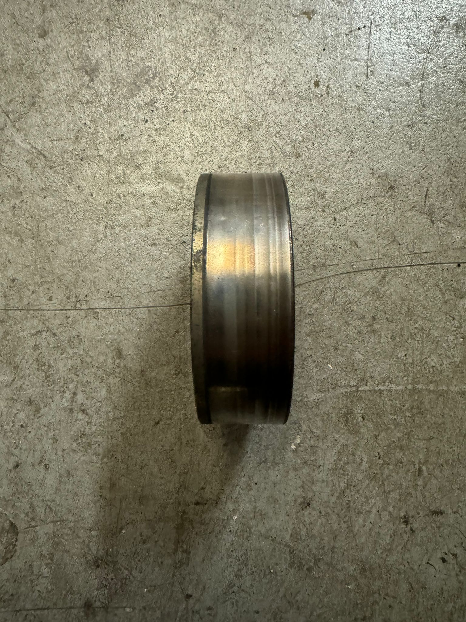

Hallo liebes Forum,
ich wollte die Spannrolle und die Umlenkrolle des Keilrippenriemens von meinem Schrauber tauschen lassen, da die Lager ordentlich am quietschen sind (Spanner und Riemen werden natürlich gleich mit getauscht).

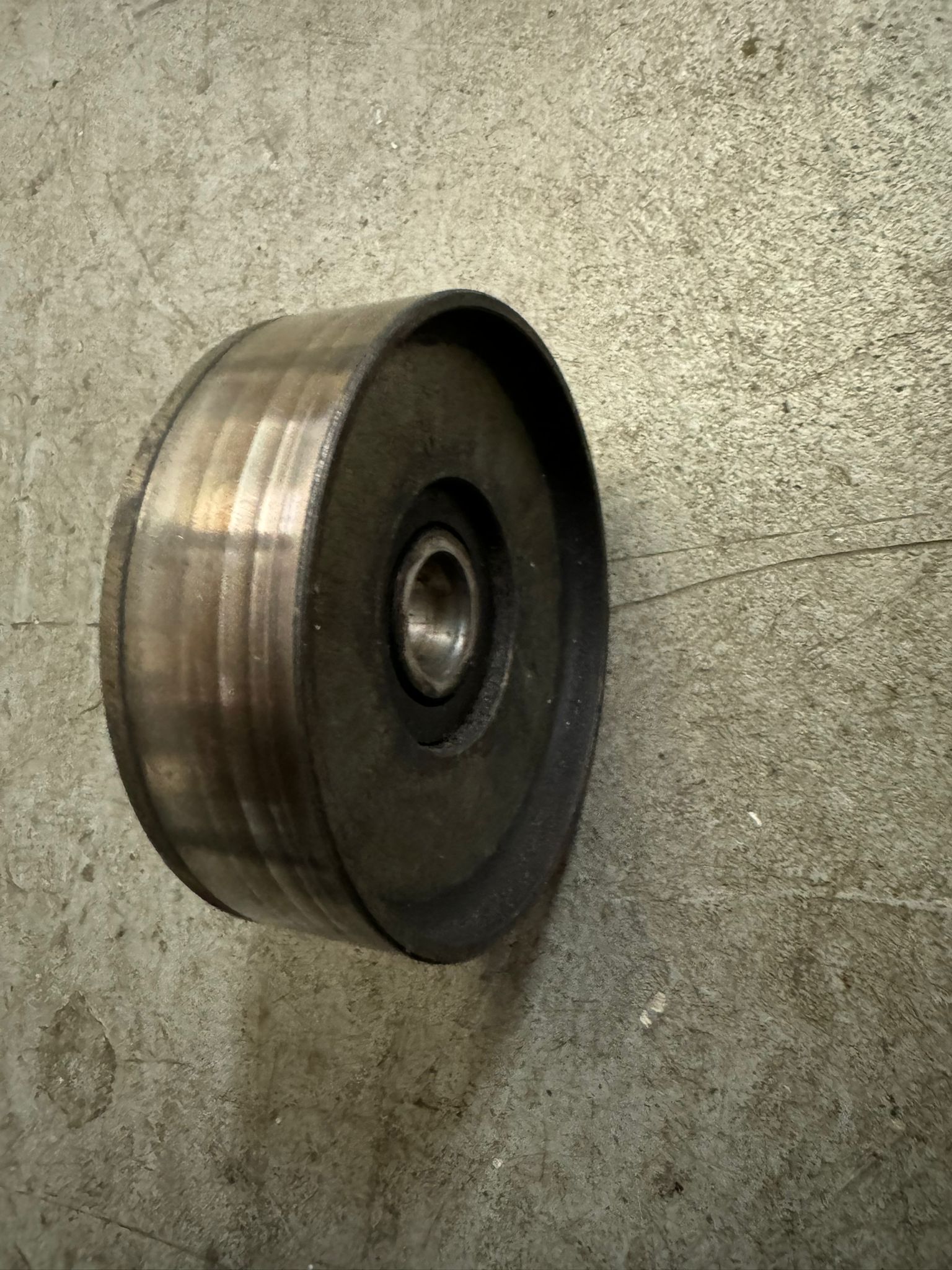

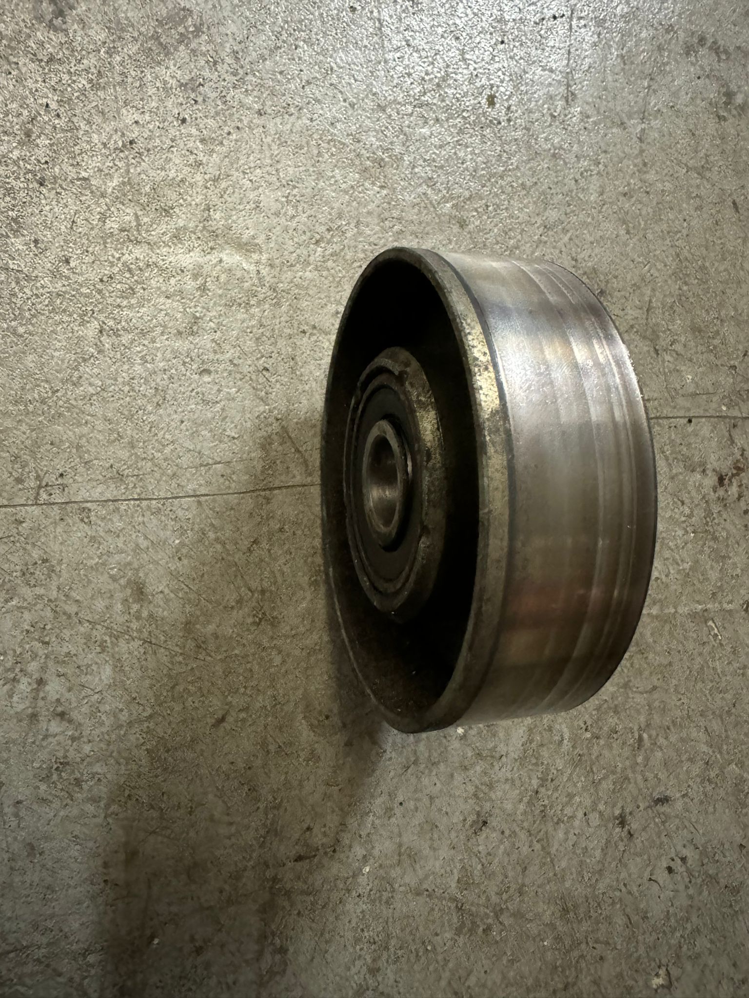

Meine alte Umlenkrolle sieht so aus:

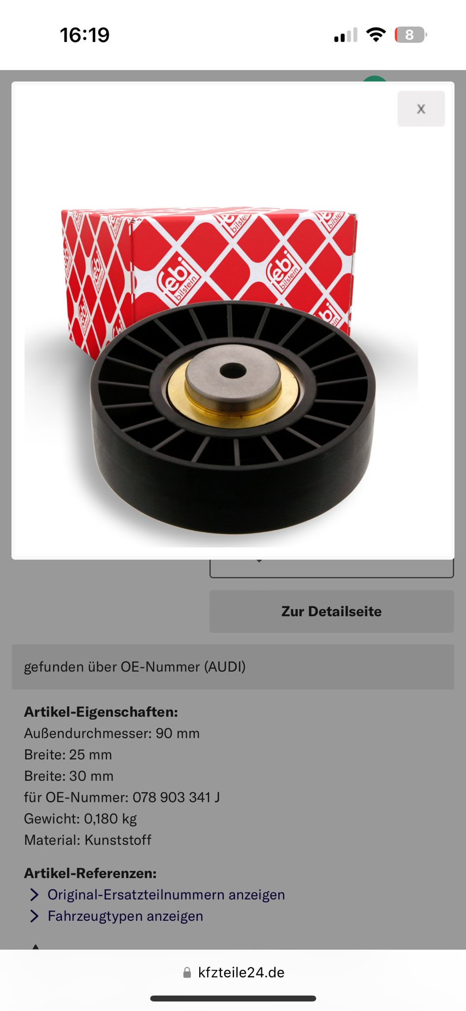

Leider finden wir nirgendwo eine originale Umlenkrolle oder die eines namenhaften Herstellers, nicht mal über eine Audi Vertragswerkstatt. Über die originale Teilenummer (078 903 341)
finden wir leider nur Rollen, die nicht passen. Da kommt zum Bsp. diese bei raus:
Mein Schrauber hatte es mit dieser mal versucht, allerdings steht die Rolle auf Grund der Hülse in der Mitte zu weit heraus, sodass der Riemen nicht vernünftig über die Rolle läuft.
Deswegen jetzt meine Frage: Hat hier jemand zufällig eine solche Umlenkrolle auf Lager oder hat diese bereits selbst getauscht und kann mir daher sagen, wo ich eine passende bekomme?
Besten Dank und liebe Grüße
Jonas

Wir hatten beim Suchen inkl. "J" gesucht. Das sieht man auch auf dem Bild der Febi Umlenkrolle (OE Nummer). Mir ist das J bei der Erstellung des Beitrags abhanden gekommen.
Mit der Teilenummer gibts verschiedene, wie Carsten schon richtig feststellte.
Frag mich nicht was der Unterschied von B zu J ist... Aber Febi ist Mist. Diese sollte eher passen, auch qualitativ. Die Beispielbilder sind oft als Symbolbilder zu verstehen ("Abbildung ähnlich"), da sollte man nicht zuviel Wert drauf legen. Wirklich wichtig sind die angegebenen Maße.
Ich hatte meinen Schrauber etwas missverstanden. Das Bild der Febi Rolle diente nur als Beispielbild. Er hatte tatsächlich genau die bestellt, die du empfohlen hast. Leider passt die Umlenkrolle aus den oben genannten Gründen nicht.

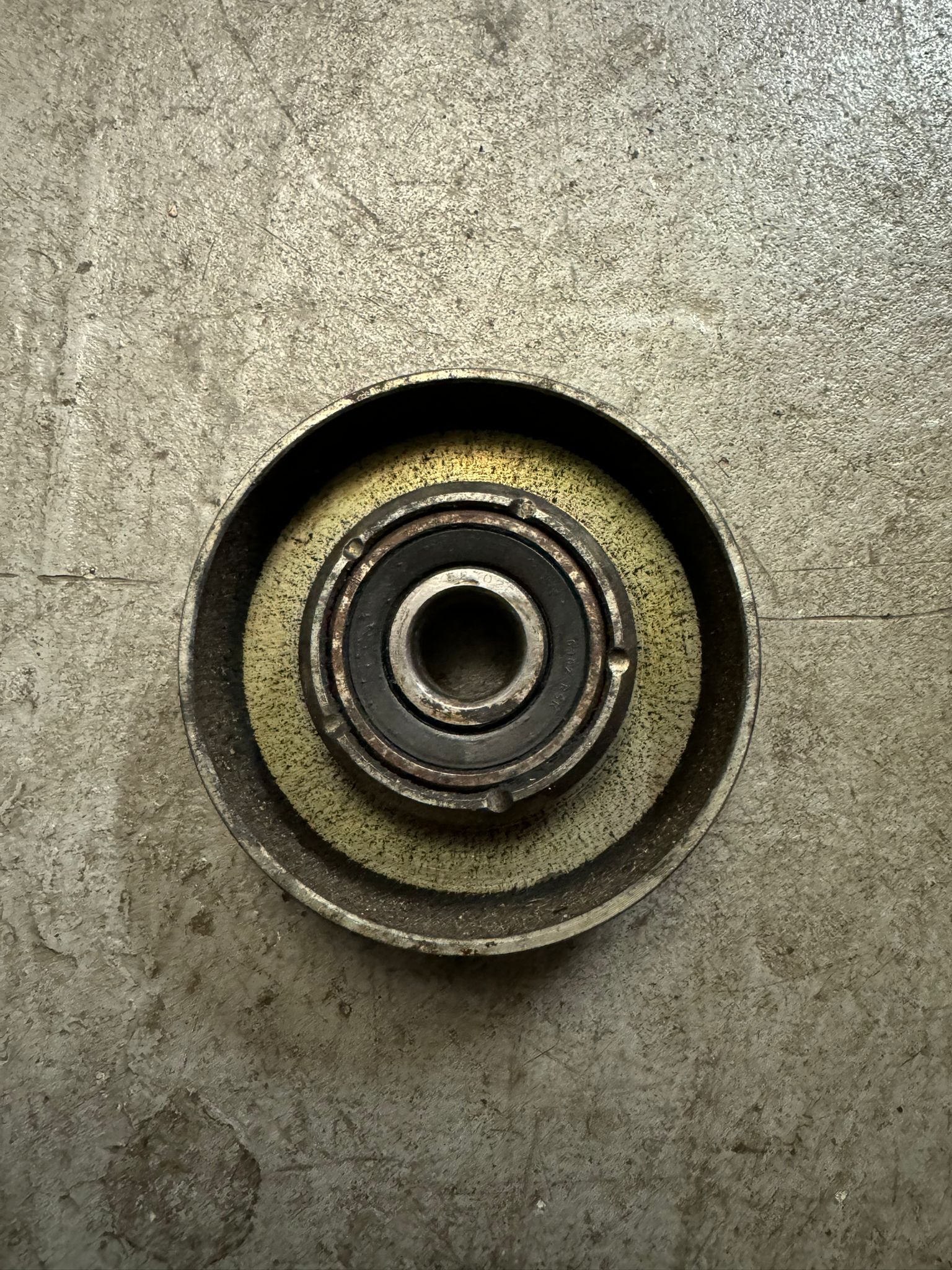

Kannst Du die Lagernummer noch lesen? Auf dem Foto kann ich es nicht, evtl. 6002. Wenn ja, besorge Dir nur das Lager und verwende die Rolle an sich weiter.
Bei meinem AAR habe ich es auch so gemacht, allerdings besteht da die Rolle aus zwei Hälften, die wieder vernietet werden mussten. Bei Dir aufschleifen und mit neuem Lager an anderer Stelle wieder verstemmen.
Adios
Danke für den Gedankenanstoß, leider können wir die Lagernummer nicht mehr lesen. Außerdem sind wir uns nicht so sicher, ob wir den Lagertausch hinbekommen würden. Deswegen lassen wir das lieber bleiben.

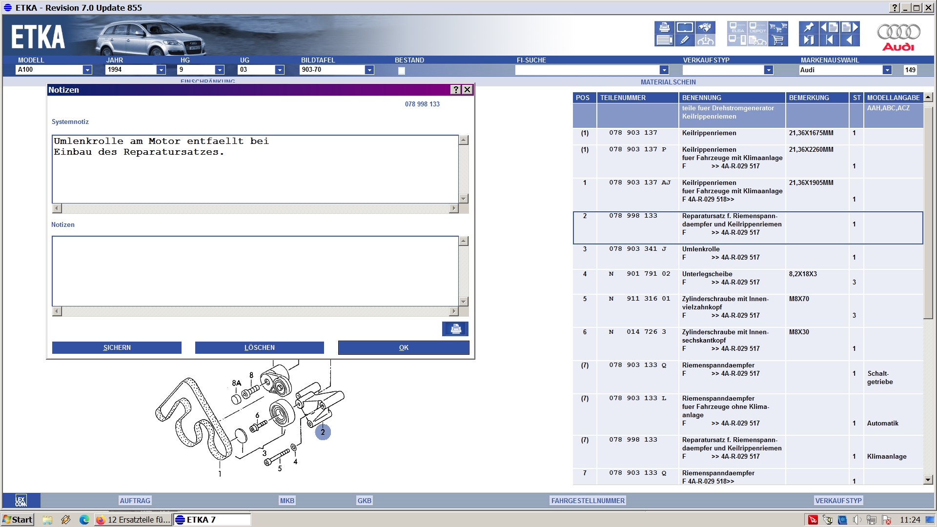

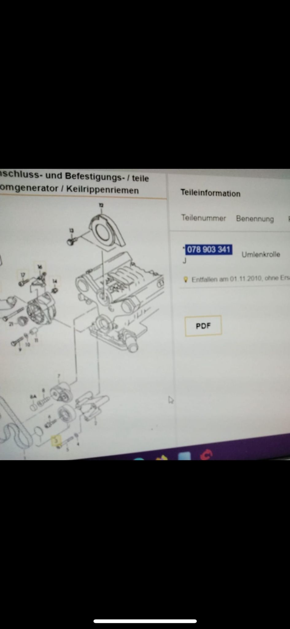

Laut AKTE (*Produktname ersetzt*) gibt es einen Reperatursatz für Keilrippenriemen 078998133.
Dabei Entfällt eben ganau diese Umlenkrolle, wohl auch der Halter und es kommt ein kürzerer Riemen (078903137AJ) und ein neuer Spanner (078903133Q) zum einsatz.
Evtl liegt es ja daran, warum man diese Umlenkrolle nicht mehr vernünftig bekommt.
Das ist ab FIN: 4A-R-029518 wohl Serienstand gewesen.
Da wurden dann auch nicht mehr unterschieden ob Automatik oder Schalter.

BlueBoxStar hat geschrieben: 25.06.2024, 11:26 Servus,
wenn ich mich mal kurz mit einklicken darf.
Tilo
Gude Tilo,
sorry für die verspätete Rückmeldung. Deine Idee war die Lösung des Problems. Mein Schrauber hatte bereits genau den von dir angegebenen Spanner bestellt und war dann doch etwas verärgert, dass weder sein Zulieferer noch Audi selber wussten, dass die Umlenkrolle entfällt und das Ganze mittels kürzerem Riemen gelöst wird... Egal, mit dem kürzeren Riemen passt jetzt alles und er läuft wieder ohne Nebengeräusche :)
