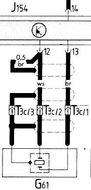

Frage: Woher bekomme ich das angesprochene Kabel bzw. um welchen Querschnitt (0,50 / 0,75 mm²?) handelt es sich?
Hinweis: Es handelt sich NICHT um das Klopfsensorkabel an sich, sondern das vom Motorkabelbaum.

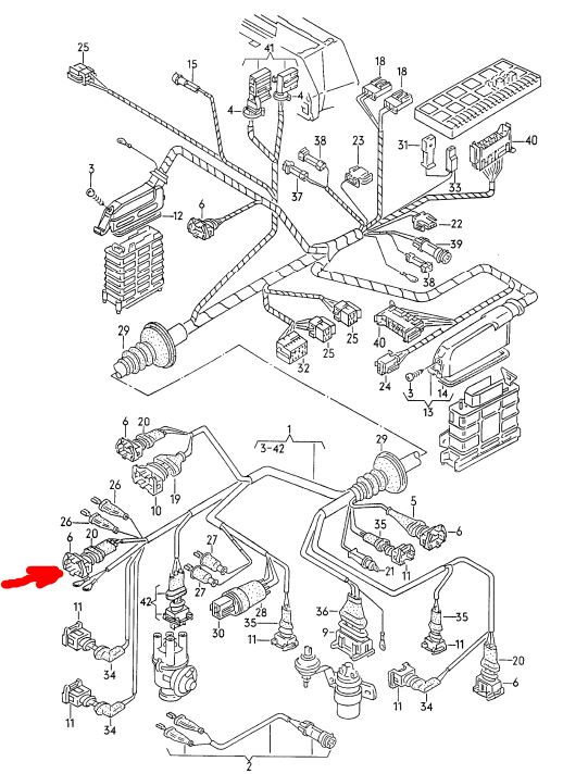

Ich würde diesen Teil des Kabelbaums aus einem anderen, gebrauchten Kabelbaum herauslösen und separat verlegen.

Stromlaufplan Klopfsensor G61 Motor NF
Leitungssatz rechts vorn (gelb) Motor NF mit Klopfsenor G61 (Pfeil)
