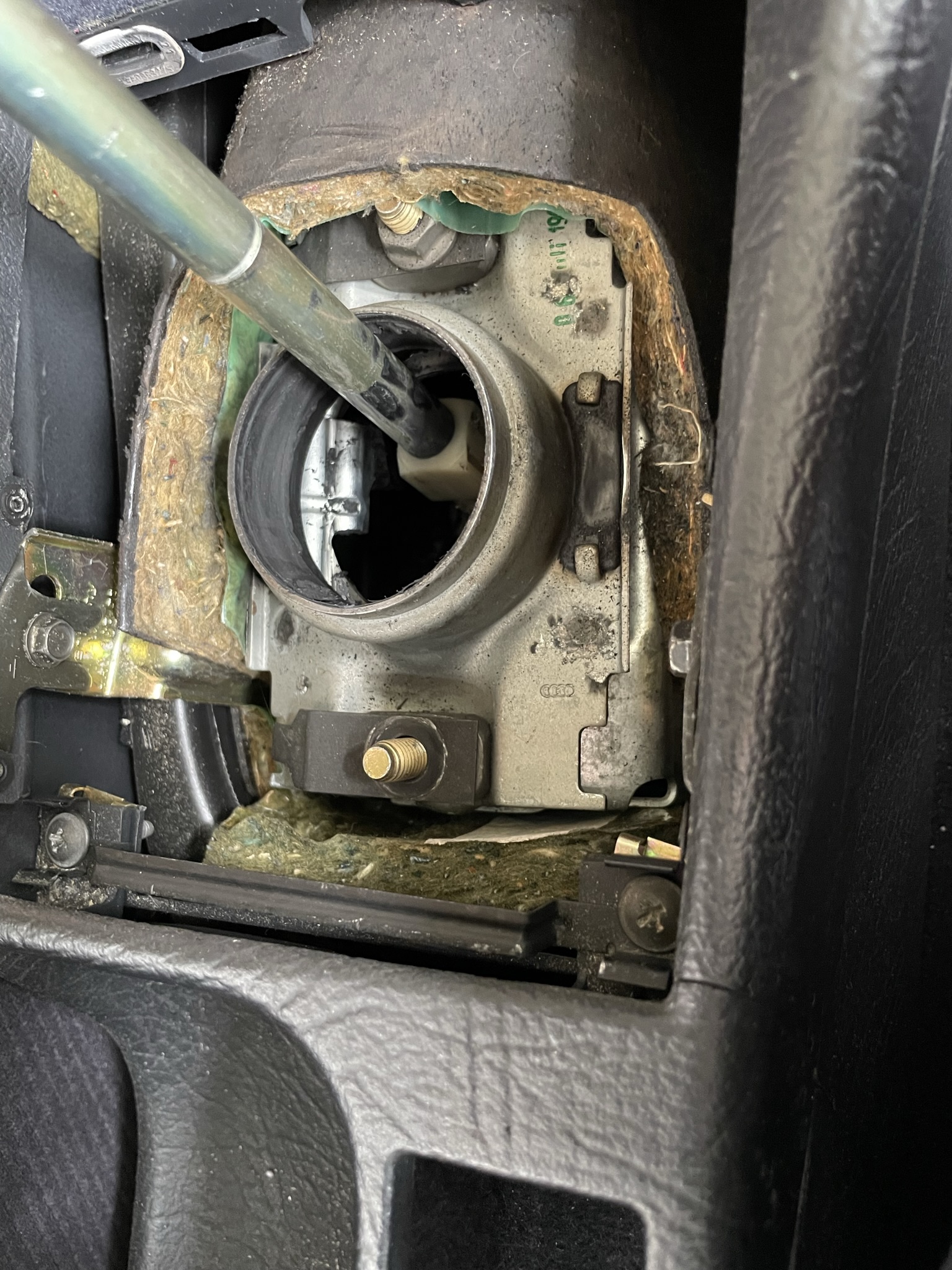

ich bräuchte mal eure Hilfe da ich über die Suchfunktion nicht die passende Antwort bekommen habe:
Wenn bei meinem Audi 100 C4 (Limousine, Bj. 1993, 2,3L 5 Zylinder AAR) mit 5 Gang Schaltgetriebe der Schalthebel recht viel Spiel hat und man ihn auch noch ziemlich weit nach ober ziehen kann, was muss ich dann ersetzen?
Anbei ein Bild vom Schalthebel:

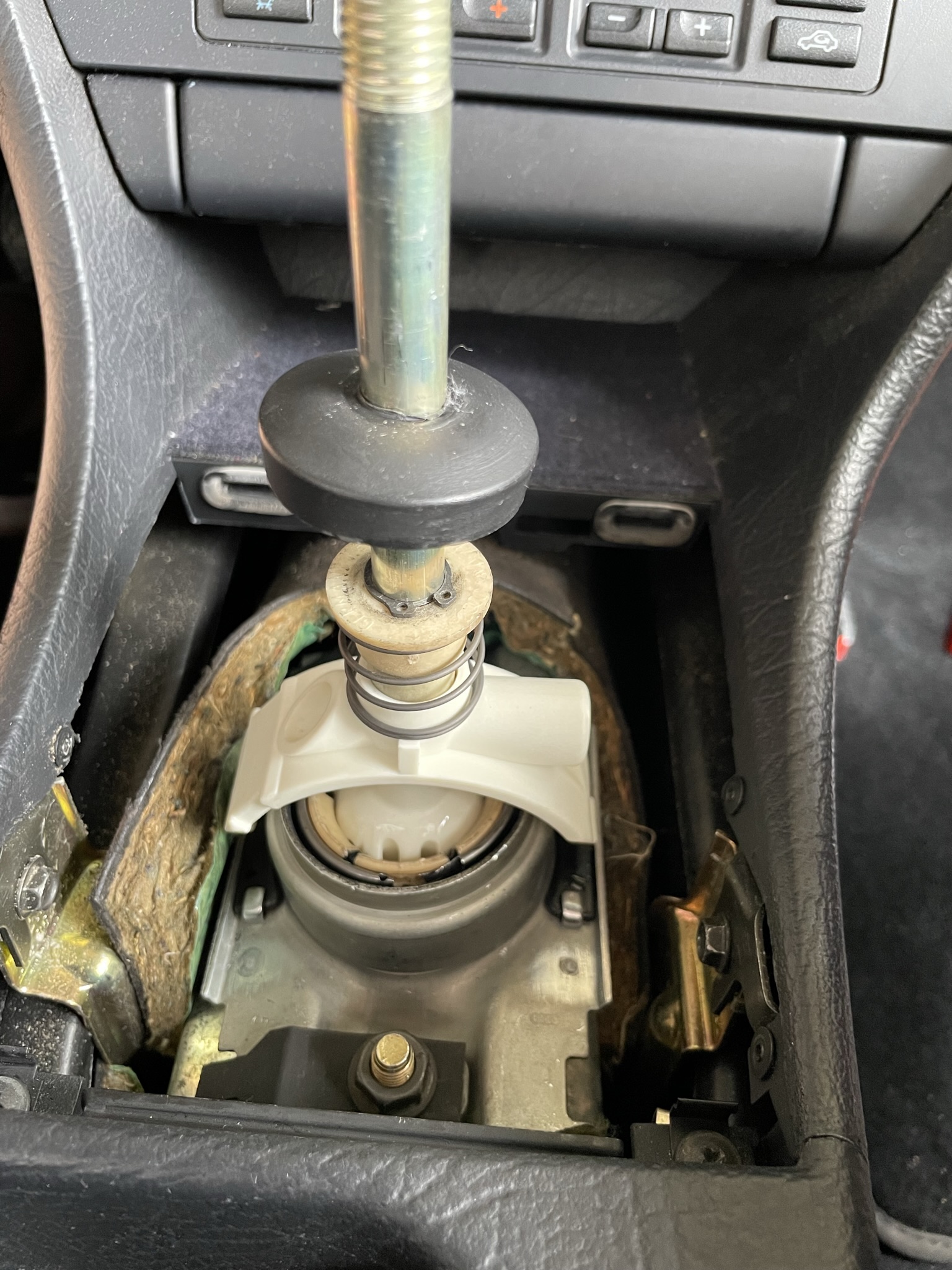

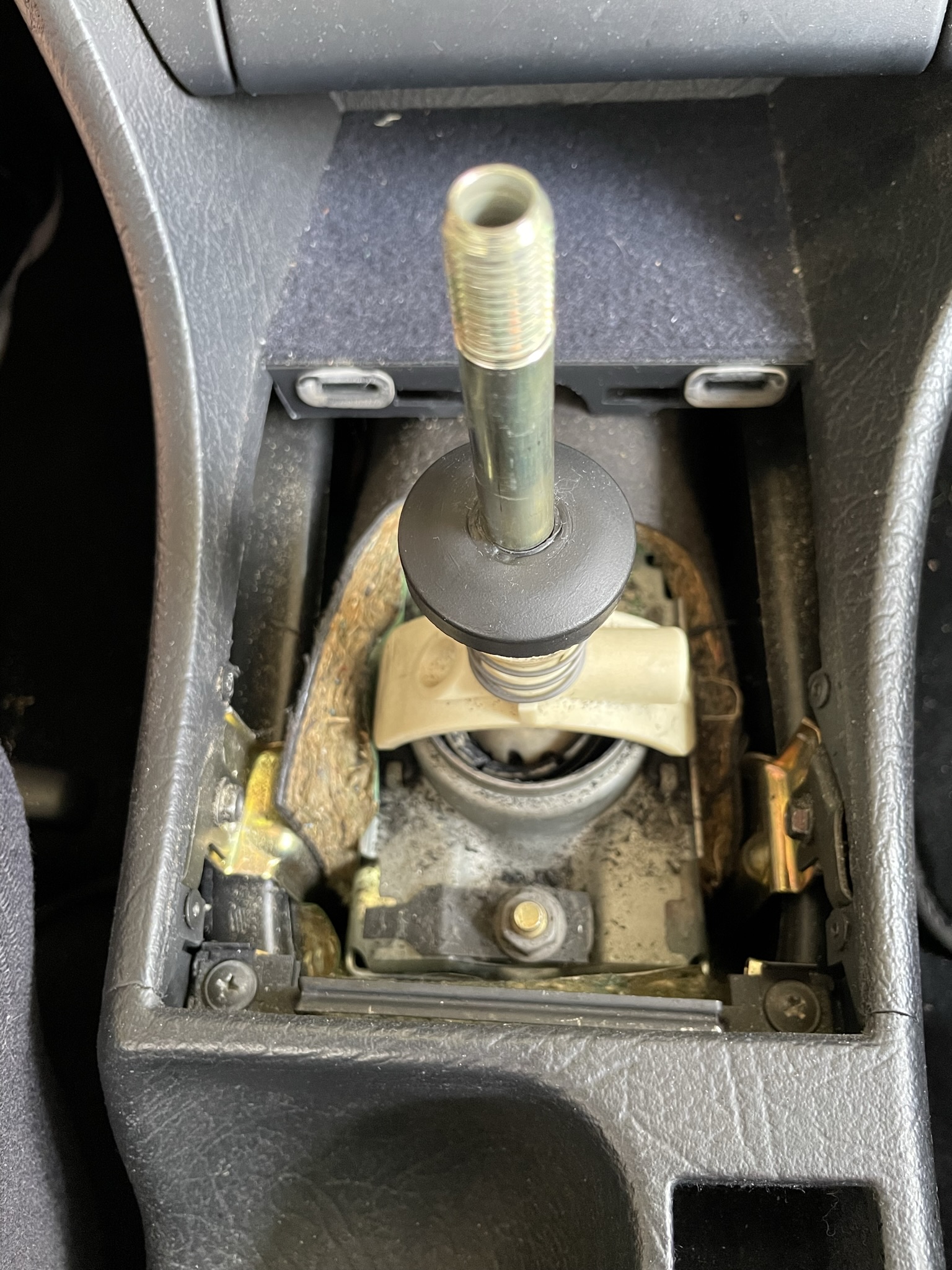

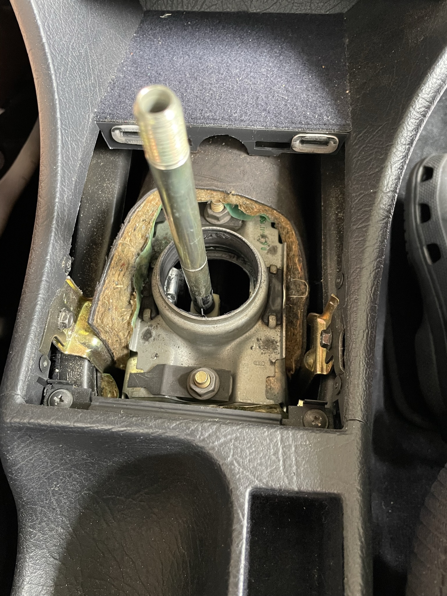

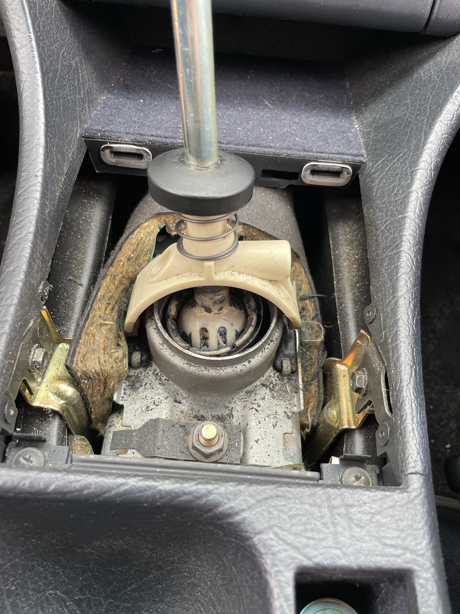

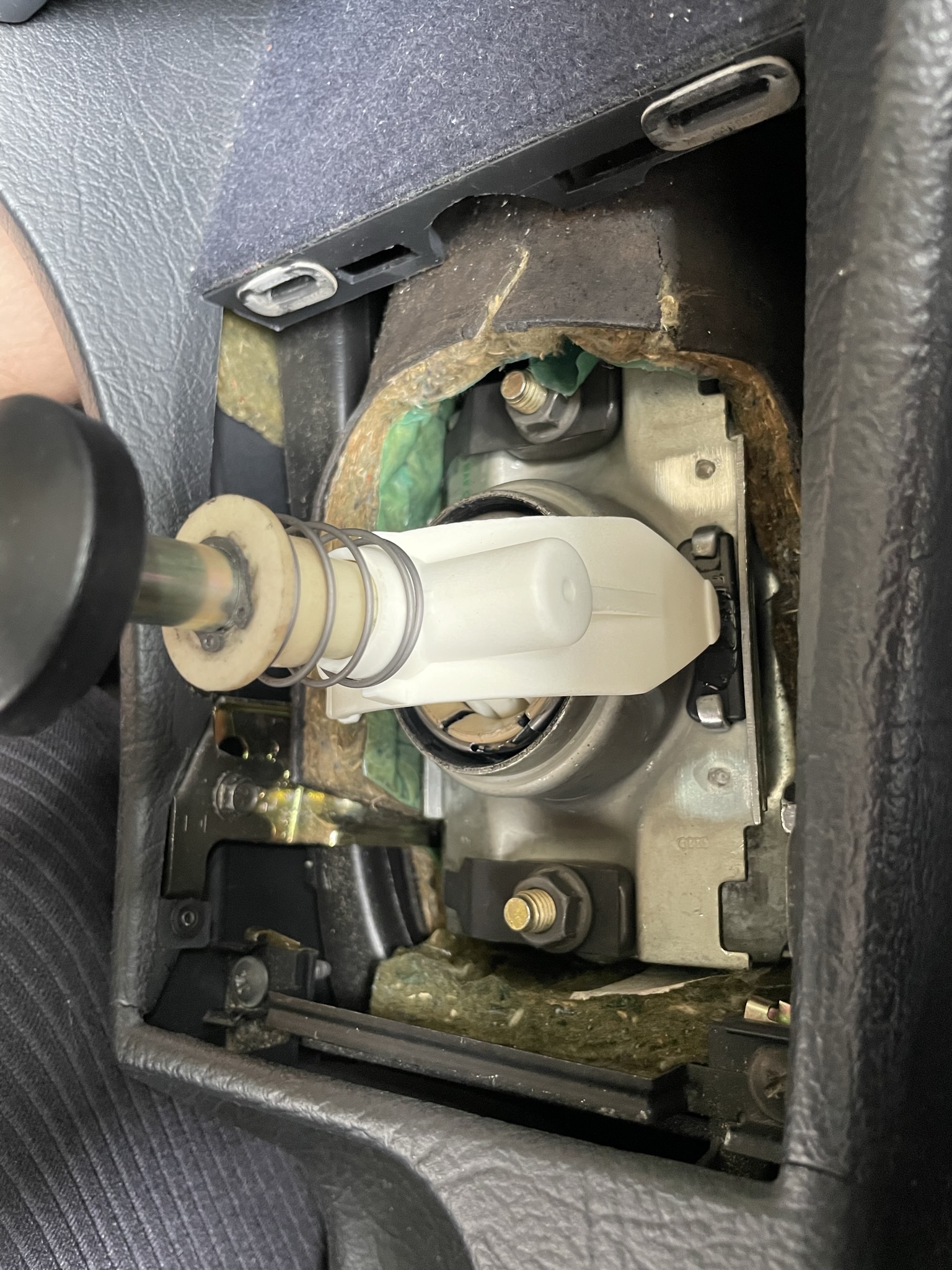

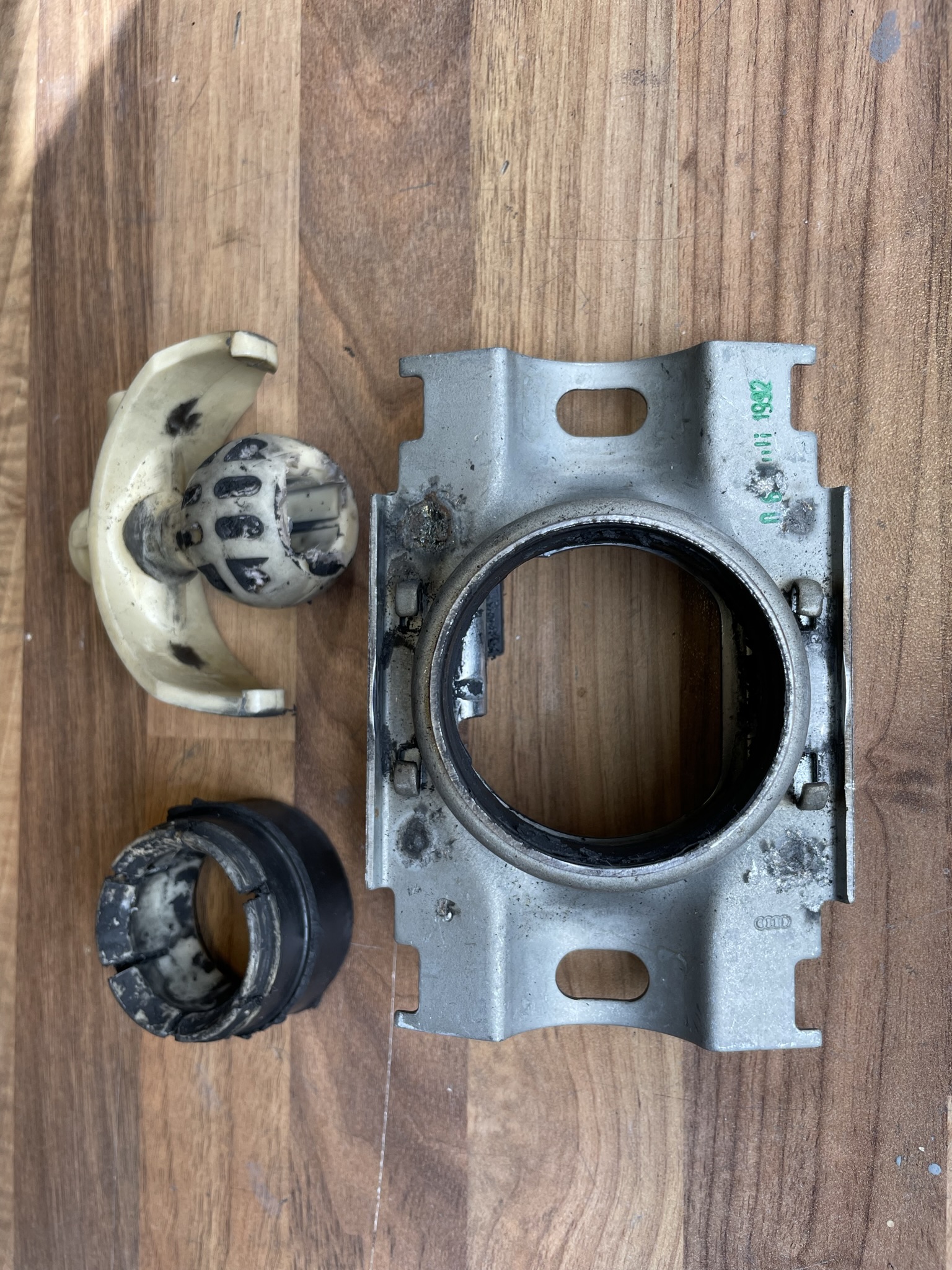

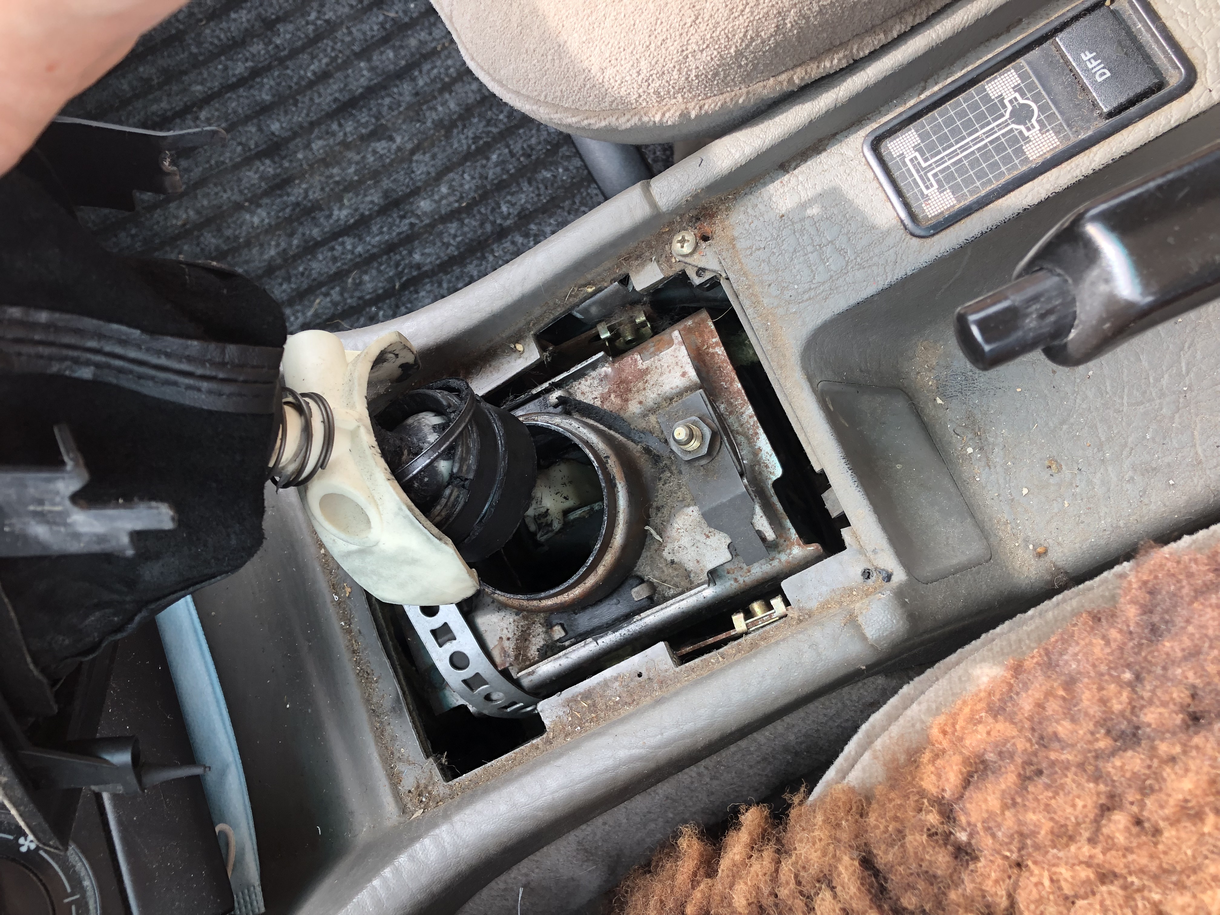

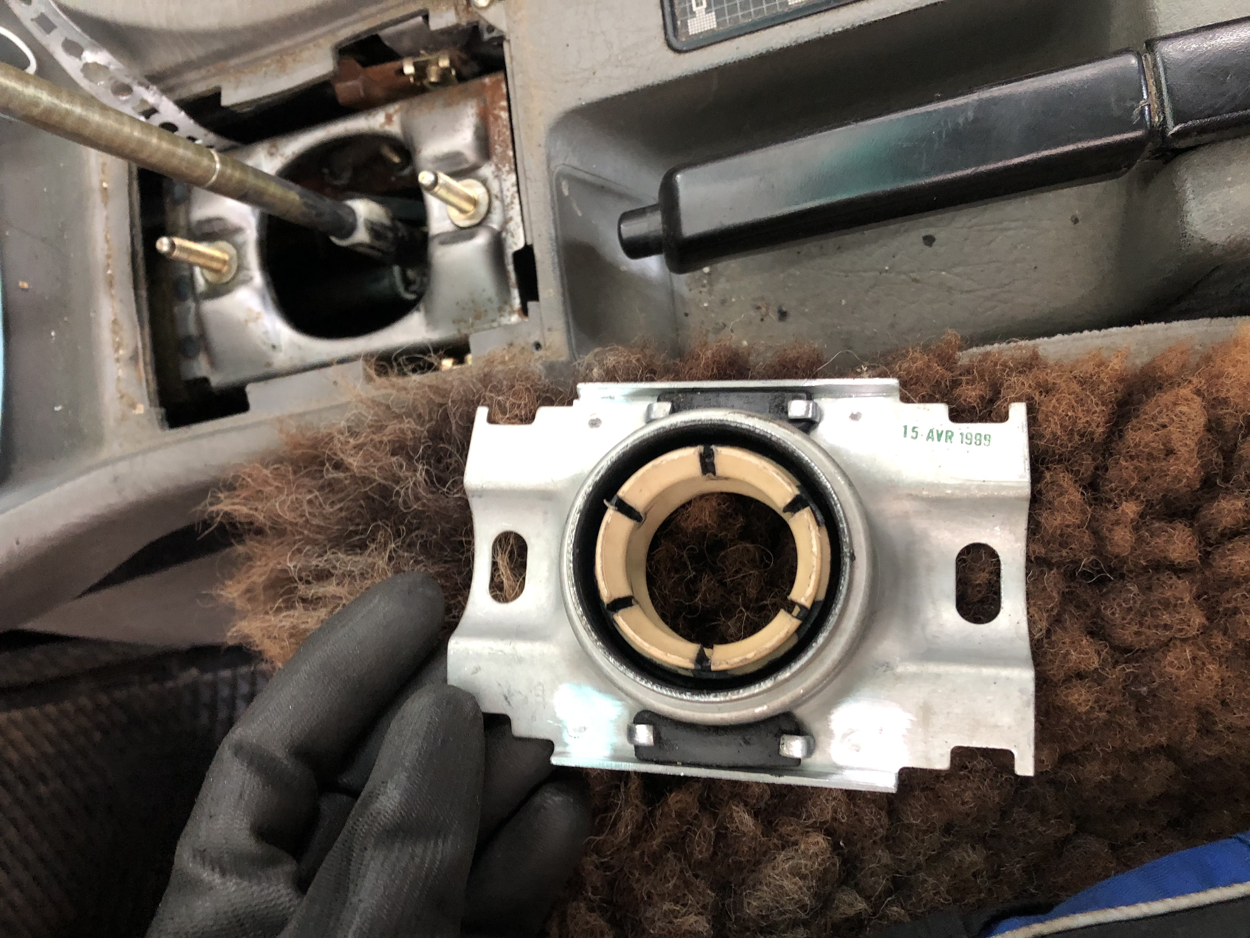

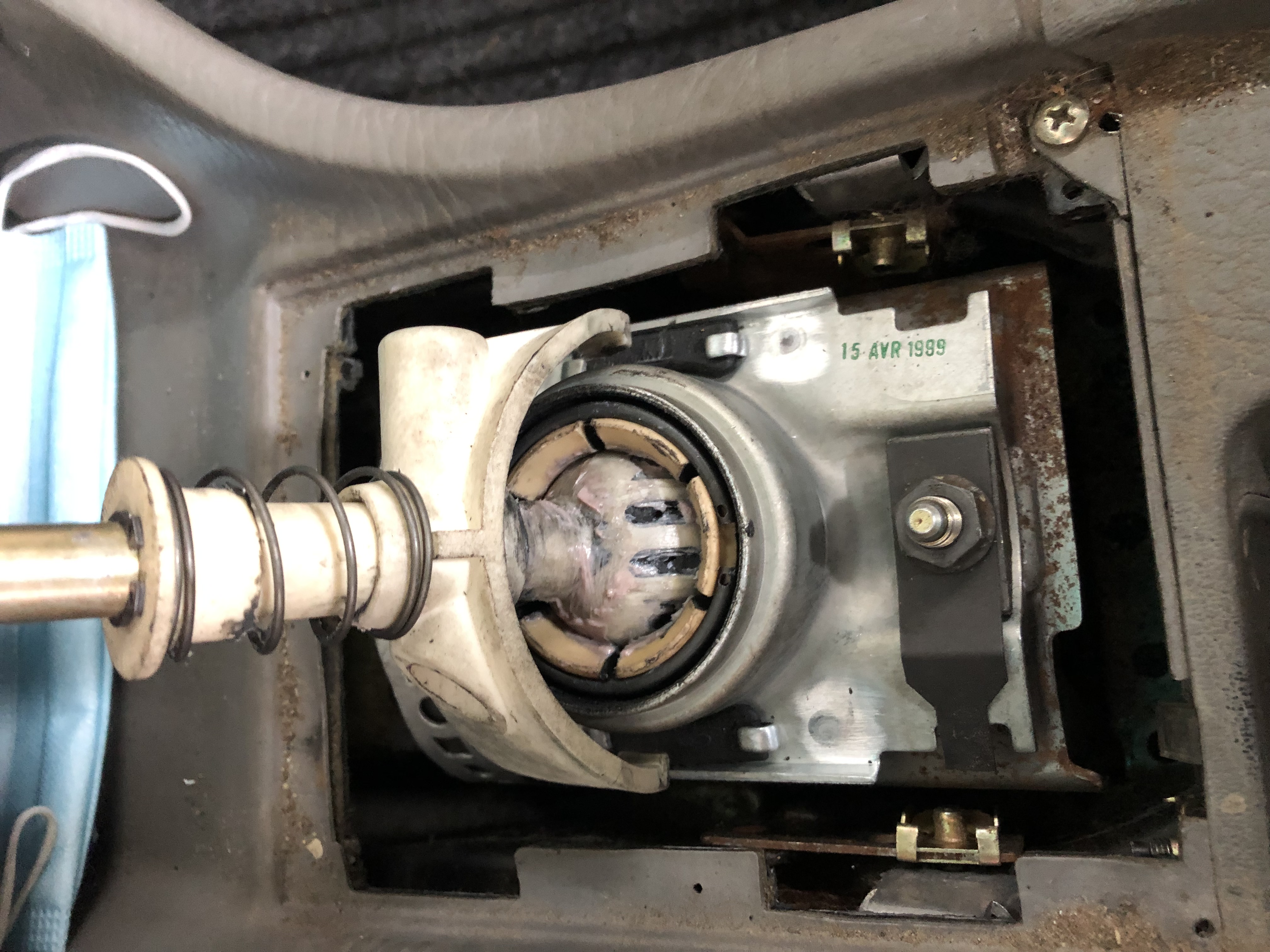

Hier nochmal eine Beschreibung was wir jetzt getauscht haben:
Das Gehäuse mit der Nr. 893711334B: https://shops.audi.com/de_DE/web/tradit ... 893711334b
Den Kugelkopf mit der Nr. 893711118E: https://shops.audi.com/de_DE/web/tradit ... 893711118e
Den Kugelkopf haben wir mit dem Liqui Moly P000364 3312 Silicon-Fett eingesetzt: https://www.amazon.de/gp/product/B00295 ... UTF8&psc=1
Ist schon ein großer Unterschied zu den ausgeleierten Teilen und er lässt sich wieder präzise schalten.
Der Umbau war in 45 Minuten erledigt. Die Teile konnten von oben ausgebaut werden.
Anbei noch eine paar Bilder Vorher - Nachher.
