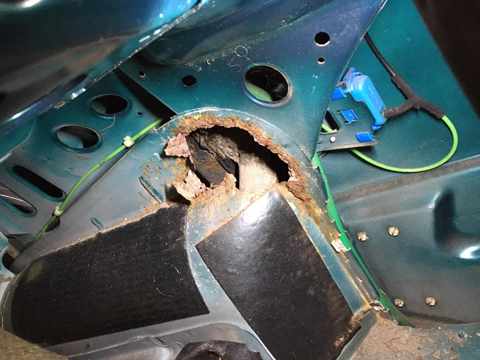

Mein C4 hat an einer Stelle, an der ich nicht damit gerechnet hätte, ein fettes Rostloch. Im Radhaus hinten rechts ganz oben am Tankeinfüllstutzen und zum Kofferraum hin. Dort hat sich wohl über die Jahrzehnte soviel Dreck und Modder gesammelt, dass es dort Stück für Stück durch gegammelt ist. Ich habe an der Innenseite den Kofferraumteppich entfernt und das Blech dort ist einfach nur noch Streuselkuchen.
Für den "normalen" Besitzer wäre dies wohl ein Totalschaden, zum Glück arbeite ich in einer Werkstatt (Büro), so dass sich das ohne gro0e Kosten beheben lässt. Dennoch war ich gestern Abend erstmal überrascht wie der Rost im Verborgenen gearbeitet hat und wollte euch das nicht vorenthalten....
Das ist doch tatsächlich eine Stelle an die kein Mensch denkt....

das ist die klassische Stelle, genannt "Tankstutzenblech".
Sowohl beim typ44q betroffen, als auch beim Nachfolger C4Q.
Am besten hierzu nach der Reparatur die Radhausschale nicht mehr montieren und stattdessen stetig säubern/spülen.

lustigerweise ist hinten rechts keine Radhausschale verbaut gewesen. Wir hatten uns schon gewundert ob das so original ist, aber dann muss einer der Vorbesitzer die schon mal entfernt haben, warum auch immer.... :-D

das Problem gibt es auch bei Fronttrieblern und Fahrzeugen ohne hintere Radhausschalen.
Da hieß es immer: Radhausschale nachrüsten.
Wenn ich aber z.B. bei den ganzen VWs sehe, wie es oft hinter den Radhausschalen aussieht (ein Schuhkarton Schmodder pro Radhaus), dann wundert auch der Rostschaden am Übergang Scheller-> Kotflügel nicht.
Auch der A6-C4 ist da keine Ausnahme, da der Kotflügel „auf“ dem Schweller endet.
Wir haben das Problem bei 25 Jahre+x
andere schon nach viel weniger Jahren.

Ich stimme Stefan zu, denn bei uns in der Werkstatt haben wir auch schon 2008-2010 Golf/Touran/Tiguan mit Rost im Radhaus, eben genau aufgrunf der Problematik, dass sich da der Schmodder festsetzt. Mein Kfz.-Meister baut bei fast jedem Auto auch die Radhausschalen ab und entfernt den Schmodder. Stichwort "Werterhalt". Mein C4 ist Bj. 1992, da darf er auch gerne etwas Rost haben :) Besser als die ganzen Elektronikprobleme die die neueren Fahrzeuge haben :?

ja das ist leider mehr oder weniger normal beim C4, wenn er die ganzen Jahre im Winter gefahren wurde, hatte meiner auch, wenn auch nicht so schlimm.
Da hilft nur gut raus flexen und schleifen und neues Blech einschweißen...

Mann Mann, da habe ich ja alles richtig gemacht. Als ich meinen Kurt (Fronti 2.6 V6) letztes Jahr im Sommer übernommen habe, habe ich das ganze Auto von unten Trockeneisstrahlen lassen inklusive Motorraum.
Und dann hab ich das Auto von unten komplett in Wagenfarbe mit ner Karosseriefarbe (Brantho-Korrux 3 in 1) vom Korrosionsschutz Depot gestrichen.
Übrigens bei mir waren hinten auch keine Innenkotflügel aus Kunststoff verbaut. Und da die rechte Seite hinten durch den Tankeinfüllstutzen etwas verwinkelt ist kann es nicht schaden da öfter mal mit vorsichtig mit Wasser zu spülen.

Und ich dachte immer, beim C4 sind die hinteren Innenkotflügel original.
Aber auch mit diesen kann es zum Loch kommen. An meinem 92er sind auf beiden Seiten Löcher zum Schweller gefressen. Sprich: Ich kann von hinten längs in den Schweller schauen.
