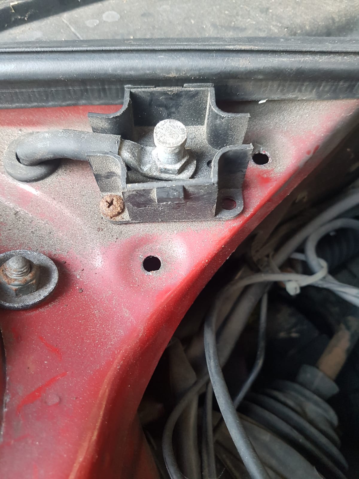

grüss euch,
um diese sache geht es:
jetzt hab ich schon so viele motoren innenräume gesehen und ich kann mich nicht entsinnen dass ich da jemals eine abdeckung dazu gesehen hätte.
ich nehme an die gabs bestimmt oder?
war die so schwach konstruiert dass keine überlebt hat?

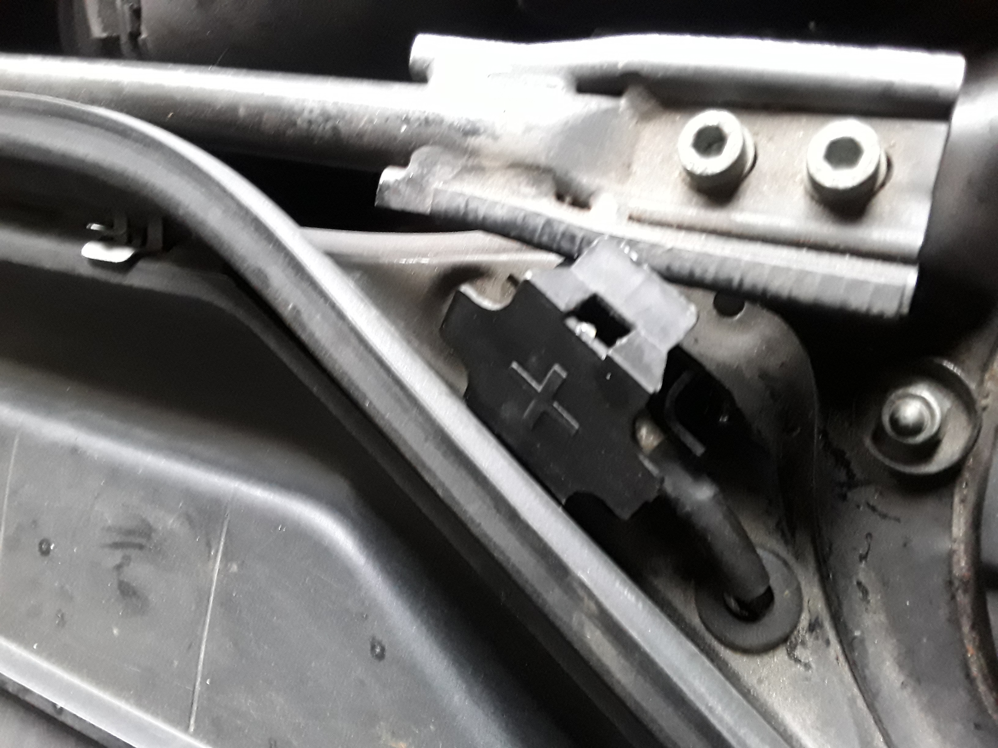

grüss euch,
jep, habe ein paar bilder gefunden....
gibt es die noch beim freundlichen noch zu haben?

...gibt es nicht mehr. Habe gerade eine Plus Dose über Kleinanzeigen erstanden. Lt. TÜV muss der Pluspol abgedeckt sein...je nach dem, wie genau der Prüfer drauf schaut.

bei Audi Tradition gib es das gesamte Dosengehäuse für derzeit 12 Euro.
ET Nr 433 911 075.
Habe es auch erst vor kurzem gewechselt.

PUHH :roll: - Abdeck-Kappe für den Plus-Pol im Motorraum.
Wahrscheinlich "extrem wichtig (!)", weil durch mechanische Belastung im Motorraum Kurzschlüsse entstehen könn(t)en . :wink:
JAA - zugegeben - da sollte schon eine Abdeckung drauf sein. Richtig !
Andererseits - ich hab noch keinen TÜVigen gehabt/gesehen/erlebt, der - z.B. beim A6 C4 mit Klima - unter der Rücksitzbank nachgesehen hat,
ob da die Batterie-Abdeckung drauf ist. :o
Denn "die Sache" ist echt brand-gefährlich !!! :shock:
Denn:
Ist da KEINE (!) Abdeckung über der Batterie ,
können die Metall-Streben der Sitzfläche ganz schnell "einen warmen PoPo" erzeugen - OHNE Sitzheizung !!! :shock:
Alle die es betrifft / betreffen könnte - lieber mal nachsehen. ;)
Nur so als Tipp angemerkt. :wink:

denke, man sollte das nicht ins Lächerliche ziehen.
Da dürfte es weniger um mechanische Belastungsschäden gehen,
aber wenn ich mir das erste Bild so anschaue, denk ich mir, dass so mancher den Pin auch mal für nen netten Masseanschluss halten könnte,
zudem ist der Bereich um die Federdome n praktischer Ablageplatz für Werkzeug, wenn man am Schrauben ist, was bei so nem offenen Plus-Pol dann auch nicht die beste Idee ist.
Allerdings - und da gebe ich Dir dann recht - die entsprechende Abdeckung unter der Rückbank ist mit Sicherheit nicht weniger wichtig.

hallo uwe,
vielen dank für deine bilder.
hm ich hätte selber draufkommen können, dass die beiden seitlichen ohrwascheln auch abgedeckt gehören...
form der schnapplasche ist jetzt klar.
das pluss zeichen muss beim drucken vertieft sein, wegen vermeidung von supportmaterial.
