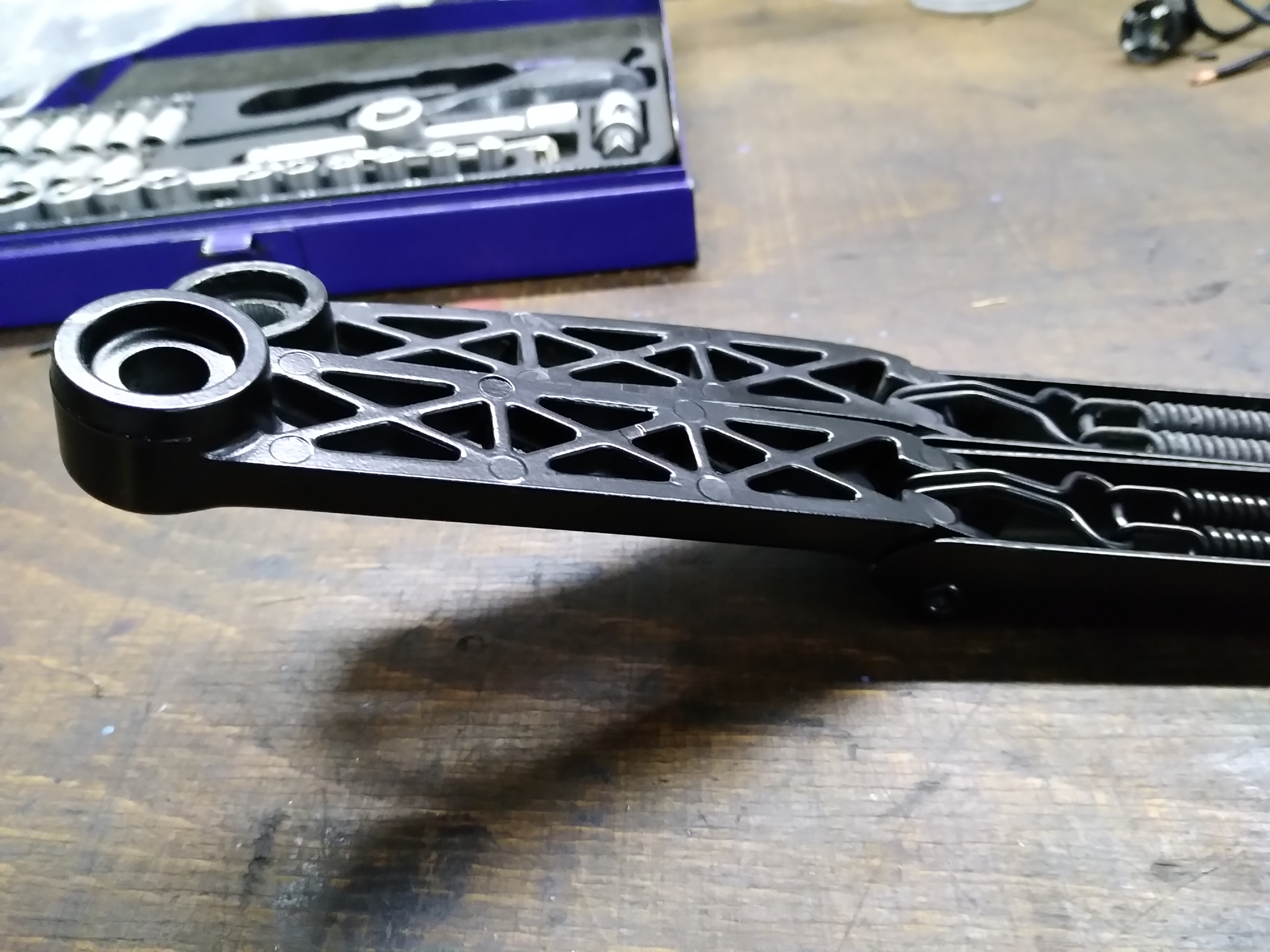

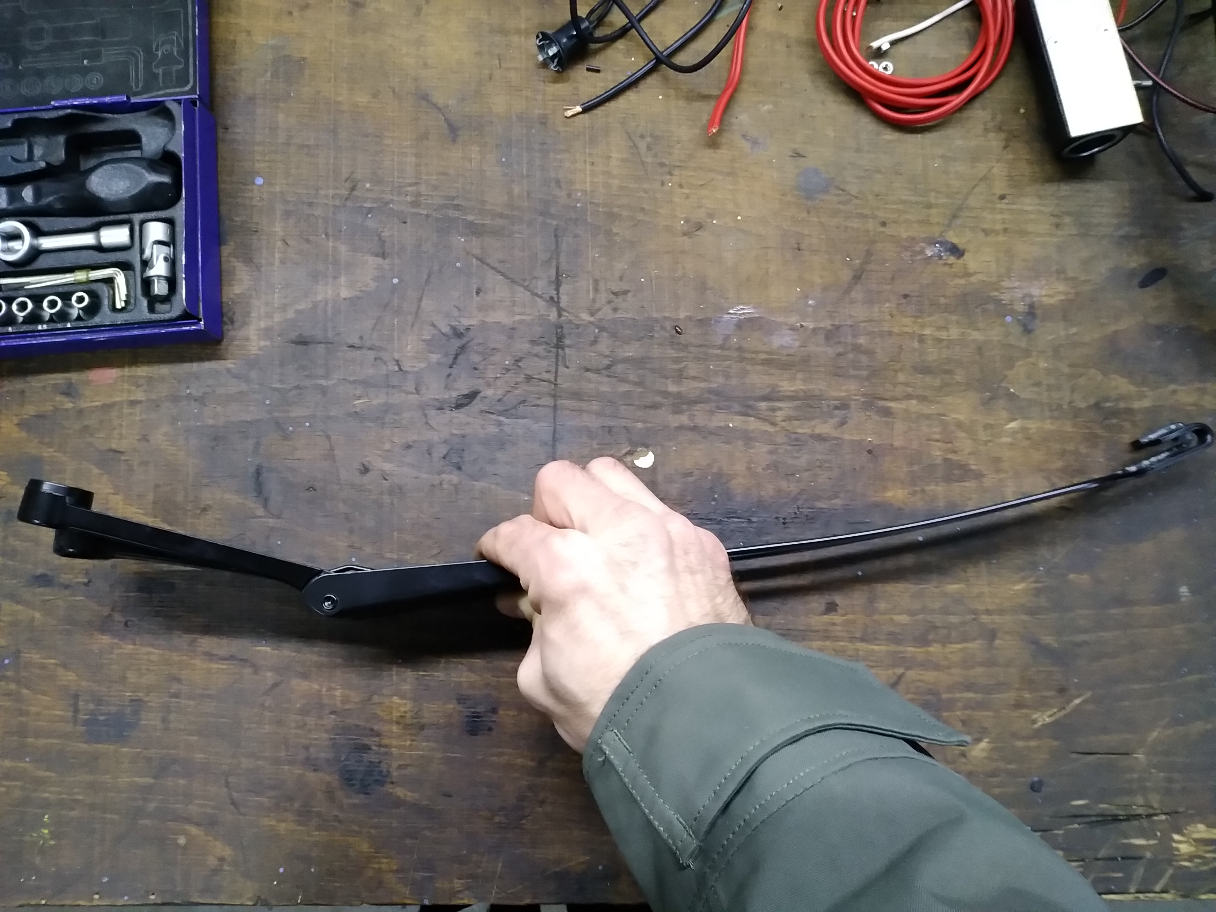

hier die Bilder.
Der neue sowie der Wischer aus 1990 im direkten Vergleich.
Vielleicht wollte eine der schlimmen Werkstätten des Vorbesitzers mit roher Gewalt die Wischerarme mal lösen ?
vorne: gerade (neu Audi Tradition), hinten alt

Der Aluguss ist verbogen, man sieht wie schief der Aluguss ist.

Ich sehe bei deinen Bildern nix wo was verbogen ist.
Sorry zu weit weg die Aufnahme.
Aber jeder wie er mach,ne
sebastian_6577
Beiträge: 45
Registriert: 13.04.2018, 10:50
Fuhrpark: Audi 100 Typ 44 Bj 1990 PH Motor
Re: Materialermüdung Sch.wischerhalterung Fahrerseite?
Beitrag von sebastian_6577 »
Vergleiche einfach die Stellung des Alugussteils des vorderen und hinteren WIscherarmes auf den Bildern.
Während der Aufnahme der Bilder lagen die Wischerarme genau übereinander;daher kann man erkennen das der hintere -ältere- Wischerarm nach oben zeigt was auf eine Krümmung hindeutet.

Top Bilder! jeder, der sich mit der Problematik schon auseinandergesetzt hat sieht sofort, was da los ist!
Meine ersten, schön rund nach oben gebogenen Wischerarme hatte ich bereits vor 2000. Blöderweise sehen die auf den ersten Block ja normal aus, weil das so schön gleichmäßig ist - Problem ist halt, dass der von der Feder gezogene Teil auf Anschlag geht und dadurch gar keine Anpreßkraft mehr auf die SCheibe überträgt. Wenn man dann sieht, daß der Arm neu einmal absolut gerade war, und im Vergleichdazu den verbogenen anschaut, der gut und gern 20mm oder gar mehr nach oben gewandert ist... leuchtet ein, daß das nicht mehr so funktioniert, wie es mal verbaut wurde.
Mir ist 98 bei Rgenfahrt auf der Bahn der linke Arm abgebrochen, weg war er - der Ersatzarm von einem Schlachter hat dann aber an der Haube gekratzt - so bn ich damals darauf gekommen, daß sich die Dinger verbiegen. Ich habe keine Bilder gemacht, war damals auch noch nicht viel mit Forum oder Internet, hatte aber genau das selbe mit dem dann neu gekauften Arm veranstaltet - ihn neben den alten gelegt und war entsetzt...
Original hatten die Wischer ja einen Anpress-Spoiler - vielleicht war der ja doch zu was nutze und hat die Feder etwas entlastet und den Arm so angedrückt, daß das Alu gar nicht so viel Kraft aufnehmen mußte... wer weiß?
