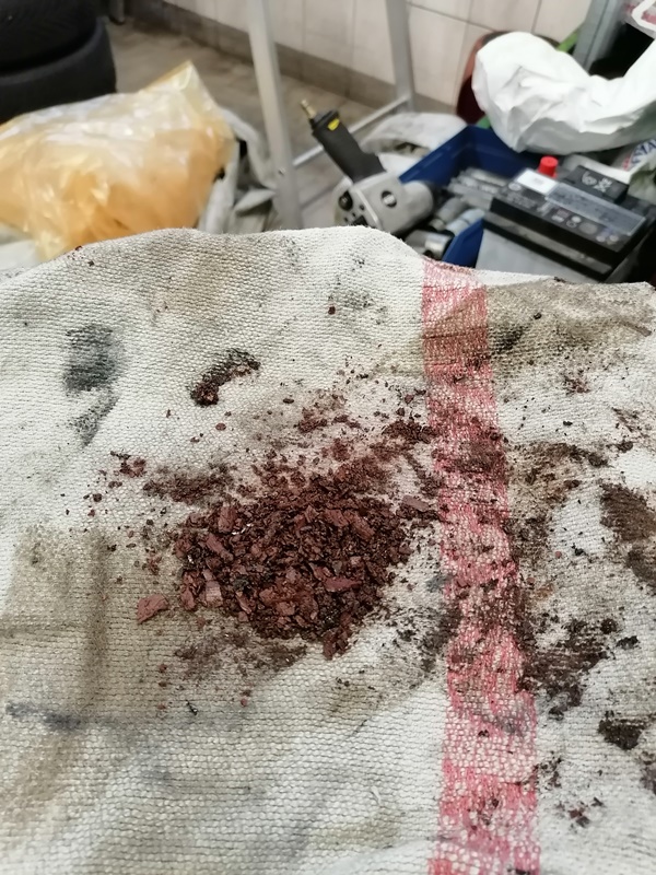

Re: C4/S4 mit klima-Automatik- warme Luft nicht aus den Mittenausströmern
Moin zusammen,
mittlerweile bin ich etwas weiter. Nachdem ich mich vehement dagegen ausgesprochen habe, den Wärmetauscher zu erneuern, hatte die Werkstatt doch noch eine andere Idee. Nach Auskunft des "Freundlichen" gab es für die Modellreihe "VW Phaeton" ein Reinigungskit für den Kühler (vermutlich auf Basis von Zitronensäure) sowie einen Neutralisierkit. Beides wurde dann mal angewendet. Das Ergebnis der ersten Spülung sieht man im angehängten Bild. Das Ergebnis ist zwar noch nicht wieder so, wie ich es von vorher gekannt habe, aber es ist schon besser als vorher. In einem halben Jahr werde ich die Aktion noch einmal wiederholen.
Für die Interessierten hier mal die ET-Nummer:
Reinigungskit mit Neutralisator: G 0252525A3 - 99,55 € plus MWSt.
