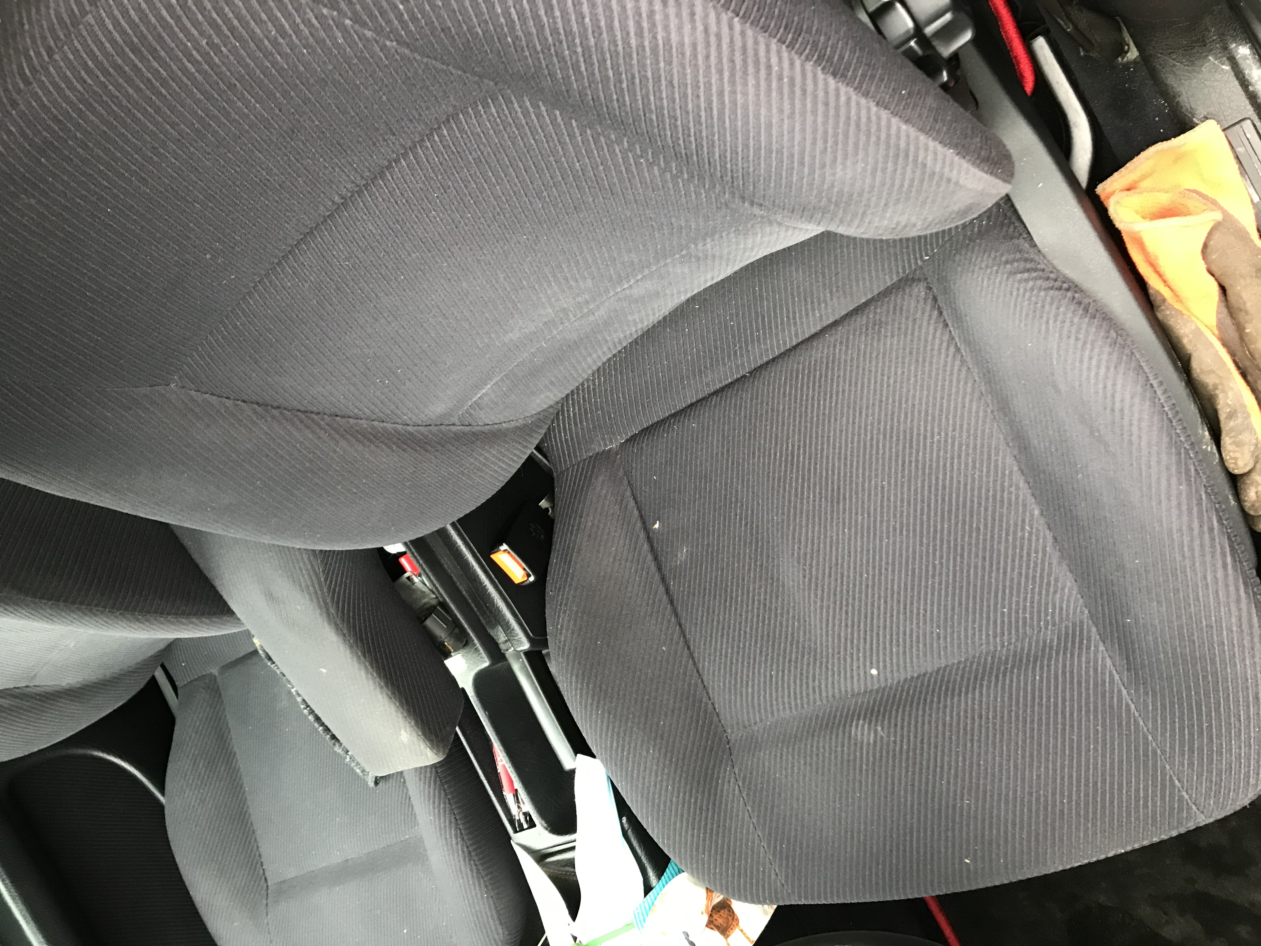

Ok, danke. Ich bräuchte den angehängten Sitz.

das Sitzpolster hat die Teilenummer: 4A0 881 361 N aktuell 95,82€ zzgl. Versand
Der Stoff nennt sich "Filanda"-Struktur.
Wenn ICH jetzt Sitze bräuchte, würde ich dieses Angebot (Sportsitze Filanda mit Mittelarmlehne) nehmen.
Ich stehe in keinem Verhältnis zum Verkäufer, aber die Aufrüstung auf Sportsitze ist schon eine Aufwertung.
Der Preis ist zwar recht hoch. Zum Vergleich: Ich hatte meine komplette Quattro Satin Sportsitzausstattung für 200€ angeboten und NULL Resonanz. Spielt aber keine Rolle - muss Dir zusagen und der Preis muss passen.
Falls Du Deinen Sitz aufarbeitest, dann stecke den Sitzbezug bei 30 Grad in die Waschmaschine - das wirkt wunder.
