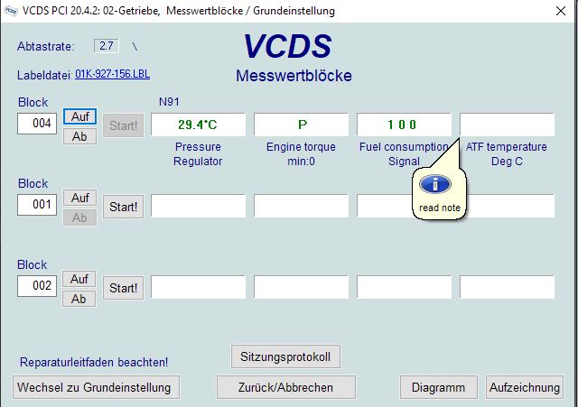

vor ein paar Tagen sind die beiden Adapter angekommen und es funktioniert wie erhofft.
Allerdings wundert es mich, das mir bei zwei gleichen Fahrzeugen nicht die Getriebeöltemperatur des Automatikgetriebes angezeigt wird. Kann mir jemand sagen, woran das liegt?
Wollte den Wert extra am morgen auslesen, um zu sehen, wie genau der Fühler ist.
Folglich sollte er mir ja die gleiche Temperatur anzeigen wie der Außentemperaturfühler.

anscheindend passt die Labeldatei nicht, denn der Erste Wert in °C ist die ATF Temperatur.
Habe das heute einmal getestet.
