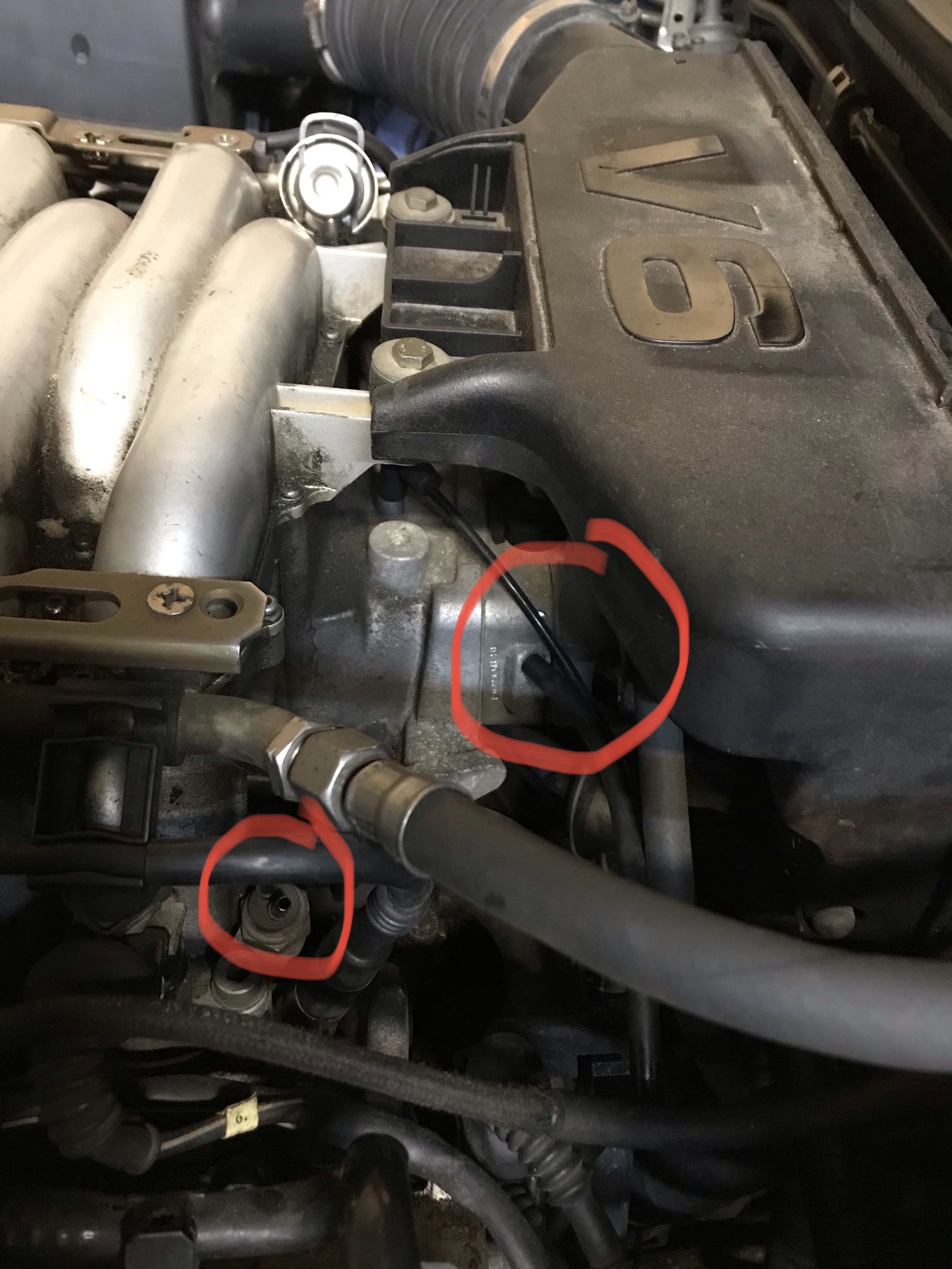

bei meinem Audi 100 2,6 sind mir zwei Sachen aufgefallen.
1. Ein Unterdruckschlauch hängt hinten lose am Motor. Wurde scheinbar „gemardert“. Wo gehört der hin?
2. Hier sind oben zwei Anschlüsse, auf denen aber nichts steckt. Was gehört da drauf? Evtl. der Unterdruckschlauch? Was ist aber an dem zweiten Anschluss?

der Kunststoffschlauch gehört (wie im Bild auch richtig) über einen Gummiwinkel an die Drosselklappe.
Dieser ist die direkte Verdindung zum Steuergerät des Motors.
Das andere Teil sieht für mich wie ein Temperaturgeber aus, ist mir aber so noch nicht aufgefallen.
Meiner Meinung nach gehört es aber nicht zum Unterdrucksystem.

sicher dass der Schlauch bei 1. nicht auf einem Messing-stutzen sitzt?
Falls nicht - dann wie schon erwähnt an der Drosselklappe wieder montieren.
Wobei eine Erneuerung der Unterdruckschläuche am ABC kein Hexenwerk darstellt.
Zu 2:
Sieht mir mehr nach einem Kaltlaufregler aus, bzw. die Reste davon.
Benötigt wird dieser nicht zwingend ;) :wink:
