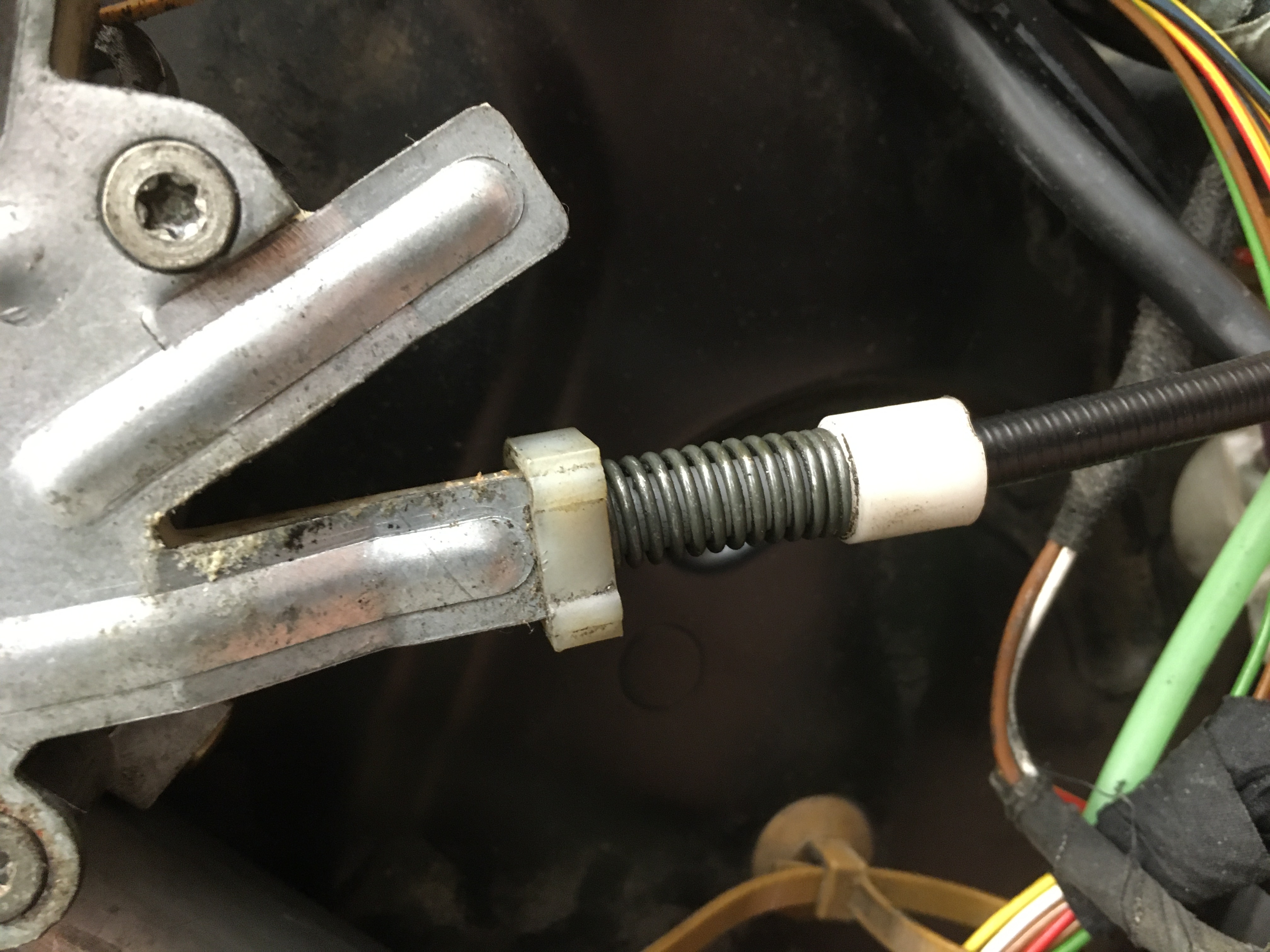

Die Fensterheber haben eine Seilzugmechanik, die im Laufe der Jahre gern aufgibt. Vielleicht ist es mit Reinigen und Schmieren getan, möglicherweise ist das Seil gespleißt (gesplissen? Keine Ahnung.) Gerne gehen auch die Plastik-Führungshülsen am Ende der Außenhülle der Züge kaputt, diese klemmen sich dann. Du kommst um einen Ausbau nicht herum, egal was dran ist.

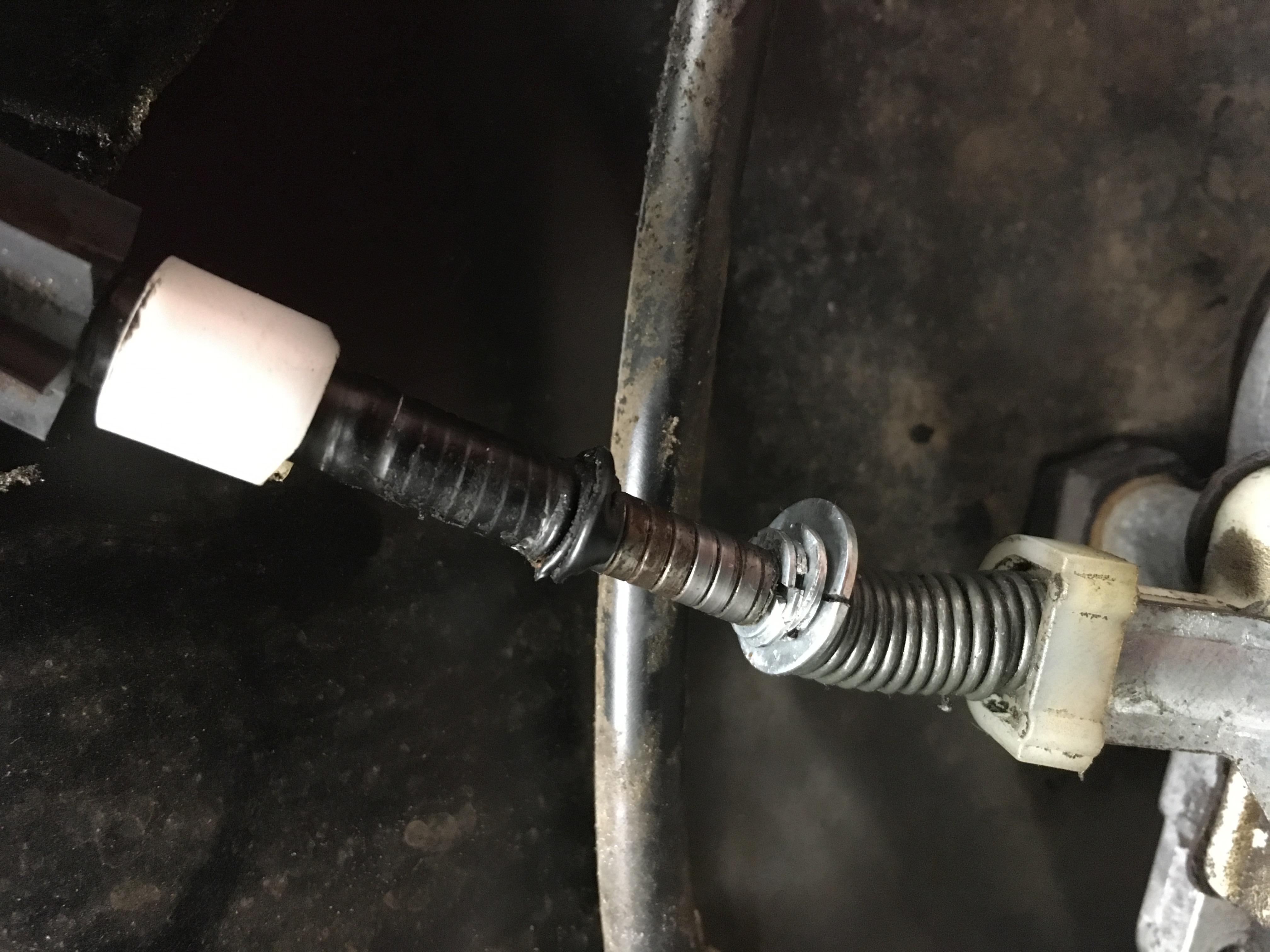

Das mit brechenden Führungshülsen beim Fensterheber ist auch beim C3 ein Problem. Ich habe mir so beholfen indem ich Unterlagscheiben aufgesägt und über das Stahlseil geschoben habe. Anschließend kann die Feder, welche den Seilzug spannen soll sich an der Unterlagscheibe abstützen statt über die Bowdenzughülle zu rutschen. Man hätte das noch schöner machen können indem man sich passende Hülsen aus Metall dreht, aber mangels Drehbank und dringendem Handlungsbedarf wurde es halt die russische Lösung! Hält übrigens bisher tadellos!
Grundsätzlich rate ich dazu sowohl das Seil als auch die Umlenkrollen die Motormechanik und die Gleitschiene des Fenstermitnehmers zu reinigen und neu zu fetten. Das wirkt wahre Wunder und der Heber läuft wieder schneller und leichter! Der Motor wird es einem danken!
