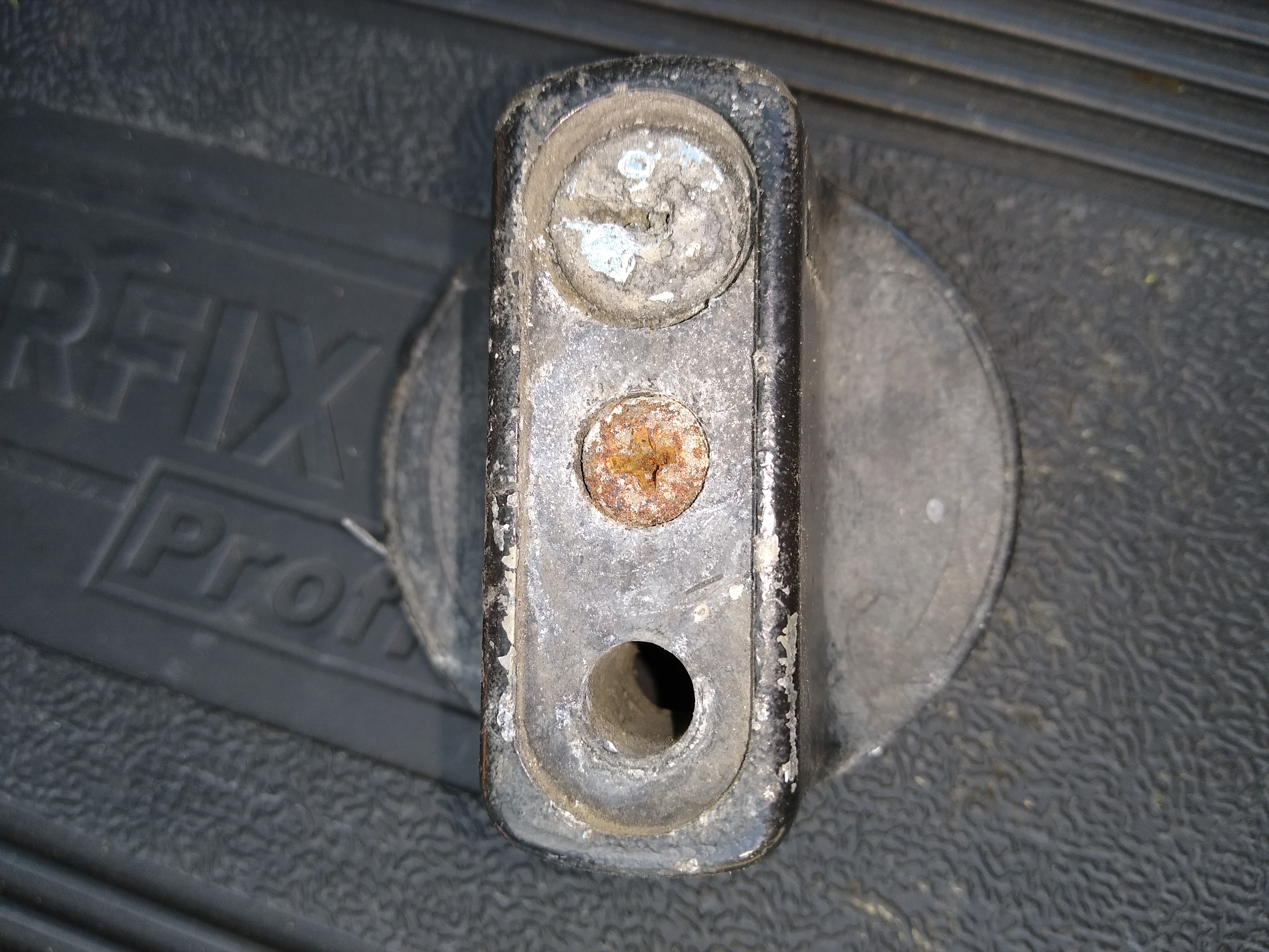

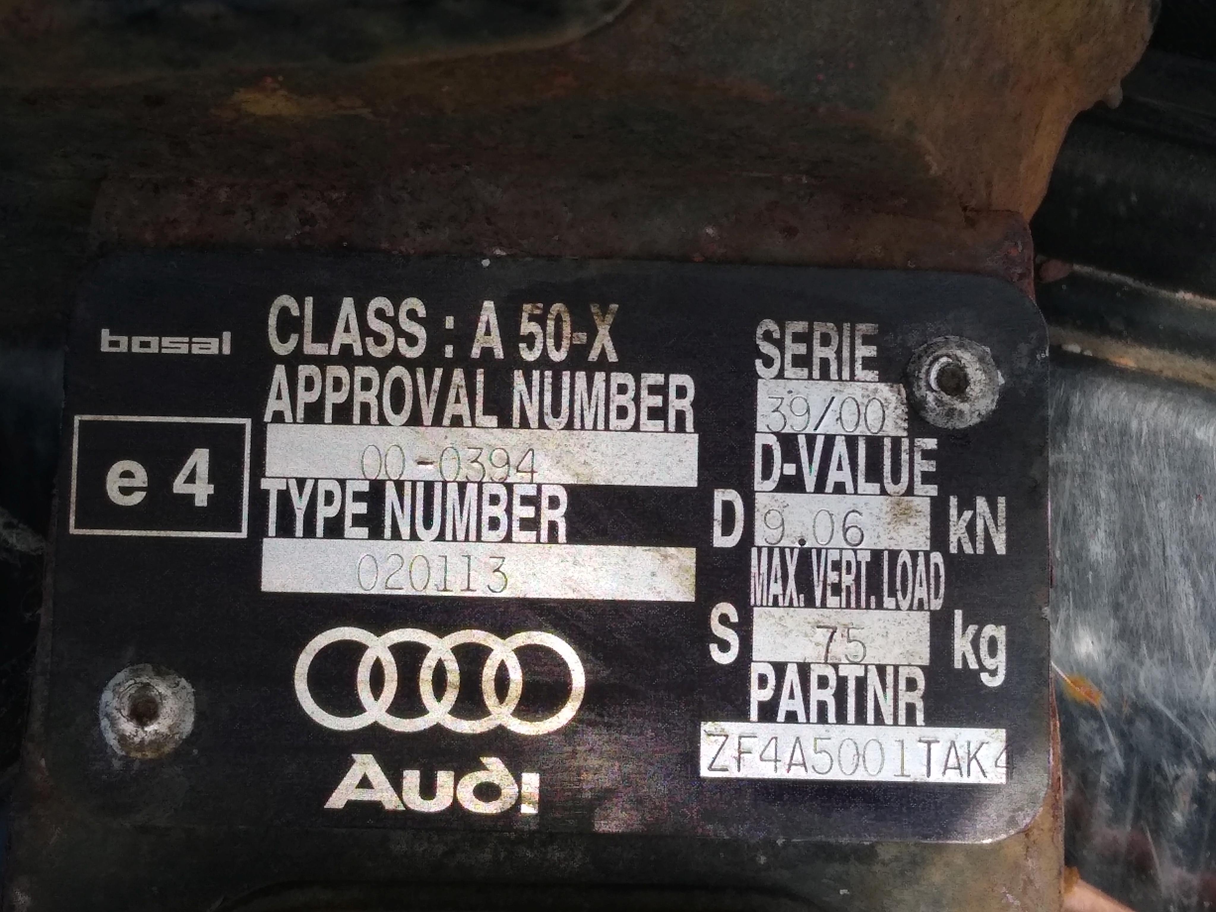

Das ist übrigens das Typenschild: Leider ist das Schloss für den Haken nicht mehr funktionsfähig:
Muss ich doch mal shen, ob ich noch irgendwo die Anleitung für Bosal AK4 finde.

Bleibt jetzt nur noch die Frage, was ich mit der Schließung mache. Typ AK4 gibt es ja schließlich noch bei Oris. Bloß wenn die auch immer wissen wollen, für welche SN das ist, werde ich da immer wieder an Audi verwiesen und deren Ersatzteilstrategie heist: "Garantiezeit abgelaufen, keine Teile mehr."
Musste ich auch nicht. Im Netz gibt es tatsächlich Händler, die die Schrauben zum teil auch einzeln anbieten.
-Was es nicht alles gibt!-
