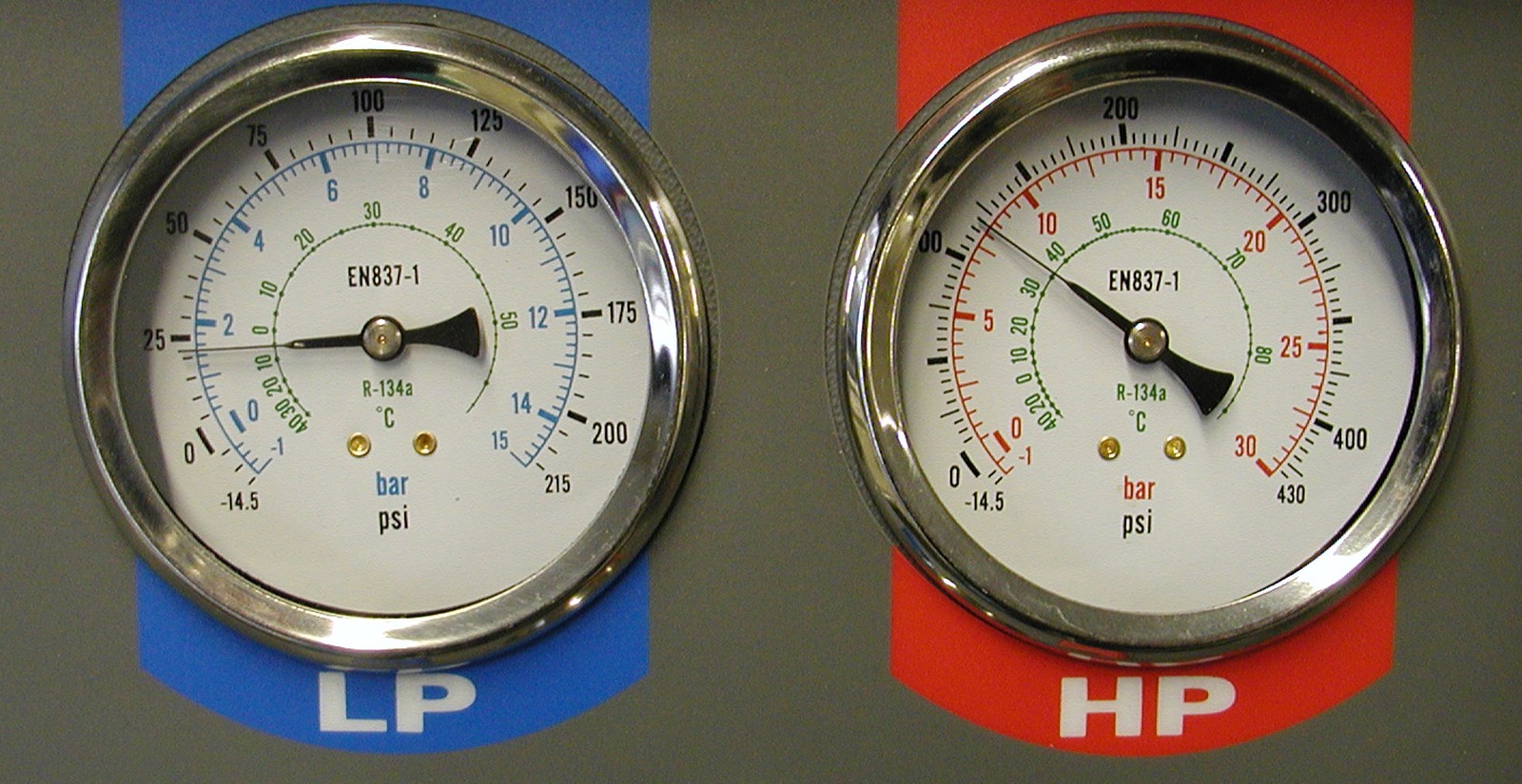

Anbei ein Bild der Drücke wenn richtig befüllt wurde:
Allerdings ist das ganze noch Aussentemparaturabhängig.
Leider finde ich kein vernüftiges Diagramm. Bitte selbst ergoggeln.
