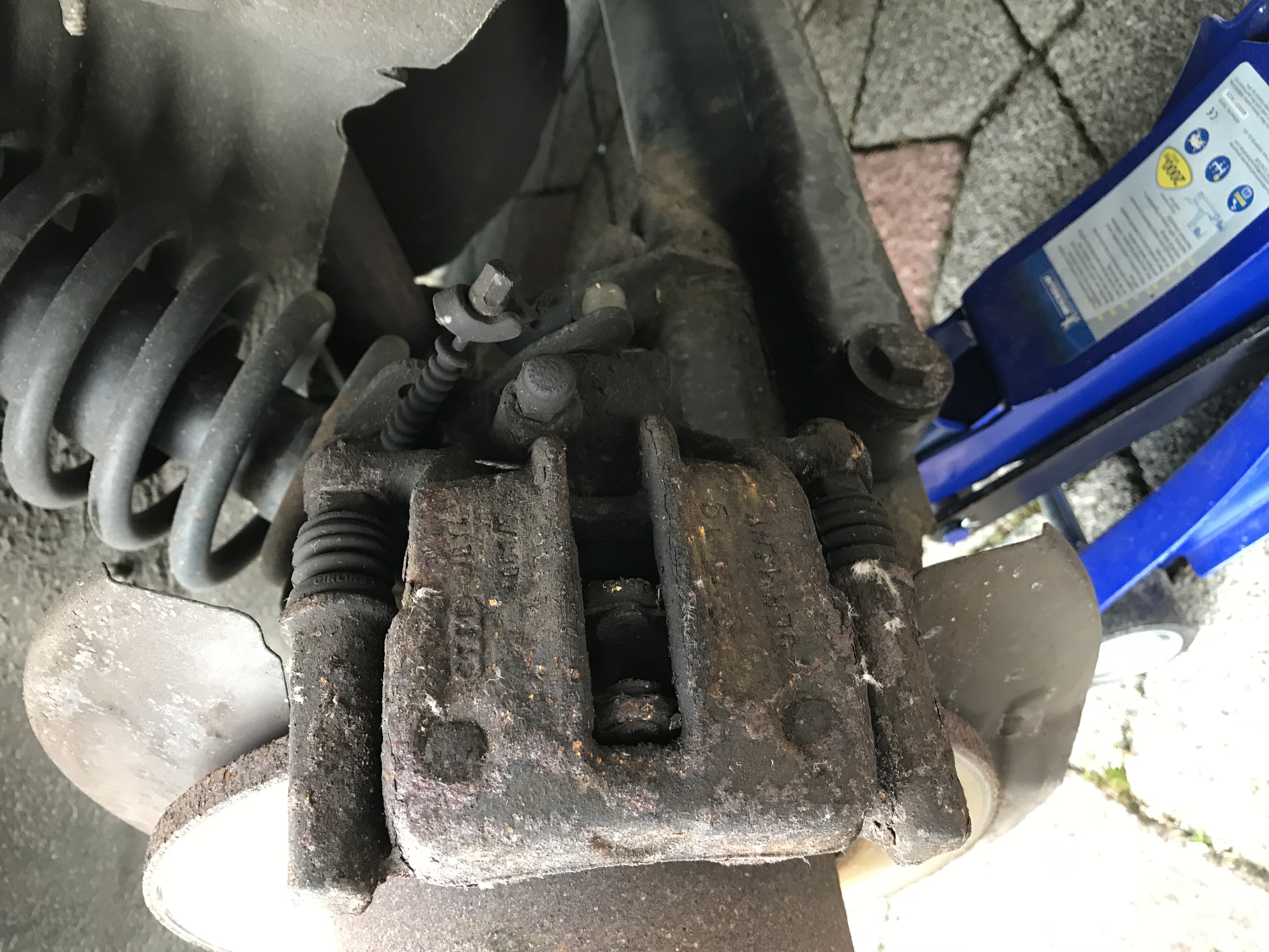

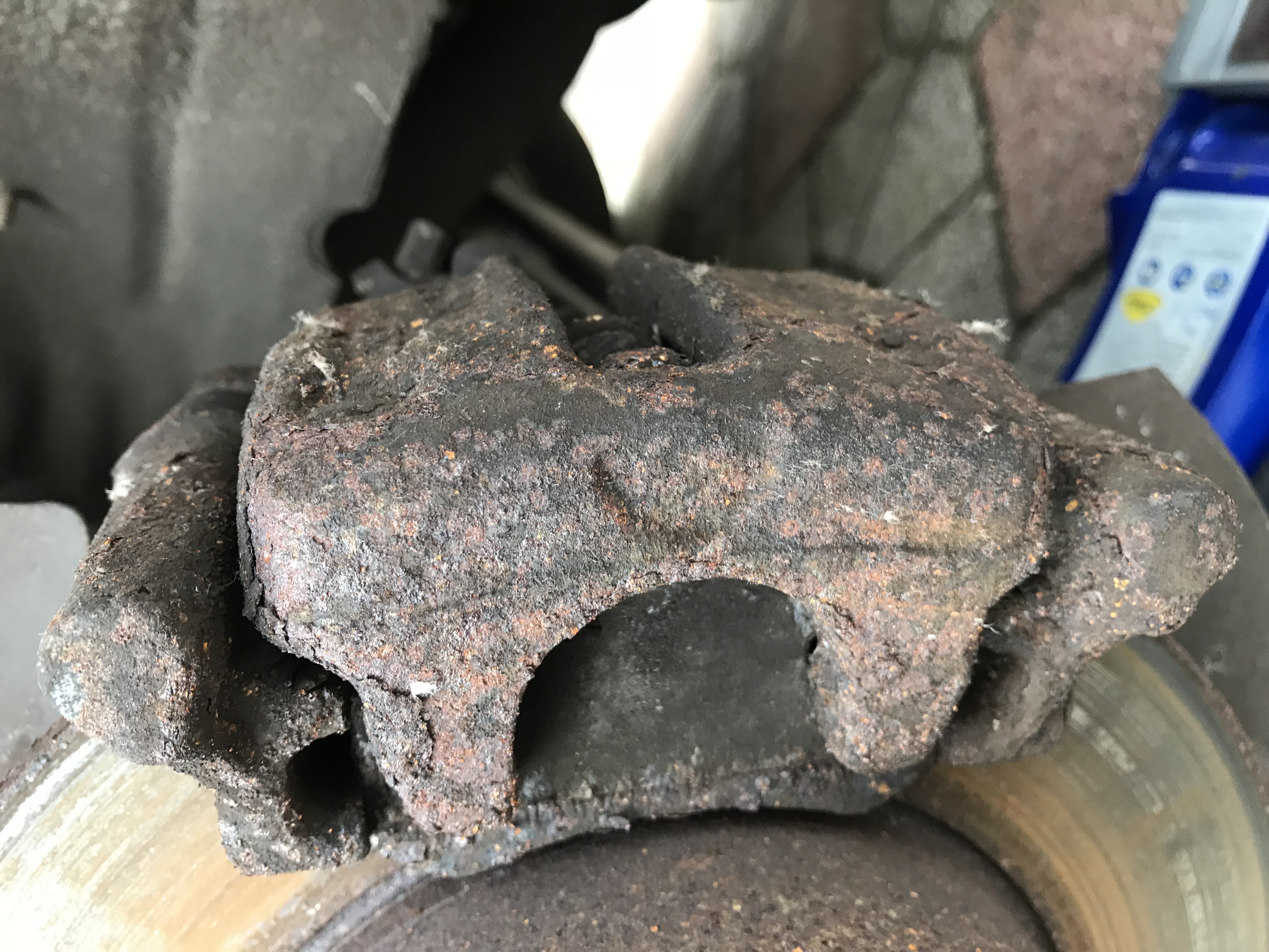

im Rahmen der Generalüberholung meines C4 2,6 (er stand 10 Jahre unbewegt in einer Garage) werde ich die komplette Hinterradbremsanlage gegen Neuteile tauschen. Ausnahme: Die Bremssattel-Halter sollen wiederverwendet werden. Die vorhandene Bremsanlage ist funktional wohl noch in Ordnung, allerdings sieht sie sehr bescheiden aus, s. Bilder.
Frage: Sind die Bremssättel verschiedener Hersteller untereinander austauschbar? Falls nein, kann mir jemand sagen, um was für einen Typ es sich hier handelt? Die Beschriftungen sind fast nicht mehr erkannbar.... Außer, dass es sich wohl um ein Girling System handelt.

solange die Bremse noch funktoniert soll der Austausch neben optischen Gründen welches Besserung bringen?
Lass deine Sättel und Sattelträger strahlen, danach ordentlich lackieren und dann tauschst du die Dichtungen/Überholst die beiden Sättel.
Oder neue Sättel für die HA ordern, die Sattelträger abklopfen/schleifen und optisch schick machen, zusammenbauen und fertig.

es hat auch optische Gründe. Den Wagen bringe ich gerade technisch in Ordnung, da er noch eine sehr gute, gepflegte Basis hat.
Der Prüfer wird ihn sich aber sehr genau anschauen, schon alleine wg. der langen Standzeit.
Daher ist mein Plan, ihn tip-top herzurichten, auch was Bremsanlage mit Leitungen, Kraftstoffleitungen etc. angeht.
Du hast Recht, dass man die Sättel wieder hinbekommt mit etwas Aufwand. Aber: Das heißt Demontage, Überholung, Entrosten, Lackieren etc. -> und ist nicht an einem Nachmittag mit einem schnellen Austausch gegen Neuteile getan.
Und genau das macht dann für mich wenig Sinn, da ich die Bühne bei einem Freund von mir nur mal stundenweise nutzen kann - und ohne hintere Bremsanlage ist das Auto nicht mal rollfähig.
Also muss es anstelle von Überholung/ Aufhübschen hier dann doch ein Austausch sein. Ersatzteile bekommt man für recht kleines Geld - aber ist das hier ein TRW, ein Bosch-, ATE oder "was-auch-immer" Sattel??
Viele Grüße,
Dieter

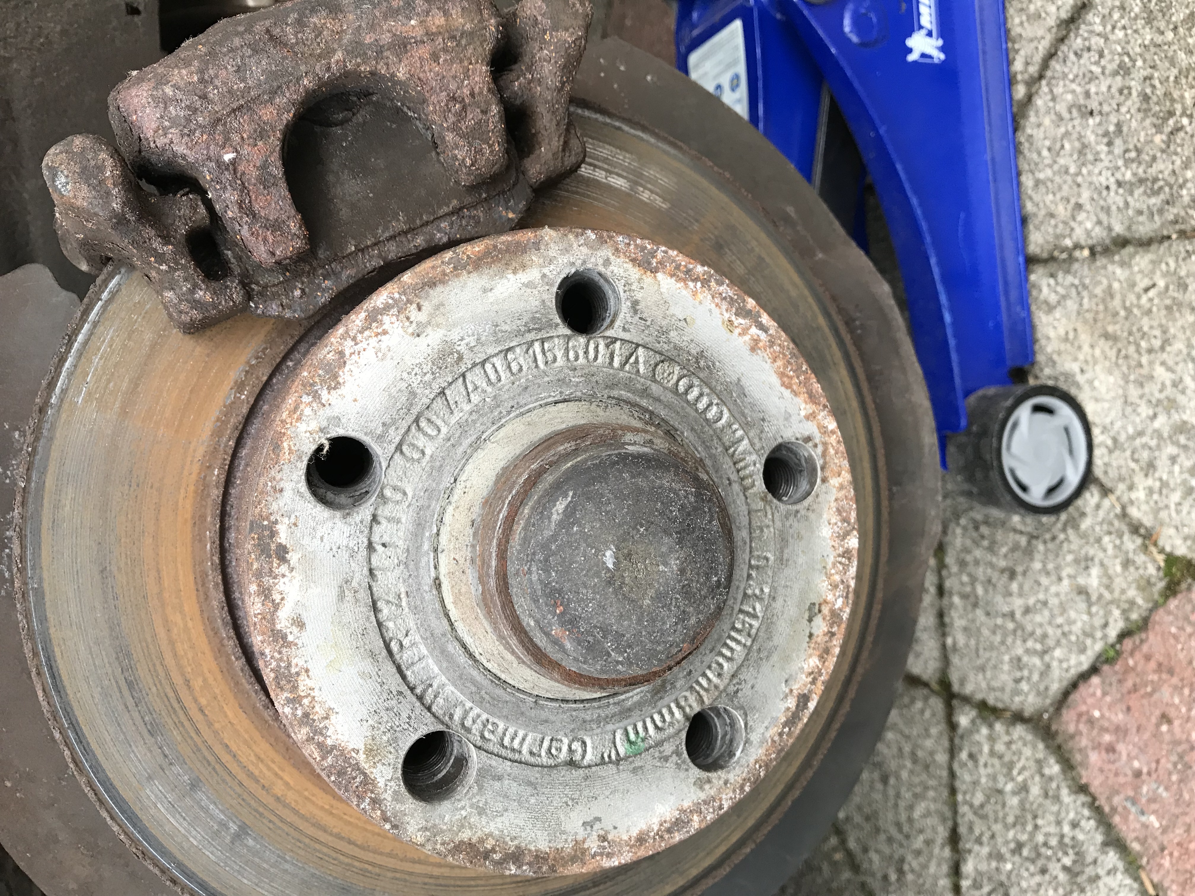

auf dem 2. Bild kann man, dank deiner scharfen Fotos, sogar das Wort "GIRLING" lesen :-)
Grüßle Klaus

ja, das hatte ich auch erkennen können. Girling = Lucas Bremssystem, korrekt?
Gängig im www findet man ATE, TRW (scheint Lucas Bremssystem zu sein), JP Group und manch andere, mir unbekannte Marken (wie z.B. "ABS").
Aber ich habe bisher keinen einzigen Bremssattel mit Herstellerbezeichnung "Girling" gefunden.
Dieter

dieterh hat geschrieben: Girling = Lucas Bremssystem, korrekt?
Genau, aber wenn die anderen Teile, wie ATE bspw., eher u./o. besser/günstiger zu haben sind, warum nicht? Auf dem BS-Gehäuse wird auch der Kolbendurchmesser zu finden sein. Es könnte jedoch u.U. sein, dass die Sattelträger auch herstellergleich getauscht werden müssen; so war es zumindest vor 30 Jahren bei den VA-Sätteln am B3.
Vielleicht weiss ein anderer Forumianer mehr dazu zu berichten.

ich bin nun (wohl) doch fündig geworden.
Diese
https://tinyurl.com/ydcfkv2q
sollten die richtigen sein.

sieht mal ganz danach aus; ansonsten gehen sie halt wieder retoure.
Grüßle Klaus
