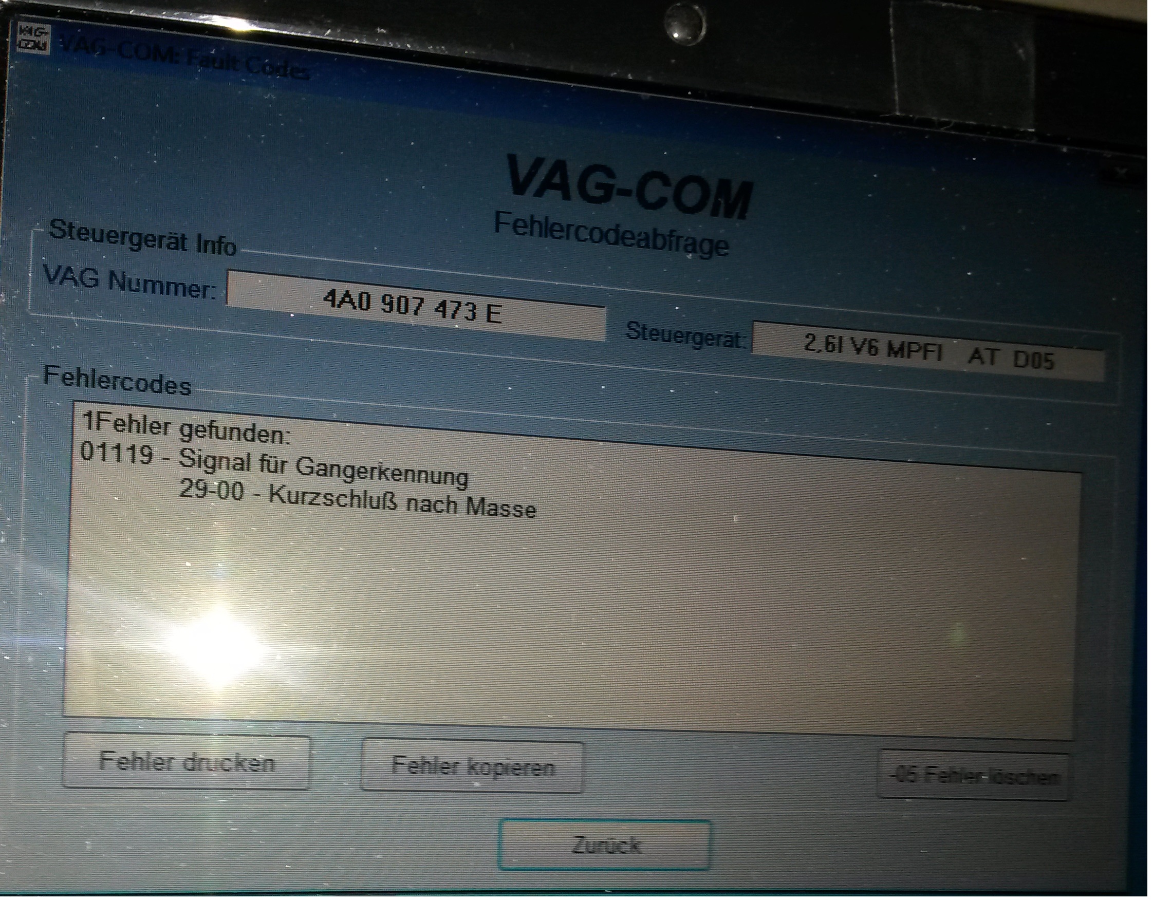

bei meinem Neuerwerb ist mir aufgefallen, dass der Wagen sehr stark auf den Schubbetrieb reagiert. Zunächst hatte ich das Drosselklappenpoti in Verdacht, aber das Auslesen des Fehlerspeicher führte zu einem anderen Ergebnis.
Ich bin leider nicht der Experte für Automatikgetriebe, daher meine Frage hier.
Wo kann ich anfangen zu suchen, bzw. gibt es bekannte "übliche Verdächtige"?

die Fehlermeldung lässt auf ein Elektrikproblem schließen, konkret n stromführendes Kabel, wo die Isolierung durch ist, und an Motorblock, Getriebe, Blechteile kommt.
Ich würde erstmal vom Automaten aus suchen, was es da an sichtbaren Kabeln und Steckern Richtung Zentralelektrik, SGs, Cockpit gibt, und ob da irgendwas lose oder durchgescheuert ist.
Falls man da nix sieht, wird man nen Stromlaufplan brauchen, und Schritt für Schritt durchmessen müssen, wo n Plus-Kabel auf masse durchleitet.
