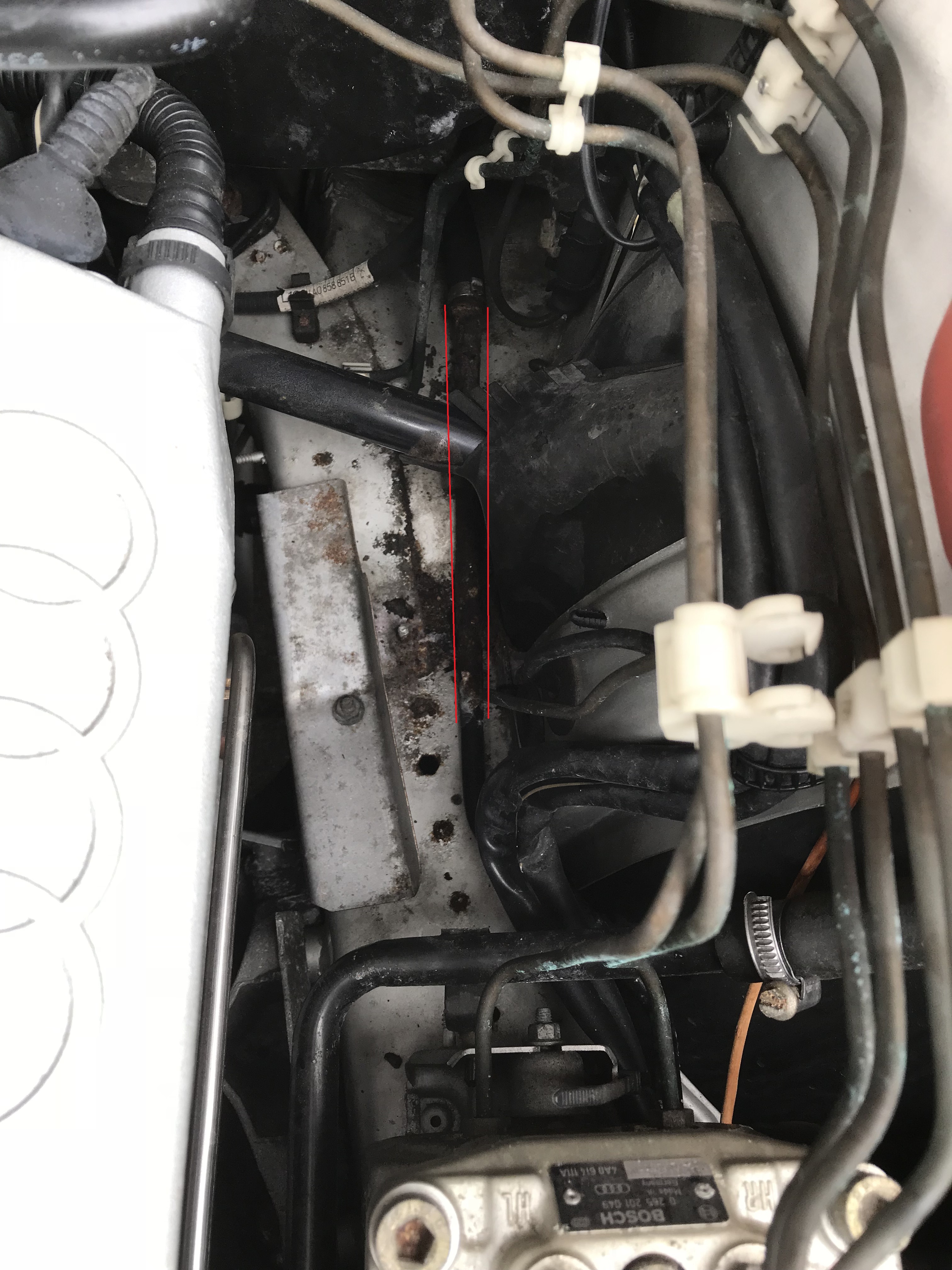

Die Leitung beginnt mit Pressschelle an Schlauch im Bereich der Spritzwand, läuft unter dem ABS Block entlang und endet etwa im Bereich des Scheibenwaschwasserbehälters.

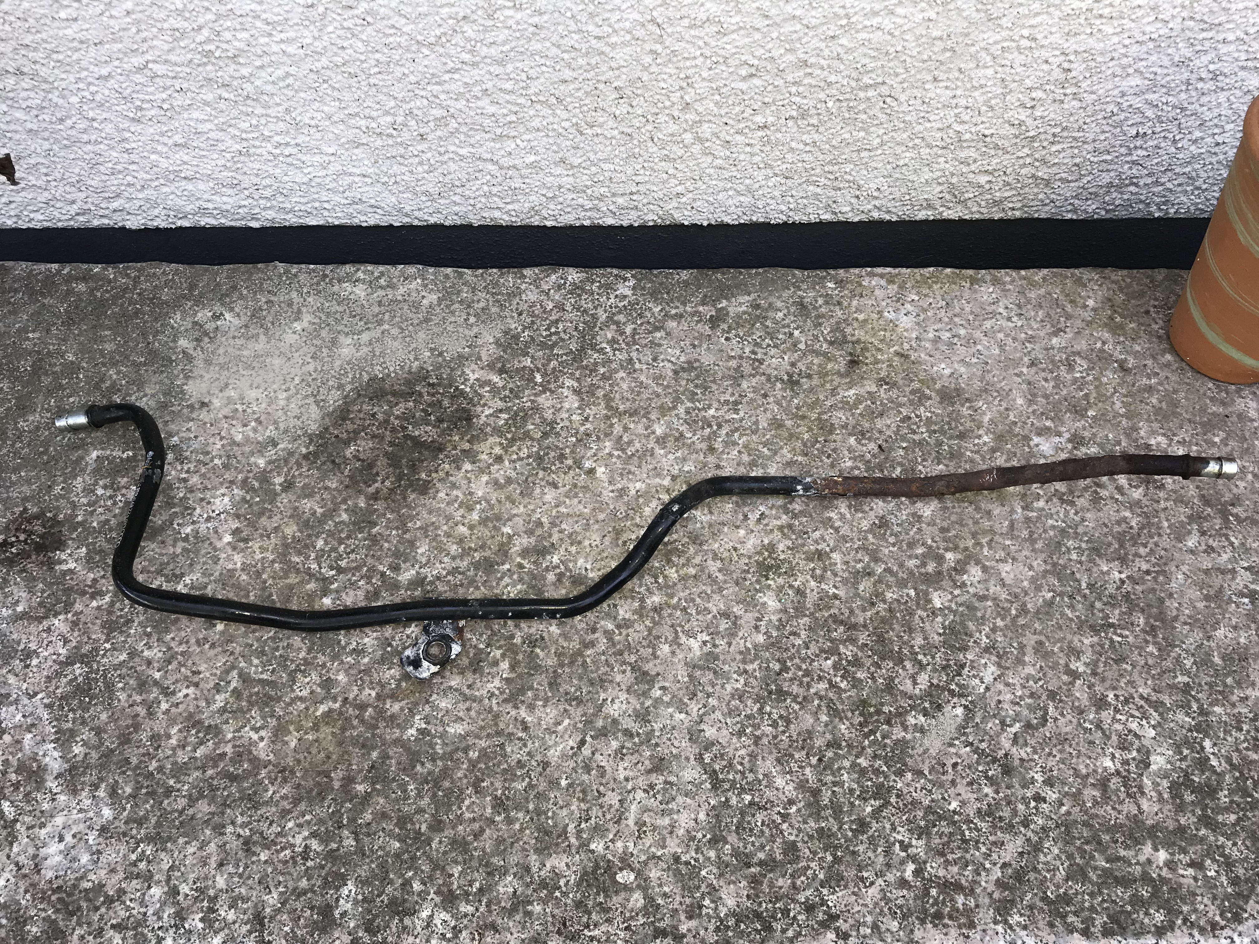

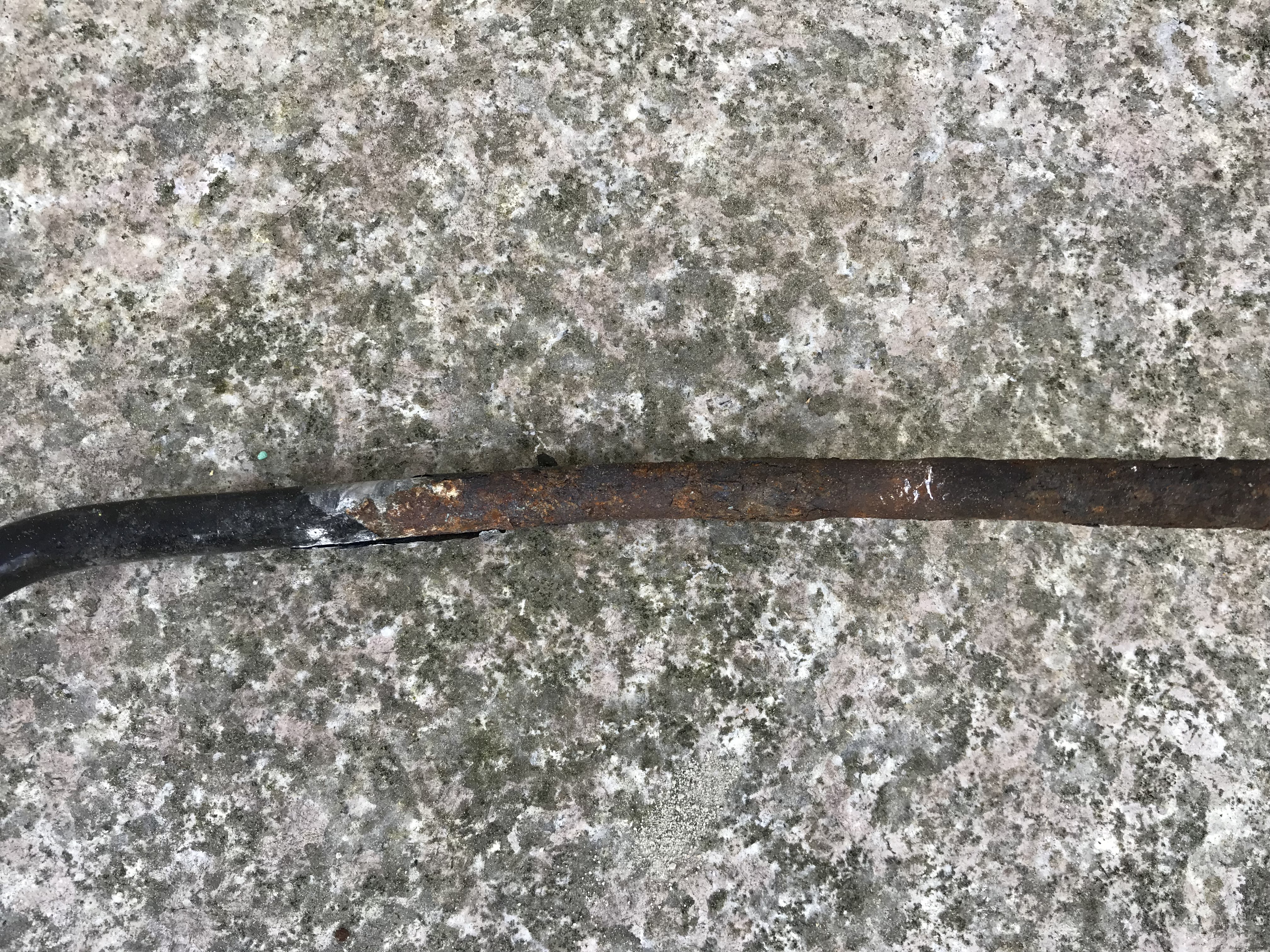

Zwei Bilder des ausgebauten Rohres habe ich angefügt. Es war so gut wie durchgerostet an der einen Stelle.
