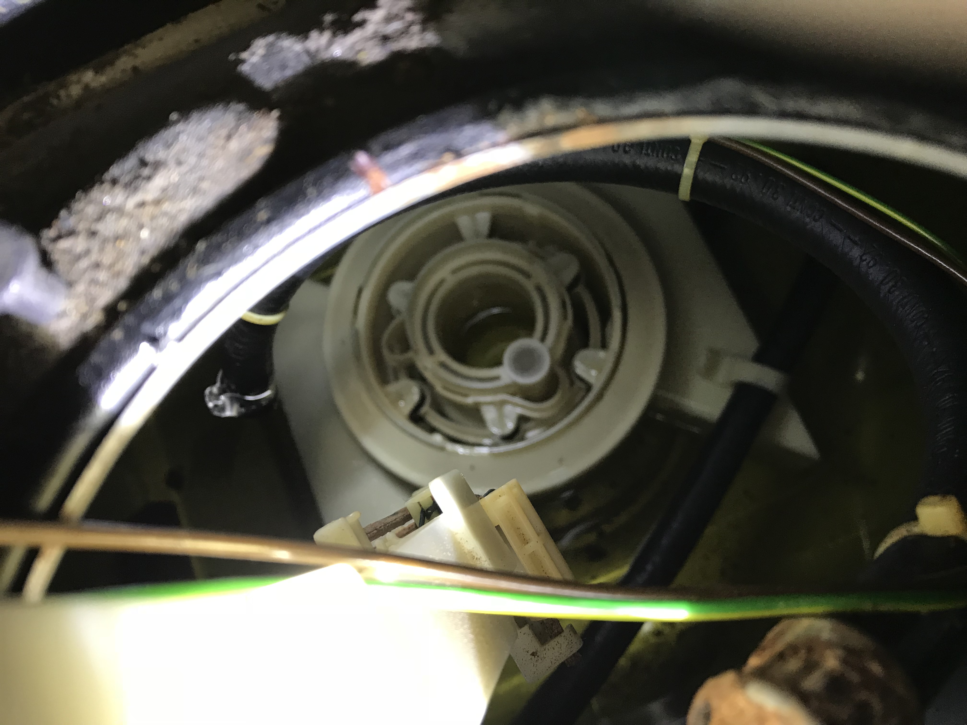

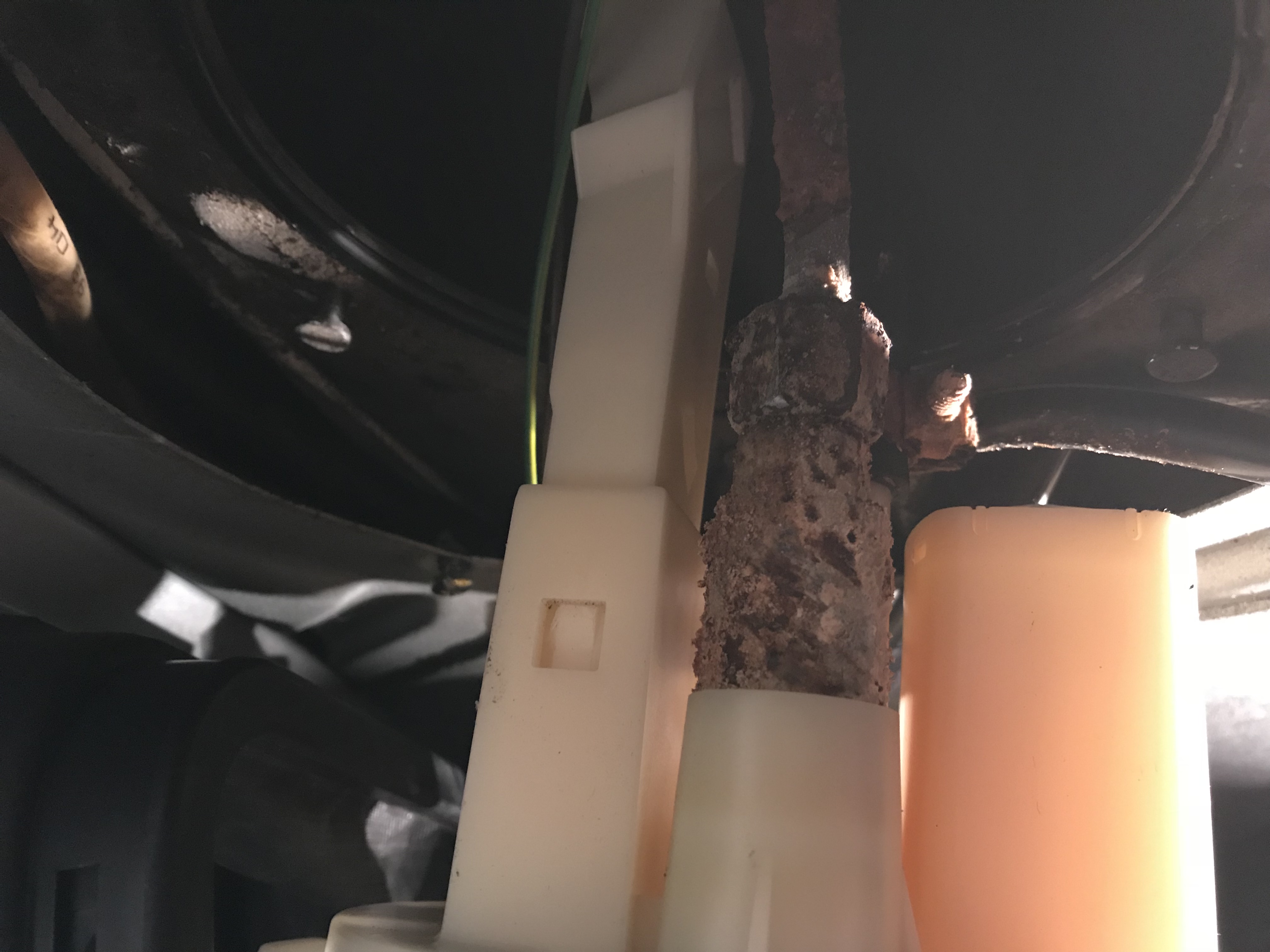

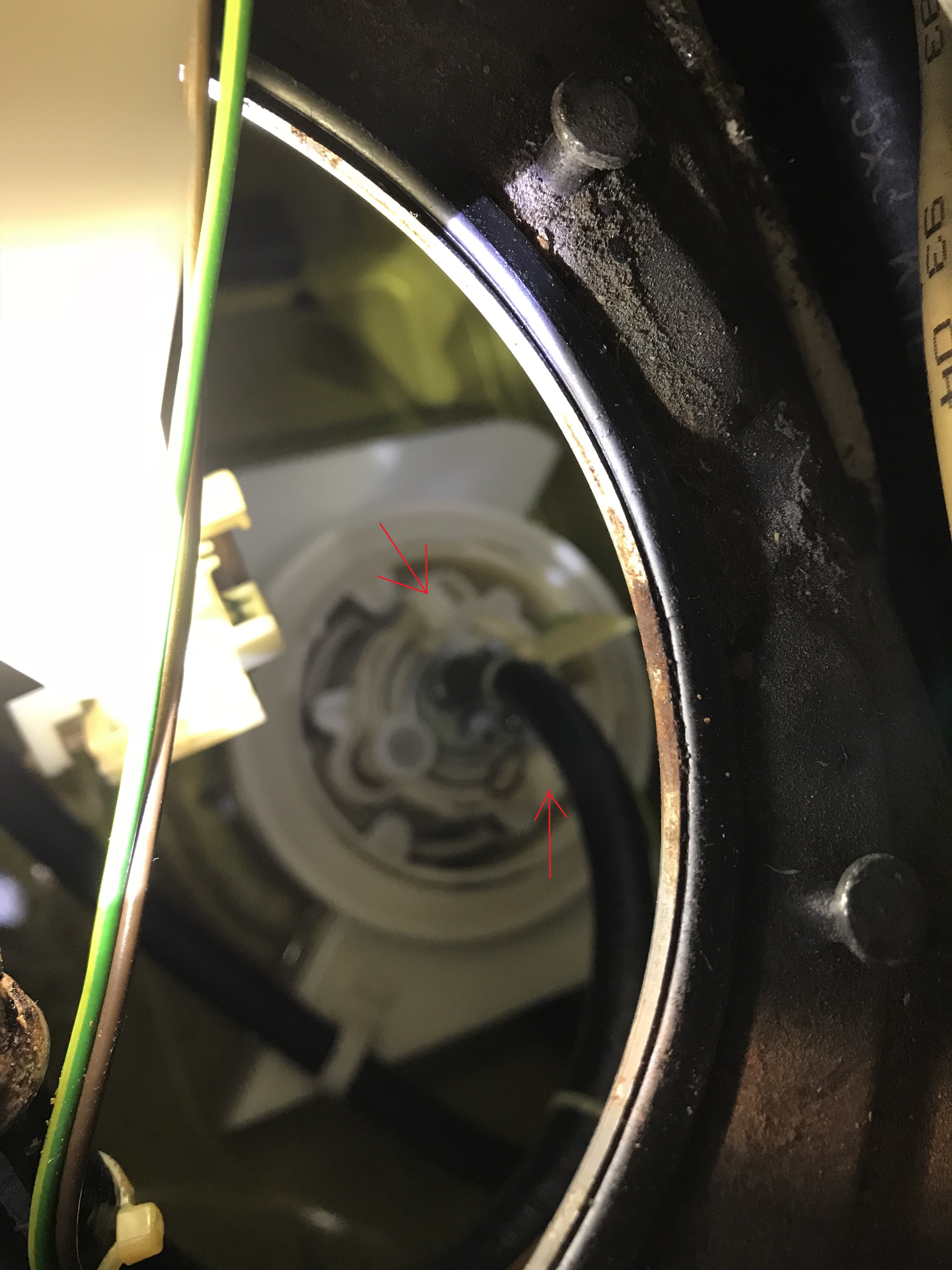

Nach Hochziehen des Deckels mit dem Schwimmer habe ich zunächst versucht, die beiden Verschlauchungen zu entfernen, der Druckschlauch war ohne Gewaltanwendung (habe ich mich erstmal nicht getraut) nicht lösbar (Bild 0317) in seiner Verschraubung.
Ich habe dann versucht, an dem Deckel mit Schwimmer vorbei den die Pumpe umfassenden Käfig (der mit den drei "Nasen") zu ertasten und durch 1/8 Linksdrehung -wie in der Anleitung beschrieben- zu lösen. Dies gelang mir mit verfügbarer Handkraft nicht...
Anschließend habe ich versucht, die Pumpe "einfach" über die zwei Rastnasen (rote Pfeile in Bild 0315) hinweg nach oben heraus zu ziehen. Diese ging mit nur ganz geringem Widerstand. Jetzt (siehe Bild 0339) sind die Rastnasen nicht mehr zu erkennen - habe ich die abgebrochen?? An der herausgezogenen Pumpe habe ich die elektrische Anbindung (Schrauben) sowie den Druckschlauch mit verpresster Schelle entfernt.
Auch bei direktem Anschluss an die Batterie und nach Klopfen auf das Gehäuse sagt die Pumpe lediglich leise "Klick" -> sie ist definitiv defekt und ich bin guter Hoffnung, dass nach Einbau des bestellten Ersatzteils (Durchmesser ist zumindest gleich wie bei der ausgebauten) der alte Wagen zu neuem Leben erwacht.
Frage: Was ist mit den beiden Rastnasen passiert und wie bekomme ich die neue Pumpe wieder fest?

Beiträge: 7164
Re: Vorstellung aus Südhessen und gleich die ersten Fragen
Diese Pumpenhalterung ist die mit Bajonetverschluss bzw. einrastung. Vorgesehen mit Adapter für eine 43er Pumpe.
Das gesamte Krafstoffstaubehälteroberteil lässt sich herausnehmen. Eben mit dieser berühmten Drehung.
Wie genau sich das jetzt verhält mit der Wiedermontage, da du die Pumpe so einfach aus dem Adapter gezogen hast, weiß ich leider nicht, da ich nie einen solchen vor mir hatte.
Aber die Bilder und Anleitungen aus der Selbstdoku sollten helfen.

ich bin seit gestern abend weiter und habe ein wenig Erfolg!
Die neue Pumpe hatte im Ansaugstutzen kein Feinsieb, dies habe ich von der defekten Pumpe umbauen können.
Der Wiedereinbau der nach oben herausgezogenen Pumpe ging recht einfach, mit einer leichten Drehbewegung fand der asymmetrische Einlassstutzen seinen angestammten Platz und die Pumpe ließ sich dann problemlos in die originale Position einsetzen. Sie sitzt da recht stramm drin, ohne die offensichtlich beim Ausbau abgebrochenen Kunststoffklammern am Gehäuse.
Die neue Pumpe ist eine "Bauart Bosch", mit Stecker direkt an der Pumpe, die alte war die Variante (Pierburg?) mit Schraubanschlüssen. Das im Tank befindliche Anschlusskabel der Pumpe war dabei, leider sind die oberen Flachstecker eher qualitativ mäßig, sodass ich da später nochmal dran muss, diese auszutauschen (aufgrund meiner Neugierde, ob alles klappt, habe ich erstmal den Zusammenbau komplettiert).
Bei Einschalten der Zündung war zunächst das übliche, kurze Surren zu hören. Um die Kraftstoffleitung zu entlüften, habe ich das Relais ein paar Sekunden per Hand daueraktiviert, bis das "Schlürfgeräuch" nachließ. Dann hinten nochmal nachgesehen, ob alles dicht ist - war es natürlich nicht und musste nachgebessert werden mit einem 17er Schlüssel.
Der erste "echte" Startversuch des V6 nach 10 Jahren war dann auch sofort erfolgreich - er musste sich keine 2 Sekunden bitten lassen.
Es hört sich so an, als würde er nur auf 5 Zylindern laufen - evtl. liegt hier noch ein Problem mit einer festhängenden Einspritzdüse vor.
Ich habe den Motor etwa 5min mit Standgas laufen lassen, nach und nach mit wärmer werdenden Öl ließ das Tickern der Hydrostößel nach.
Zweimaliges Treten der Kupplung hinternander ließ auch diese funktionieren, und ich bin spaßeshalber mal ein paar Meter rückwärts aus der Garage gefahren, um den Wagen dann gleich wieder hineinzufahren. Die Hinterradbremsscheiben sind beide stark verrostet, leisteten aber weniger Widerstand wie befürchtet. Die vordere Bremsanlage sieht dahingegen sehr gut aus, die Scheiben sind noch nahezu bei 100% und nur wenig angerostet.
Ach, noch etwas, nach der ganzen Aktion habe ich jetzt auch eine funktionierende Tankanzeige - die stand vorher nämlich hartnäckig auf Linksanschlag.

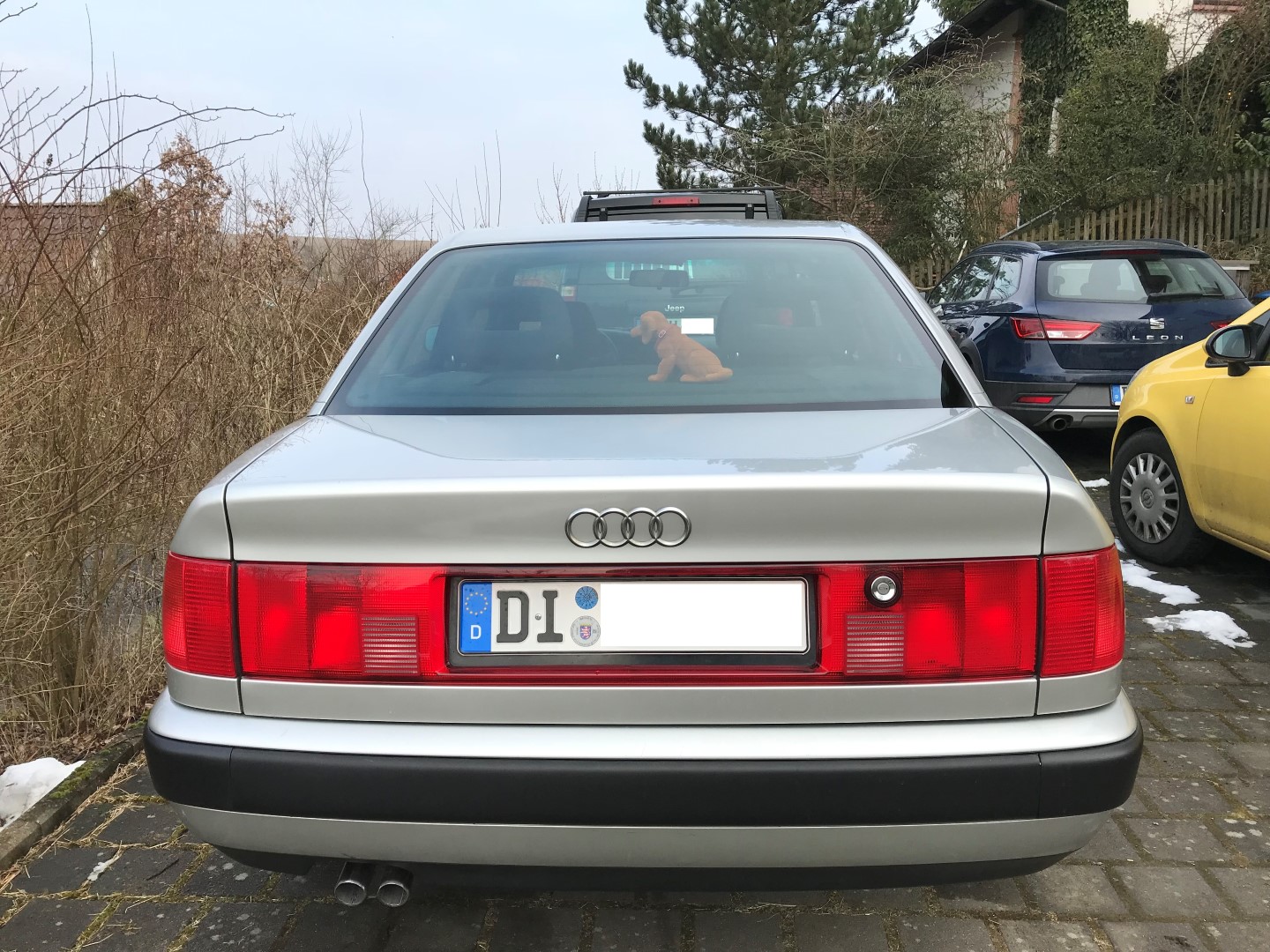

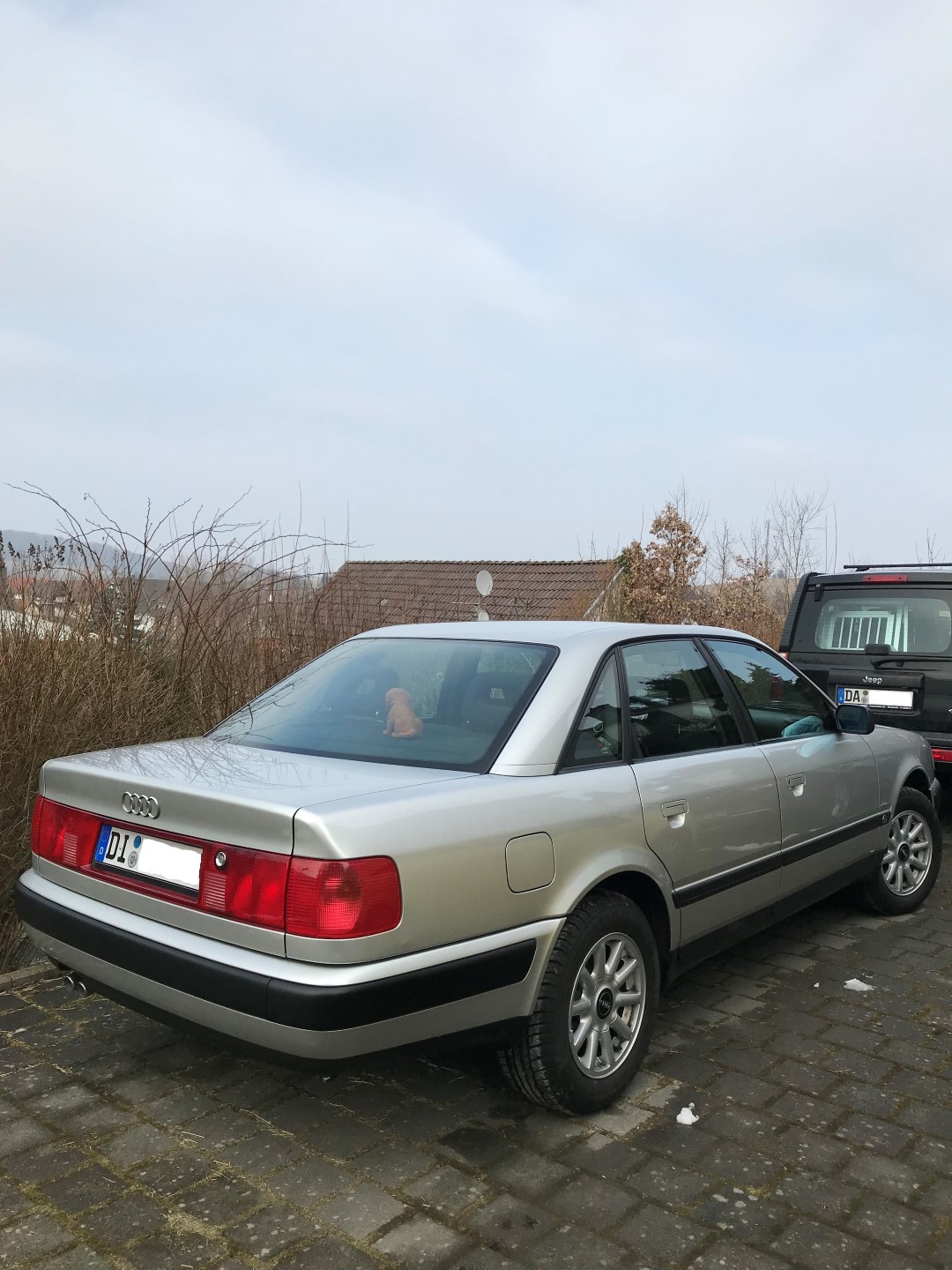

wg. bevorstehendem Umzug kam ich nicht umhin, den Wagen aus seiner kuscheligen Garage zu mir vor die Haustür "ins Kalte" zu überführen. Da nur ca. 6km Entfernung, eine auf eigener Achse wohl machbare Sache. Der Audi wollte auch mitkommen und sprang bereitwillig an. Bremsentest auf der Stichstraße vor der Garage: Ok. - ohne jegliche Einschränkung. Optischer Eindruck der Bremsleitungen, soweit sichtbar, auch in Ordnung. Handbremstest ebenfalls ok (fand ich erstaunlich....).
Ich bin dann ganz vorsichtig losgefahren, die Schabgeräusche von den hinteren, verrosteten Bremsscheiben wurden sukzessive weniger. Höchstgeschwindigkeit auf der Landstraße zwischen den Dörfern habe ich bei gut 60 km/h belassen, aufgrund des Standplattens vorne rechts. Die Bereifung ist wohl etwas "eckig" geworden in 10 Jahren Standzeit....
Jedenfalls bin ich mit der ganzen Aktion vorsichtig optimistisch, da der Wagen im Grunde erstmal funktioniert, und lediglich der ganze Wartungsstau behoben werden muss.
Falls es aufgrund der Reflexionen auf den beiden Handyfotos auch anders aussehen sollte: Zumindest die Außenhaut ist komplett rostfrei und außer einer Fingerkuppen-großen Delle von innen nach außen im Kofferraumbereich ist er beschädigungsfrei.
Viele Grüße,
Dieter
Anbei zwei Bilder, die ich nach Entstauben mit dem Hochdruckreiniger vor meinem Haus aufgenommen habe.

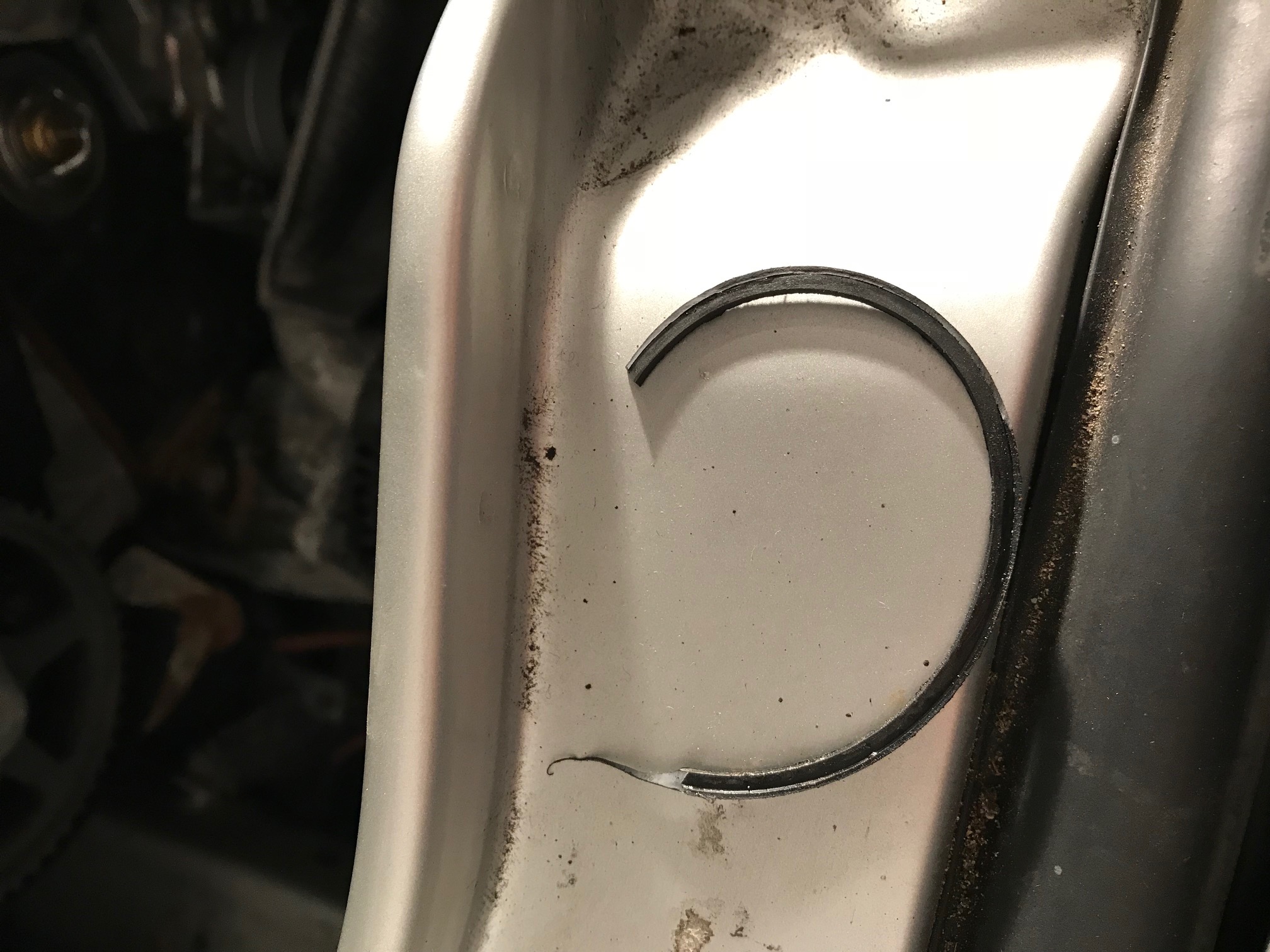

So, wieder ein bisschen weiter, aus Zeitgründen bin nur am Wochenende für ein paar Stunden an dem Auto.
Neue Wasserpumpe ist drin, und für die Nockenwellenräder (neue Simmerringe liegen bereit) muss ich mir erstmal nen kleineren Abzieher beschaffen.
Heute hatte ich vor, "nochmal schnell" den Thermostaten vorsorglich zu tauschen. Leider ein "Satz mit x" - war wohl nix.
Auf den ersten Blick sah der neue Thermostat (Hersteller "JP Group") genauso aus wie der alte. Allerdings habe ich es nur mit viel Mühe geschafft, ihn in die Aufnahme im Motorblock hineinzubekommen. Bei der Gelegenheit hat es dann die mit dem Thermostat fest verbundene Dichtung abgeschert... Also wieder mal eine kleine Verzögerung auf der Baustelle.
Dieter

Fest verbunden? Die kenne ich nur mit losem Gummiring, den man einfach mit einem bischen Fett fixiert.
Auch der benötigte Abzieher für die Nockenwellenräder wundert mich. Allerdings bin ich ein nicht-Sechszylinder-Schrauber, bei allen Vier- und Fünfzylindern gehen die Nockenwellenräder ohne ab.

Hallo Michael,
er war nur vermeintlich fest verbunden. Der Dichtring des neuen Thermostaten hatte nicht die Bauform "O-Ring" des alten Thermostaten, sondern war geschlitzt und rundum auf den neuen Thermostaten aufgelegt - so fest auf der Kante, sodass es für mich so aussah, als ob das so gehören sollte. Beim Hineindrücken in die Aufnahmeöffnung hat es dann die Dichtung zerlegt. Ich habe nun den neuen Thermostaten mit der alten O-Ring Dichtung wieder eingebaut.
Übrigens zeigten auch gewechselter Zahnriemen, Wasserpumpe -mit Datecode 03- und Keilrippenriemen keine Verschleisserscheinungen, sodass ich vermute dass alles kurz vor der Stilllegung des Autos gewechselt wurde.
Den Abzieher für die NW Zahnräder braucht man definitiv. Schau dir mal das Video an (weiter oben verlinkt).
Seit gestern ist alles wieder zusammengebaut und läuft.

Anfang dieser Woche war es soweit, die Abnahme bei der GTÜ erfolgte - problemlos und mit Eintragung des nachgerüsteten KLR.
Alles in allem wurden bisher folgende Dinge erledigt:
- Kraftstoffpumpe
- Batterie
- 215er Reifen
- Motorwartung: Zahnriemen, Wasserpumpe, Keilrippenriemen, Thermostat und Flüssigkeiten
- Auspuff kpl. ab Kat
- Hinterachs Bremsanlage kpl. (Überholte Girling Bremssättel, Scheiben, Beläge, Schläuche)
-Kaltlaufregler für Euro-2
Anbei ein paar Bilder.
Restarbeiten: Eine Rohrleitung (Hydraulik für Lenkung?) muss ich noch ersetzen, und das Zubehör Radio wird gegen ein Audi "Gamma" getauscht (liegt schon bereit).
Versicherung ist die Allianz geworden. Bei in-etwa Preisgleichheit mit der WV sind die Konditionen (Garage etc.) dort etwas flexibler.
Viele Grüße,
Dieter
