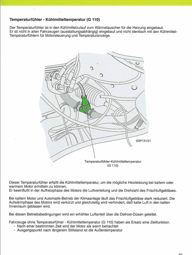

Naja, es gibt laut SSP wohl beides. Im SSP 131 wird explizit ein Temperaturfühler Kühlmitteltemperatur aufgeführt (G110), der soll aber wohl aussattungsbedingt nicht immer verbaut sein.
Re: Temperatur-Anzeige A6 C4
interessant....
Weißt du von welcher Ausstattung es abhängig ist, ob ein solcher Fühler verbaut ist oder nicht?
interessant....
Martin
Martin
beim Typ44 ist zumindest der Stecker bzw. die komplette Verdrahtung für den Klimaeigenen G62 vorn im Wagen vorhanden, so dass er jederzeit nachgerüstet werden kann.
Er sitzt dann im Kühlmittelabsperrventil im WT-Zulaufschlauch.
Da sie beim C4 ja zu sparen angefangen haben, könnt ich mit vorstellen dass da nix mehr als Vorrüstung zu finden ist. Aber man weis ja nie...
Beim C4 heisst dieser Geber G110, er sitzt dann per "Adapterstutzen" auch im WT-Zulaufschlauch.

Andi hat uns ja erklärt, dass ausstattungbedingt ein Fühler für die Anzeige im Diagnosekanal der Klimaautomatik vorhanden ist. Bei Fahrzeugen, bei denen ein solcher Fühler( G110) vorhanden ist, stimmt der angezeigte Wert mit der tatsächlichen Wassertemperatur überein. Bei Modellen ohne den G110 wird diese Temperatur bei eingeschaltener Zündung nur "hochgezählt", unabhängig davon ob der Motor läuft oder nicht und auch unabhängig von allen anderen Faktoren. Kannst ja mal ausprobieren, Zündung an, entsprechenden Kanal aufrufen und beobachten wie die Temperatur nach oben steigt.
Warum dieser Kanal bei Fahrzeugen ohne den G110 überhaupt aufrufbar ist, weiß ich nicht.
Bei Fahrzeugen bei denen der G110 nicht verbaut ist, kann man den Wert aus der Klimaautomatik ignorieren, da er absolut nicht mit der Tatsächlichen Temperatur zu tun hat.
Letzteres würde für ein defektes Thermostat sprechen...
