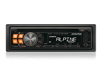

Hab in meinem 90er auch ein schwarzes Alpine mit orangener Beleuchtung.
Passt sich sehr gut in die Optik des 90er ein.
Und vom Klang her würde ich eh zum Alpine raten, meins hat USB mehr brauch ich nicht.
Und der Klang mit dem ansonsten originalen Soundsystem, ist echt gut mit dem Alpine.
http://ecx.images-amazon.com/images/I/7 ... SX425_.jpg
Wenn du dein Bose irgendwann mal nicht mehr brauchst ich nehms
