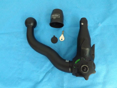

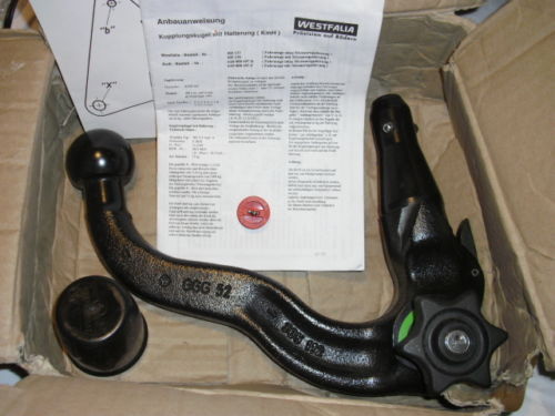

Es gibt beim C4 2 Abnehmbare AHK´s von Westfalia. Man kann sie an der Form des Hakens unterscheiden und daran das bei der ab Werk verbauten die Steckdose klappbar ist. Die in den Werkstätten nachgerüstete hat eine feste Steckdose an einer unbeweglichen Halter. Hier 2 Bilder der Haken.
Bild 1 ist die ab Werk verbaute Version
Bild 2 ist die in den AUDI Werkstätten nachgerüstete Version

der E-Anschluss meiner AHK ist klappbar, d.h. er ist nur zu sehen wenn ich den Stecker einstecke. Kann ich denn dann den Haken von Bild 1 auf jeden Fall nehmen, auch wenn da nicht Ausführung A draufsteht? Wenn nicht, kann dann der E-Satz bleiben wenn man ne andere Kupplung anbaut?

Dann benötigst du die Kupplung Nr 1. . Wenn du die Kupplung komplett tauschen willst kannst du den E-Satz lassen. Allerdings ist die mit dem Klappbaren Anschluss deutlich komfortabler.

Super, dann hab ich eine ab Werk verbaute gekauft, mit klappbarer Dose und Kupplungskopf auf erstem Bild. Spitze
