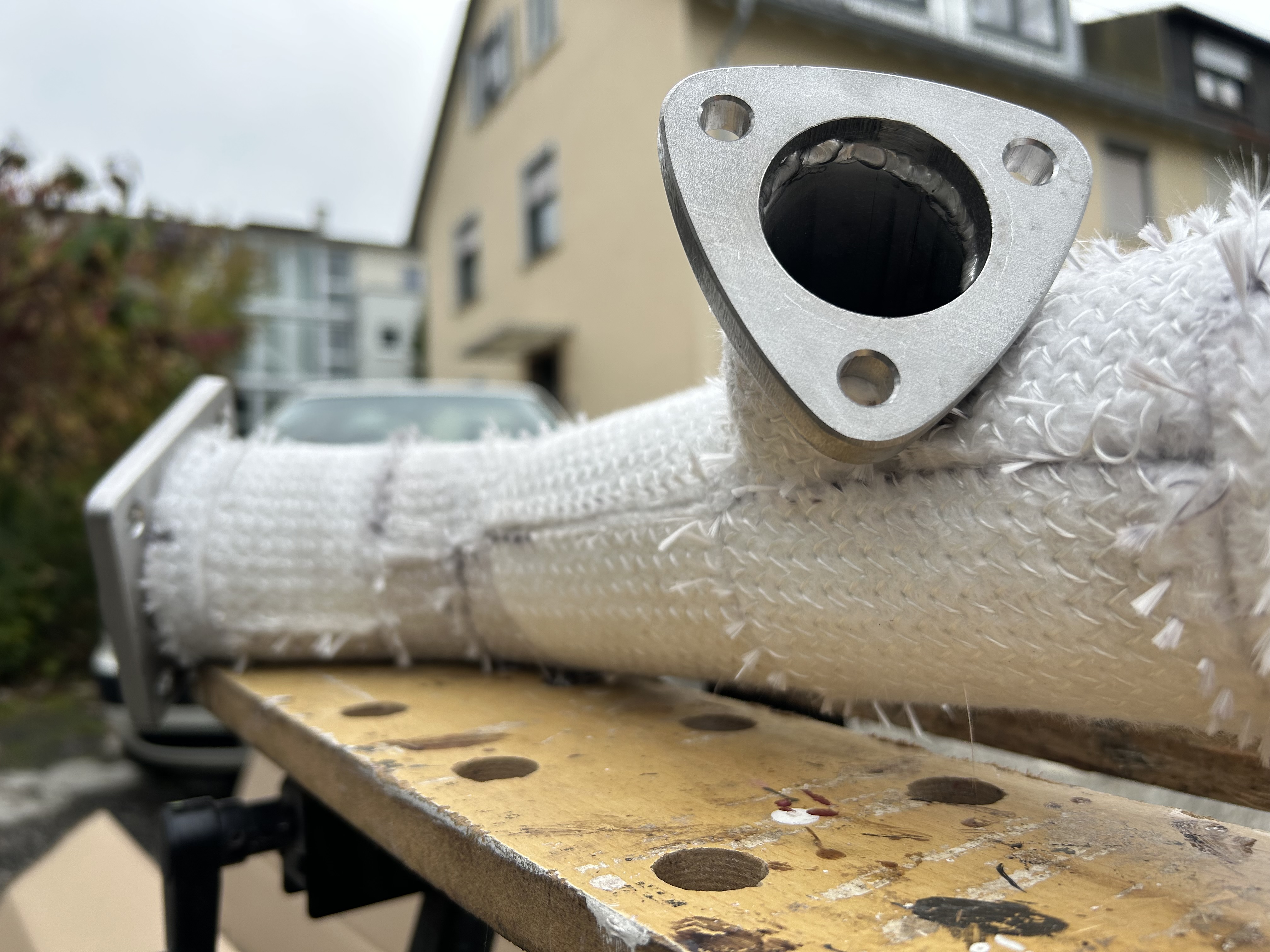

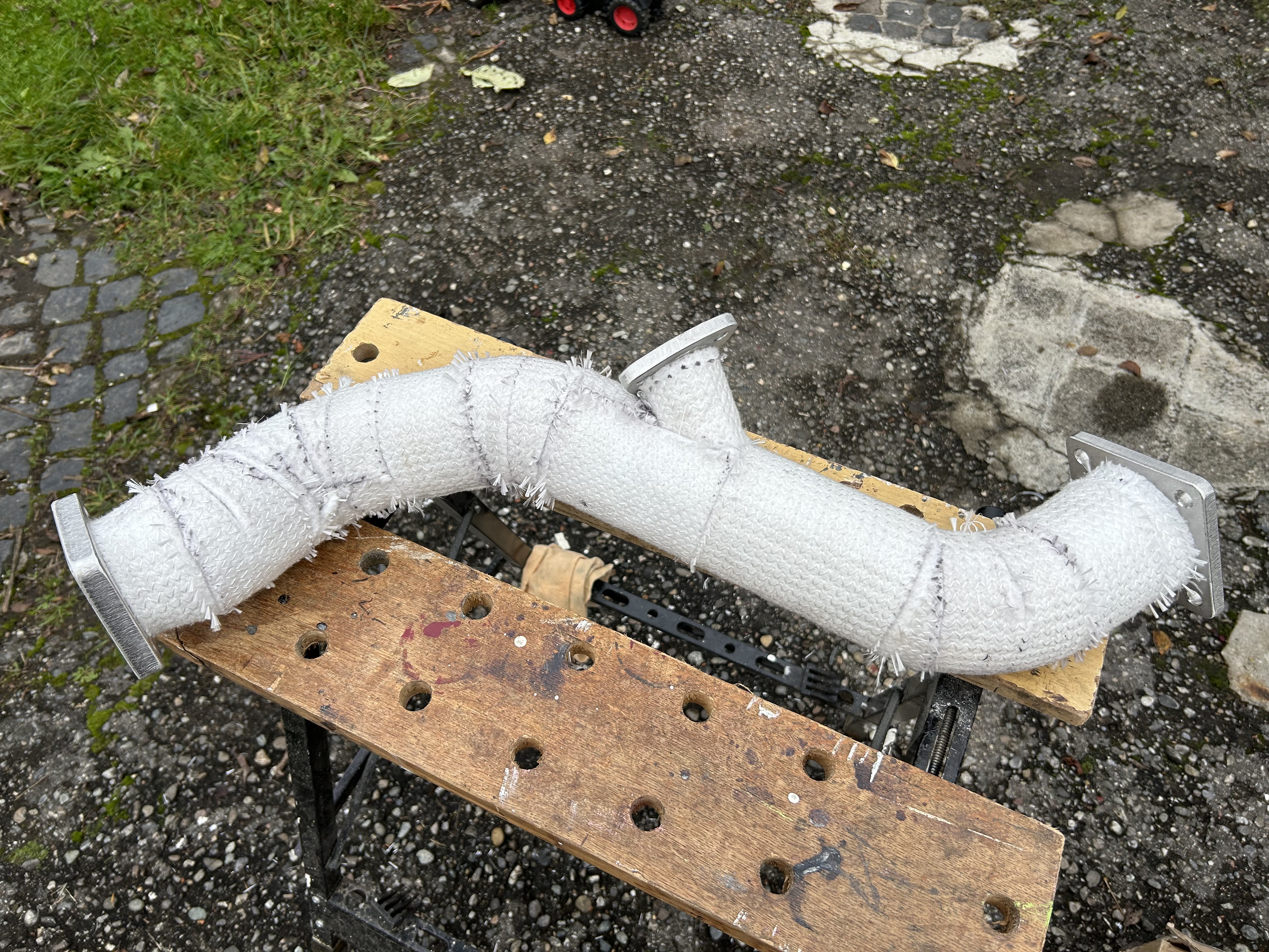

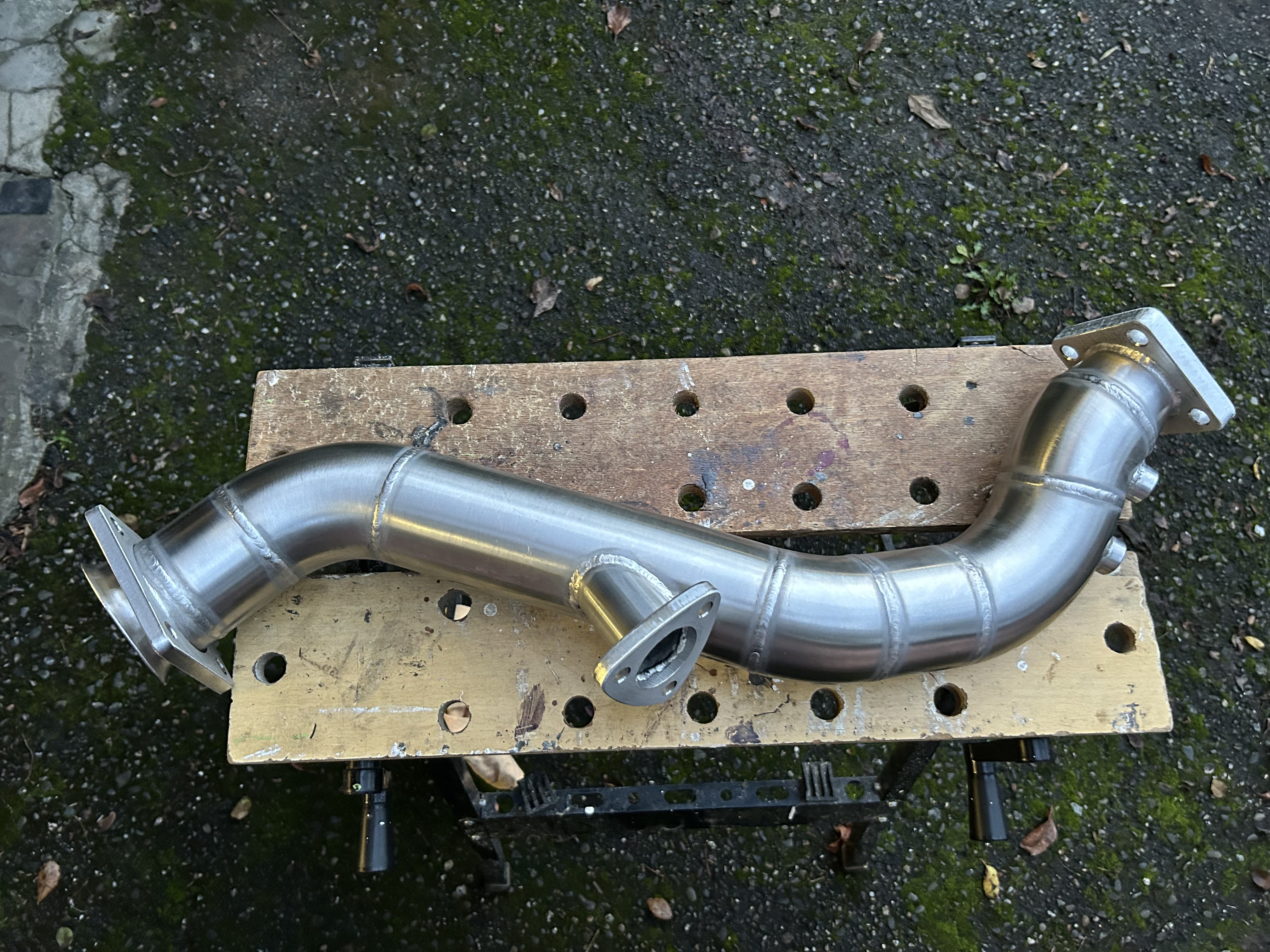

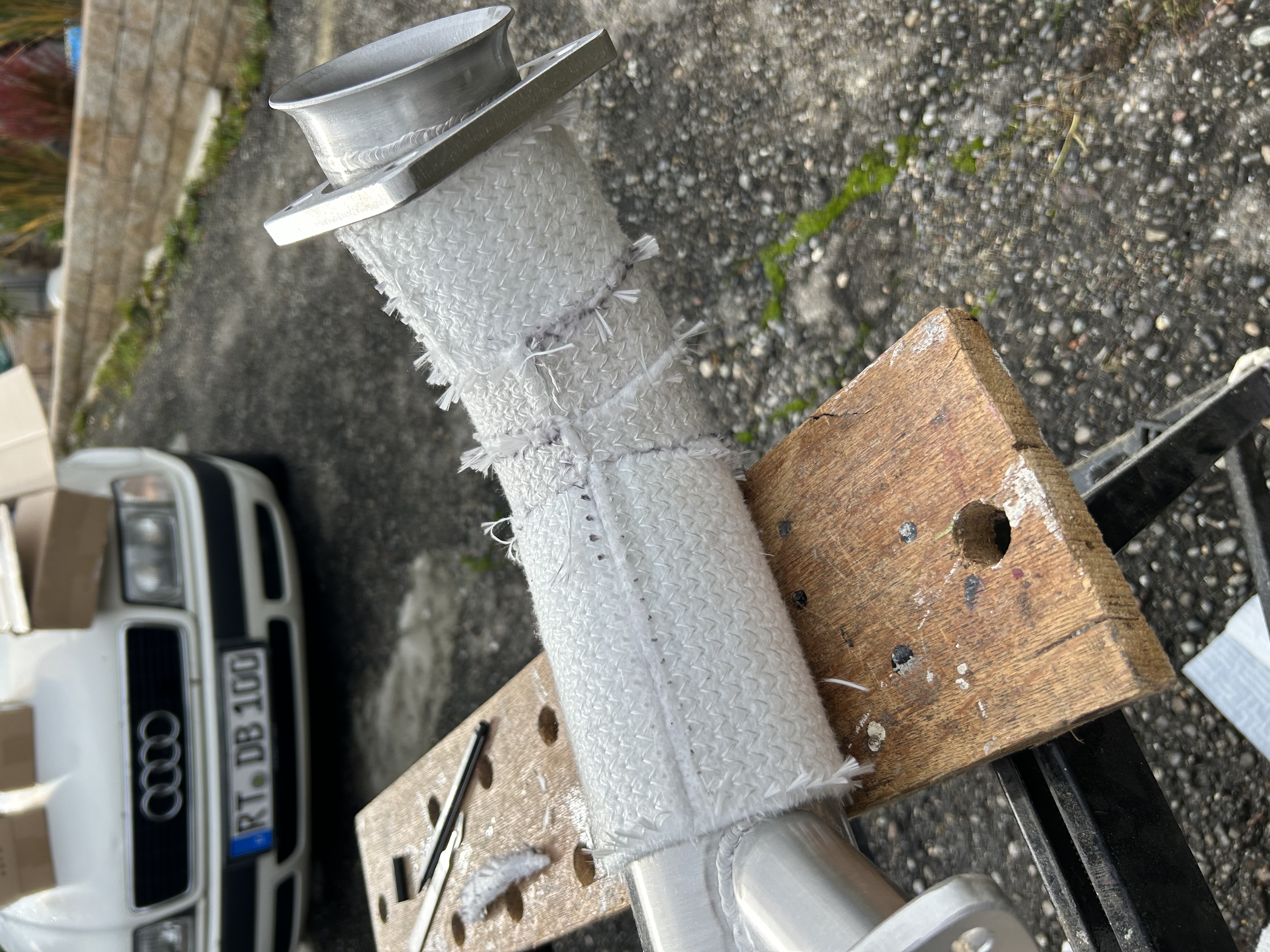

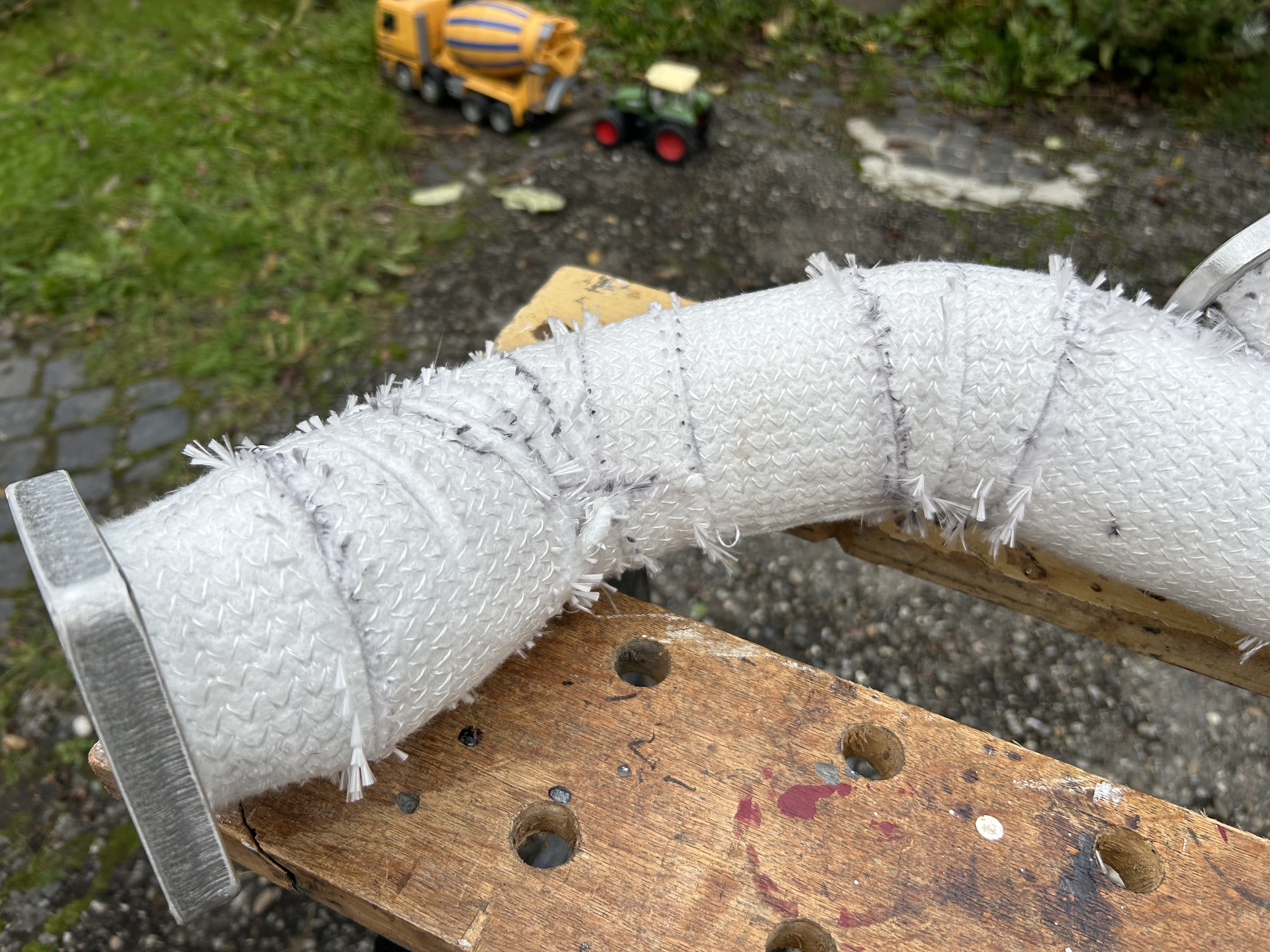

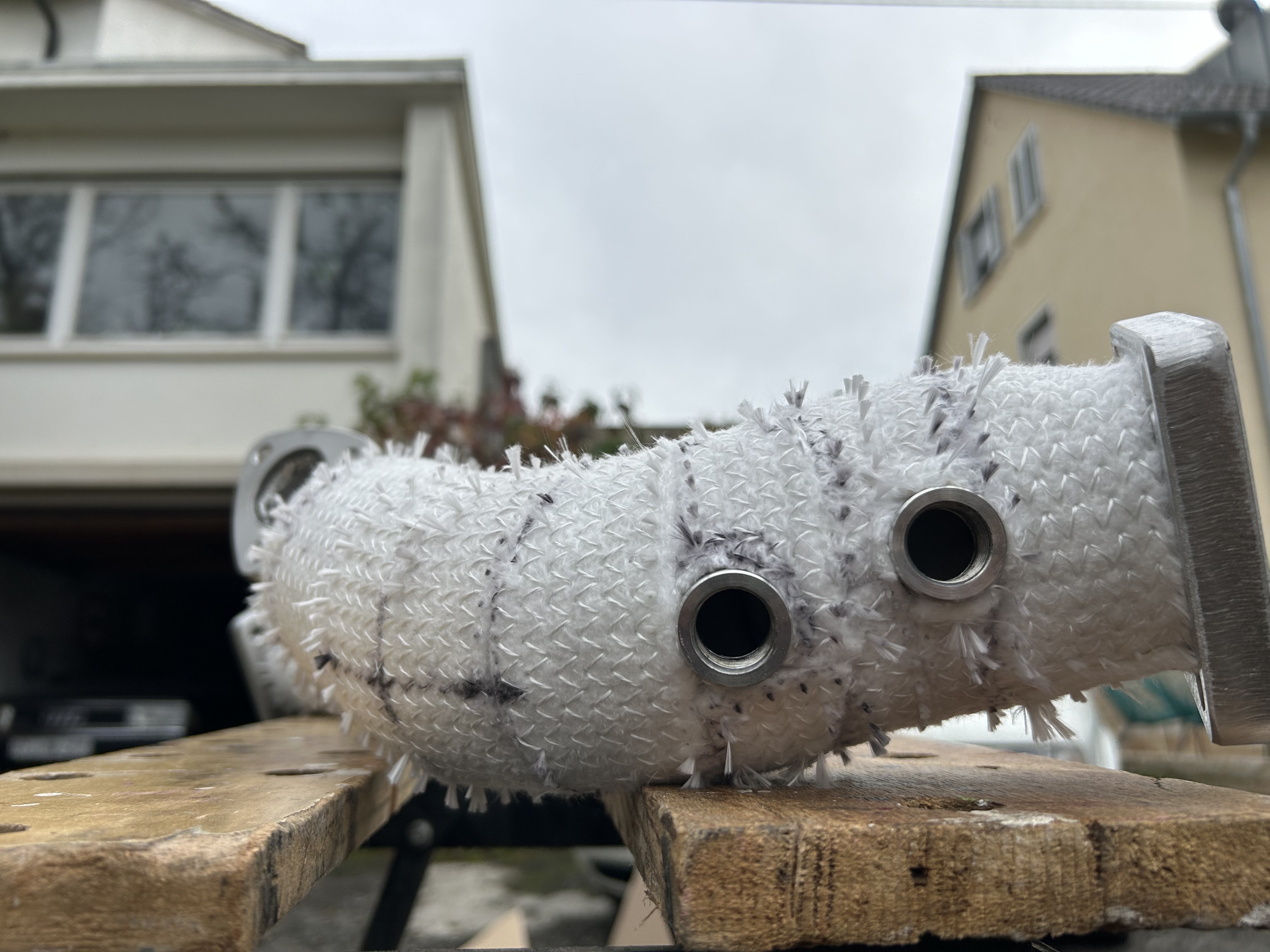

der ein oder andere hat ja sicherlich schon von Thermoisolierung an Bauteilen wie Downpipe, Krümmer, Lader usw. gehört. Vor einer Weile habe ich mir die Downpipe von Conny LC Abgastechnik besorgt und diese nun angefangen selbst zu Isolieren. Grund hierfür, warum nicht selbst machen wenn es doch eigentlich gar nicht so schwierig ist wie man immer denkt oder einem gesagt wird. Ich hatte ein Angebot von 320€, die Materialien selbst haben mich jetzt 80€ gekostet, Arbeit rechne ich nicht da es ja für mich selbst ist und tatsächlich auch Spaß macht.
Anbei der erste Teil mit der Glasfassermatte, als nächster Schritt ist dann das Challottenblech dran. Bilder hierzu folgen dann.

Ehm, möcht keine Spassbremse sein aber.... das Zeug um ein Auspuffrohr etc. wickeln ist alles schön und gut, bis da mal Öl drauf tropft. Das Öl saugt sich rein in die Faser und jedes mal wenn das Rohr heiss wird, stinkt es brutal. Und man kriegt es nie mehr raus, egal wieviele Liter Bremsenreiniger oder was auch immer man nutzt.
Mein Sohn fand es Cool das Rohr seines Motorrad so einzuwickeln. Bis beim Ölwechseln Öl drauf kam und seid denn stinkt die Kiste wie ne kranke Kuh on Steriods :shock:

alles gut, dann habe ich aber 2 Punkte für dich.
1. Öl Leck finden und Öl leck schließen, gar nicht erst dazu kommen lassen das irgendwo Öl raussifft, sollte ja gar nicht erst vorkommen.
2. Kommt über die Fassermatte noch ein Blech drüber, somit kann sich die Matte nicht voll saugen.
PS: Ob da eine Isolierung drauf ist oder nicht, das originale Hosenrohr würde bei einem Tropfen Öl auch stinken anfangen und das darauf tropfende Öl verbrennen 😂

Dein Sohn wird für sein Motorrad vermutlich Hitzeband (Gewebeband) genommen haben, das kann sein das es sich voll saugt mit der Zeit.

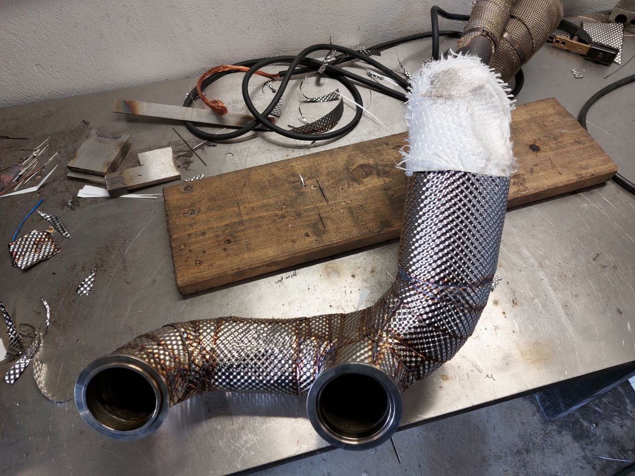

Da bin ich mal auf das fertige Ergebnis gespannt. Ich hab mich da auch mal vor 2 - 3 Jahren dran versucht, aber vor inbetriebnahme schon wieder ein neues Hosenrohr gebaut, so das mein Thermoisoliertes Hosenrohr nur im Stand gelaufen ist.

Eigentlich ist es ziemlich scheisse geworden und die Isolierung mit den Materialien, ich glaube von HJS waren die, nicht so effizient, wie von den führenden Youtubern behauptet.

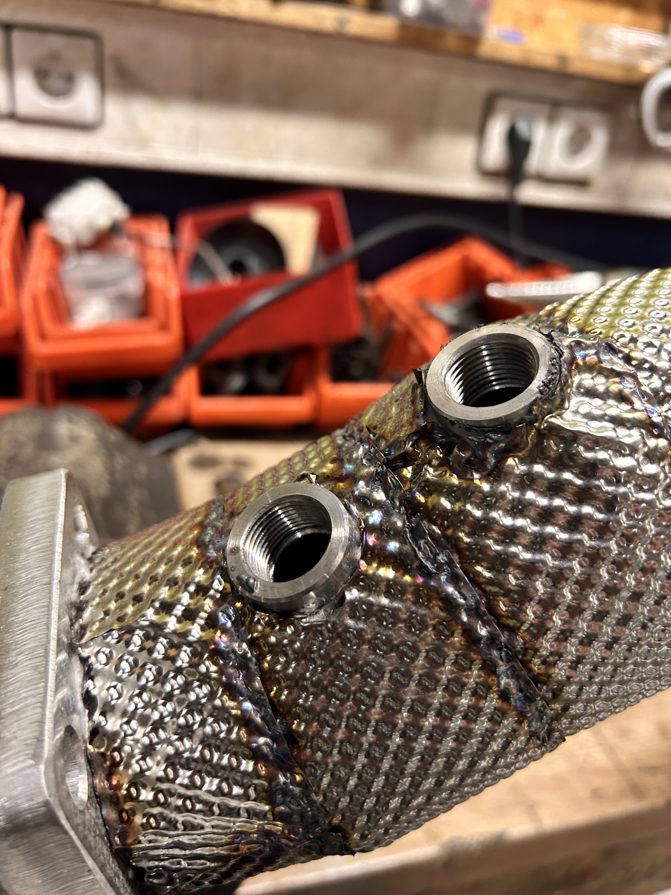

Die Verarbeitung von mir ist ziemlich scheisse geworden, also die verschweißungen der einzelnen Edelstahlfolien.

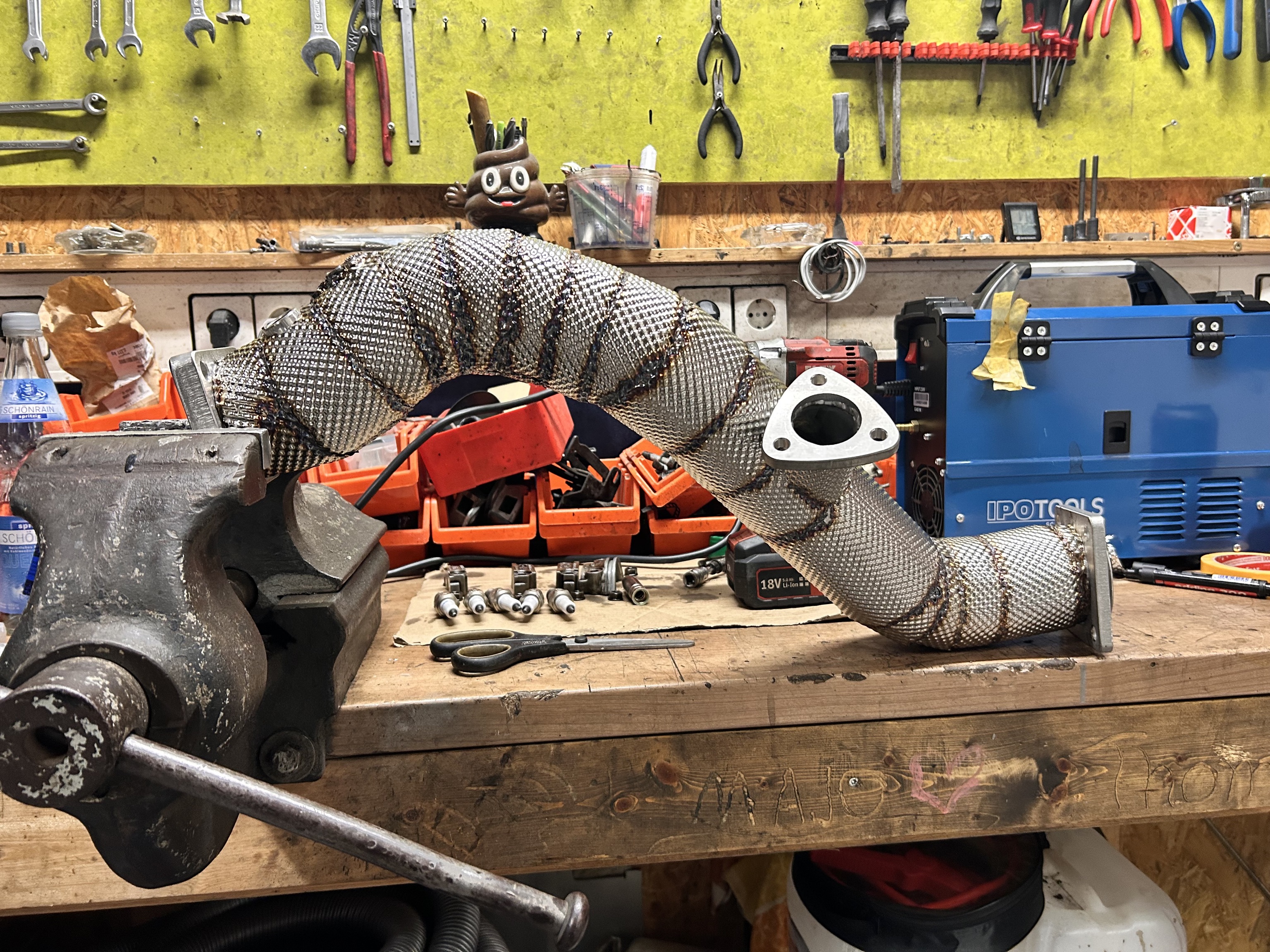

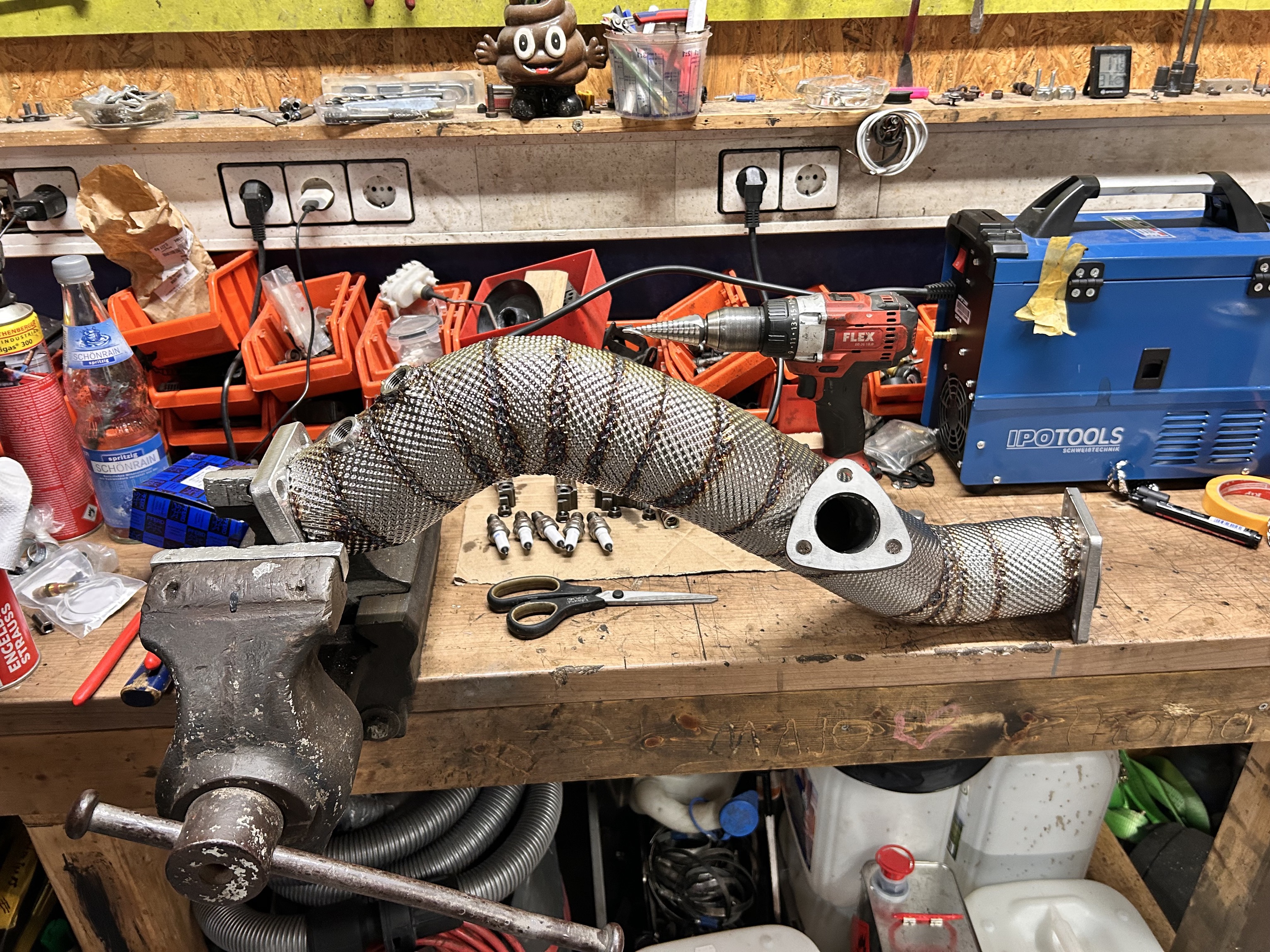

anbei nun meine fertig Thermoisolierte Downpipe. Hatte das Thema aus Zeitgründen nun seit letzem Jahr liegen lassen und nicht mehr angepackt. Nun aufgrund meines geringen Öldrucks und dem daher nötigen Ausstausch der Ölpumpe, habe ich mich dazu entschieden auch gleich alle anderen Teile zu tauschen die ich sowieso noch einbauen wollte, großer Wasserkühler, Wasserpumpe, Turbolader Upgrade, Downpipe, 2-Teiliger Krümmer usw. usw...
Nun musste es halt mit dem Thermoisolieren auch etwas zügiger gehen, das Ergebnis ist zwar gut, aber nicht perfekt was eigentlich mein Anspruch war, seht selbst.
