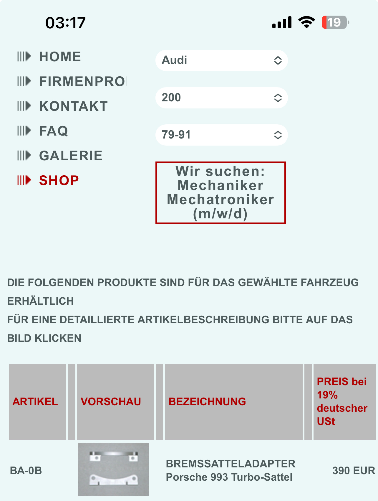

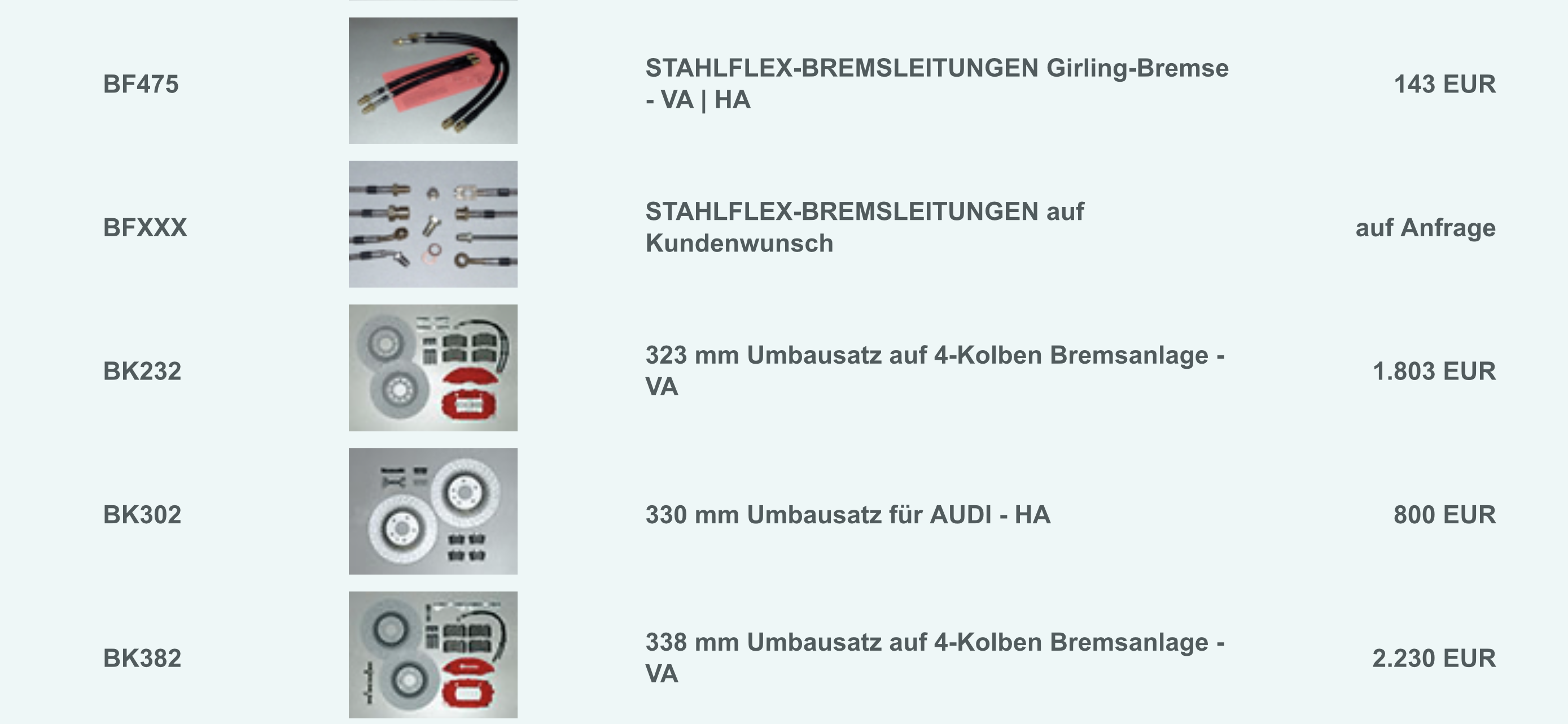

Hi, hast Du auch schon mal über einen Bremssattel Adapter nachgedacht, bevor Du jetzt alles umbaust?
Bei 5inLine, mit Adapter von epytec die Porsche Z18 Bremse
https://shop.5-inline.de/sportbremsanla ... anguage=de
Ich finde nur beim 200 20v leider durch die 10 Jahresfrist nicht zeitgenössisch… somit eigentlich kein H-Kennzeichen.
Oder mit dem anderen Adapter
https://epytec.de/de/bremssattel-adapte ... nlage-2272

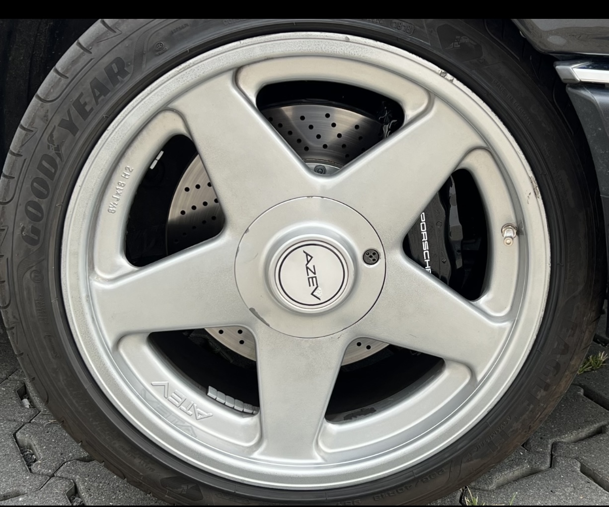

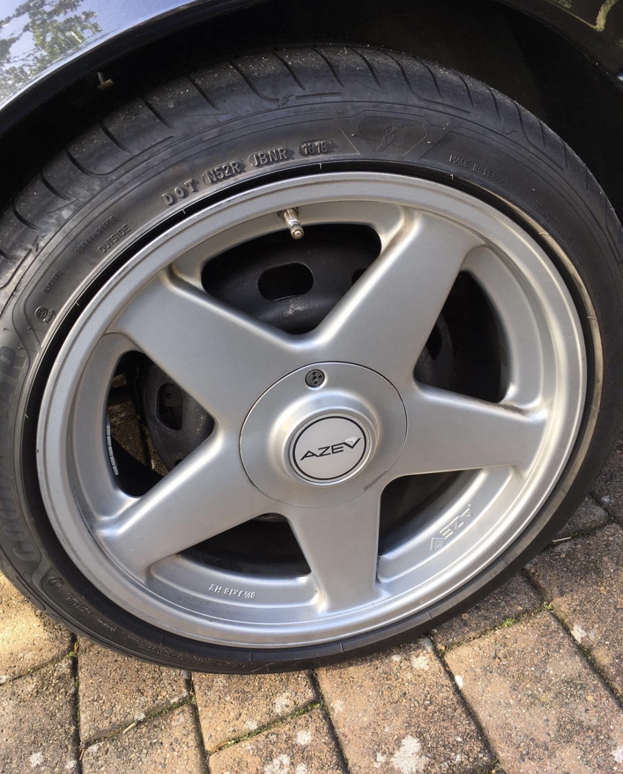

Bommel220VAvant
Beiträge: 557
Re: Bremsenumbau ATE 57 am 220V, Achsschenkel C4 in den 200 20V
Beitrag von Bommel220VAvant »
Hi, gute Entscheidung,
ich würde auch die 314mm HP2 nehmen. alles Plug&Play und ohne Eintragung möglich, mit sicher noch besser 😉
Mit der 314mm ging bei mir auch die original 15“ Aero‘s / Gullideckel Felge rüber, allerdings müssen dann die Schwingungstilger von den Bremsbelägen ab.
Die großen HP2 Bremszangen Lukas 43 mit 323mm Scheibe gab es übrigens auch noch ne Weile am Audi A8 D2, einfach mal suchen, wenn doch noch mehr Leistung anvisiert wird 😉👍
Mit 323mm muss Du nicht unbedingt 18“ fahren, bei mir gingen sicher auch noch 17“. Aber ich finde den Fahrkomfort immer noch angenehm.
Schönen Feiertag
Nachher 322mm mit 18“ AZEV
Vorher UFO mit 18“ AZEV
