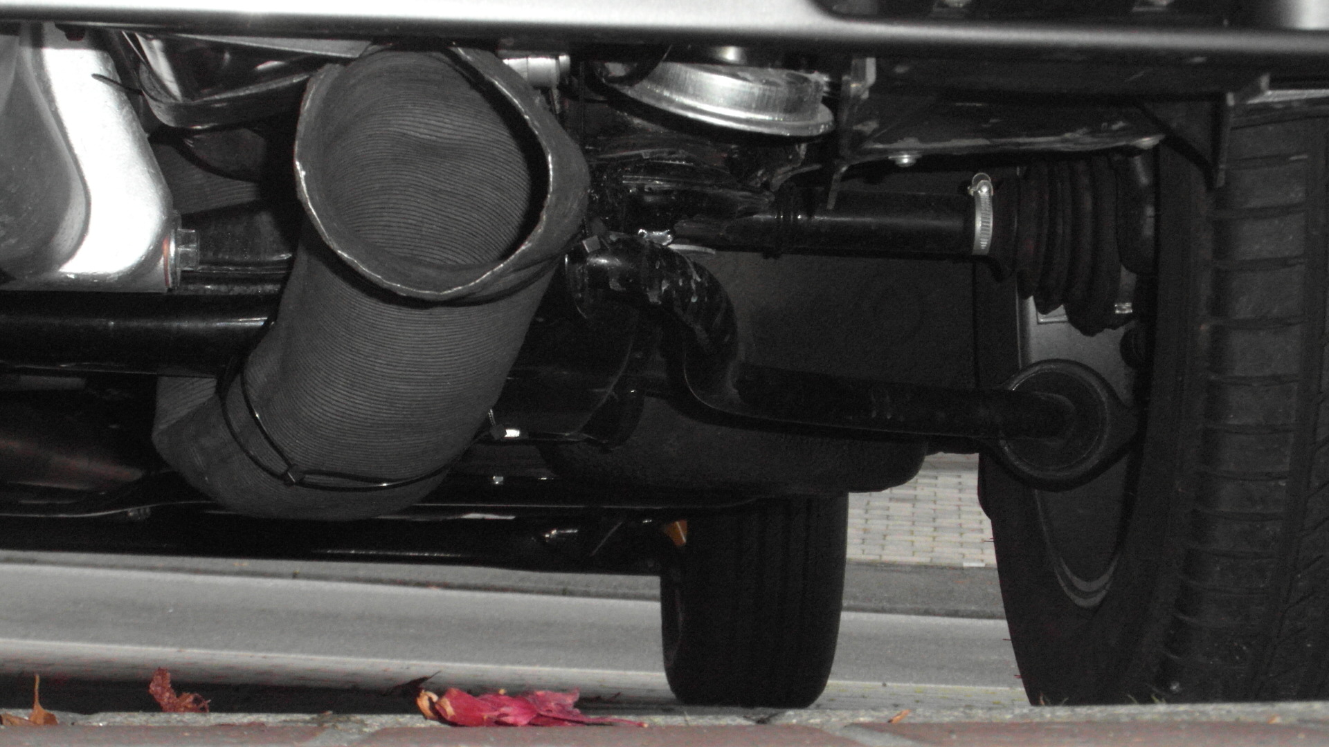

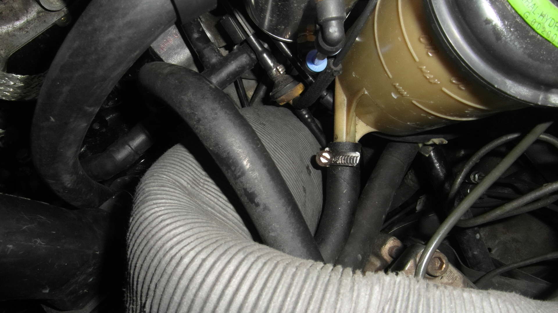

ich habe jetzt 2 Jahre lang meine Kühlung des HBZ getestet und denke es ist an der Zeit euch das mal mitzuteilen.
Das Problem kennen wahrscheinlich die meisten 5 Zylinder Fahrer- egal ob Turbo oder Sauger, QUATTRO oder Diesel. Der Kühlerlüfter ist einfach "ungünstig" mit seiner thermischen Ableitung der Kühlerwärme positioniert. Nach etlichen Betriebsjahren "quillen" dann gerne mal die Dichtungen im HBZ im Sommer bei Stop+Go, im Stau oder im langsamen Stadtverkehr und die Bremse beginnt zu zu machen.
Hier hilft dann kurzfristig kaltes Wasser langsam über dem HBZ zu gießen, aber eben nur kurzzeitig.

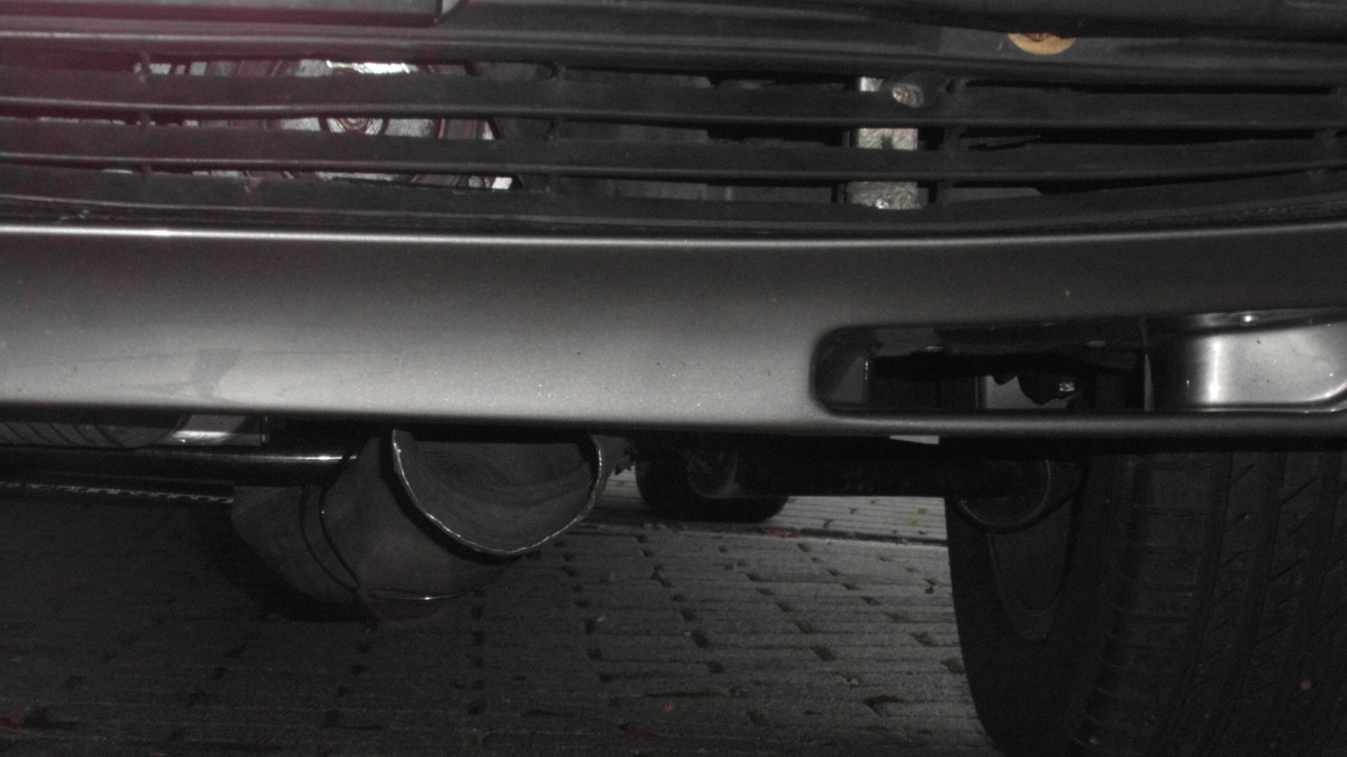

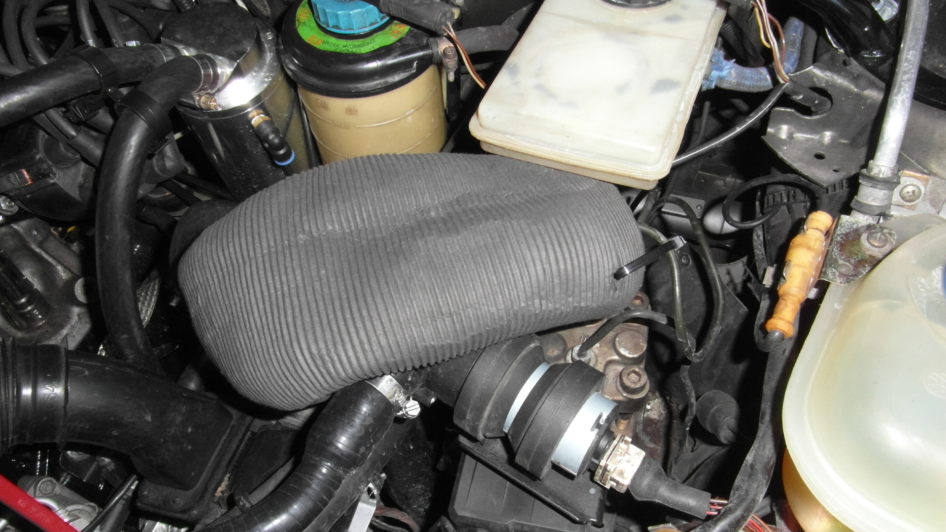

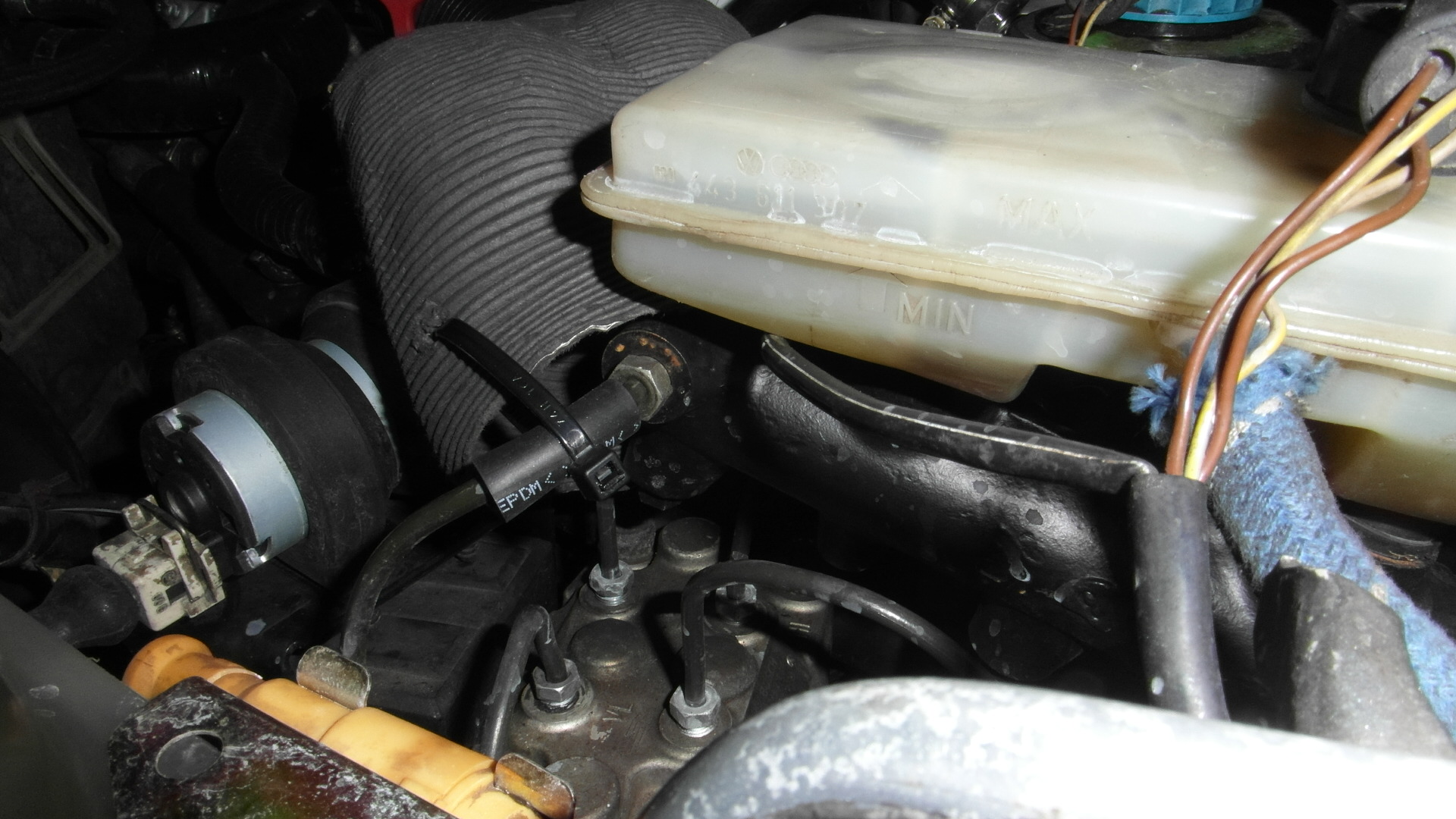

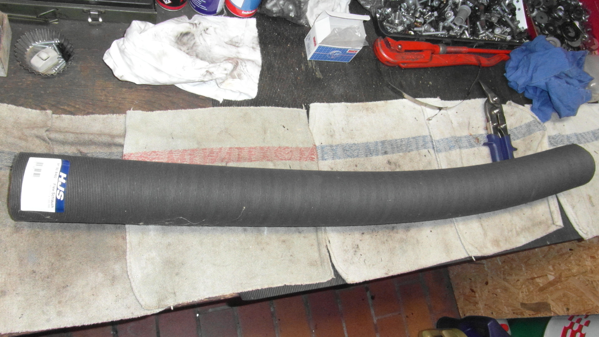

Ich habe mir diese HJS Thermorohre bestellt und in unsere Fahrzeuge implantiert. Seitdem kann man den HBZ auch nach etlichen Sommerlichen Kilometern auch noch anfassen da sobald das Fahrzeug rollt wird Luft umgewälzt. Beim TÜV war es bisher nie ein Problem, es kam einmal die Frage was das sei. Kurz erklärt und alles gut.Der Schlauch ist flexibel und kann gestaucht sowie im gewissen Rahmen gezogen und auch zu gedrückt werden. Somit kommt man überall beim verlegen durch.
Eure Meinungen würden mich interessieren.

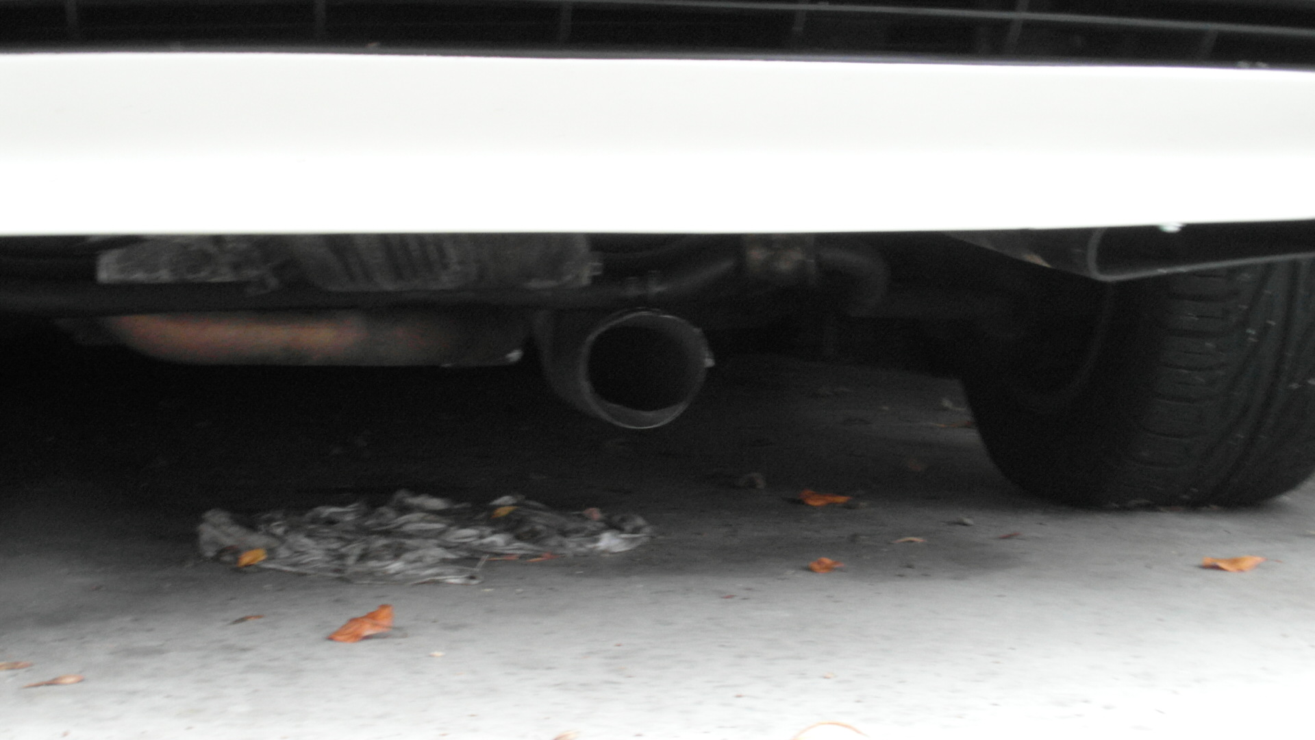

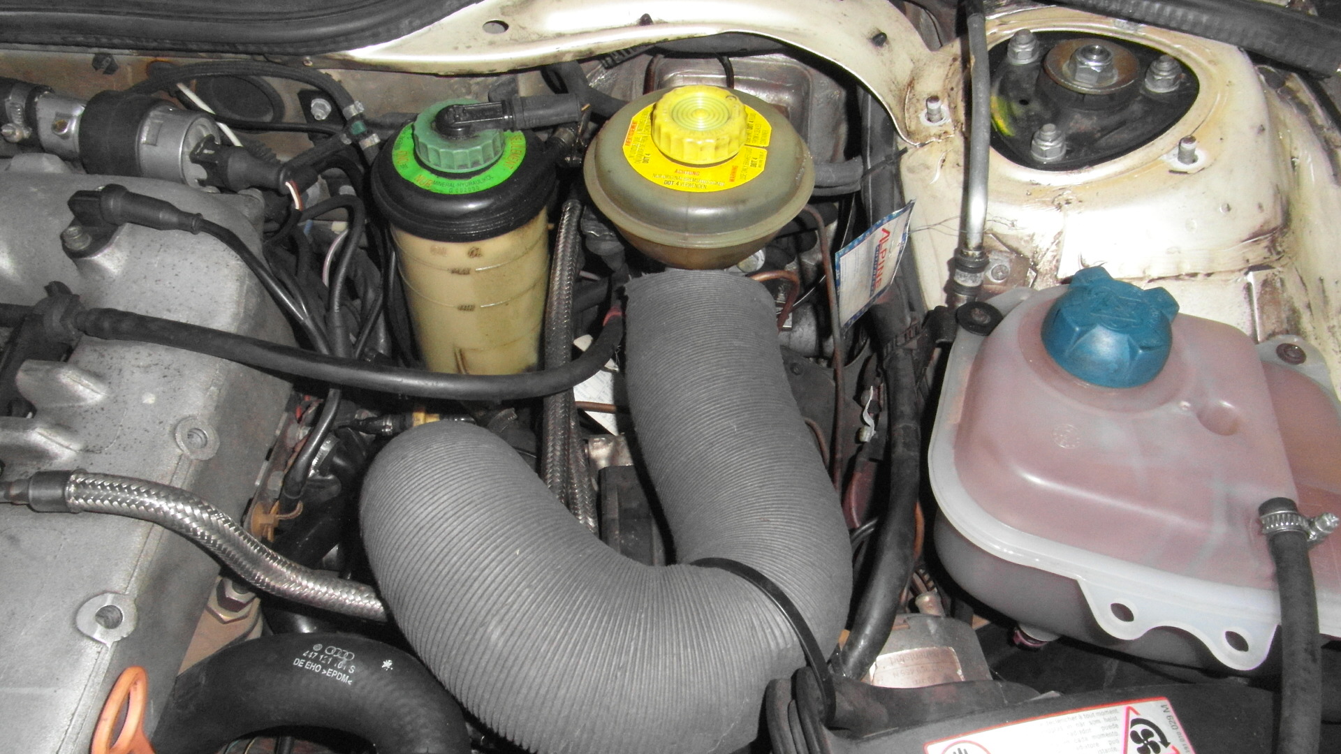

hier sind die Bilder der Einbaulage 200/20V. Die Bilder im 1. Beitrag sind alle vom 200/10V Turbo Fronti Gruß Daniel

Hallo Jan,
nee er steht nicht auf der Bühne, dann würden die Federbeine ja rausfallen
Ich hatte die Domstrebe demontiert um die Muttern zu erneuern sowie die Unterleger an den Muttern neu verzinken zu lassen.
Auffällig gebe ich dir recht, aber bei einem Neupreis von mittlerweile knapp 300€ für den HBZ von ATE(falls verfügbar) bin ich gerne mal auffällig....
Ich hatte vorher erst den Austausch hinter mich gebracht, als mir die Idee mit der Kühlung kam. Leider finde ich aber auch keinen "dezenteren" Anströmpunkt für den Schlauch da der 20V ja recht zugebaut ist.
Gruß Daniel
