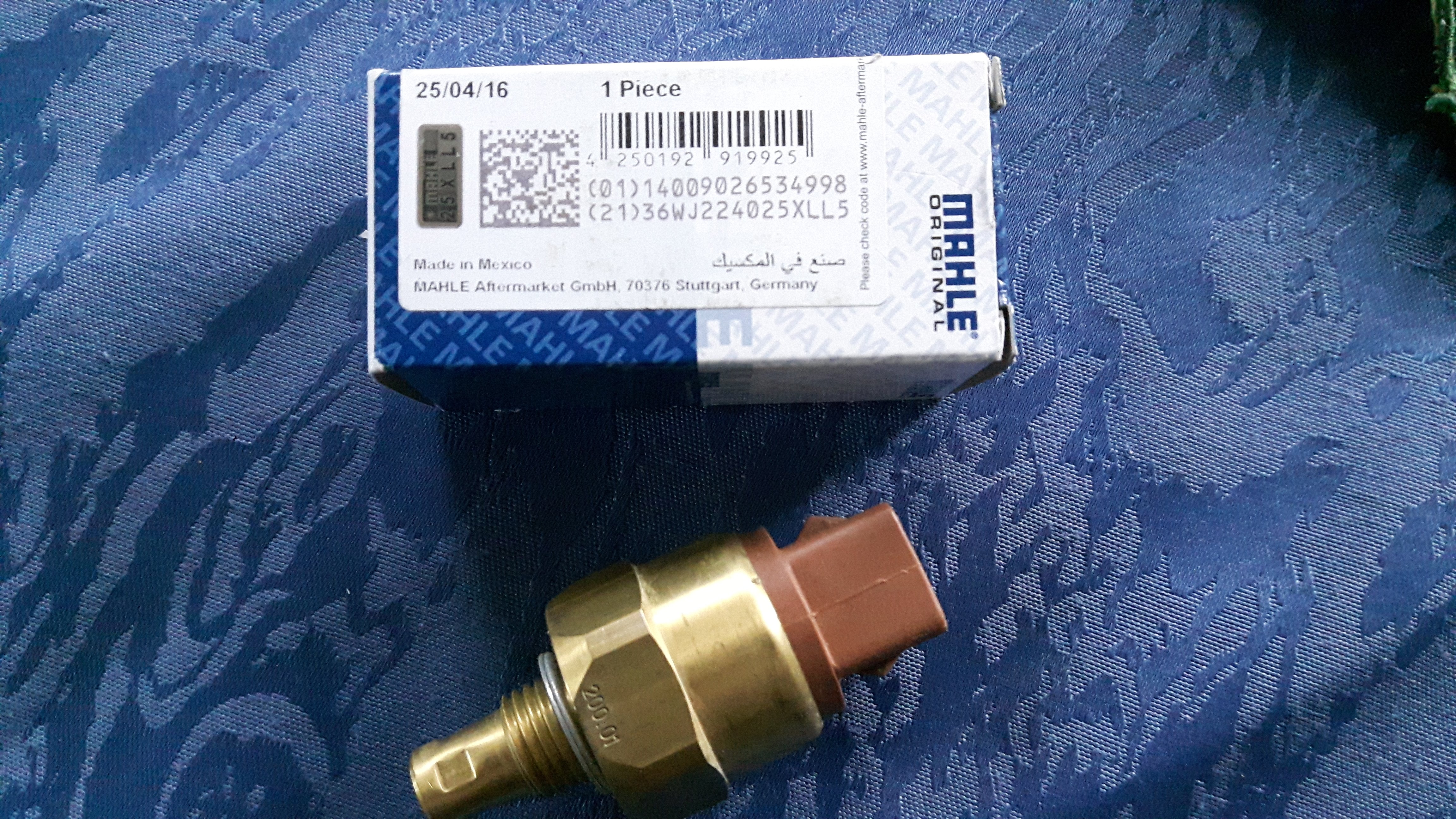

bevor da umgebaut wird sollte man erstmal mit einem Infrarothermometer messen, da reicht auch billiges "Baumarkt oder online-Teil", wie warm es wirklich ist, sprich wie viel die Anzeige daneben liegt.
für die Kühlmitelanzeige ist der sogenannte "Multifuzzi" zuständig. Audi Teilenummer 034 919 369 C
Und es gibt nur einen Hersteller der genaue Werte liefert: Behr (bzw. nun ja Mahle)
Der Inhalt in diesen beiden Schachteln ist identisch :wink:

Die Seite, die Kai genannt hat, wurde neu aufgesetzt und das Upgrade für den Thermoschalter konnte ich jetzt nicht sehen.
Weiß jemand welcher passt?
