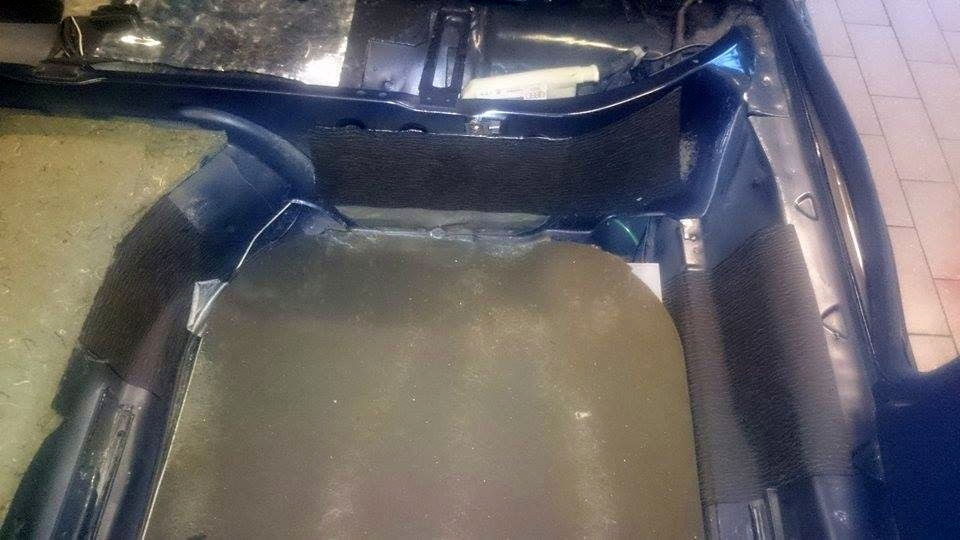

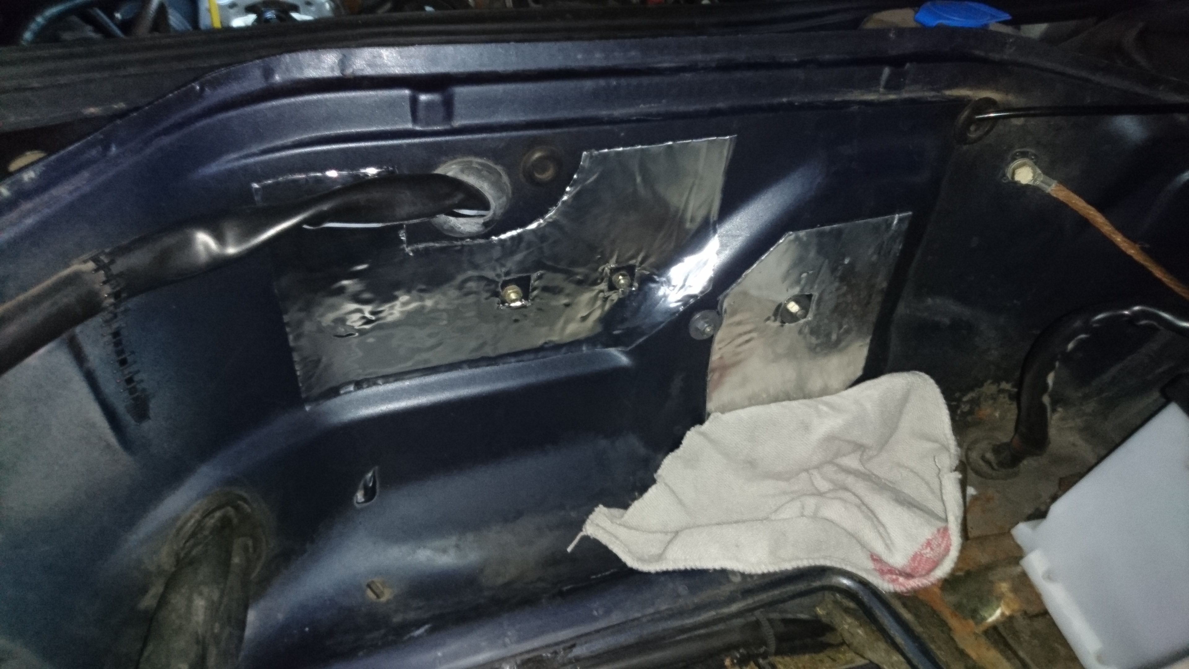

So wie Stefan schon geschrieben hat, musst du überlegen was du dämmen magst. Ob Vibrationen vom Blech her am besten mit Alubutyl oder eben einfach Schallisolieren, sprich mit Dämmvlies oder so.
Z.B. das Blech vorm Heizungskasten, merkt man schon wenn man mit dem Finger drauf klopft.

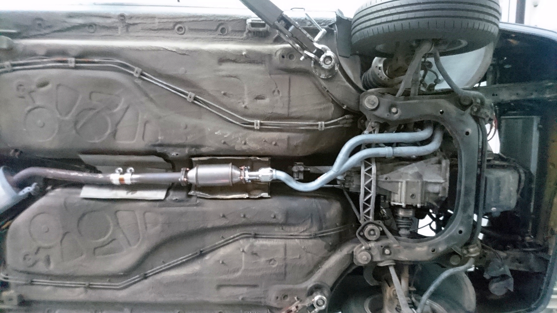

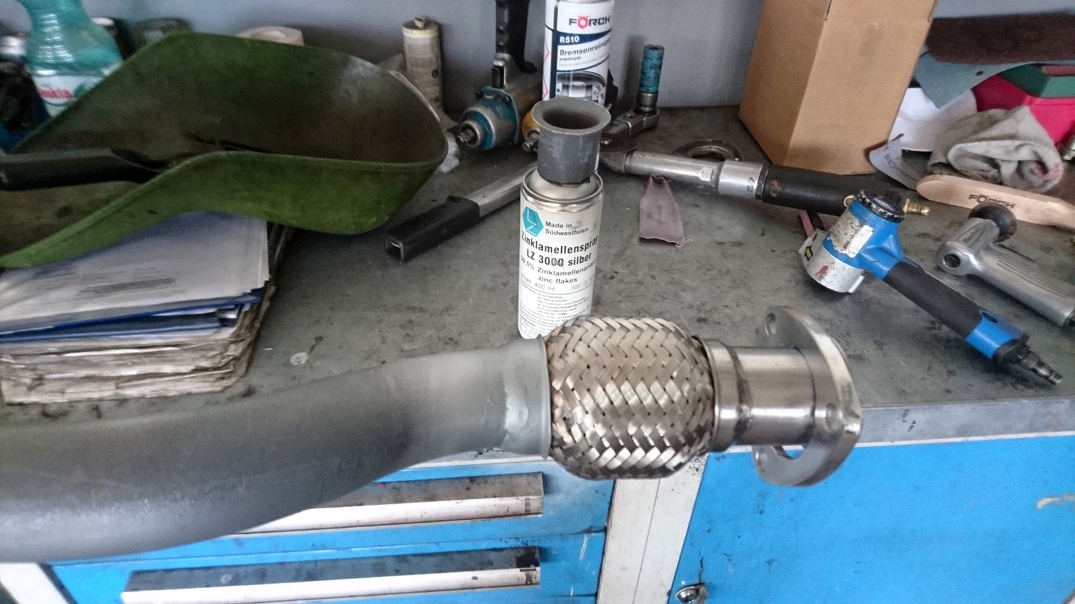

Desweiteren bietet sich natürlich noch an ein kleines Flexrohr in die Abgasanlage zu integrieren:
Den Flansch mit Flexrohr gibts fertig von HJS...passt perfekt mit dem orig PH kat!!!

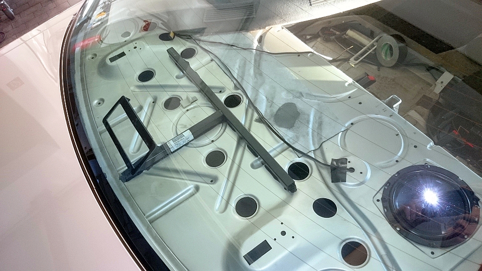

Viel für die Innenraum Akustik bringt die Bedämpfung der Hutablage oder des Blechs darunter.
Am besten eine Versteifung verkleben (2K-Kleber) und zusätzlich noch Alubutyl. Der 200er/V8 hatte original zumindest eine Dämmatte drauf geklebt...was aber das Blech auch nicht wirklich versteift...positiver Nebeneffekt, die Lautsprecher klingen hinten besser.
Die A6 4B Limousine hatte eine Querstrebe auch genau so verschweißt:

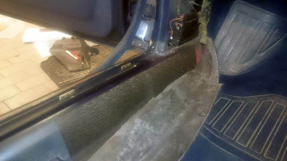

Wer noch weiter Lust hat kann auch die Schweller von innen mit Butyl bekleben wie es der 5000er/200er/V8 immer hatte:
