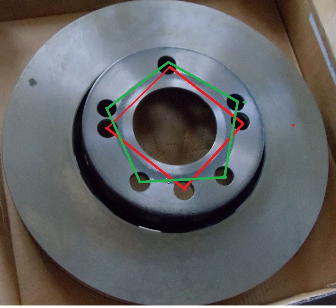

Zum G60-Bremssattel benötigt man auch noch die passenden Satttelträger.
Die B4-Bremsscheiben passen NICHT (falsche Topfhöhe).
Es gibt im VW/Audi-Baukasten keine passende 4-Loch Bremsscheibe.
Es gibt nur 2 Möglichkeiten:
entweder auf 5-Loch umbauen = technisch saubere Lösung
oder
eine passende 5-Loch-Bremsscheibe vom Typ 44 auf 4x108 umarbeiten = Bastellösung....
