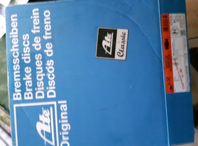

Beitragvon jogi44q » 27.03.2018, 12:12
Ceag hat geschrieben:Die 280mm vom A6 mit einkolben Bremzylinder sollte aber auch passen.
Die Scheibe vom C4/A6 hat 288x15 (massiv) oder 288x25 (innenbelüftet) entsprechend gibt es auch unterschiedliche Halter und Sättel, also beim Kauf aufpassen.
Ein theoretisch preiswerte Umrüstung ist auf die alte "200-Turbo-Bremse", also vor der G60-Zeit.
Die Scheibe 280x22 ist inzwischen im ATE-classic-Programm
wird es also noch länger geben, der Sattel ist der normale G54, der Halter ist aber ein anderer, und daher theoretische Lösung. Der Hersteller hat die Produktion eingestellt, die Restbestände wurden in kurzer Zeit bei Audi Tradition zum "Goldpreis" verkauft.
