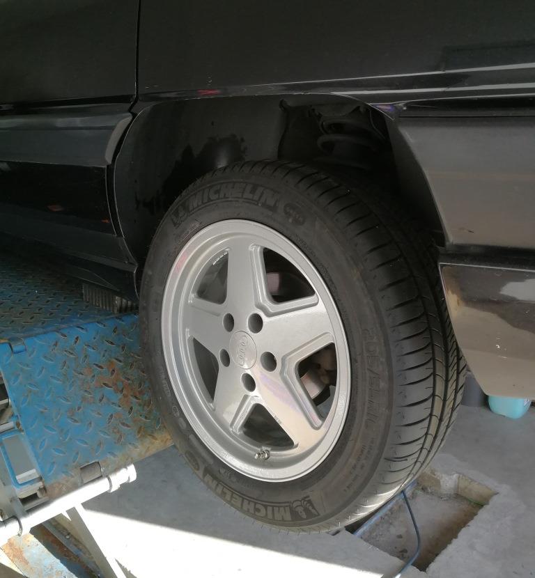

ich für meinen Teil habe die orig. Coupé S2-Felgen ET-Nr. 895 601 025H, 7x16 H2 ET 37 auf meiner C3 Quattro Limousine NFL. Bereifung ist 205/55 R16 91 V, derzeit Michelin.
Wurden vom TÜV mit der Traglastbescheinigung von Audi anstandslos innerhalb 10 Minuten eingetragen. Es schleift nix und am Auto verändert habe ich auch nichts.
Mir gefällt die Felge auf dem Audi 100, weil sie nicht zu stark aufträgt. Aber ist wie immer: Geschmackssache :wink:
