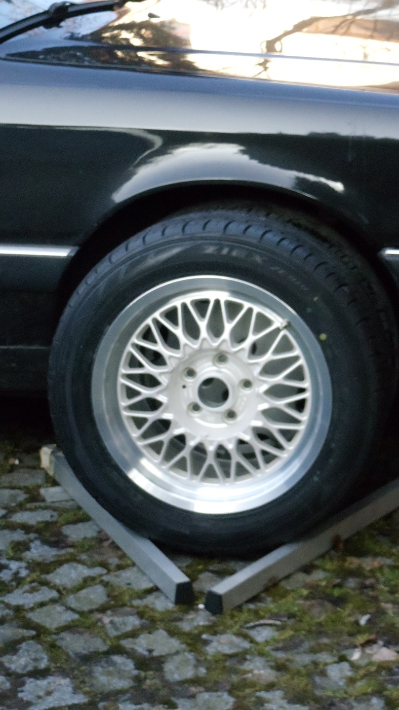

Hallo zus@mmen,
gestern hab ich mir die Finger wund gesucht und mich durch etliche Beiträge geklickt, aber ich hab nirgends eine Angabe zur Reifengröße gefunden:
Welche Reifenbreite fahrt Ihr auf Eure BBS V8 Felgen mit der Größe 8x16 ET35? Liege ich beim 100er Avant Quattro Sport mit 225/50 R16 richtig?

Okay, danke für Eure Antworten.
Und was ist zu empfehlen? Sowohl von der Breite als auch von der Marke/Fabrikat?

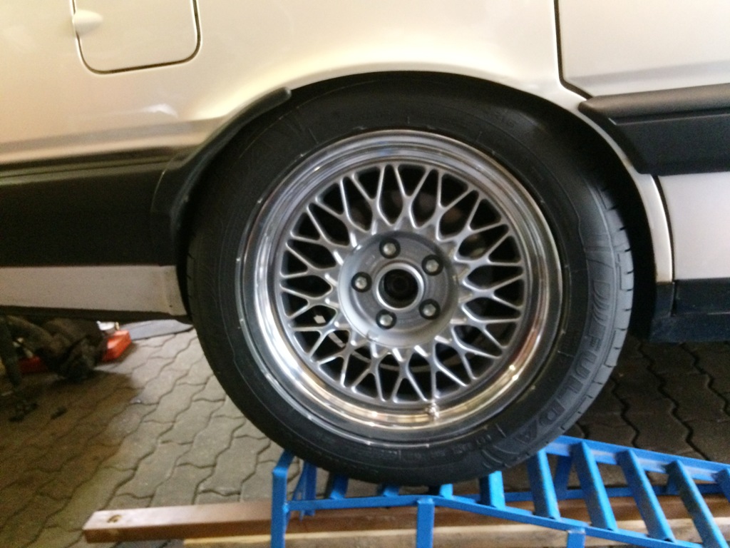

Nachdem nun Spur und Sturz eingestellt sind, ist es nun raus: hinten passen die 225er Reifen nicht in's Quattro Sport Radhaus mit den H&R Federn und den Bilstein-Dämpfern. Von den 10er Spurplatten ganz zu schweigen. Vorne passt es - da sind die 10er Platten sogar notwendig, um den Abstand zum Federbein bzw der Spurstange zu haben. Jetzt stellt sich nur die Frage, warum die hinten nicht ins Radhaus passen, wenn doch so viele damit rumfahren?
Laut Aussage der Werkstatt "berührt der Reifen die Stoßstange" hinten - ich gehe davon aus, dass er die Halterung bzw Befestigung am Radhaus meint - und "am (Innen)-Kotflügel passt nicht mal ein Kugelschreiber dazwischen". Vorne gibt es wohl keine Probleme. Die Werkstatt hat einen Verschränkungstest gemacht, sodaß jeweils vorne und hinten ein Rad komplett eingefedert war. Nachdem es eine Oldie- und Youngtimer-Werkstatt ist, und nicht so ein Glaspalast-Verein, sollten die Jungs wissen, was sie tun.
Sowohl vorne als auch hinten habe ich alle Fahrwerksgummis neu gemacht und die Schrauben im eingefederten Zustand angezogen. Am Federbein hinten kam der originale Anschlagpuffer von Audi Tradition zum Einsatz. Vorne aufgrund der Upside-Down Dämpfer ist er herausen. Der Stoßdämpfer ist auch der korrekte B6 Dämpfer für das verstärkte Fahrwerk mit M12 Gewindestange. Tiefergelegt ist das Auto ja nicht wirklich, da die H&R Dämpfer so gut wie identisch mit den Sport Dämpfern sind.
So ganz verstehe ich das nicht...

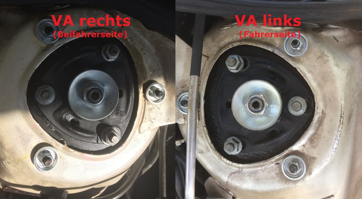

Moin Fussel,
das Protokoll mit den eingestellten Werten wäre sehr interessant! Wenn die Sturzwerte nicht passen ist es klar das es im Radhaus eng wird. Spur und Sturz bei unseren Quattros richtig einstellen kann so gut wie keiner wirklich richtig. Teilweise ists nach der Einstellung schlimmer als vorher und auch schon auf den ersten Blick sichtbar das da etwas nicht stimmt.
An meinem Sport sind z.Zt 8x17 et 35 Boleros verbaut mit 225 45 17" Reifen. Das passt Problemlos. Auf meinem 20V waren die 16" BBS mal verbaut, auch mit 225er Reifen. Jetzt fahre ich 8,5x18 ET 28 mit 225 40 18" Reifen am 20V und das ist alles kein Problem. Spur und Sturz nach Herstellervorgabe eingestellt. Beide Fahrzeuge haben 55/35mm Tieferlegung. Funktioniert ohne Federwegsbegrenzer o.ä. sofern man die PU Anschlagpuffer mal gegen neue Originalteile ersetzt (was du ja gemacht hast). Am 20V hab ich allerdings die Radhausschale auf einem kleinen Stück im bereich vorne oben etwas mit Heißluft zurechtgeformt.

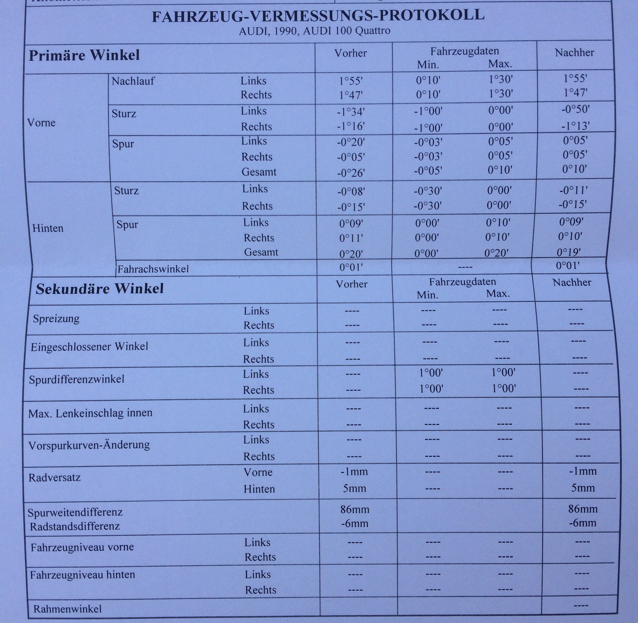

Sooo.... gestern hab ich den Avant von der Werkstatt geholt...
Laut Eintragung sollen die H&R Federn 33mm tiefer sein: unter Ziffer 20 (Höhe in mm) steht in den originalen Papieren eine Höhe von 1413 mm, während der TÜV Prüfer 1380 mm gemessen haben soll. Der Abstand Radnabe zu Radhauskante ist laut Papieren an der VA 395 mm und and er HA 355 mm, unbeladen - der Tank war fast leer.
Anbei auch noch das Protokll von der Fahrzeugvermessung.
Was mich wundert, dass der Sturz rechts vorne stärker negativ ist, als links - wobei da am Dom rechts wohl noch etwas zum Nachstellen gehen würde, wenn ich mir die Muttern so anschauen...
Hinten könnte man mit dem Sturz laut Protokoll wohl noch etwas negativer gehen, aber das ist den Reifen ja nicht ganz so angenehm - vorallem reduziert sich dann die Auflagefläche.
Sind die Werte der Achsvermessung so okay oder gibt es da einen Unterschied vom Quattro zum Quattro Sport? Am Fronti kann an der Hinterachse ja nichts eingestellt werden... Im Etzold stehen leider nur wieder die Werte für den Fronttriebler...

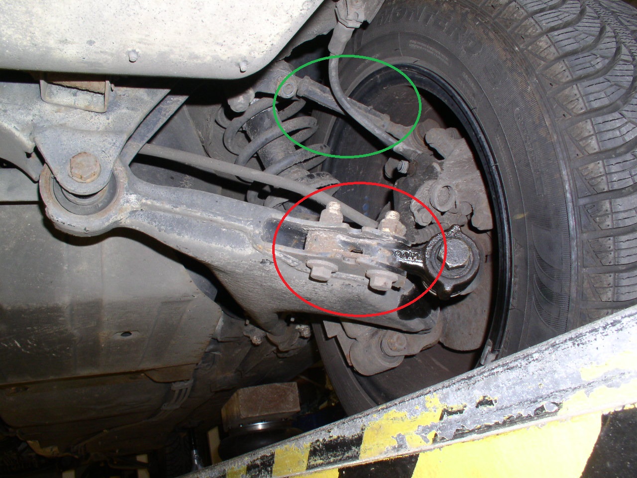

Spur und Sturz lassen sich beim Quattro relativ einfach verstellen, sofern alles freigängig ist.
Daher solltest Du sicherstellen, dass alles gangbar ist, bevor Du zur Vermessung fährst.
Bei mir waren oftmals die Lagerböcke in den Achslenkern festgerostet (rot markiert).
ROT: Einstellung für die Spur (Muttern ganz lösen und darauf achten, dass die Schrauben freigängig sind)
GRÜN: Einstellung für den Sturz
Da die mich bei meinem Reifenservice kennen und bei ersten Mal überrascht waren, dass sich bei dem Wagen Spur und Sturz einstellen lassen, mache ich es inzwischen bei denen selbst.
Reifenempfehlung:
Conti Premium contact 5
Reifenempfehlung:
- Fussel
- Beiträge: 1251
Re: BBS V8 Felge auf Audi Avant Quattro Sport2
Hallo Jens,
danke für Deine Antwort. Was wo eingestellt wird, ist mir klar. DIe Frage ist nur, welche Werte sind die richtigen? Im "So wird's gemacht" steht zum Sport leider nicht viel drin, und andere Unterlagen habe ich keine. Ich würde mir gerne mal die Weerte vom Audi 200 anschauen, der ja die gleiche Hinterachse hat. Evtl sind die vom 100er Gradkantler ja unterschiedlich?
Bei mir ist alles freigängig, da ich die komplette Hinterachse revidiert habe
Da macht das Schrauben jetzt mehr Spaß, wenn man nicht mit lästigem Rost und gammeligen Schrauben oder Muttern kämpfen muss! Leider war der Spaß auch nicht gerade günstig...

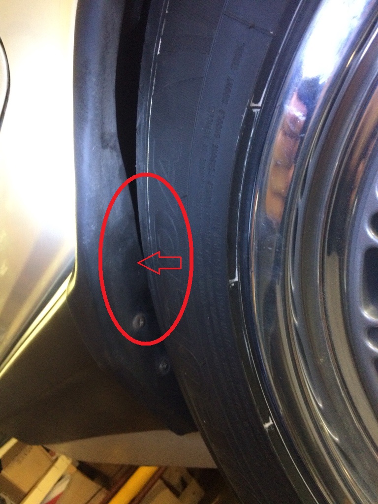

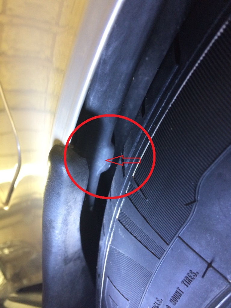

So, ich hab jetzt mal die V8 Schuhe nochmal selber anprobiert und geschaut wo es nun schleifen soll. Ich bin hinten rechts auf eine Rampe gefahren, allerdings war der Federwegs noch nicht ganz aufgesessen und ich konnte im Kofferraum sitzend noch nachwippen... Der Federweg ist ja mal wirklich beachtlich, das kenne ich so noch bei keinem Auto!
Die Tendenz, dass der Reifen dem Innenkotflügel bei vollständigem Einfedern nahe kommt, ist sehr wahrscheinlich. Allerdings ist der Innenkotflügel an der Außenseite ja nicht fest und würde nach innen dann nachgeben. Dass dieser den Reifen beschädigt kann ich mir so nicht vorstellen. Daher hätte ich hier jetzt keine Bedenken.
Außerdem kommt der Reifen der Stoßstangenbefestigung sehr nahe, hier war mein Plan einen Satz gebrauchte zu besorgen und diese in dann im dem besagten Bereich einzuschneiden, damit wieder genug Luft zum Reifen ist. Ich weiß nur nicht, was in dem Bereich unter dem Kunststoff zu finden ist.
Die bisher aufgezogenen Reifen sind 225/50 R16 und haben einen Umfang von 631.4 mm. Wenn ich nun auf die schmäleren 215/55 R16 wechsle, damit ich an der Kotflügelbefestigung mehr Platz habe, stoßen die Reifen aber im Innenkotflügel schneller an, weil der Durchmesser mit 642.9 mm größer ausfällt - noch dazu bräuchte ich dann noch eine Freigabe eines Reifenherstellers für die 8" Felge...
Daher scheint mir der einzig passable Weg, die Kotflügelbefestigung etwas auszuschneiden. Den Sturz negativer zu stellen wäre zwar auch möglich, davon halte ich aber nicht so viel, weil sich dann die Reifenauflagefläche reduziert und der Gripp in den Kurven wieder weniger wird.
Habt Ihr noch eine Idee? Noch dazu, wenn ich lese, dass sogar manche die V8 mit 10er Spurplatten unters Auto gebracht haben...?
Sind die von der Werkstatt eingestellten Spur- und Sturzwerte die richtigen?

Steht das Rad nicht etwas weit hinten im Radausschnitt?
Oder ist die Perspektive komisch?
Ich hab an einem ehemaligen turbo Sport (Fronti) auch eine Zeit lang die V8 BBS montiert gehabt. Montiert waren 225er Conti Sport Contact - die kommen nochmals einiges breiter wie einige andere Reifen dieser Größe. Dazu noch 10mm Platten pro Seite, um optisch die Quattrospurbreite an der HA zu erreichen, da der Fronti etwa knappe 20mm weniger Spurbreite an der HA besitzt. Aber so knapp war es bei meinem nicht. Da hat nichts geschliffen. Selbst bei extremer Einfederung.Fussel hat geschrieben:Noch dazu, wenn ich lese, dass sogar manche die V8 mit 10er Spurplatten unters Auto gebracht haben...?
Notfalls einfach an den Gummiecken etwas abschleifen und die Radhausschalen bearbeiten. Tüv gibt es so jedenfalls nicht, auch wenn alles nachgibt und auch nicht direkt die Karosse ist, dass berührt wird.
- Fussel
- Beiträge: 1251
Hallo Kai,Kai aus dem Keller hat geschrieben:Moin!
aus meiner Sicht würde ich sagen, dass es mittig im Radhaus steht. Ich hab aber auch keinen Vergleich zu einem andern Typ44.
Das Photo habe ich in der engen Schrauberhalle gemacht, nicht frontal sondern seitlich, daher denke ich, dass es die Perspektive ist. Mir würde auch nichts einfallen, wie das Rad im Radhaus weiter nach hinten wandern kann...

PS: ich habe jetzt noch die richtigen Fahrwerkseinstellungen bzgl Sturz und Spur für das Sondermodell Sport bekommen, evtl hilft das ja auch weiter. Allerdings bin ich noch nicht dazu gekommen, es entsprechend Einstellen zu lassen.
Danke der Nachfrage: aber nein - leider immernoch nicht. Mich beschäftigt aktuell noch ein Knacken an der Vorderachse beim langsame losfahren und Einlenken. Das war vor der Fahrwerks-Revision noch nicht. Ich hatte erst die Feder rechts in Verdacht - hier ist zwar genug Vorspannung im Federbein drauf - aber die neue Feder läßt sich mit zwei Händen und etwas Gewalt auf dem frisch pulverbeschichtetem Federbein leicht bewegen. Ich hab das gesamte Federbein zerlegt und nochmal zusammengebaut, aber nichts gefunden, was falsch zussmmengebaut wäre. Auch das neue Domlager war noch tip top in Ordnung und nicht verkehr herum eingebaut. Ferner habe ich nach der Fahrwerksrevision leider auch noch ein richtig schwammiges und schaukelndes Fahrverhalten: das war bereits beim Kauf so, und ich dachte das liegt an porösen Gummilagern, alten Dämpfern oder falschen Federn. Dem ist aber leider nicht so. Die älteren Reifen mit weichen Flanken waren es leider auch nicht, ein Tausch brachte hier ebenfalls keine Besserung.
Daher stehen die V8 Felgen gerade noch hinten an... Leider...
