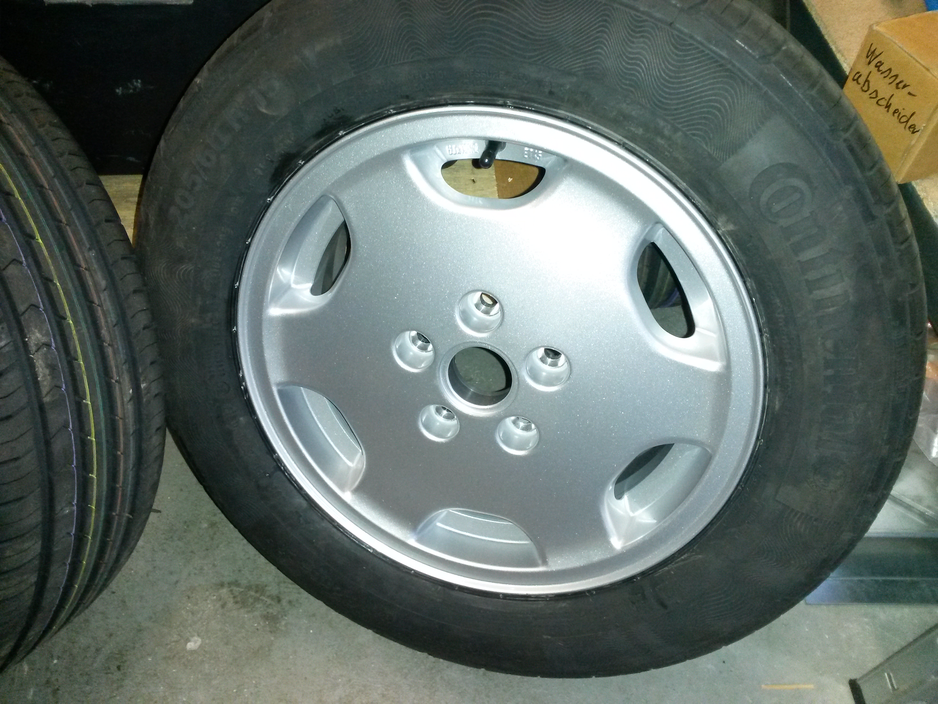

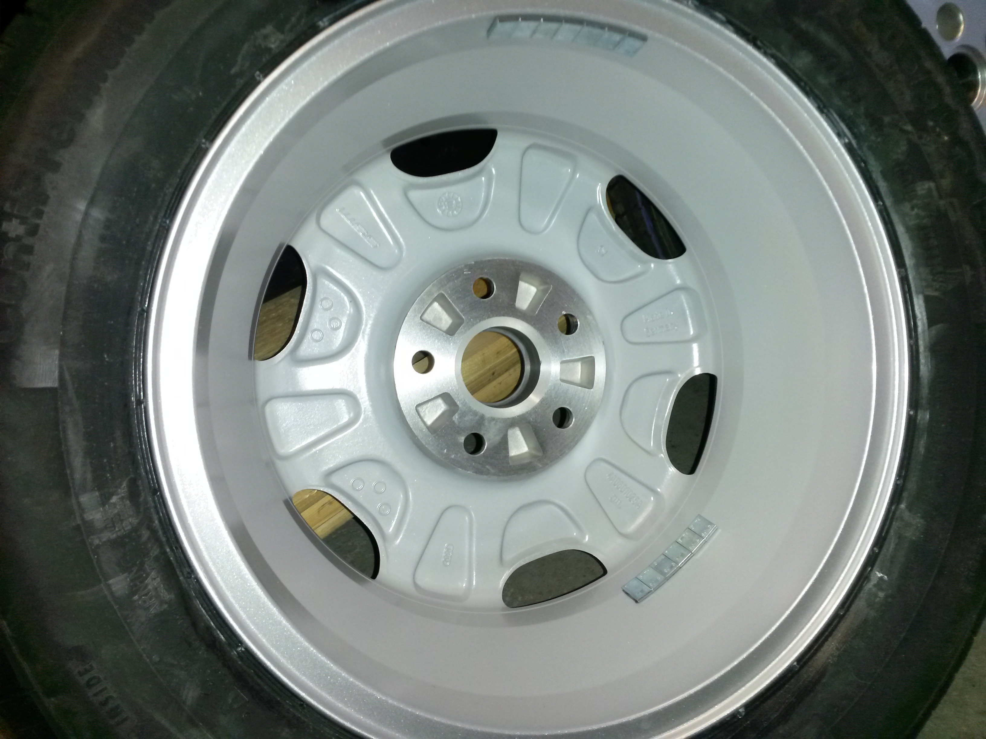

Man muss auch mal Glück haben.
Leider gibt es die Deckel nicht mehr neu, also werden die alten gestrahlt und dann im Farbton der neuen Felgen lackiert.
