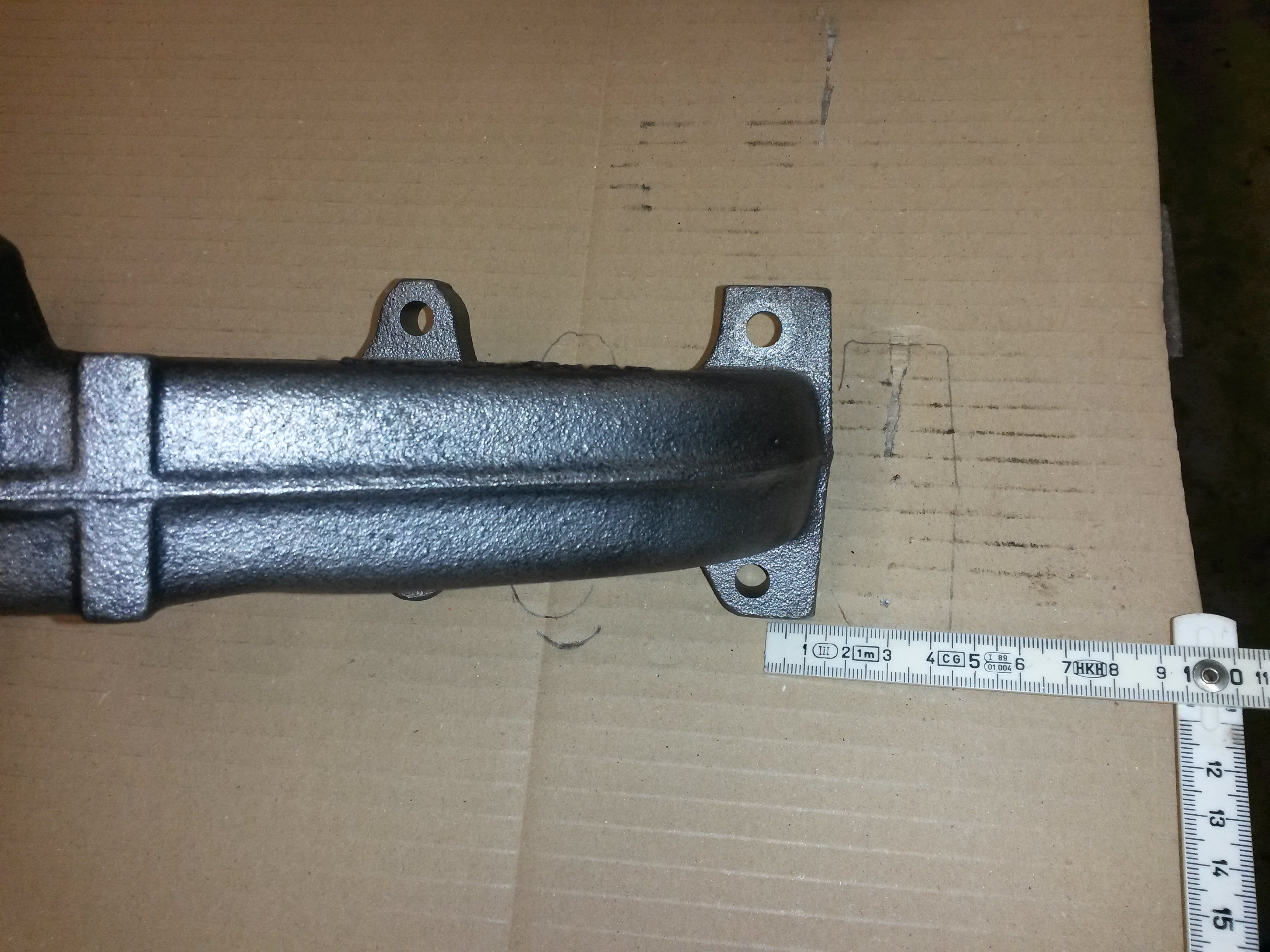

für meinen NFII-Quattro Avant habe ich via Ebay Kleinanzeigen einen KU Krümmer samt Hosenrohr gekauft.
Der Plan ist es also alles vor dem Kat gegen die AGA vom KU zu tauschen.
Inzwischen weiß ich allerdings, dass das Hosenrohr das falsche ist, da es zu lang ist.
Das ist jetzt aber nicht das Problem, das bekomme ich nächste Woche.
Dementsprechend habe ich einen KU Krümmer für eine 3 flutige Anlage, sowie das passende Hosenrohr vom KU Quattro.
Passt das Plug&Play oder muß da irgendwas geändert werden?
Beim Fronti weiß ich, dass es nicht so einfach passt.
Wie unterscheiden sich die 3 flutigen Krümmer generell?
Würde auch der vom 7A passen?

der gezeigte Abgaskrümmer stammt von einem 7A - passt somit nicht an den 10V Zylinderkopf aufgrund des Flansch-Bildes.
Das KU-Hosenrohr unterscheidet sich bzgl. Biegung und Rohrverlauf vom 3-flutigen Hosenrohr des 7A und KV.
Somit passt für den KU nur das Hosenrohr vom KU, kurzum: Typ44 3-flutig => KU
Typ85/89 3-flutig => KV/JT/etc.
Typ89 3-flutig => 7A
Man kann beim Typ85/89 auch anstelle des 10V Hosenrohrs das vom 20v nehmen, jedoch mündet beim 20V ein Zylinder schon kurz nach dem Flansch zum Krümmer zu den anderen 2 Zylindern. Muss einen guten Grund gegeben haben weshalb beim 10V der eine einzelne Zylinder bis an den KAT/Auspuffflansch verläuft.
Ebenso muss beim 7A-Hosenrohr der KAT vom 7A mit 4-Lochflansch verwendet werden. der 10V wie KV hat einen 3-Lochflansch.

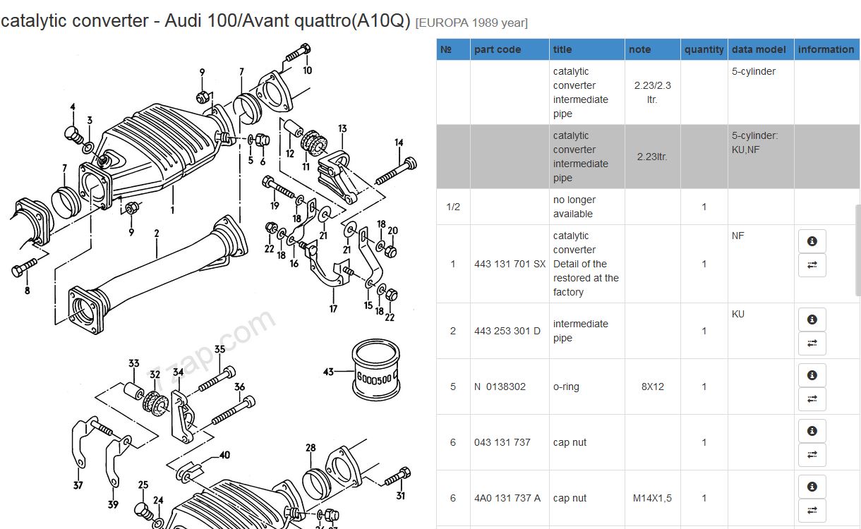

wenn ich mir das ganze mal bei AKTE (*Produktname ersetzt*) anschaue, sollte es eigentlich keine Probleme geben.
Anscheinend wurde beim KU ja anstelle des Kat´s ein Ersatzrohr verwendet.
Da dieses ja genau so lang sein sollte wie der Kat selber, sollte die Strecke vor dem Katersatzrohr bei beiden Modellen gleich sein.
Oder täusche ich mich?

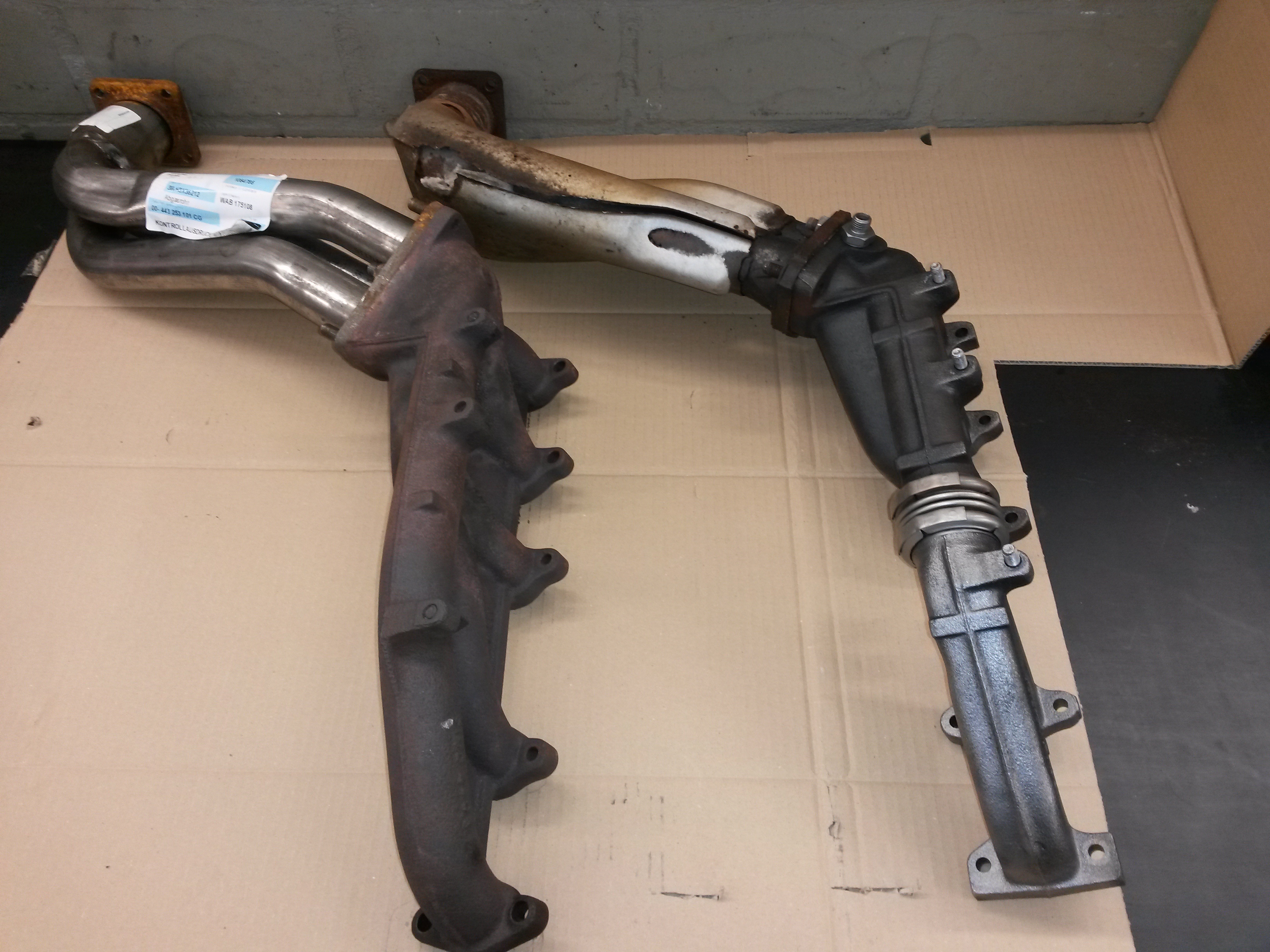

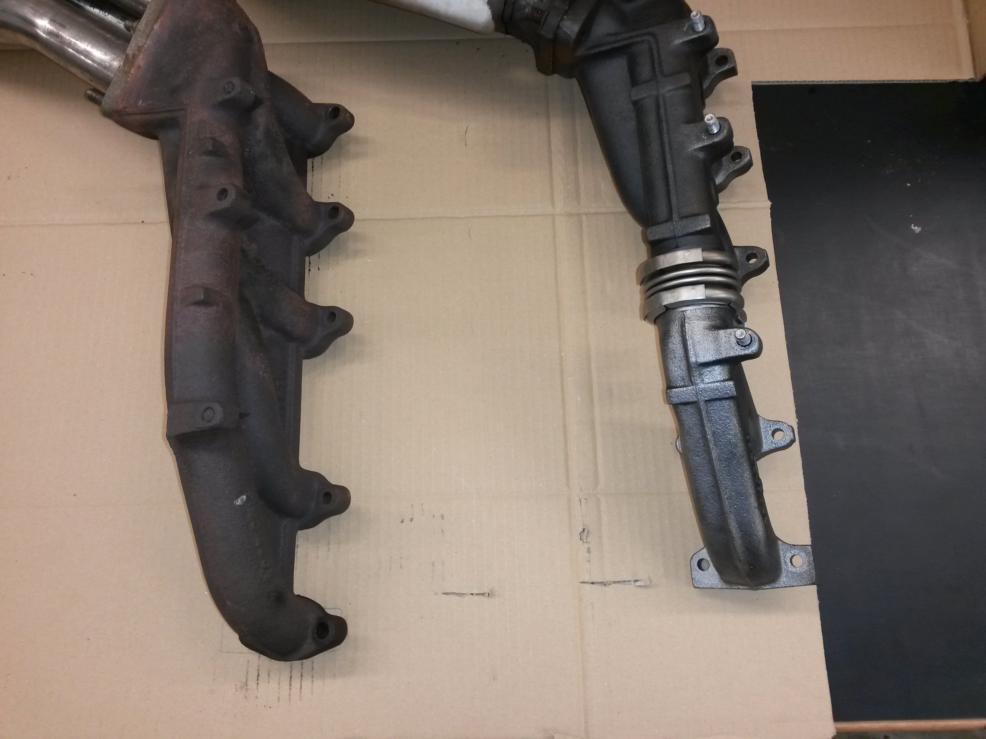

nochmal eine Frage in die Runde.
Das beim C4 und 44ziger der zweiteilige Krümmer gleich sind, ist soweit ja bekannt.
Wie sieht es aber mit dem Hosenrohr aus? Sind die auch gleich?
Unterscheiden diese sich in der Länge?

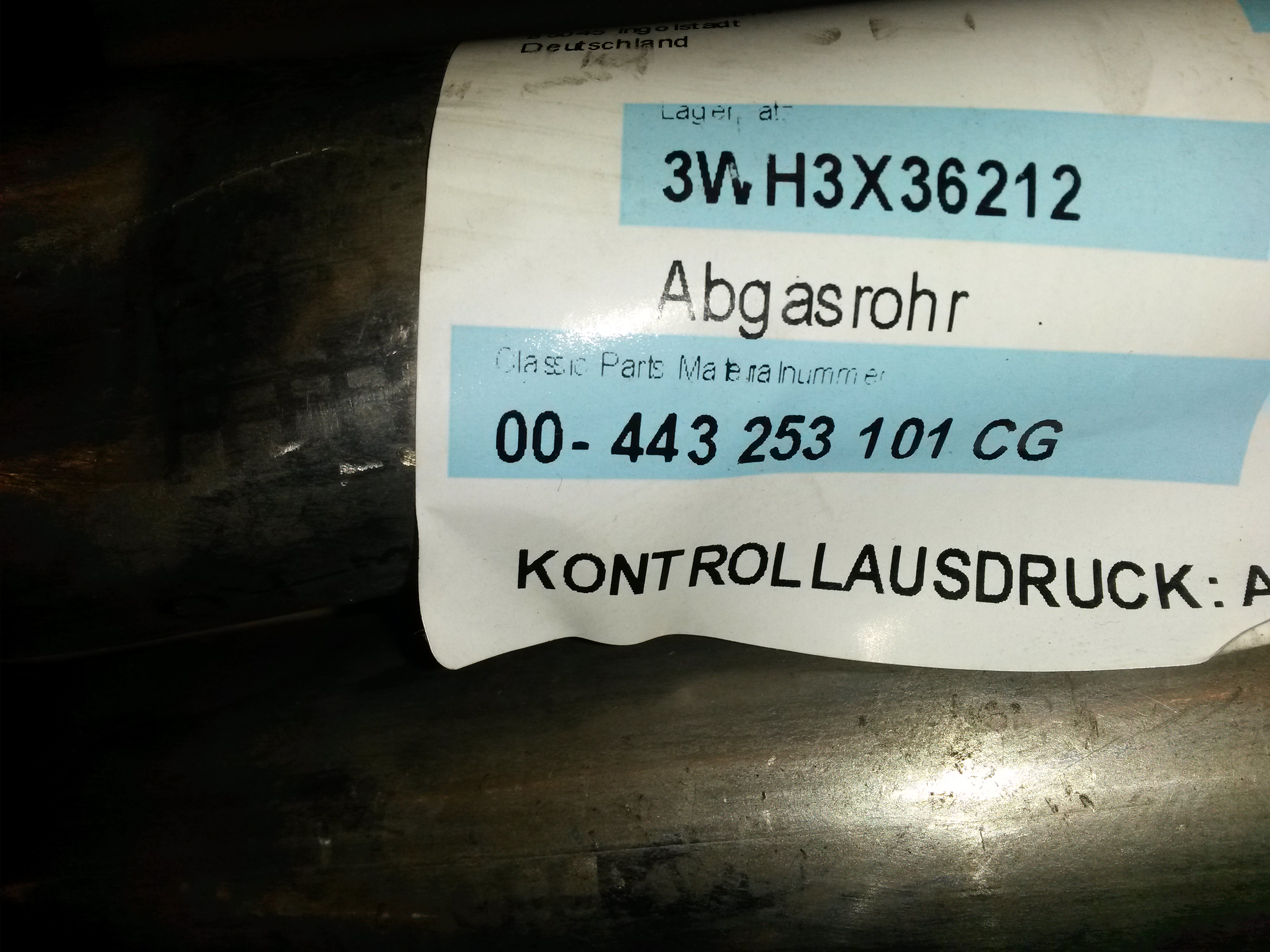

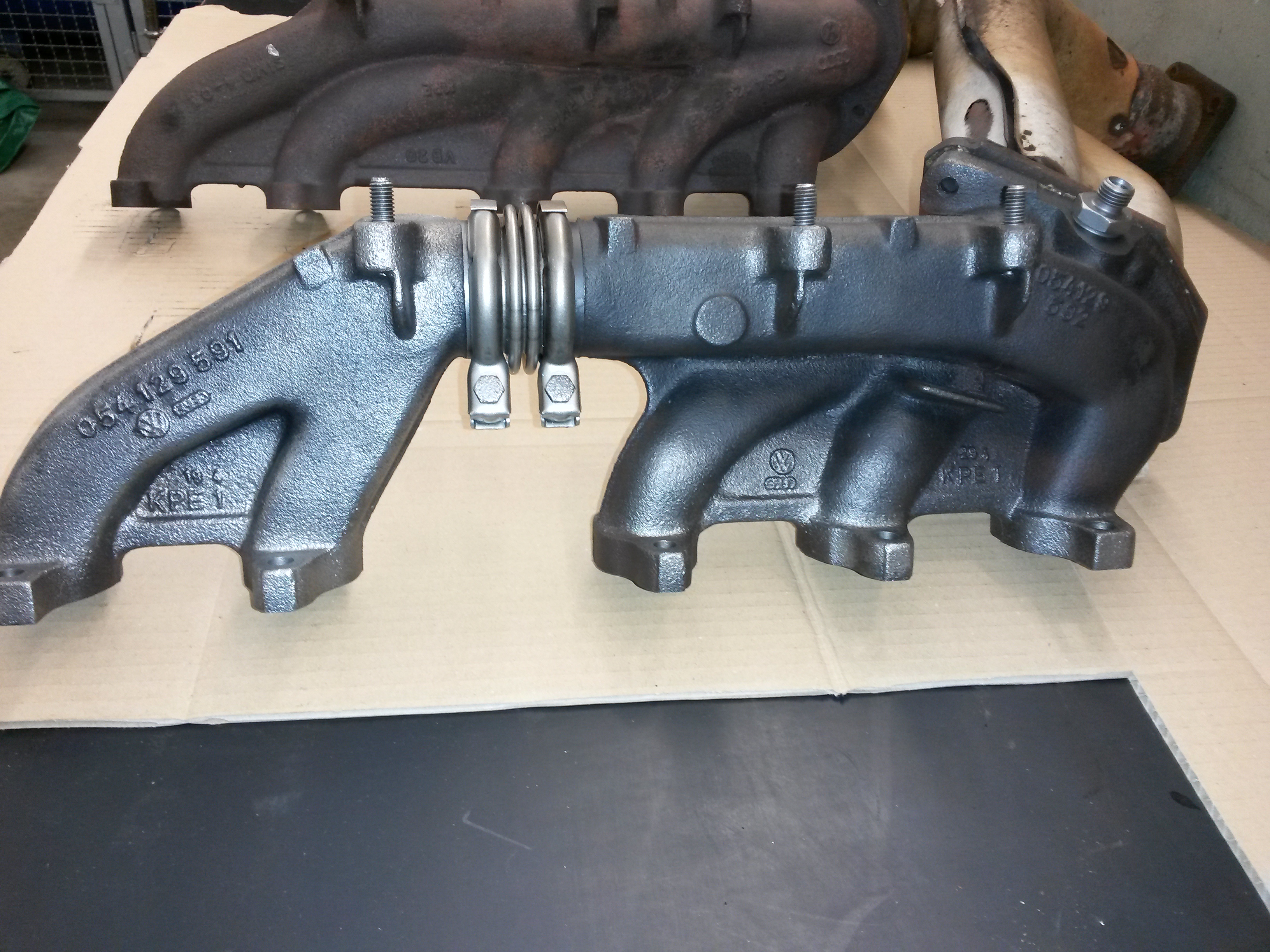

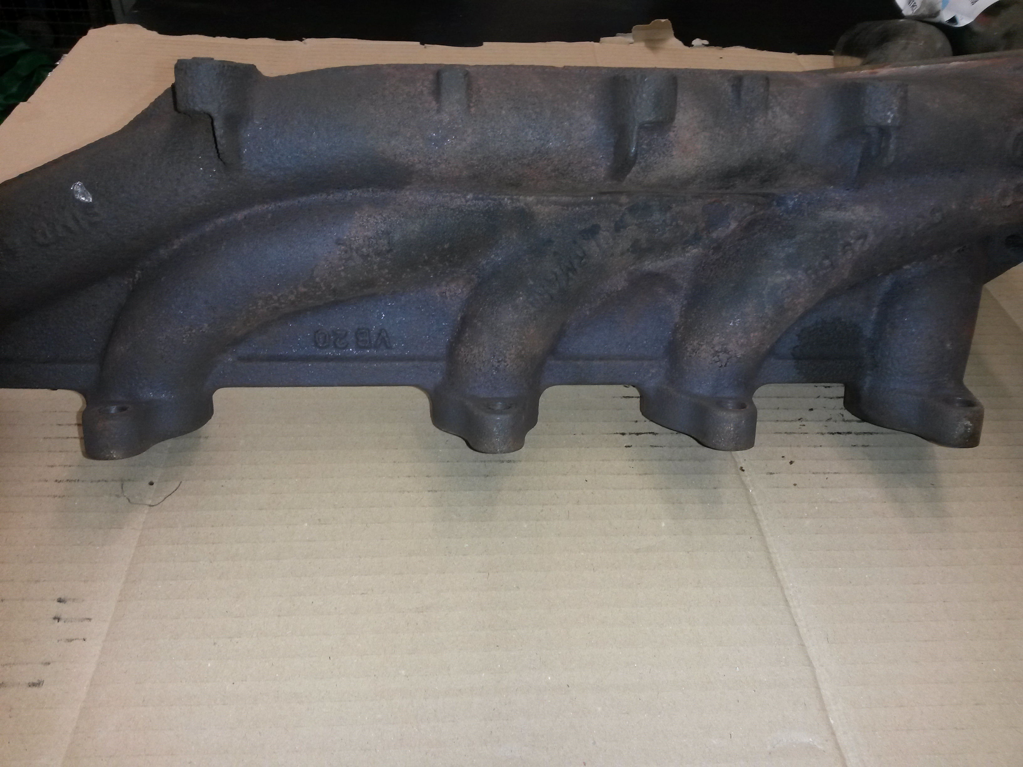

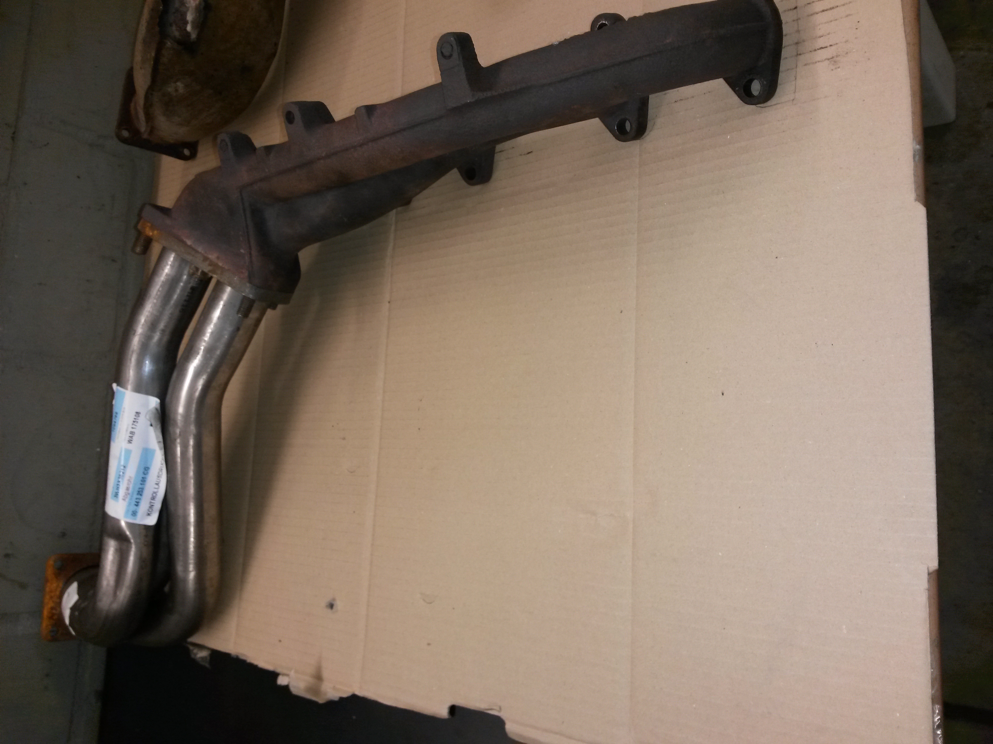

Hintergrund der Frage:
Ich habe ja einen KU Krümmer und inzwischen auch ein KU Hosenrohr.
Zum Vergleich habe ich dieses mal neben einen AAR (Fronti) Hosenrohr und Krümmer gelegt.
Dabei mußte ich leider feststellen, dass die Teile vom Fronti ca 3cm kürzer sind.
Jetzt stellt sich nun die Frage ob die Teile vom C4 anders sind und somit nicht passen, oder ob die KU Krümmer/Hosenrohr Kombination nich an meinen NFII Q passt.
Wer kann Licht ins dunkle bringen?
Links KU (Quattro) / rechts AAR (Fronti)
Vorne AAR Krümmer
Vorne AAR Krümmer
KU Krümmer
KU Krümmer
KU Hosenrohr
KU Hosenrohr
KU als Vorlage genutzt und Bohrlöcher markiert
Im Vergleich dazu AAR Kombi

audiavus
Beiträge: 484
Wohnort: Ehingen
Re: KU Krümmer und Hosenrohr am NFQ
Beitrag von audiavus »
Ceag hat geschrieben:Hallo zusammen,
nein, die hosenrohre vom AAR und NF2 sind nicht gleich, ganz andere Teilenummern...
Ceag
Beiträge: 2593
Wohnort: Langwedel
Beitrag von Ceag »
dann bleibt nur die Frage inwiefern sich diese unterscheiden. Dass AAR Hosenrohr hat ja eine Hitzeschutzummantelung, vielleicht hat das ja schonausgereicht um die Teilenummer zu ändern.
audiavus
Beiträge: 484
Wohnort: Ehingen
das ist natürlich auch möglich. Den KU krümmer mal testen (also einfach zusammenstecken das zeug) kannst net?
Ceag
Beiträge: 2593
Wohnort: Langwedel
Beitrag von Ceag »
das habe ich ja. Ich kann nur nich mal eben unter das Auto schrauben.
Da ich auch nur die Krümmer-/Hosenrohr kombi vom AAR Fronti habe, stellst sich halt die Frage ob das überhaupt vergleichbar ist.
Der AAR-Krümmer ist der gleiche wie der NF2- und NG-Krümmer.
Da beim NF und NG sowohl der einteilige und zweiteilige Krümmer passt, der auch bei älteren Modellen verbaut ist, dürfte es vom Krümmer keine Probleme geben.
Ich kenne 2 Leute, die den 3flutigen Krümmer am NF und NG verbaut haben, jeweils Frontis.
Die Hosenrohre wurden in beiden Fällen auf die Autos passend geschweißt. Welche Fahrzeuge Spender waren ist mir nicht bekannt.
Hosenrohr vom AAR zum NF ist meines Wissens leicht anders. Es lässt sich am NF verbauen, allerdings wohl mit Änderungen an der AGA (leider nur hörensagen, hab es nicht selbst ausprobiert).
