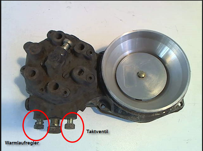

Am Mengenteiler sind zwei Anschlüsse auf einer Seite welche gleich sind vom Druchmesser.
So sieht es zur Zeit bei mir aus.
Und ich denke dass ich die beiden vertauscht habe.
Luki
kork
Beiträge: 513
Re: MC1 Magert unter volllast ab
Beitrag von kork »
Das stimmt so

Mach mal ein Foto vom mengenteiler bei dir von oben
Einmal nah einmal fern.

Nun ich werde heute die beiden Leitungen tauschen und sehen wie der Motor reagiert :)
Bzw. auch Fotos für Matze machen.

Soo jetzt mal ein Foto vom Mengenteiler.
Luki
Beiträge: 3219
Vertauscht.....

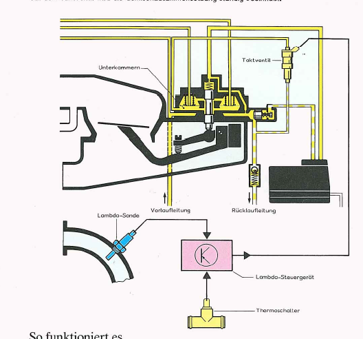

Suxh mal nach den rlf k-jetronik/zünd Anlage 1b

Was meinst du ist vetauscht ? :D
EDIT:
Ich hab grad das Bild vor mir.
Bin ich einfach zu blöd zu erkennen was Falsch ist ?

Hallo Leute,
ich konnte leider den Reparaturleidfaden für den Audi 200 1b finden. :(
Kann mir evtl. jemand sagen was bei mir beim Mengenteiler vertauscht habe ?

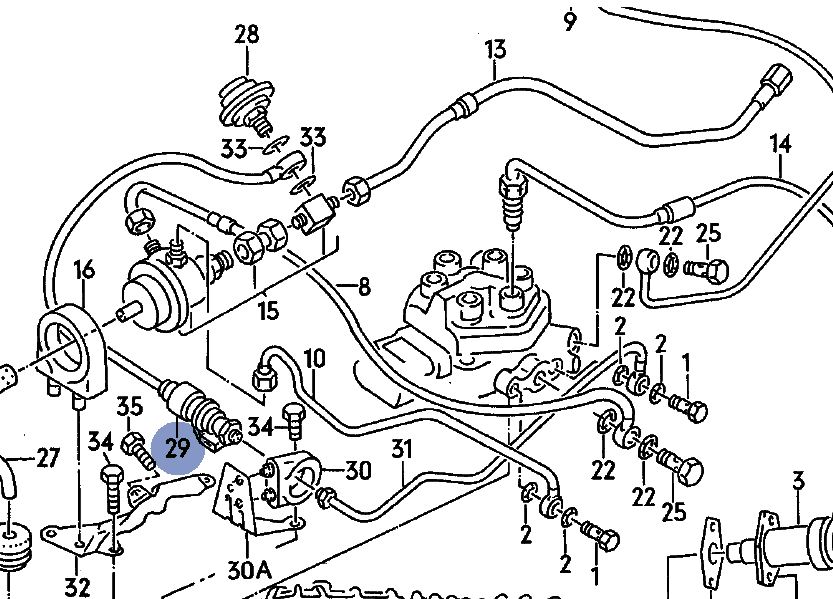

Wo ist überhaupt dein Druckregler?
Das gehört so zusammen:
Das sieht alles irgendwie etwas wirr aus bei dir. :?:
