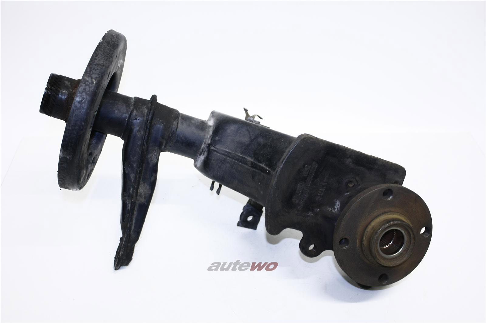

das bleibt bei KW teilen , du solltest da mit KW am besten mal selber in kontakt treten denen sagen was für ein fahrwerk du hast und deine wünsche wie es werden soll dazu mit äussern
http://www.auditeile-wolf.de/Bilderinde ... x/2537.JPG
da hat KW den federteller endfernt und nen gewinde drauf gearbeitet , so in etwa
http://www.bilder-hochladen.net/files/b ... l-6855.jpg
in das federberin kommt der dämpfer ( die patrone ) und auf das ganze dann 2 federn , 1 mal die hilfsfeder und 1 mal die hauptfeder
diese beiden federn gibt es aber in verschiedenen härten ( N/mm angegeben ) und auch längen sowie es auch unterschiedliche dämpfer gibt
lese mal bei kw auf der seite , da findest durchaus schon recht viel info`s , eventuell hilft ja ein umbau in richtung "street comfort" , du hast den vorteil das du schon umgearbeitete federbeine besitzt was da kosten spart denn das geht immer in`s geld die federbeine umändern zu lassen was gewindefahrwerke allgemein im preis hoch treibt
http://www.kwsuspensions.de/kw/info/gew ... efahrwerk/
http://www.kwsuspensions.de/kw/info/gewindefahrwerke/
Mfg Kai
das federbein besteht aus mehreren komponenten , zum einen das federbein selber , so in etwaKannst du zum Baukastenprinzip was näheres erzählen?
Mfg Kai
