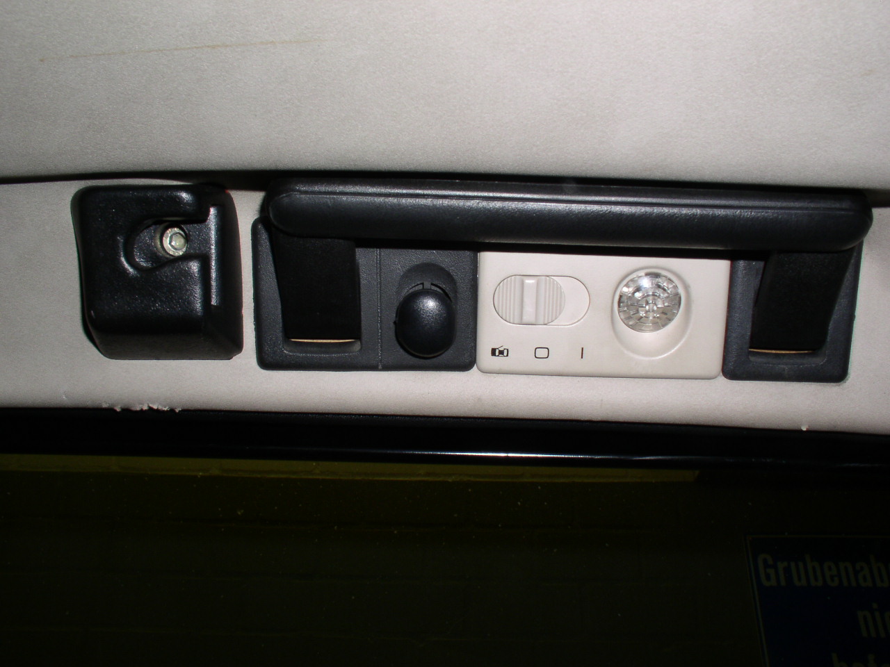

Anbei noch ein Bild im eingebauten Zustand von den Halteösen:

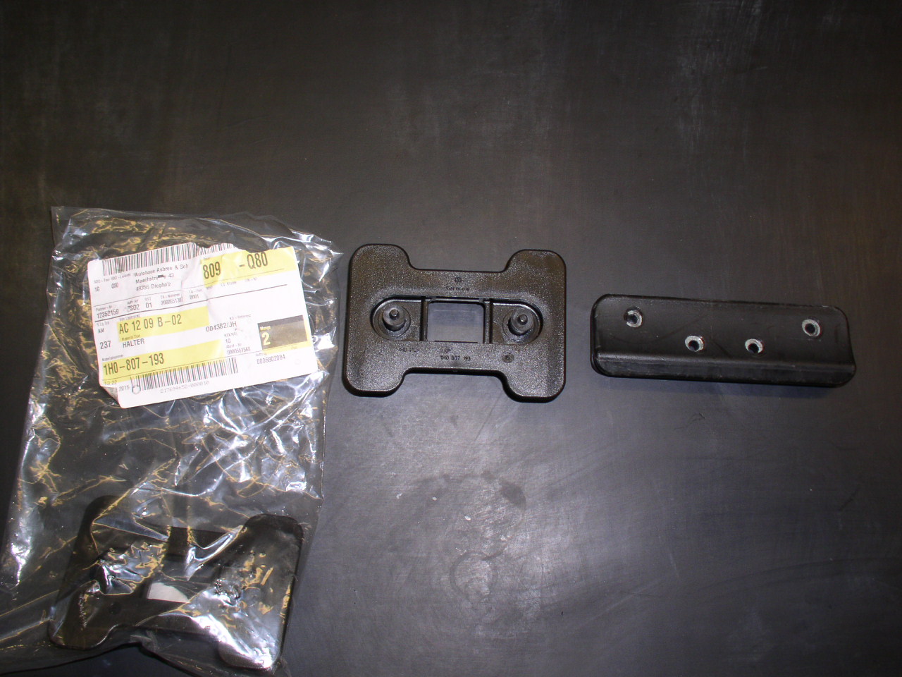

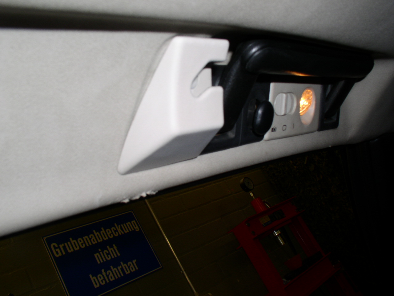

nach langem Durchstöbern von Ebay Kleinanzeigen und dem foreneigenen Teilemarkt habe inzwischen alle Teile gefunden und nun alles verbaut.
Die Lösung mit den Stoßstangenhaltern hat sich für als nicht akzeptabel erwiesen, denn die originalen sind metallverstärkt.
Eventuell könnte man mit einer Hutschiene aus dem Elektroinstallationsbereich arbeiten, diese hat eine passende Breite.

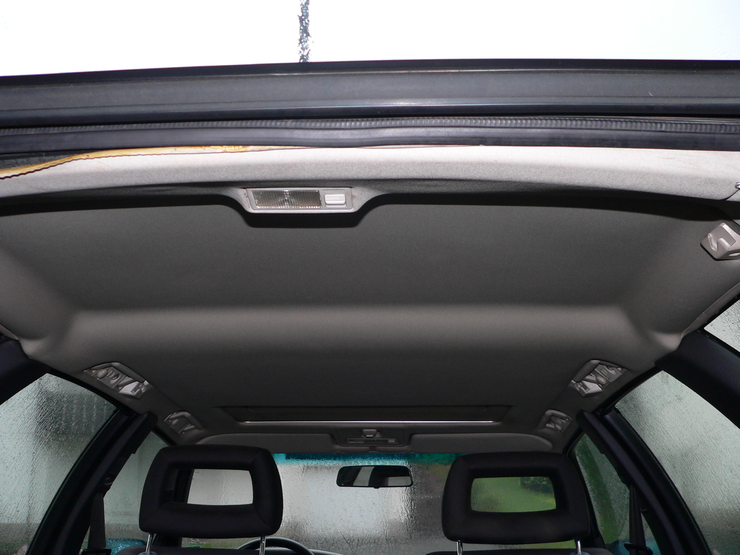

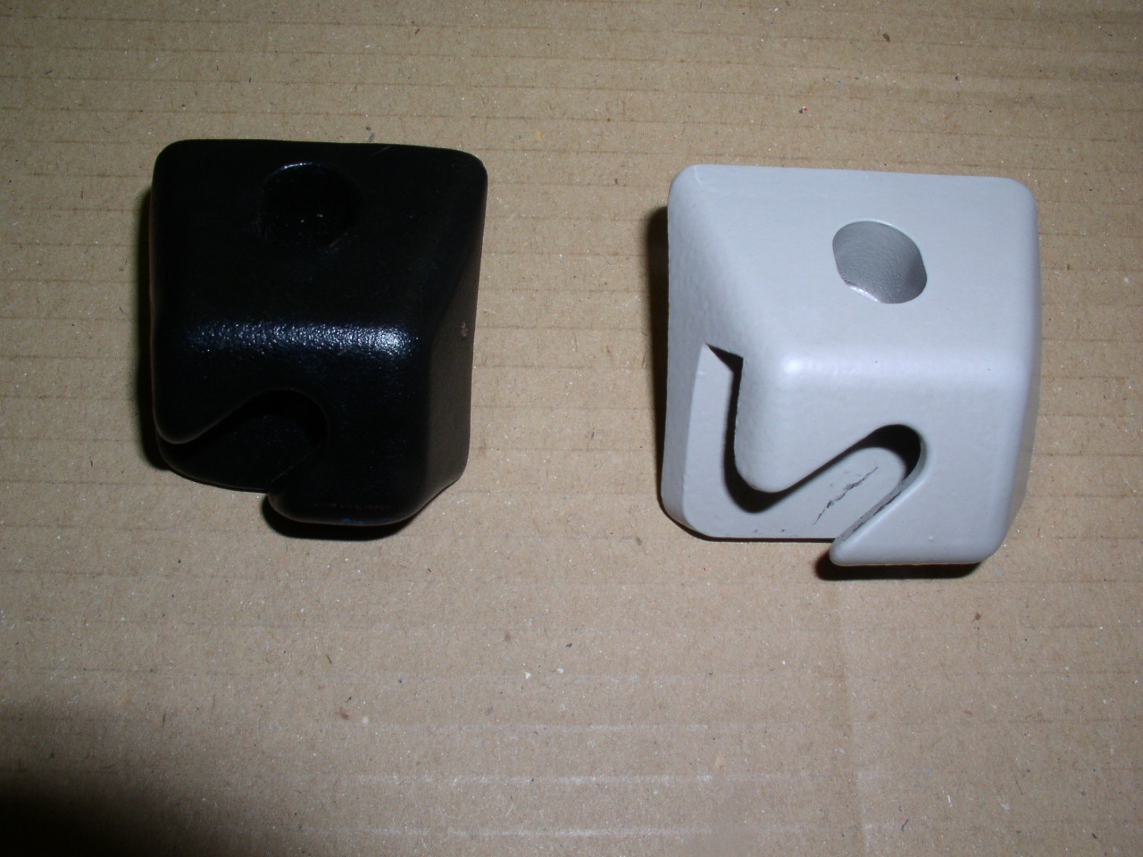

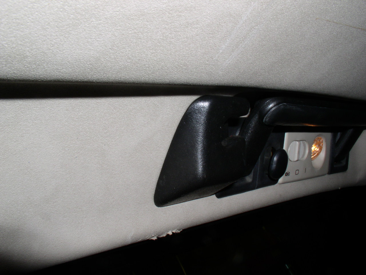

Bei den Dachhimmelhaltern gibt es allerdings Unterschiede. die VFL Halter sind kleiner als die NFL Halter. Ich begründe dies mit damit, dass beim NFL ein Stoffbezogener Himmel verbaut wurde.
Aber schaut selbst:
Mein Wagen ist zwar ein NFL aber es wurde ein VFL Himmel verbaut.
Vergleich Stoßstangenhalter zu original Halter
Dachhimmelhalter VFL NFL über Rücksitzbank
Dachhimmelhalter VFL NFL über Kofferraum
Dachhimmelhalter VFL über Rücksitzbank (bildet keine Einheit mit den Angsgriffen)
Dachhimmelhalter VFL über Rücksitzbank (bündig an VFL Himmel)
Dachhimmelhalter NFL über Rücksitzbank (nicht bündig an VFL Himmel)
NFL Halter an NFL Himmel (Halter und Angstgriff bilden eine Einheit)

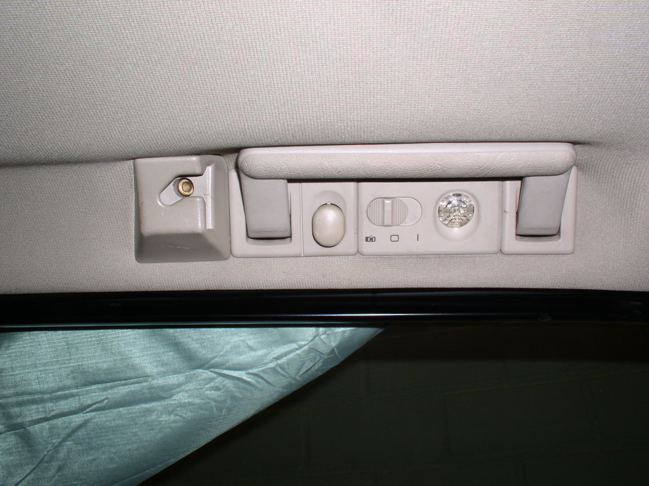

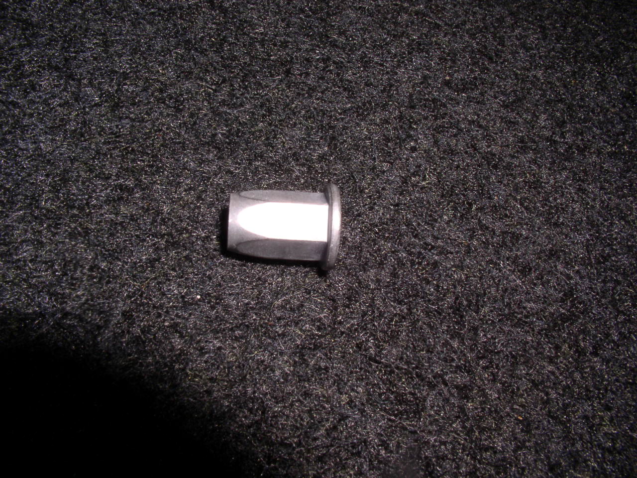

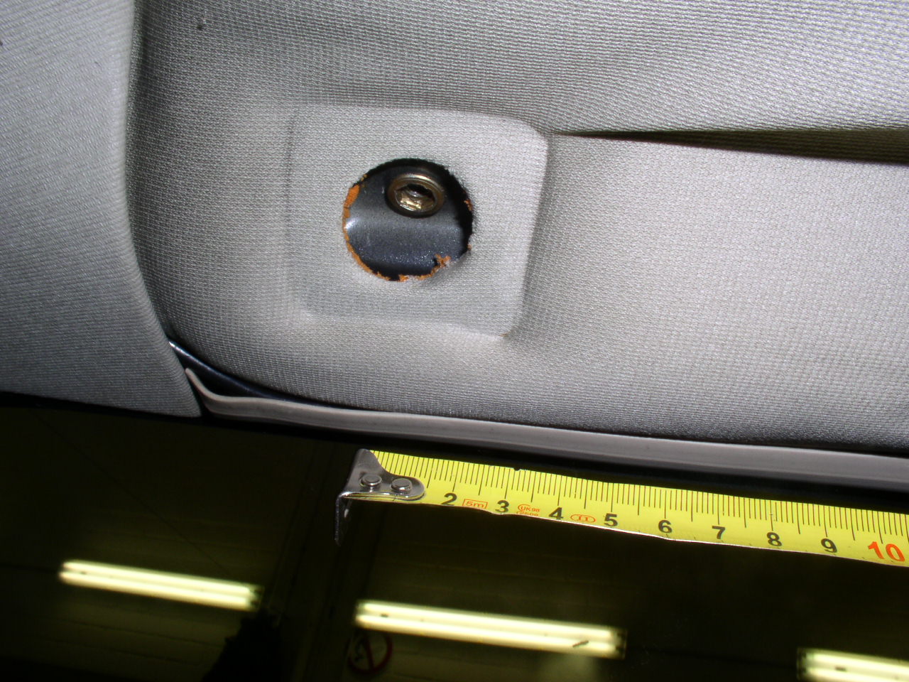

Natürlich muß man in den Himmel die Löcher für die Halter schneiden. Bei den Griffen über den Rücksitzbänken ist das Maß fast offensichtlich.

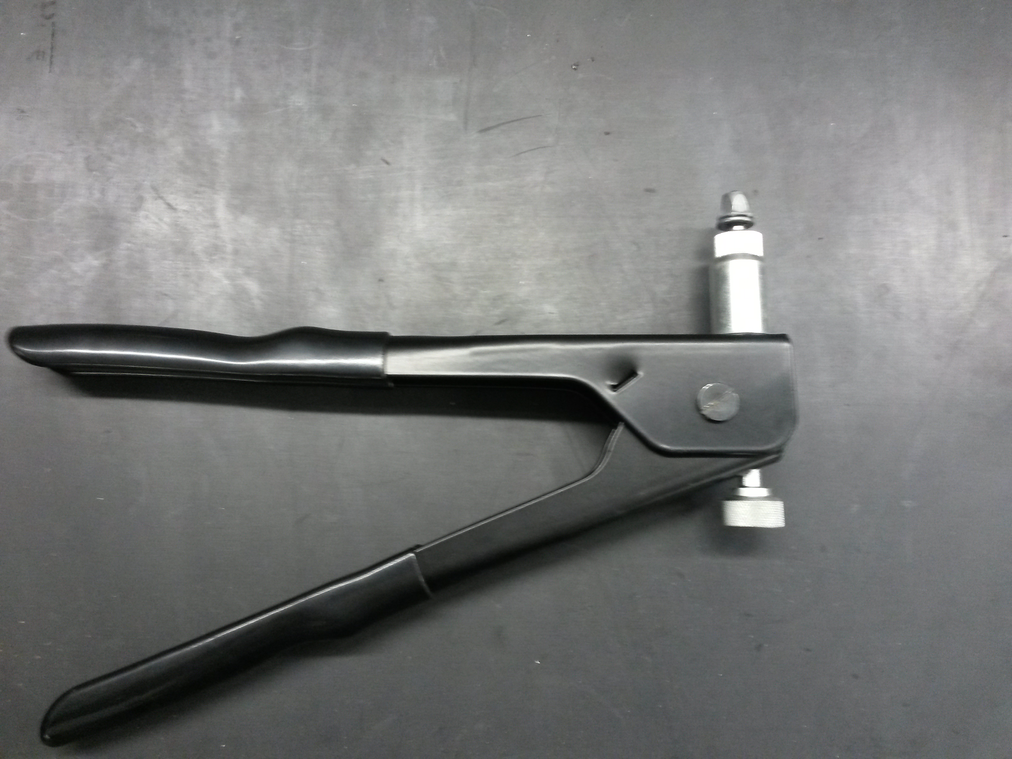

An dieser Stelle kann der Halter auch einfach angeschraubt werden. Bei den Haltern im Kofferraum muß (wie Thomas bereits erwähnte) mit eine Nietzange eine Nietmutter auf jeder Seite gesetzt werden. Wer keinen kennt, der sowas hat, kann diese Zangen schon ab 20€ im www kaufen (sehr praktisch auch bei anderen Anwendungen, wo man nicht Schweißen oder "Gegenhalten" kann)

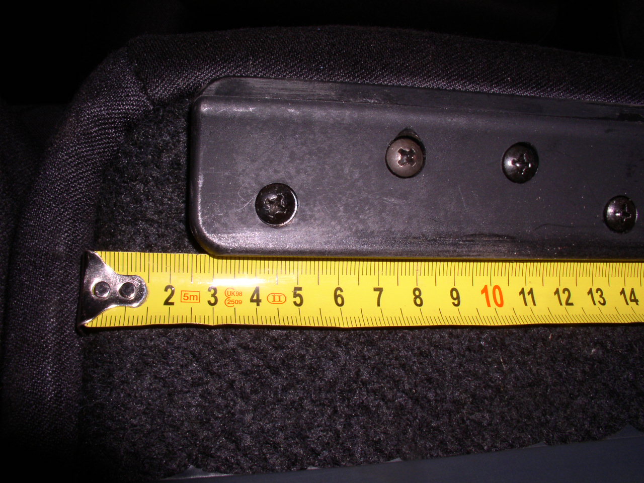

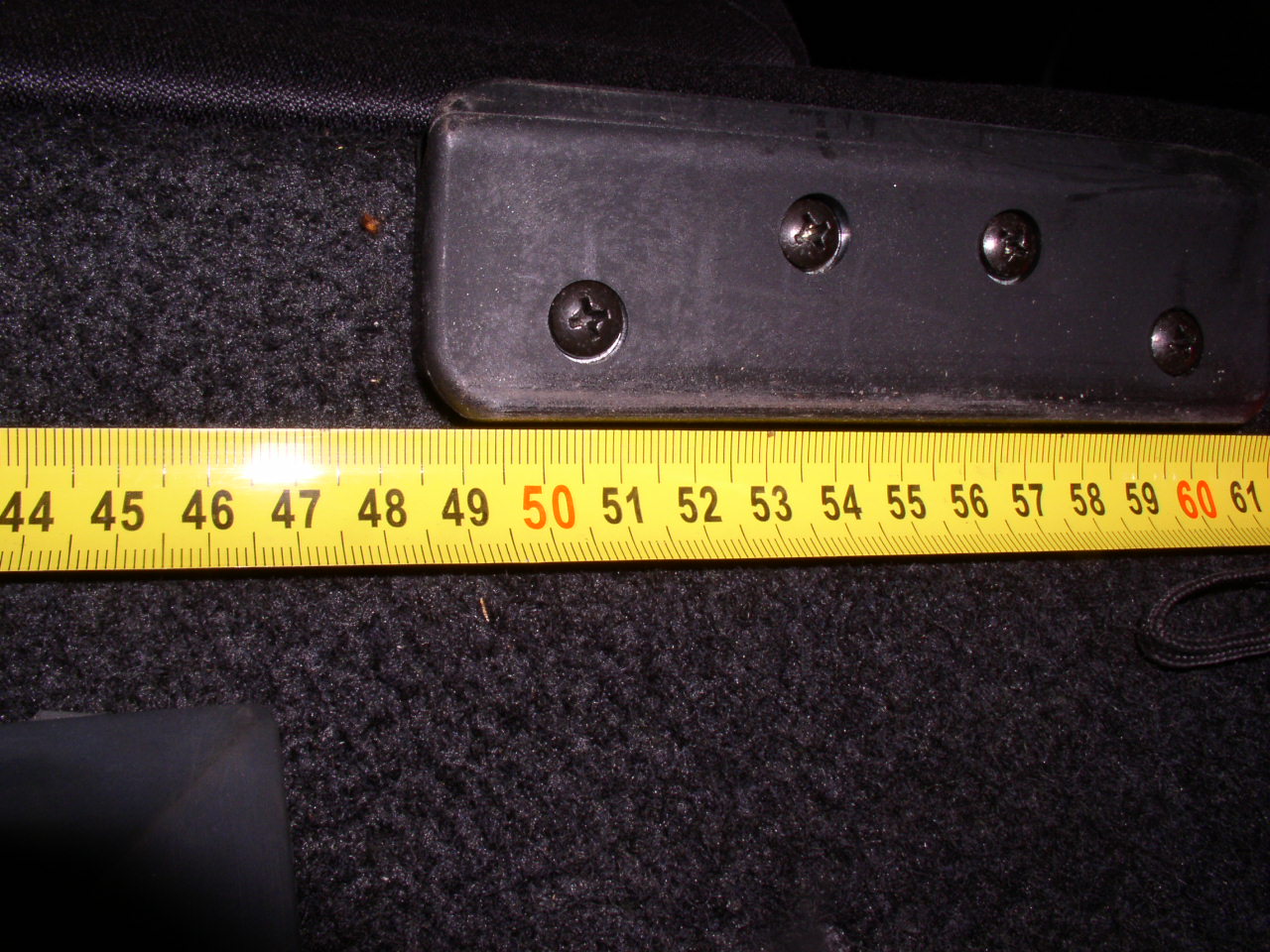

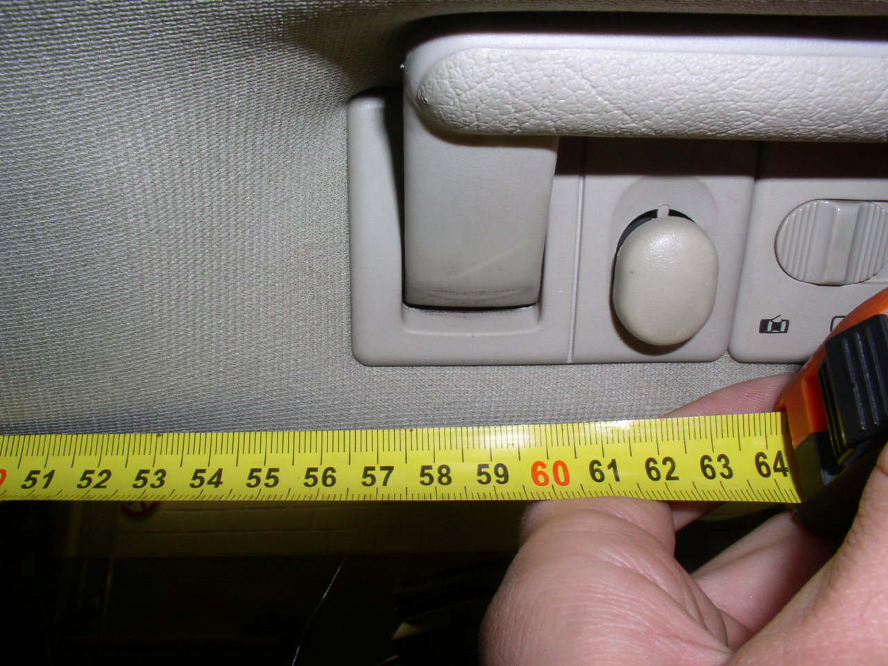

Hier die Maße (ohne Gewähr):
Mittlerer Halter an großer Rückenlehne
Äußerer Halter an großer Rückenlehne
Dachhimmel Kofferraum Befestigungspunkt (mit eingepresster Mutter) ...
... im Bezug zum vorderen Halter
Nietmutternzange
Nietmutternzange

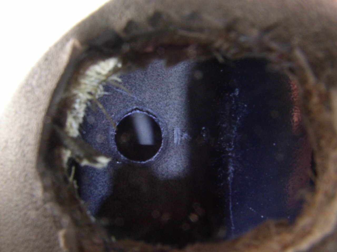

Im Blech über dem Kofferraumhimmel ist nur ein Loch
Nietmutter von Audi N90252104
