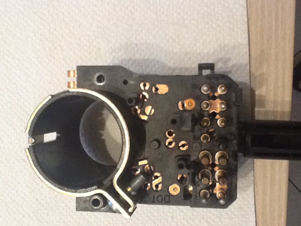

Hallo Zusammen, ich habe kein Abblendlicht mehr (standlicht und fernlicht passt, lichtupdate seit ca. 8 jahren verbaut) Bin noch auf der Suche nach der Ursache. lenkstockschalter ist ausgebaut, wie kann ich das Ding testen, ob's noch funktioniert, also welche Pins müssten bei eingeschalteten Abblendlicht durchgang haben? Danke für eure Hilfe.
Bild anbei.

...es müssten PIN 30 und 56 b bei eingeschalteten Abblendlicht Durchgang haben, oder :roll:
jedenfalls hatt er da keinen Durchgang...
Liege ich richtig, der Schalter ist die Ursache, oder?

Meist ist der Schalter noch in Ordnung und "nur" der Pin im Kombistecker abgefackelt.

Ich habe den Schalter auseinander gebaut und gereinigt, der Pin am Stecker war es glaube ich nicht, da bei brücken der Kontakte am Stecker das Abblendlicht funktionierte. von daher war es wohl der Schalter, da nach dem Zusammenbau alles wieder funzt wie es sein soll..... :D
