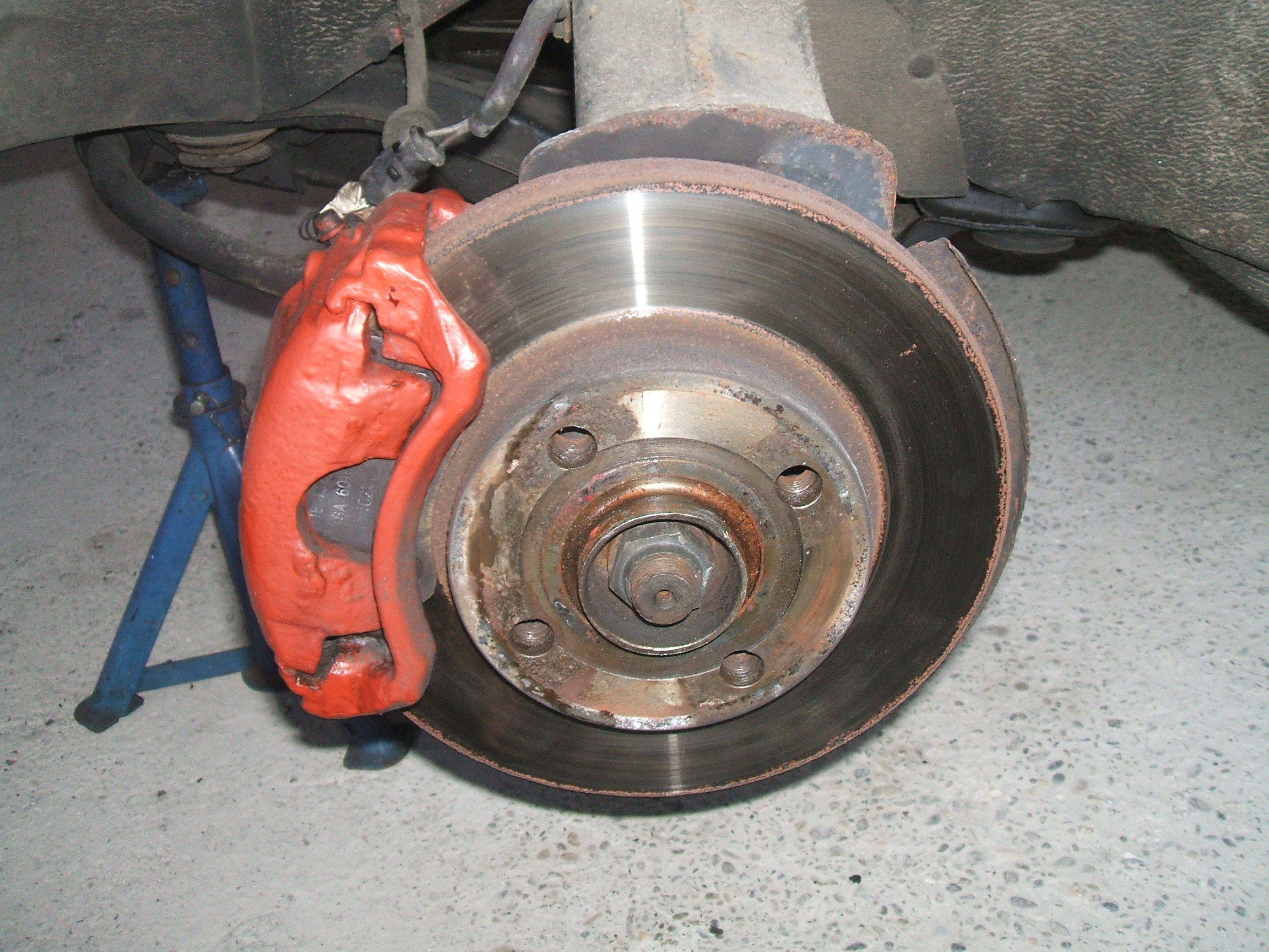

Ich habe seinerzeit am 4000er die 276mm-Girling54-Bremse vom 1984er Audi 200 Turbo genutzt und statt der 5x112mm Bremsscheiben diese dann mit Saab-280x23.4mm-Bremsscheiben ausgestattet.
So blieb 4x108mm erhalten. Aber...das ist nicht jedermanns Sache ;)

Wie erwähnt...ich hab die Girling54 aus dem 1984er Audi 200 Turbo genutzt. Deren Bremssattelhalter/Bremssättel/Bremsbeläge und nur die Bremsscheibe getauscht. Lediglich die Topftiefe weicht 1mm ab und daher hab ich mir in der Firma entsprechende Scheiben schleifen lassen. Dicke 1,003mm und die sitzen zwischen Achsschenkel und Bremssattelhalter.

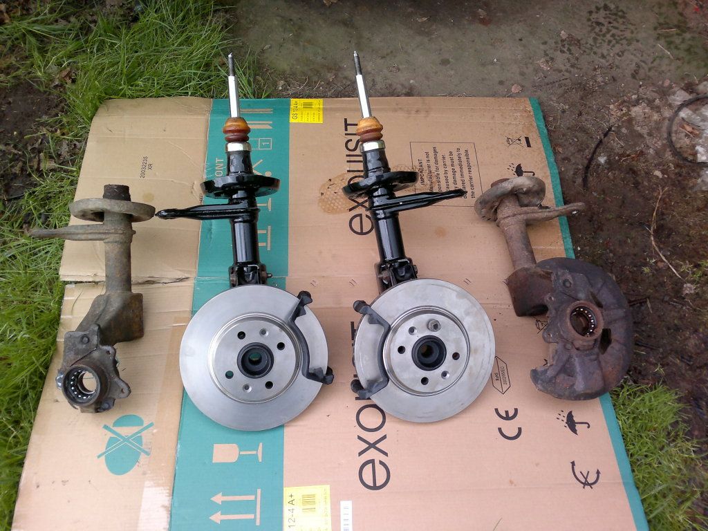

habe heute mal die ATE 57 vom C4 an das G54 Typ44 Federbein probegehalten.
Das würde gehen, bräuchte nur Scheiben 288x25 in 4x108.
Gibt's sowas im Teilespektrum?

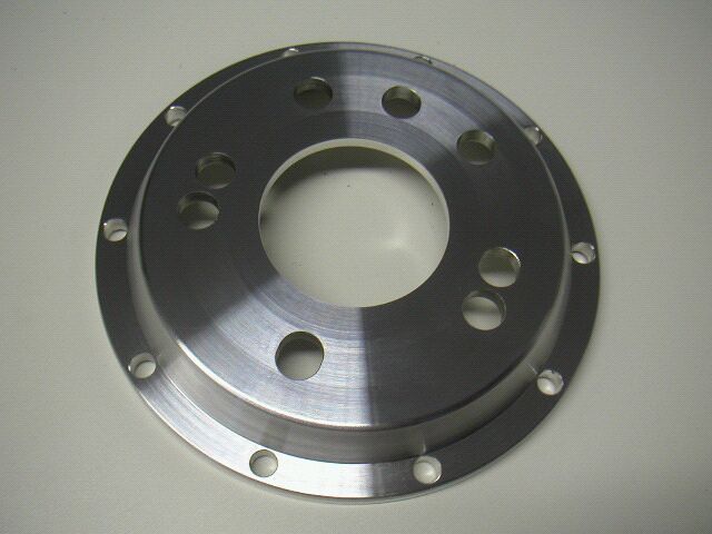

Die ATE57 steht auch bei mir als Nächstes auf dem Plan, weil sie halt so günstig und breitgefächert verfügbar ist. Selbst manche A6 4B hatten die noch mit dem passenden 95mm-Abstand verbaut. Entsprechende Bremsscheiben werden dann bearbeitet.
Dank CNC-Fräse ist das hinreichend exakt machbar. Auf dem Bild ist 5x112mm und 4x108mm untergebracht.

hier mal als Modell in Farbe mit den beiden Lochkreisen
so könnte man theoretisch z.B. eine G60 auf die 4-Loch-Naben bauen....

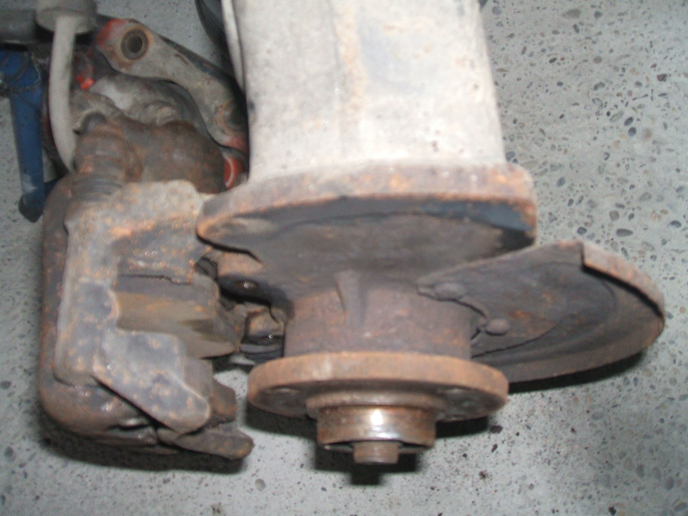

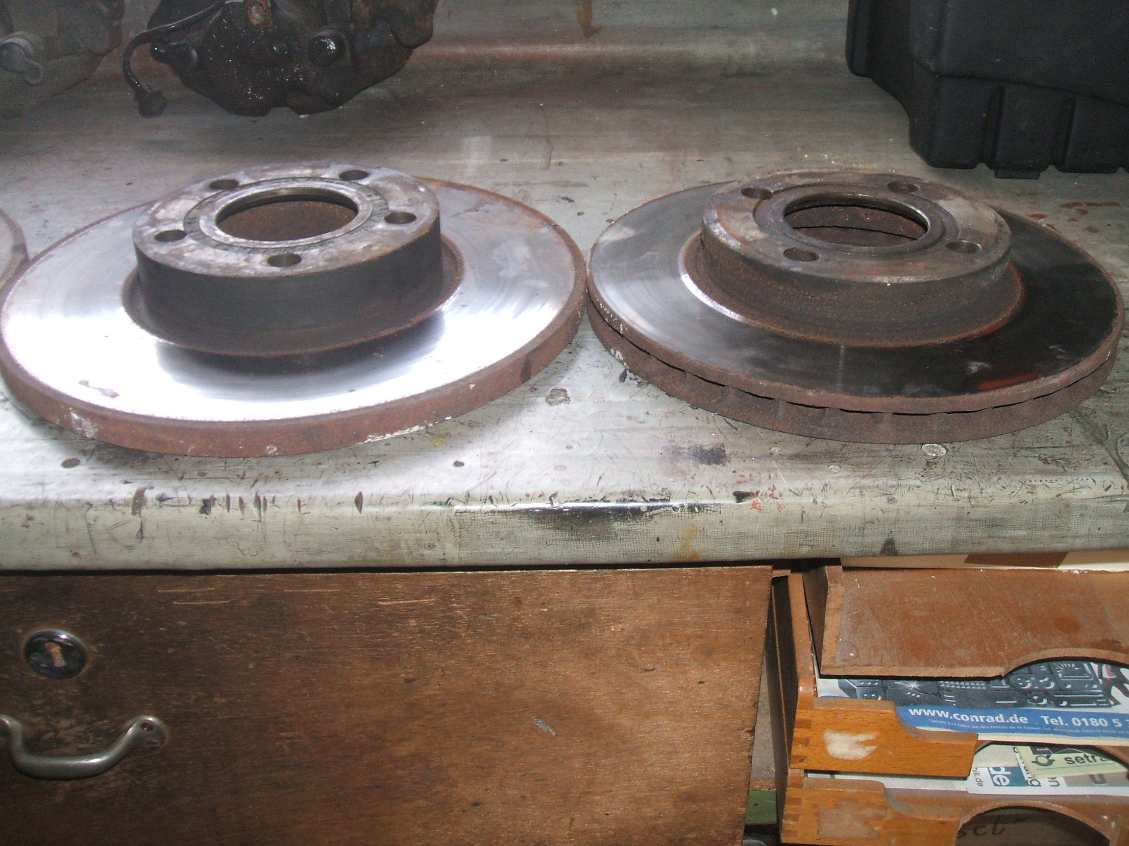

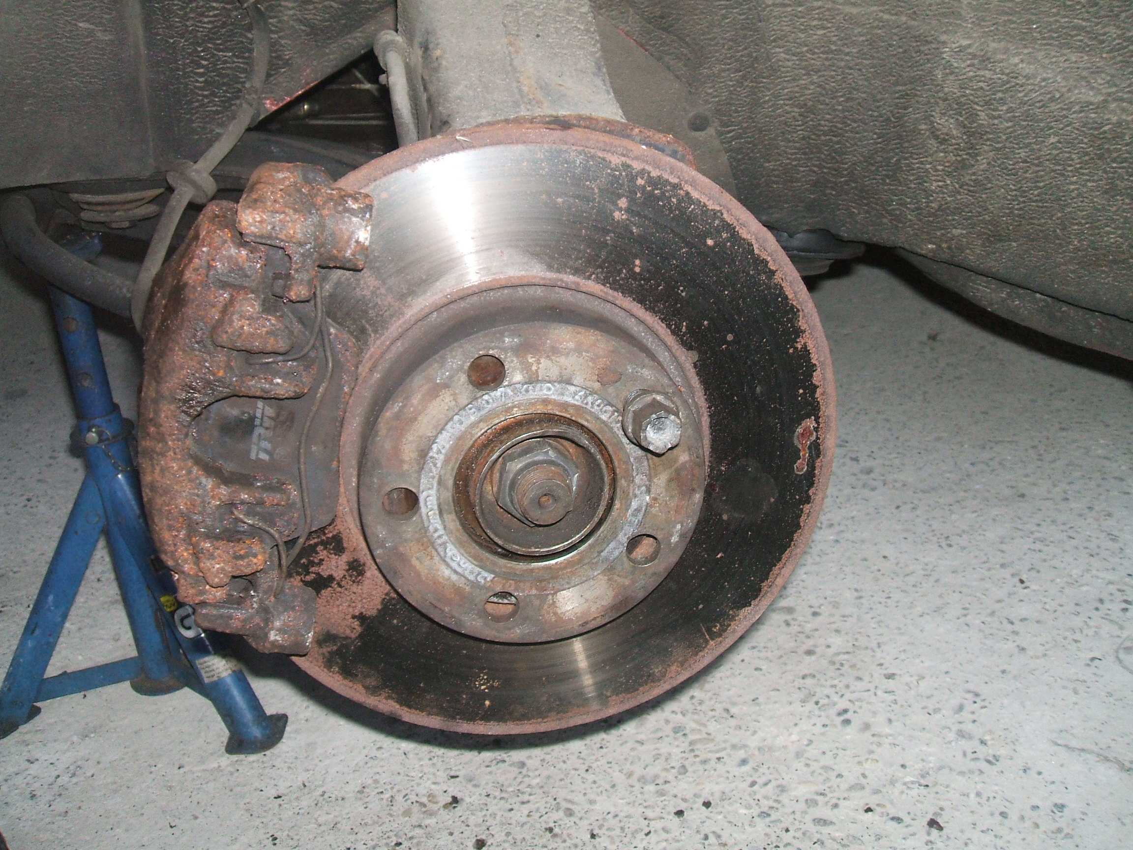

Beiträge: 3249
Re: 4x108 Bremse vorn Aufrüsten 276x25?
also Umbau auf 5x112 kommt bei mir auch nicht in Frage, entweder es geht irgendwie in 4x108 oder ich lasse es und lebe so damit, evtl. dann noch die andere Feder, wie Tilo geschrieben hat...
Wie gesagt, ich habs mit der ATE 57 anprobiert, zwar nur mit ca. 3 Gewindegängen angeschraubt aber es würde aus meiner Sicht gehen, mit den passenden Scheiben versteht sich. Hier mal ein paar Bilder von dem Test:

Beiträge: 3249

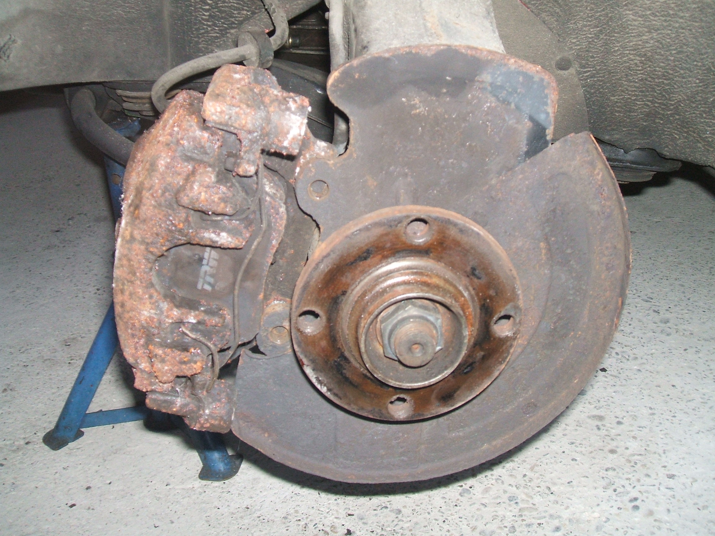

also mit B4 Sätteln/Scheiben kann man es wirklich vergessen, die Töpfe sind einfach um 10mm zu tief.
Hab mal eine G60 vom S2 bzw. 2,8er anprobiert:
Ich bleib dann lieber bei der Version mit der ATE 57.
Habe im Katalog Volvo Scheiben gefunden, die gehen könnten, evtl. probier ich das mal aus...

schau mal beim audi 90 limo 20v der hat noch ne andere topftiefe. und wegen unwucht wenn du nen neuen lochkreis machst hast da gleich null Einfluss da der abstand zu rotationsachse nur rund 50...60 mm ist....und ja gleichmäßig verteilt.
LionSGI
Beiträge: 28
Registriert: 09.11.2012, 00:08
Fuhrpark: Audi80 1.6 CD TD (1983), Audi80 quattro 1.8 (1985), Audi Coupe quattro A2 replika (1983, projekt), VW T4 Multivan Syncro 2.4D (1993), Lotus Turbo Esprit (1984, 5zyl 10VT umbau-projekt)
Wohnort: Pecs/Ungarn
Beitrag von LionSGI »
inge quattro hat geschrieben:Servus,
Du koenntest eine 10mm dicke distanzscheibe unter die bremsscheiben legen, da hast Du gleich 10mm spurverbreitung (auf jede seite :) ) muss du nicht eintragen lassen, da es nicht zu sehen ist :D habe ich schon mal gemacht, muss man so spezielle distanzscheiben anfertigen lassen.
ich habe 266x20 belueftete scheiben (frontscheiben von renault kangoo zb) mit C4/S6 G41/43 saettel hinten auf meine typ85 drangeschraubt, da musste ich 12mm distanzplatte unter die saettel legen (LK 4x108 stimmte, ich musste bloss die schrauben auf 14mm durchmesser aufbohren und die zentralbohrung der scheiben anpassen - dh. groesser machen). geht prima, ohne probleme, und ich kann bremsen ohne ende, die grosse scheibe wird nicht zu heiss :)
Beiträge: 3249
Moing,
die Töpfe sind zu tief und nicht zu flach...! :idea:
LionSGI
Beiträge: 28
inge quattro hat geschrieben:Moing,
hallo!
mit zu tiefe toepfe meinst du, dass die bremsscheiben zu hoch sind? deswegen muss die distanzscheibe UNTER der bremsscheibe gelegt werden. wenn es andersrum ist, dann muss der sattel samt halter nach aussen mit distanz beilage verschoben werden.
mfg,
richard
