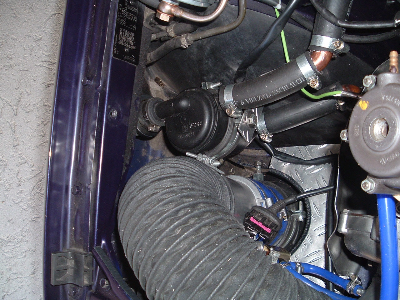

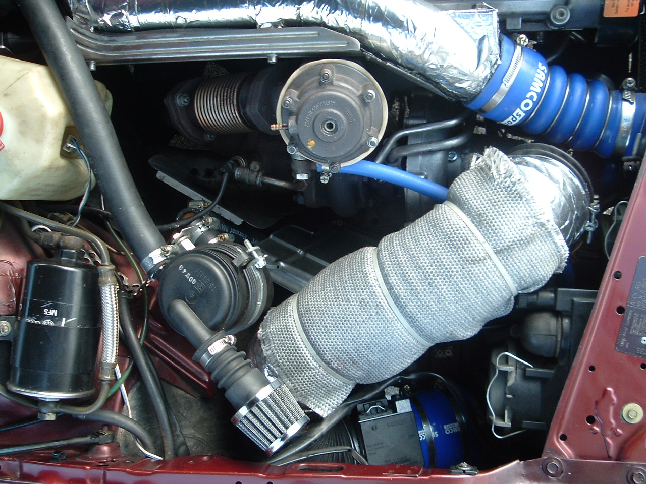

die Schläuche sollten halt Öl und Spritbeständig sein, alles andere ist egal.
Wenn du dir einen Abscheider mit Füllstandsanzeige(Röhrchen) kaufst, weist auch wannst ablassen mußt.
Hier mal Bilder von meinem 200er und S4:

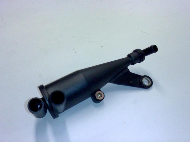

Und das Teil müsste doch eig ein Zyklonabscheider sein, oder :)
Wobei du sicher den hier gemeint hast
Sieht so aus, ja.. Da ist jetzt die frage ob der auch ein Rückschlagventil hat. Wenn ja, kannst du das Öl irgendwo zurückführen.
Fehlt das rückschlagventil, wird das mit der Ölablassschraube wirklich die einzige vernünftige lösung sein.
Im Kurbelgehäuse herrscht ja kein sehr hoher druck, so richtig reingedruckt würd das Öl da in den schlauch also nicht.
Schließt du aber einen abscheider ohne rückschlagventil ans Kurbelgehäuse oberhalb vom Ölstand an, dann kommt durch die rücklaufleitung genauso "entlüftungsgase" in den abscheider wie durch den eigentlichen anschluss.
Schließt du den "unterhalb vom ölstand" an, dann verstopft das Öl quasi den anschluss, dass keine gase reinkommen.
Kannst ja zum testen mal unten in den porsche-ölabscheider reinpusten. :wink:

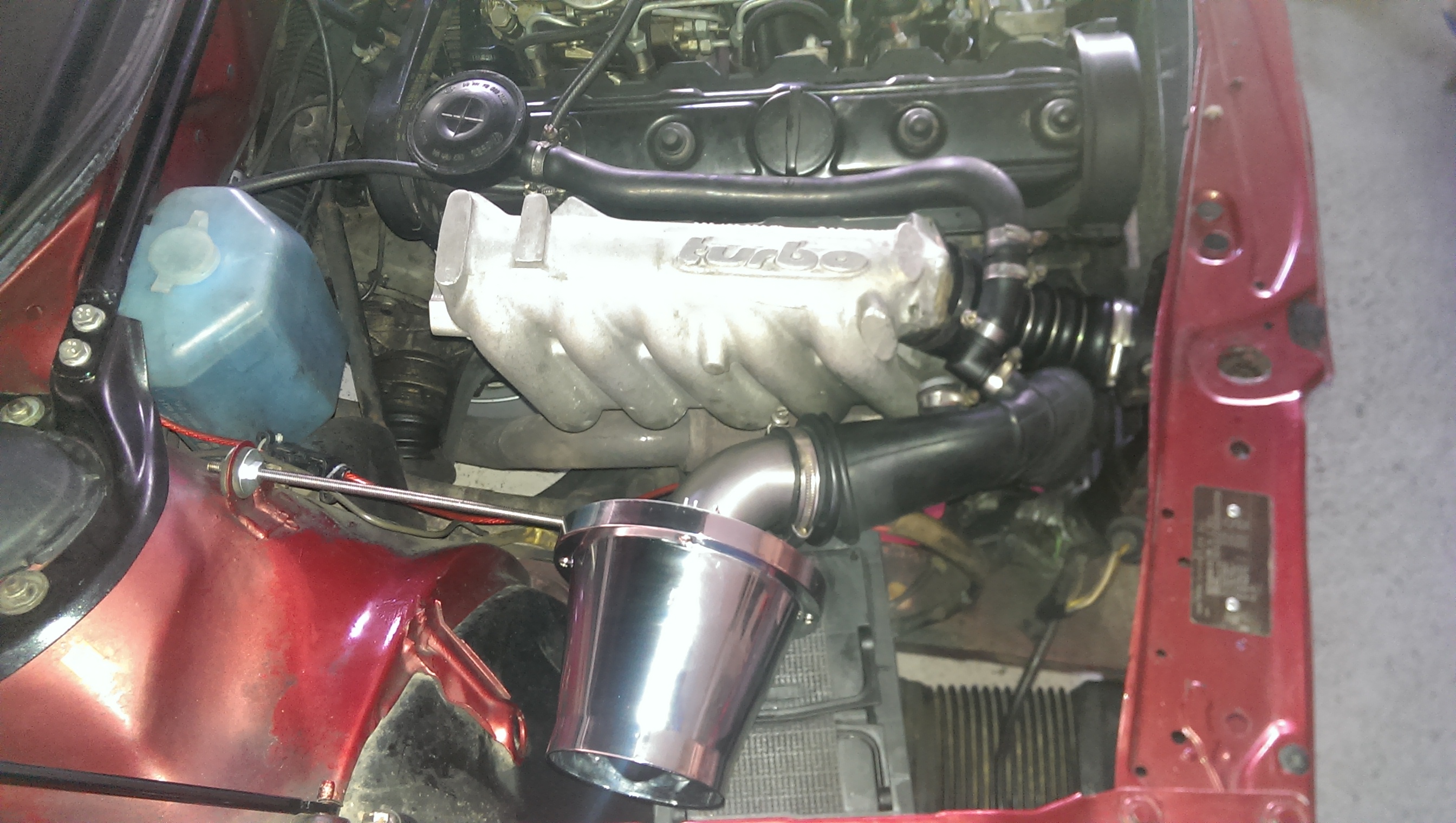

Ich kann nur von meinem TD reden, und der hat nicht mal eine KGE sondern nur eine VDE und hat trotzdem keine Problem mit Ölverdünnung o.ä. ...
