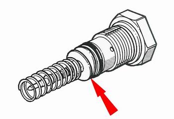

bei der K-Jet gibts so unterlagsscheibchen
im "systemdruckregler des kraftstoffmengenteilers"...
dort wäre es gut, so ein scheibchen hinzuzufügen.
herumdrehen am warmlaufregler halte ich für *zensur*.
