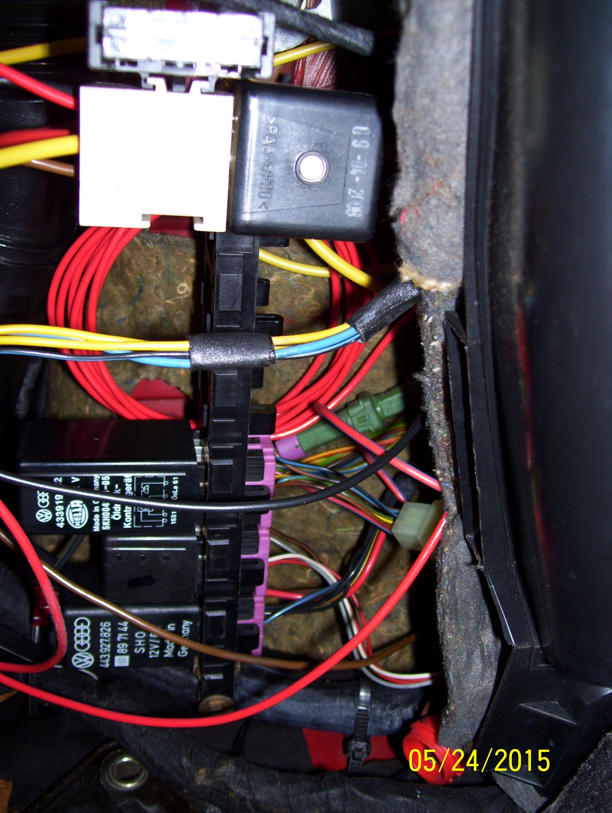

So war grade beim 44er, den ich umgerüstet habe, von 250watt auf den 500Watt-Motor.
Hier der Zusatz-Relais-Träger mit der RS Sicherung plus Sicherung- Träger, plus dem Relais mit dem Relais-Träger.
plus die 6qmm Kabel in Gelb und Rot

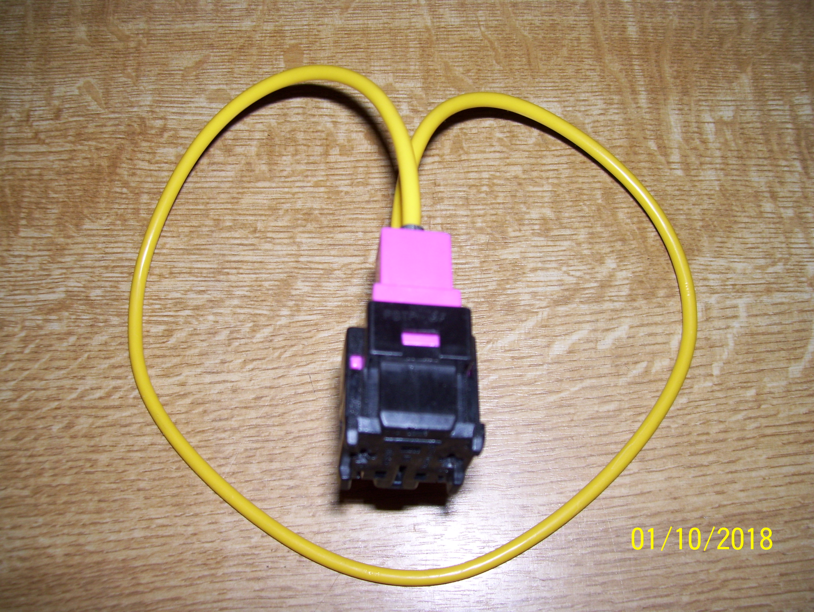

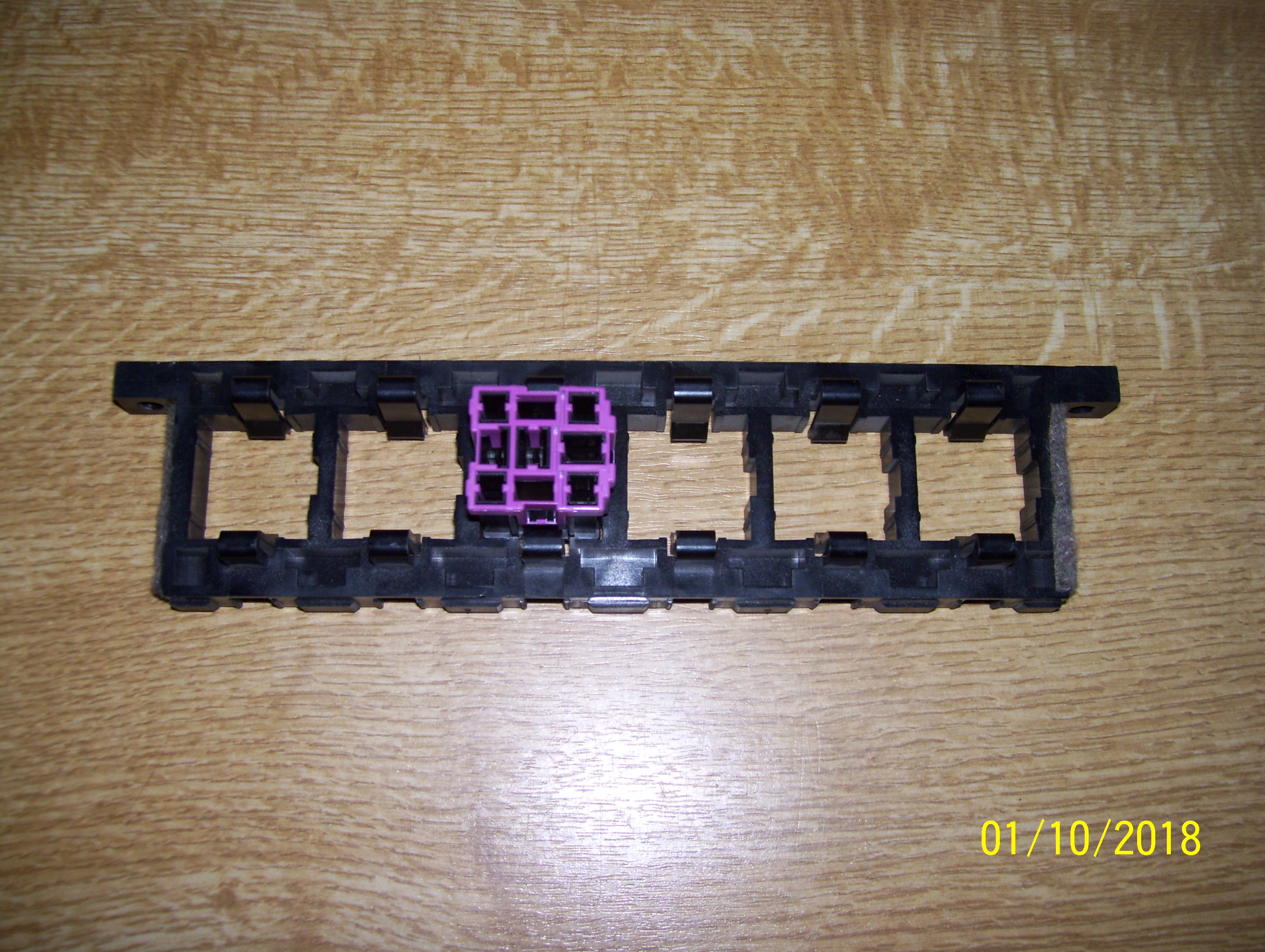

Ich lass mal Bilder sprechen.
Einmal der Zusatz-Relaisträger, den alle 44 haben, mit freien Steckplatz den man wie auf dem Foto noch belegen kann.
Den kleinen Relaisträger was es noch bei Audi zu bestellen gab.
Den großen Relaisträger mit den 6 qmm Kabel 000 979 408

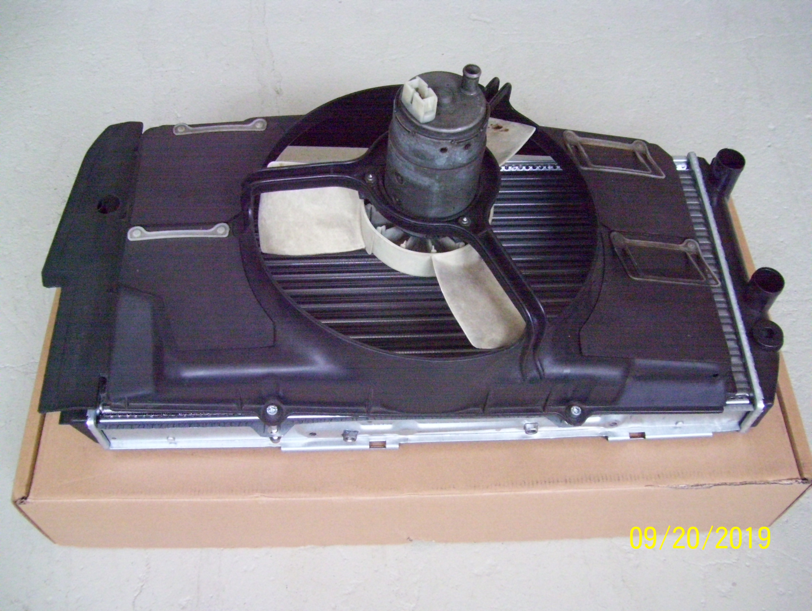

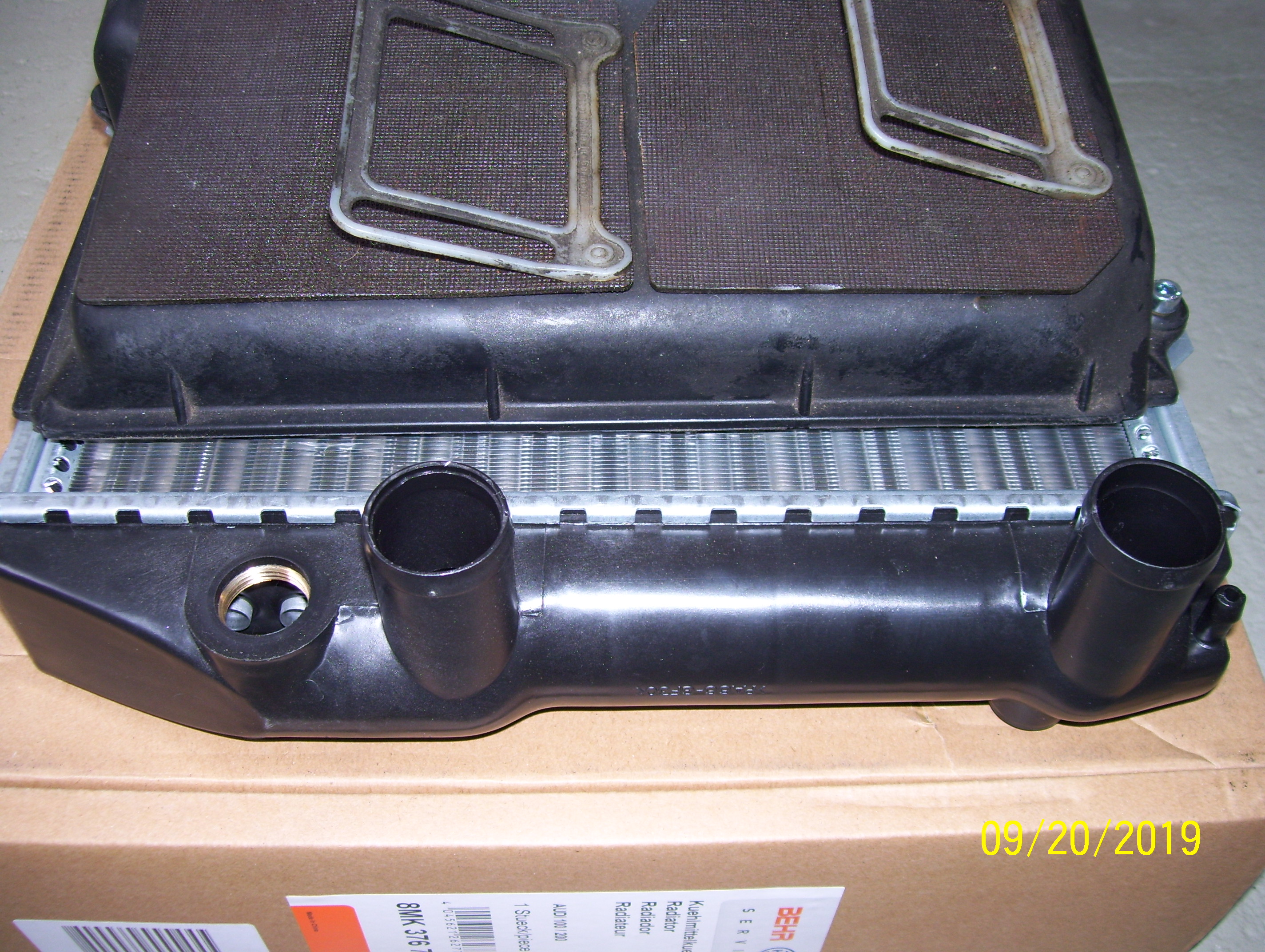

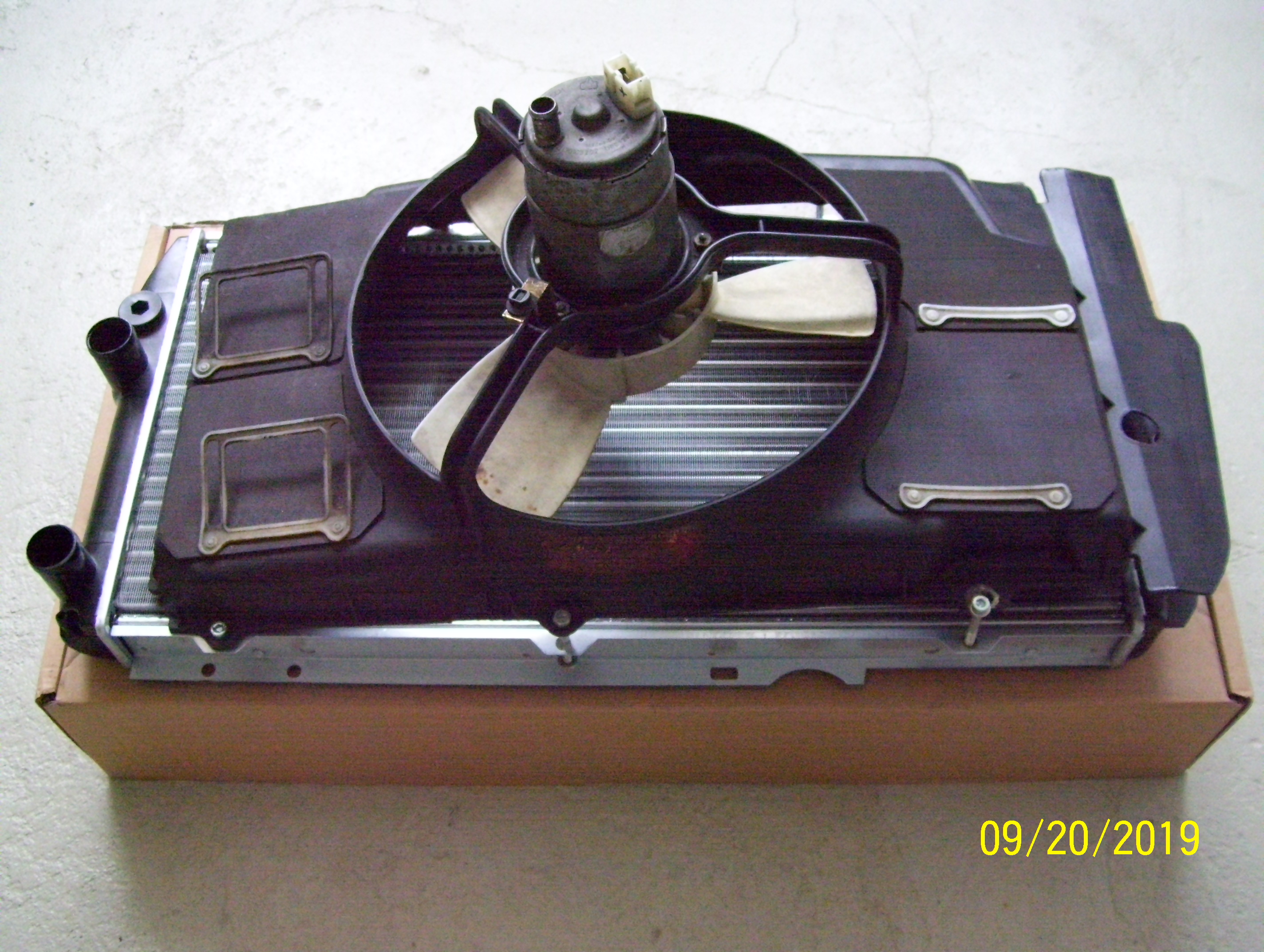

Hab mir nochmal einen 615mm Kühler von Hella/Behr gekauft, made in China :roll:
Und siehe da die Kühlerlüfterzarge vom 570mm Kühler passt von den Verschraubungen :wink:
Einzig der Anschluß zum Ausgleichsbehälter braucht etwas nacharbeit, siehe Foto

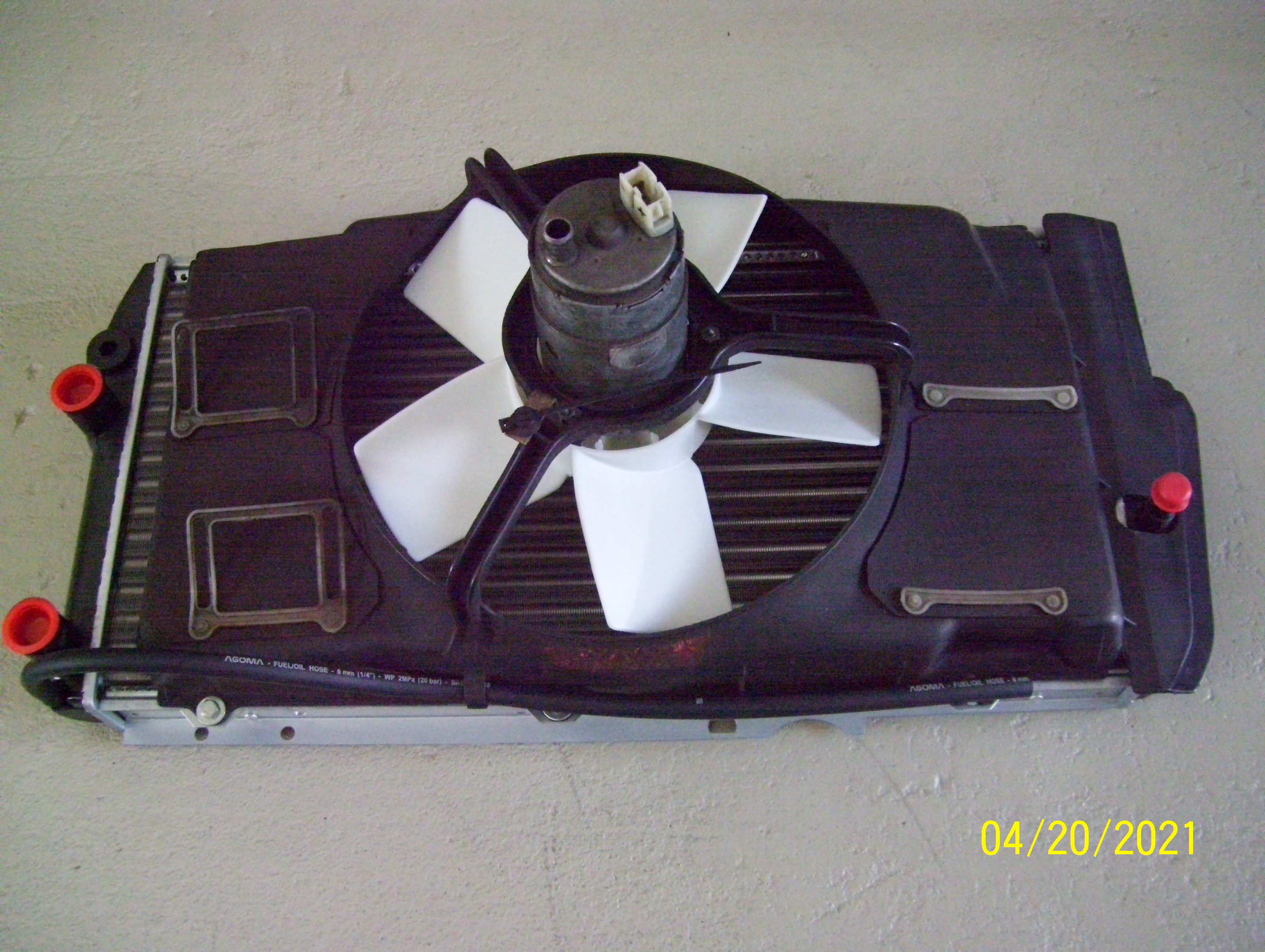

Nach dem mein 570mm Kühler das tropfen anfängt kommt der 615mm Kühler mit der 570mm Kühlerlüfterzarge rein.
Passt mit etwas nacharbeit :wink:

Hallo zusammen
Ich habe den 615mm Kühler mit der 570mm Kühlerlüfter Motorhalterung eingebaut.
Das kann ich jeden nur empfehlen der eine Anhängerkupplung nachgerüstet hat
Mehr Kühlwasser heist auch weniger Kühlwasser Themparatur.
